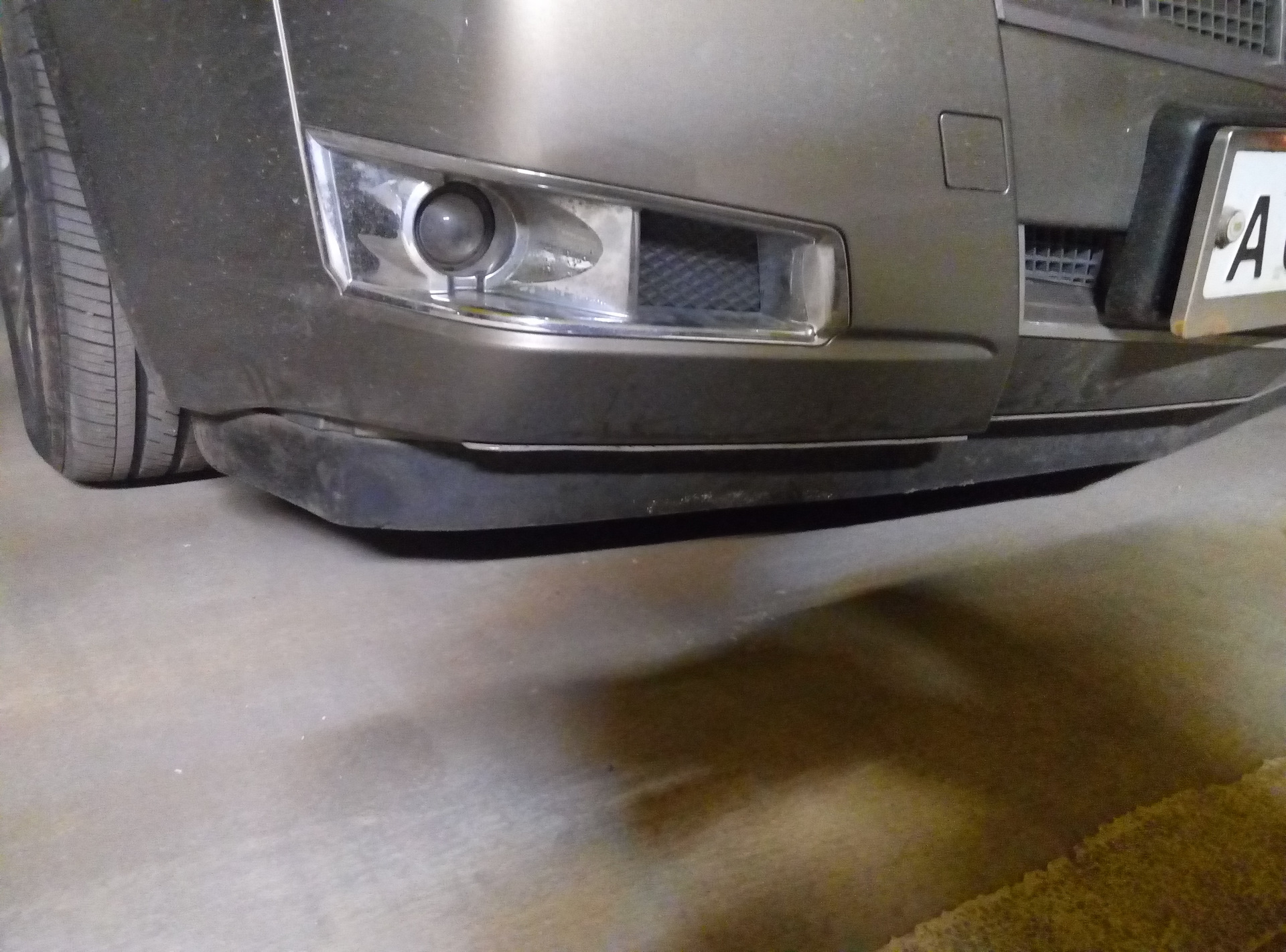

Там же, в Service-GM`e оставил на ремонт и покраску губу бампера. Вот как подбородок смотрится без нее, губы:
Вот как приеду забирать, попрошу глянуть двигатель — посмотрим, чего стоит моя мнительность )
