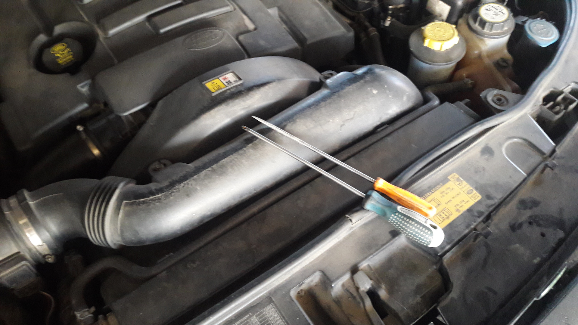

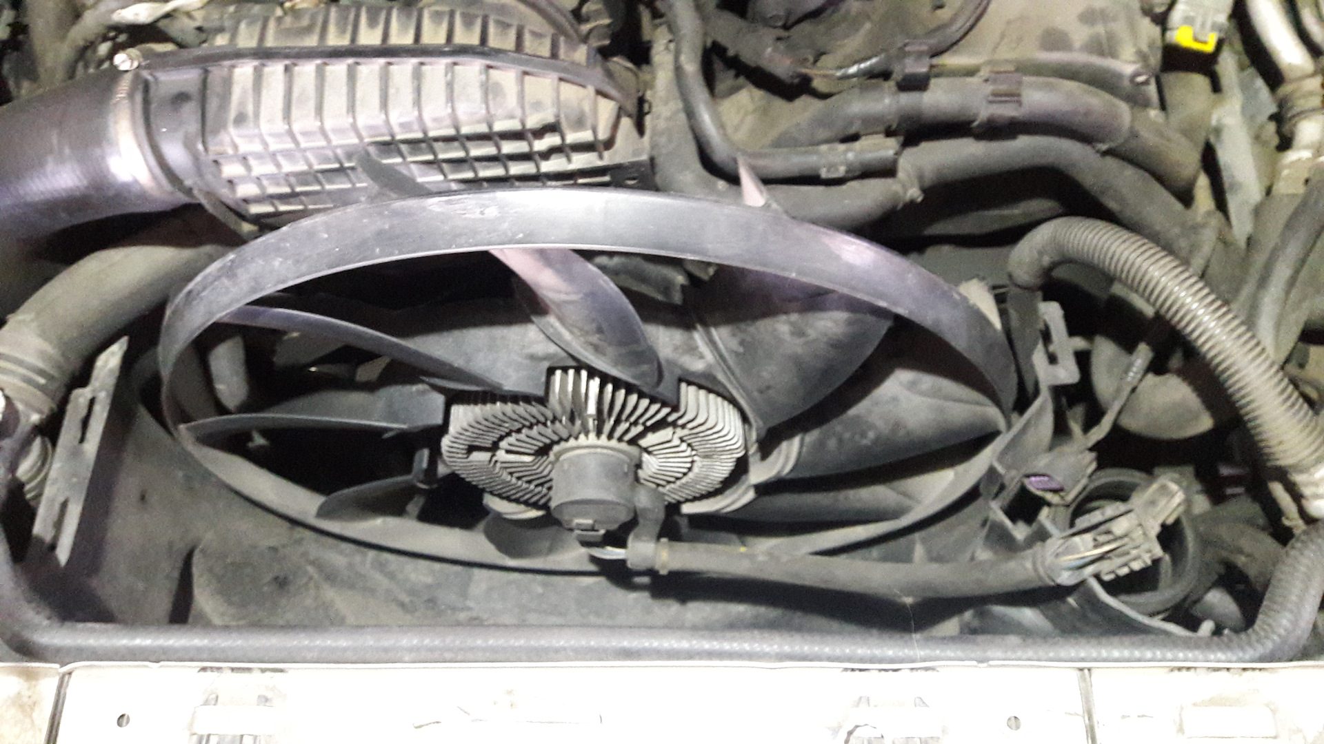

И вот, все снято. Видим насос. Фигня вопрос поменять этот агрегат! Но нет, мужики! Только не на наших машинах! Хвала и низкий поклон аглицким инженерам!

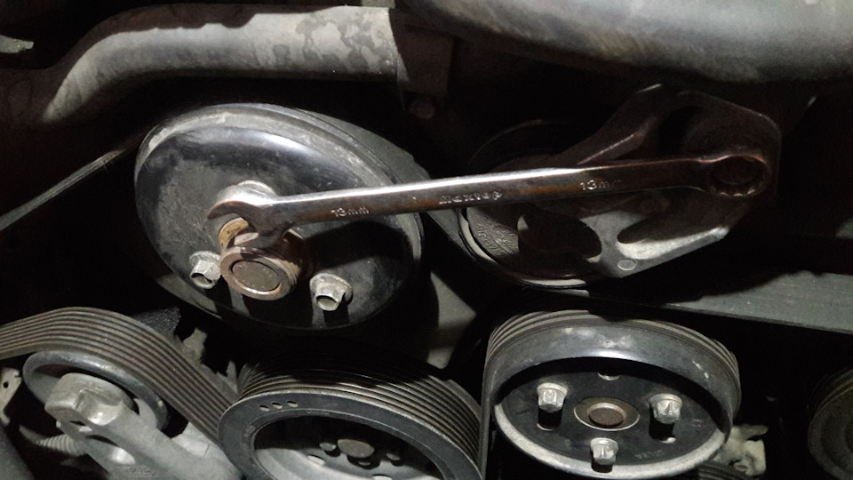

Откручиваю 3 болта на кронштейне насоса, 2 слева от шкива и один, спрятанный снизу. Его не видно, только на ощупь. Ноу проблем! Открутил.Я такой радостный хватаю насос, а он сидит как прибитый.

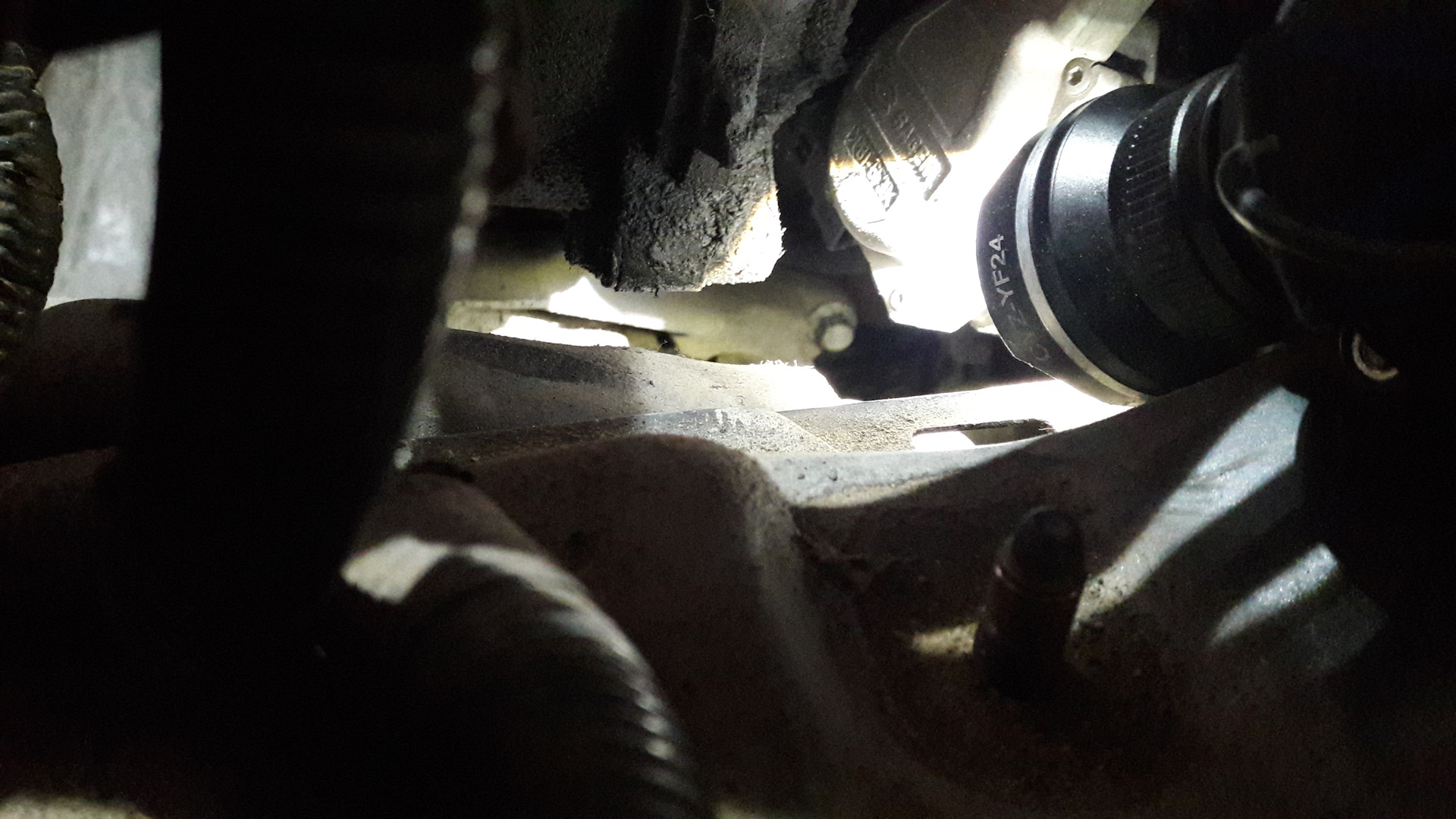

И вот тут начался английский секс в казахском городе! Беру я новый насос, смотрю на него, а на задней части еще один кронштейн с ушком, которое прикручивается к блоку цилиндров. Но где он? Нихрена не видно.

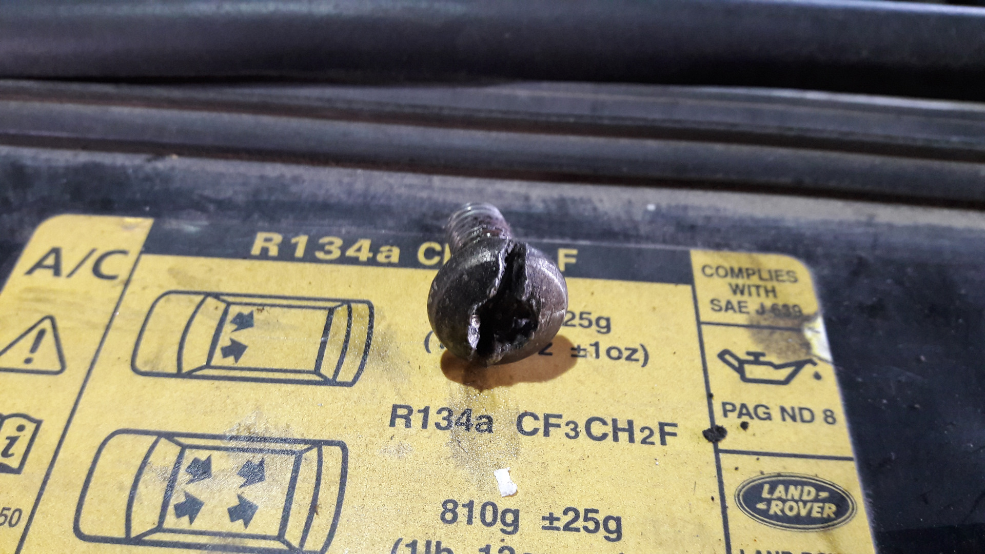

Опять смотрю и нифига не вижу! Зато увидел винт, который держал трубку подачи на насосе. Думаю, ща я его быстренько откручу. Ха Ха Ха! Этот долбаный Торкс, стоявший за верхней чашкой пневмостойки, да еще и под углом при первой же попытке сделал "хряк". Грани сорваны и походу еще до меня. Твою ж мать!

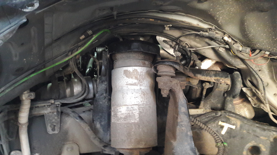

Ладно, блин, надо этот гребаный болт насоса искать! Думал, думал, придумал! Снял половину кожуха, где насос АБС стоит. И под светом фонарика увидел эту гниду!
Но млять, как добраться до него? Из-под крыла мешает чашка пневмостойки, сверху приличный угол, да еще и напротив болта толстая трубка кондиционера. Короче, парни, не знаю каким способом, но с помощью "пьяного" тонкого и длинного ключа (обычный не влезает), а также с обильным применением ненормативной лексики, всего ЧЕРЕЗ ДВА ЧАСА я все-таки открутил эту вражину!
Вытирая пот со лба, трясущимися руками вынимаю насос. Откручиваю хомут, снимаю шланг обратки, сливаю в банку жижу черного цвета и воняющую паленым. Насосу хана, без вариантов.
И вот тут начался второй акт секса.
Насос в руках а этот гребаный торкс надо же открутить! Как только я его не любил! Ну не реально откручивать, когда насос в одной руке, а ключ в другой. Грани сорваны, что делать? Как закрепить? Куда? После перекура в голову пришла идея. Я открутил длинный болт обводного ролика и на него прикрутил насос за кронштейн этим идиотским болтом вверх. Далее взял ножовку по металлу и сделал пропил плод отвертку. У меня нет слов! Полтора часа безответной любви с этим болтиком.

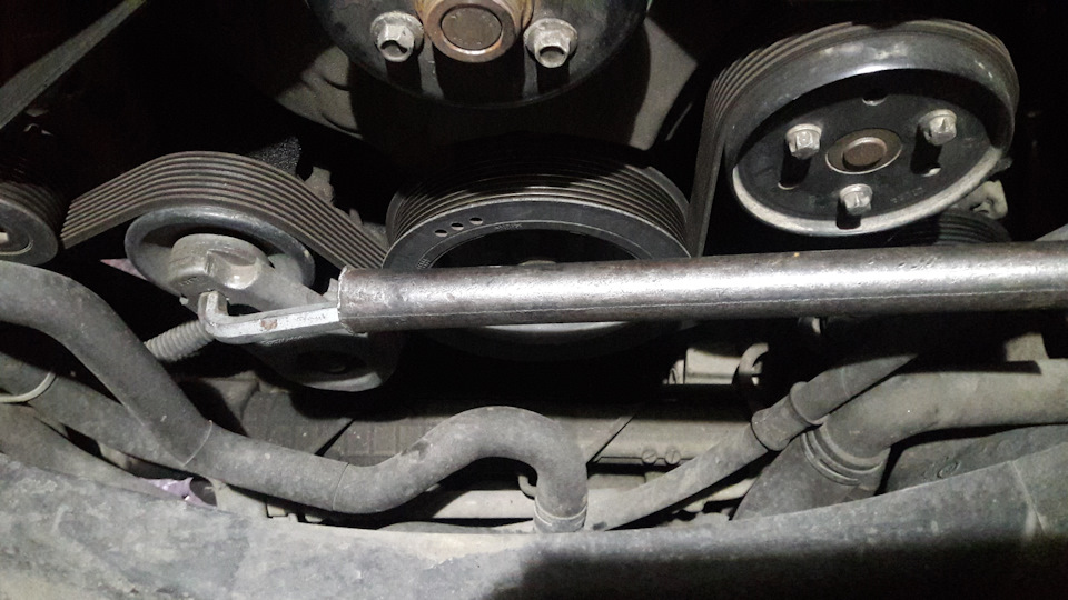

Короче, снял защиту и под машиной на рулевой рейке открути обратку, чтобы слить как можно больше жижы.
