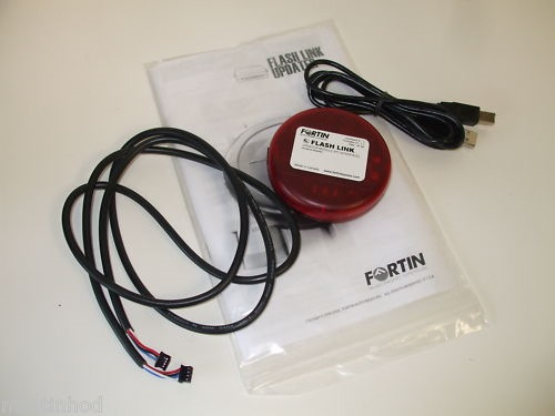

Нашел авитосе блок и косу бу за 3000₽ И программатор за 2000₽

А вот так как бу фортин, надо было его сбросить, а я его начал програмировать сразу!вот и получилось не спервого раза

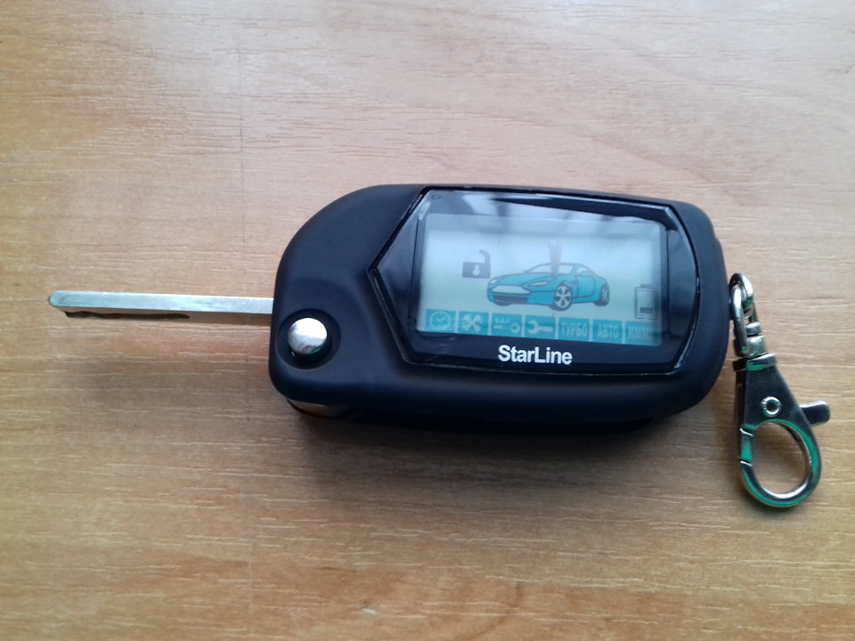

Прикольная вещь, давно фортин поставил, из минусов в заведенную машину можно попасть только через личинку замка. с кнопки на ключе она не открывается и не глушится.
Это да, просто заранее прогрев включать и все ок
То есть вы заводите дистанционно, со штатного ключа, авто, дожидаетесь когда он заглохнет( спустя 7 минут, как я понял), а затем можно со штатного ключа открыть кнопкой авто, правильно?
В то время когда машина дистанционно заведение со штатного ключа можно открыть только через личинку, кнопки не работают?
Все верно
программатор себе оставишь?
думаю да, если тачку продам фортин достану, в новую запрограмирую ну и косу естественно новую!а че надо попользоваться?
ну не то чтобы надо
но вдруг понадобится новый ключ с 4-мя кнопками прописать…
Если ближе не найдёшь, пиши
да я хочу купить — если 2 тонны — то и не жалко
Так он у вас 2500-3000 стоит)))и за доставку платить не надо
ну я просто ищу неспеша
не думаю что там принципиально чтобы был новый для прошивки
мало ли надумаешь
ок
Это мое творение, только без имобилайзера. ключ не хочу вандалить.
А на кастом не похожа))
Ага. Это конечно кумарит, тягать два брелока. Но у меня уже почти есть решение!

Fortin flash updater
