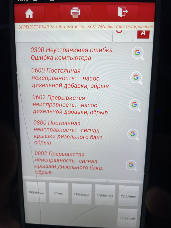

Чек горит, не запускаться! ошибка 0600,0602 и 0800,0802
