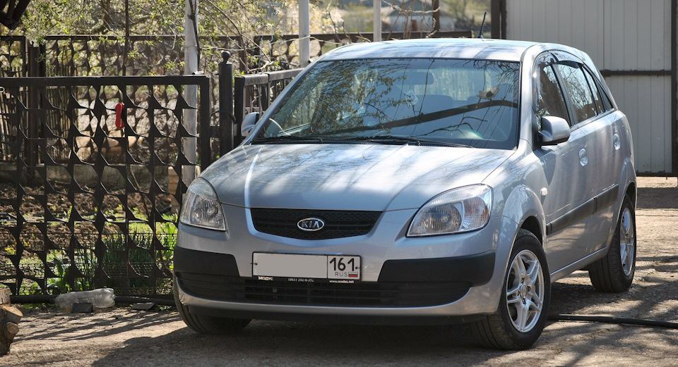

Всем привет, машинка не балуется, все своим чередом.
Была неприятность с капотом (открывался на наших "дорогах") — выкрутил на пол оборота болт на капоте — все "ок". Заодно подрегулировал концевик капота чтоб при открытии светило индикатором и при закрытии сигналкой дало знать о том что капот открыт.
Также на наших "дорогах" замечал скрип в задней двери — намотал матерчатую изоленту на скобу замка багажника — как рукой сняло, теперь слышны другие посторонние звуки, думал сначала что дребезжат окна, но нет. Пластик все в той же задней двери, чем можно его проклеить чтоб не тарахтел?
Прикатал летнюю резину (Toyo Nanoenergy03), пробег около 1500, попробовал ее на скорости — 140 держит уверенно, и в холодный дождь (на днях в Крыму была зима со снегом) — по мокрому асвальту как по рельсам, небольшие лужи глотает на УРА. Трогаемся с места без пробуксовки, в поворотах не визжит (но тут я ее не "насилую", покатаюсь по серпантину там посмотрим).
