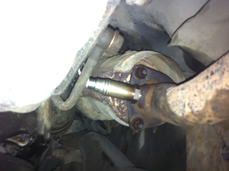

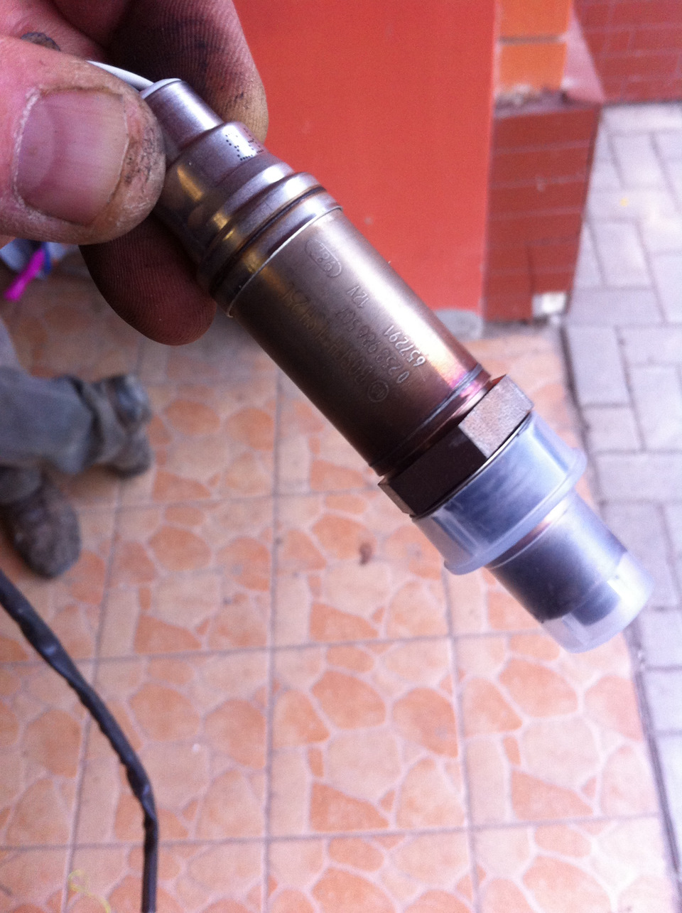

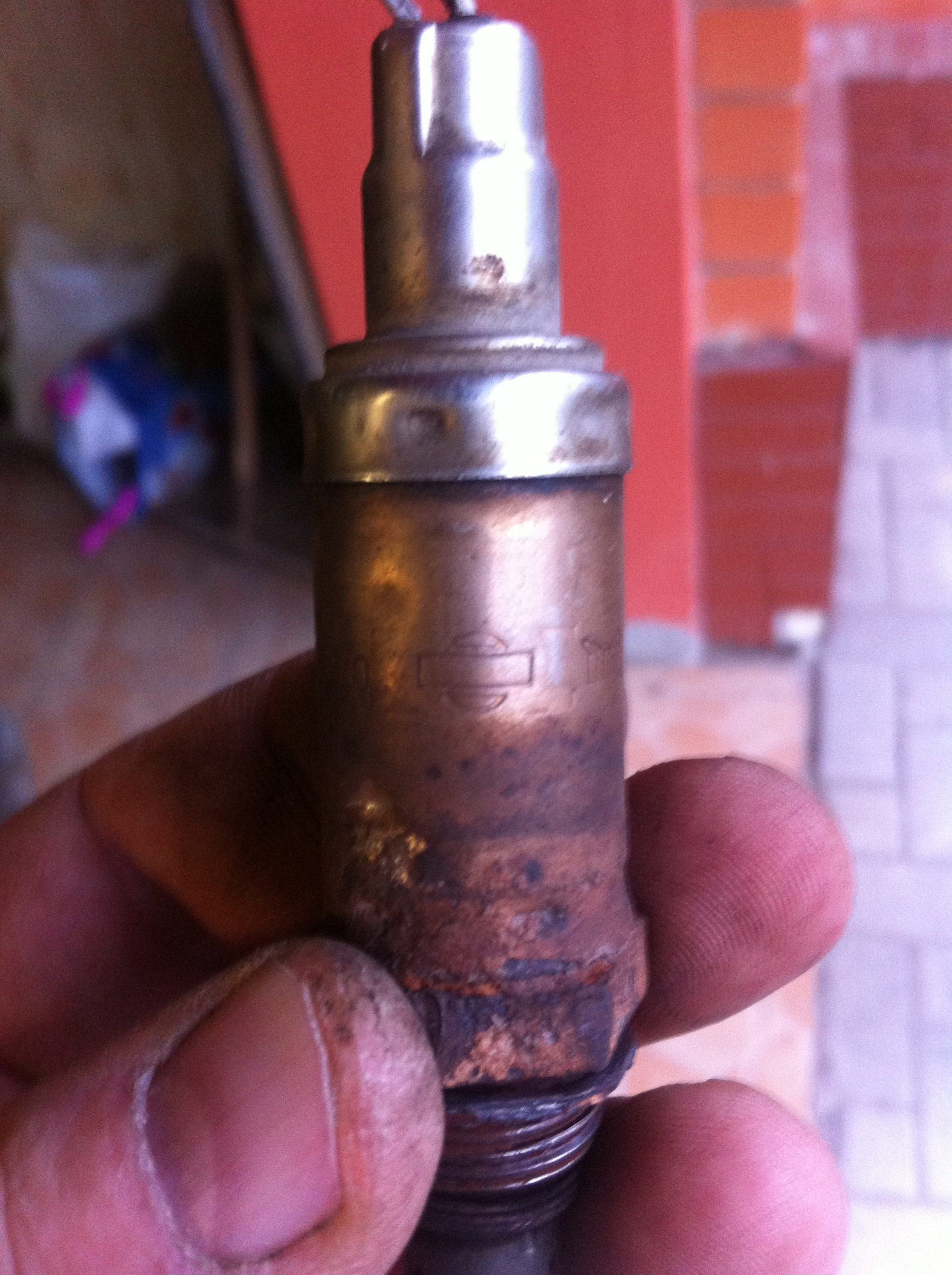

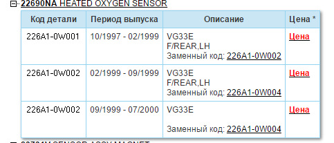

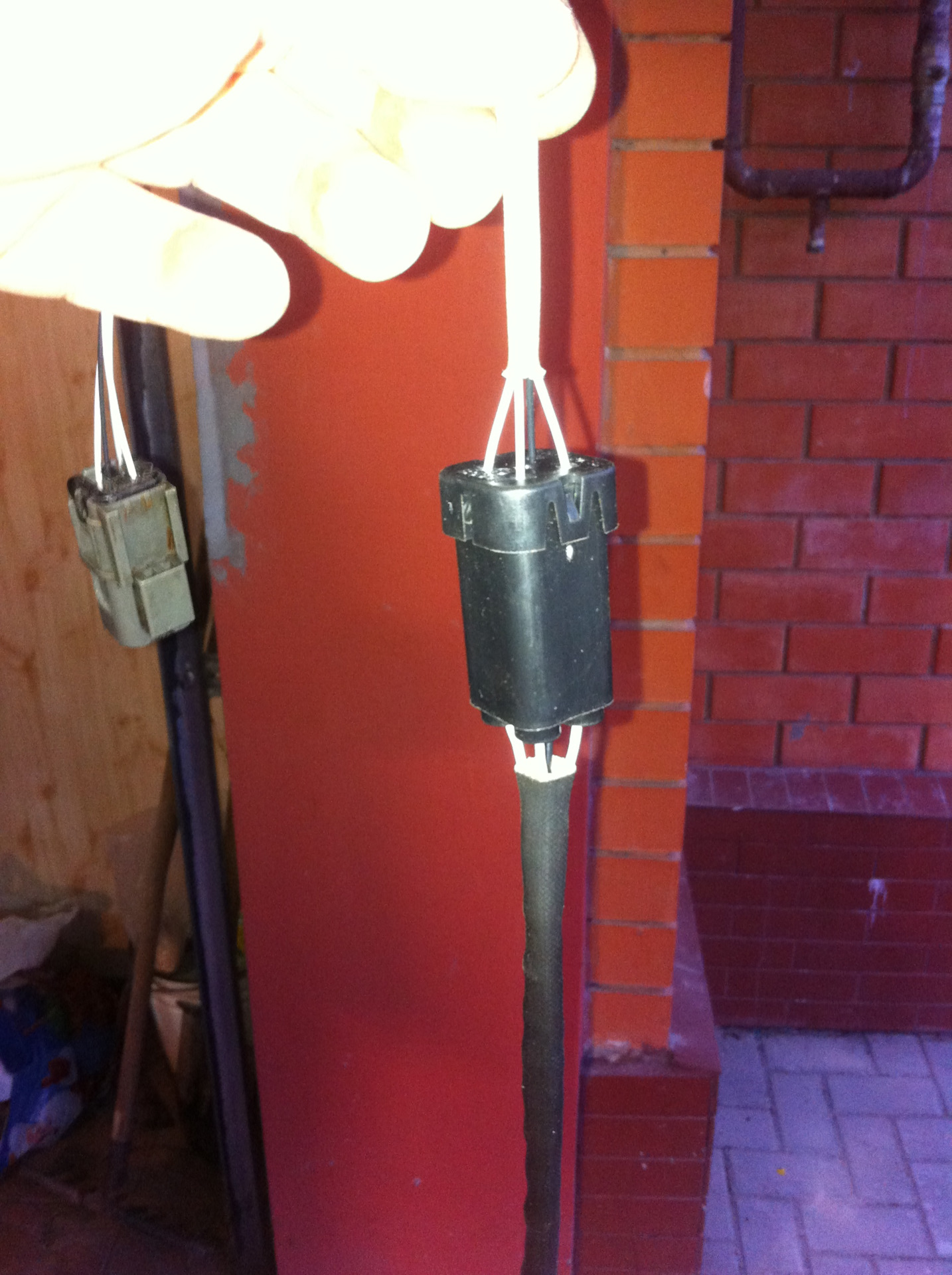

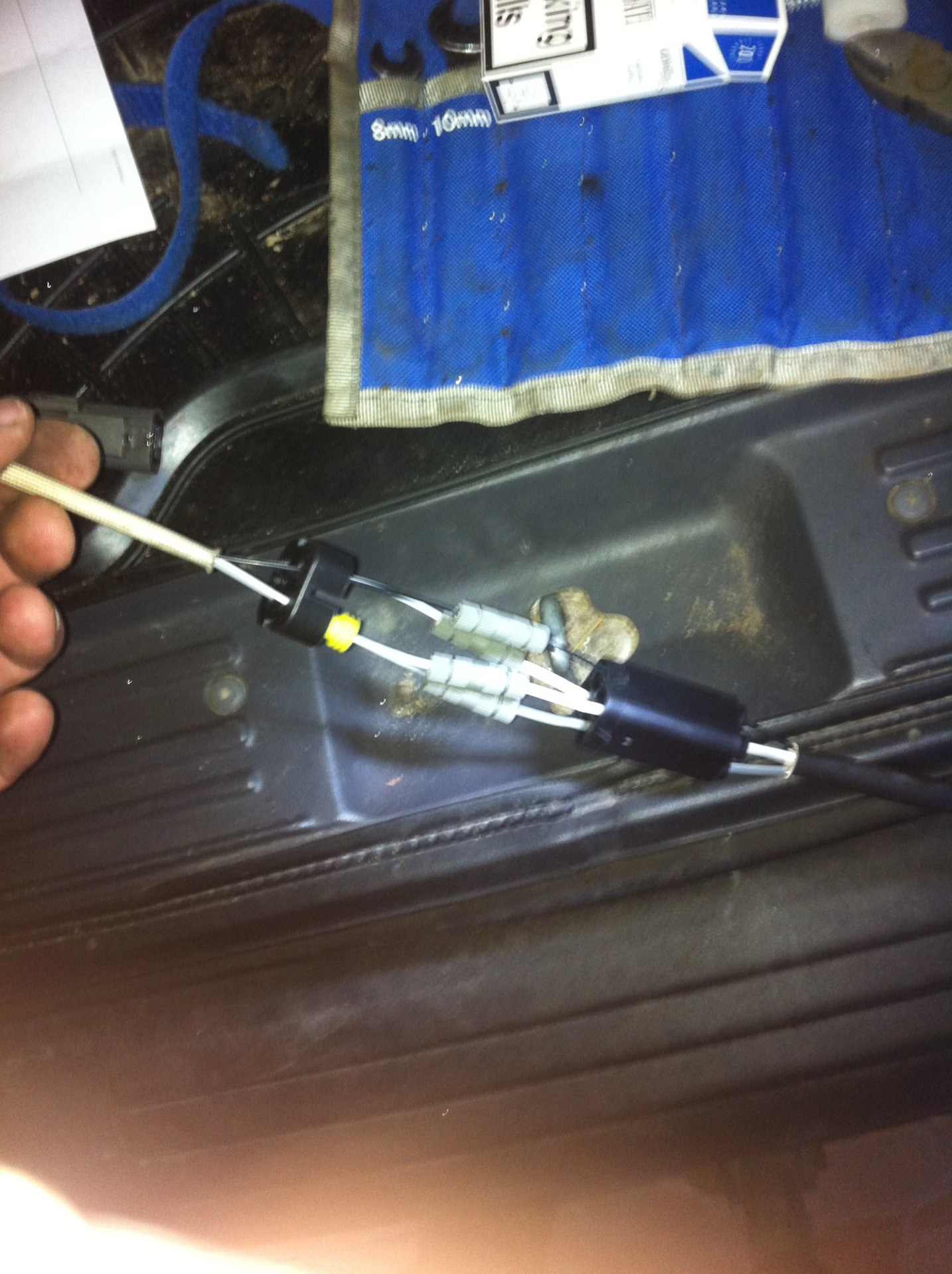

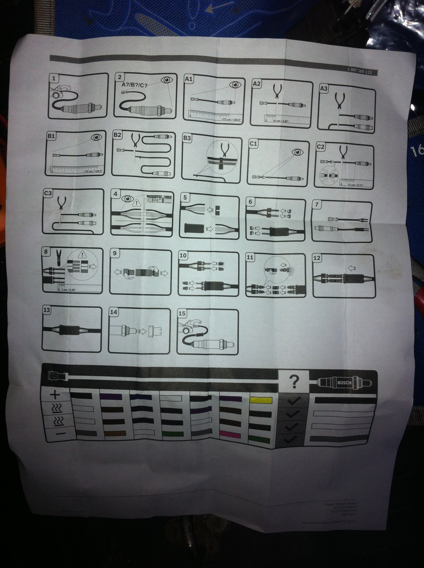

Диагностика Консалтом показала ошибку ЛЗ, прозвон показал смерть подогрева ЛЗ. Старый был еще родной! Открутился ЛЗ довольно легко (слава ВЭДЭхе), согласно инструкции срастил провода (по цвету они совпали), помучился с заводкой ЛЗ обратно и, собственно, все. Кому интересно, вот заменный код детали: 226A0-0W012.

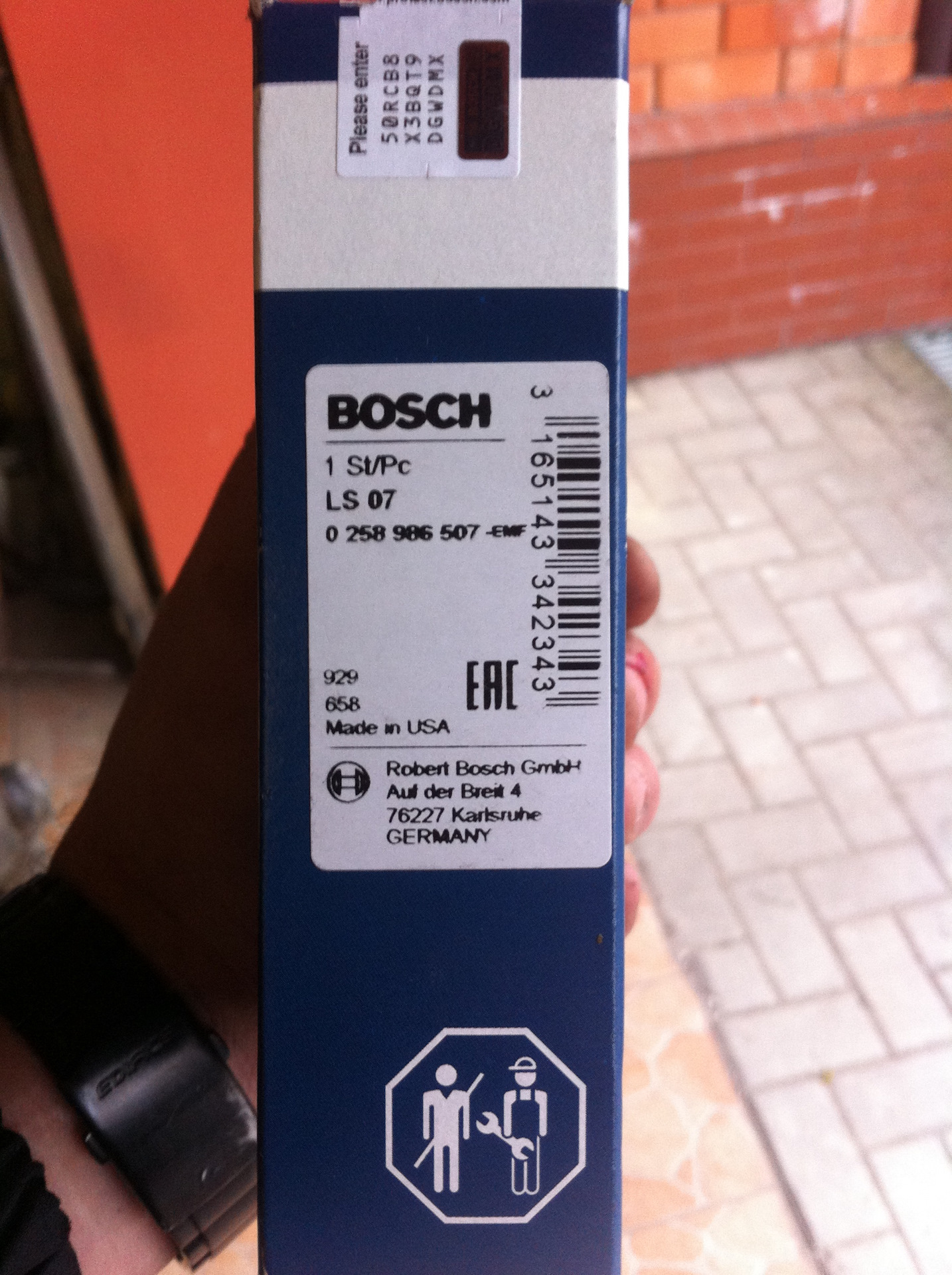

Запчасти на фото: 0258986507

Левая и правая лямбды одинаковые?
по номеру другой
kami-kadze
kami-kadze
но, думаю, что по факту универсальные будут одинаковыми
