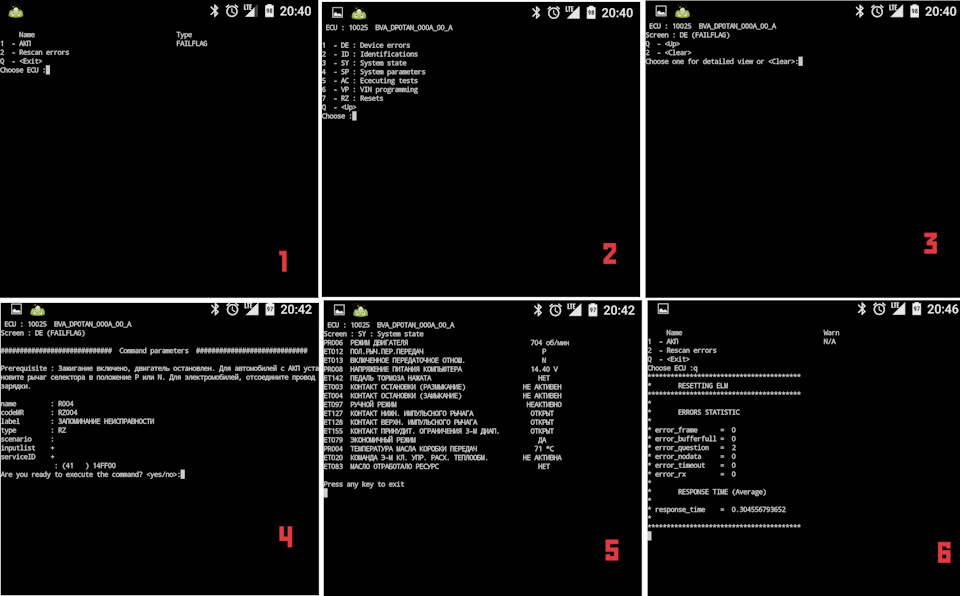

Вы лучше скажите, что вам пирен по ошибкам написал. Расшифровывать реношные ошибки торком при наличии пирена по меньшей мере глупо. Про АКПП, АБС и очередность действий я вам направление поиска уже давал.
Пирен не написал ничего. Вот скрины:
1. Захожу в пирен — вижу такой список;
2. Тыкаю "1-АКП" — вижу такой список;
3. Тыкаю "1-DE" — вижу такой список;
4. Это появляется, если тыкнуть "2-Clear";
5. Так выглядит экран "3-SY, System state", т.е. связь с устройством есть, всё работает;
6. Так выглядит экран при выходе из приложения.
Rescan errors не даёт ничего.
На всякий случай крупно картинку со скринами: s009.radikal.ru/i310/1704/21/e32abaf13359t.jpg
Почему у вас только одна АКПП видна?
Пересканируйте сеть/блоки при остановленном двигателе и включенном зажигании.
Бесполезно. Ни при включённом двигателе, ни при выключенном другие блоки не появляются. Удалял кэш и savedEcus.p и заново вводил модель автомобиля — всё равно только АКП видна пирену.
что то не пойму, поставлен ПиРен, а занимаетесь каким-то гаданием на кофейной гуще.
Нормальный список и контекст ошибок посмотрите, думаю станет все значительно понятнее.
