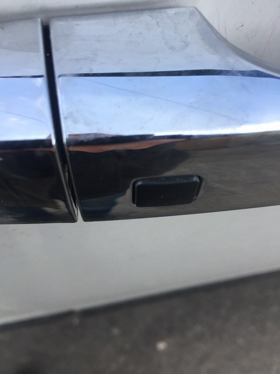

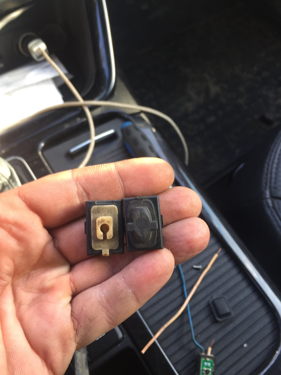

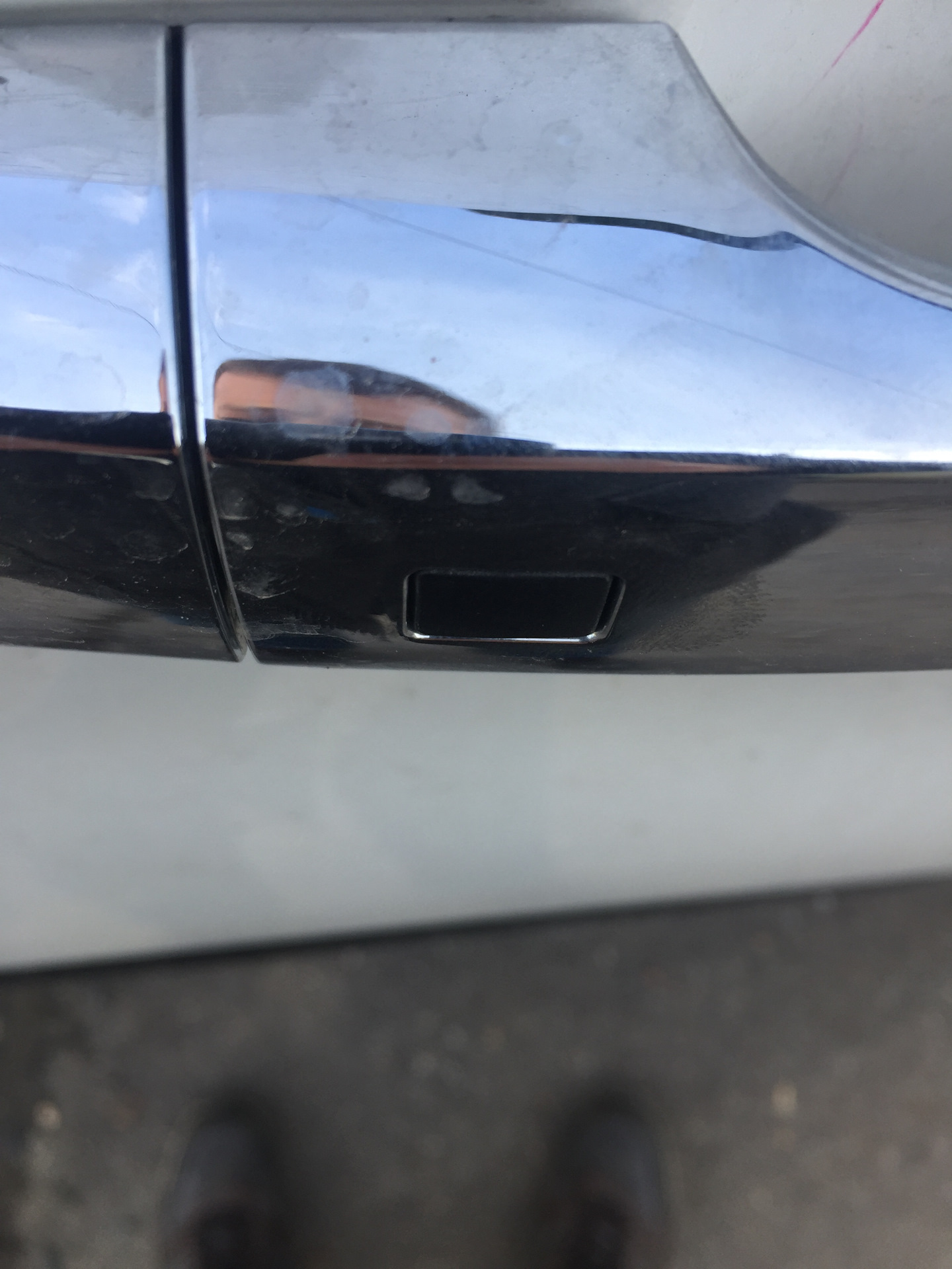

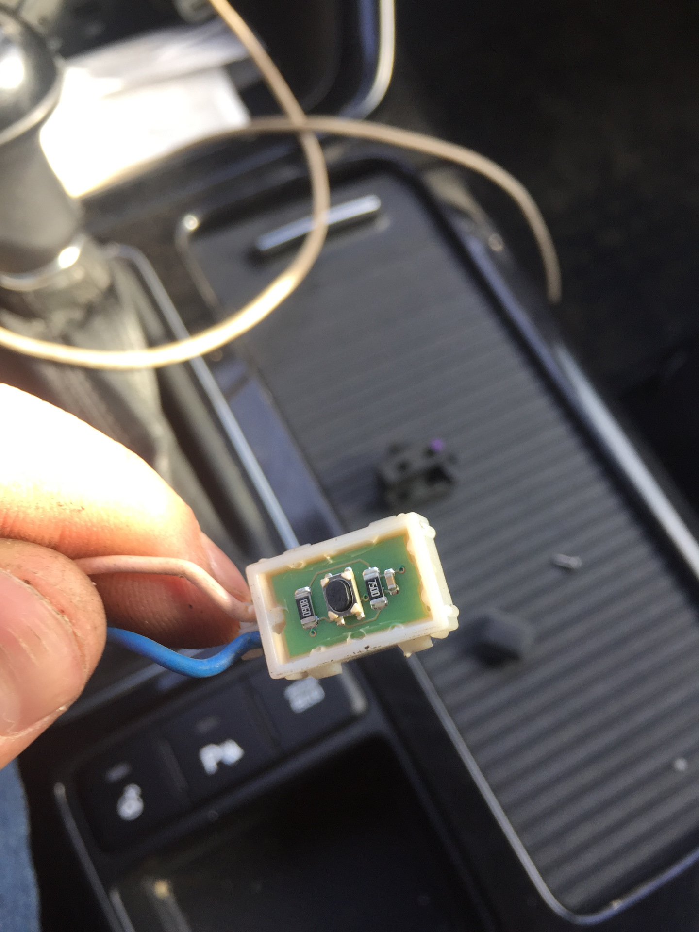

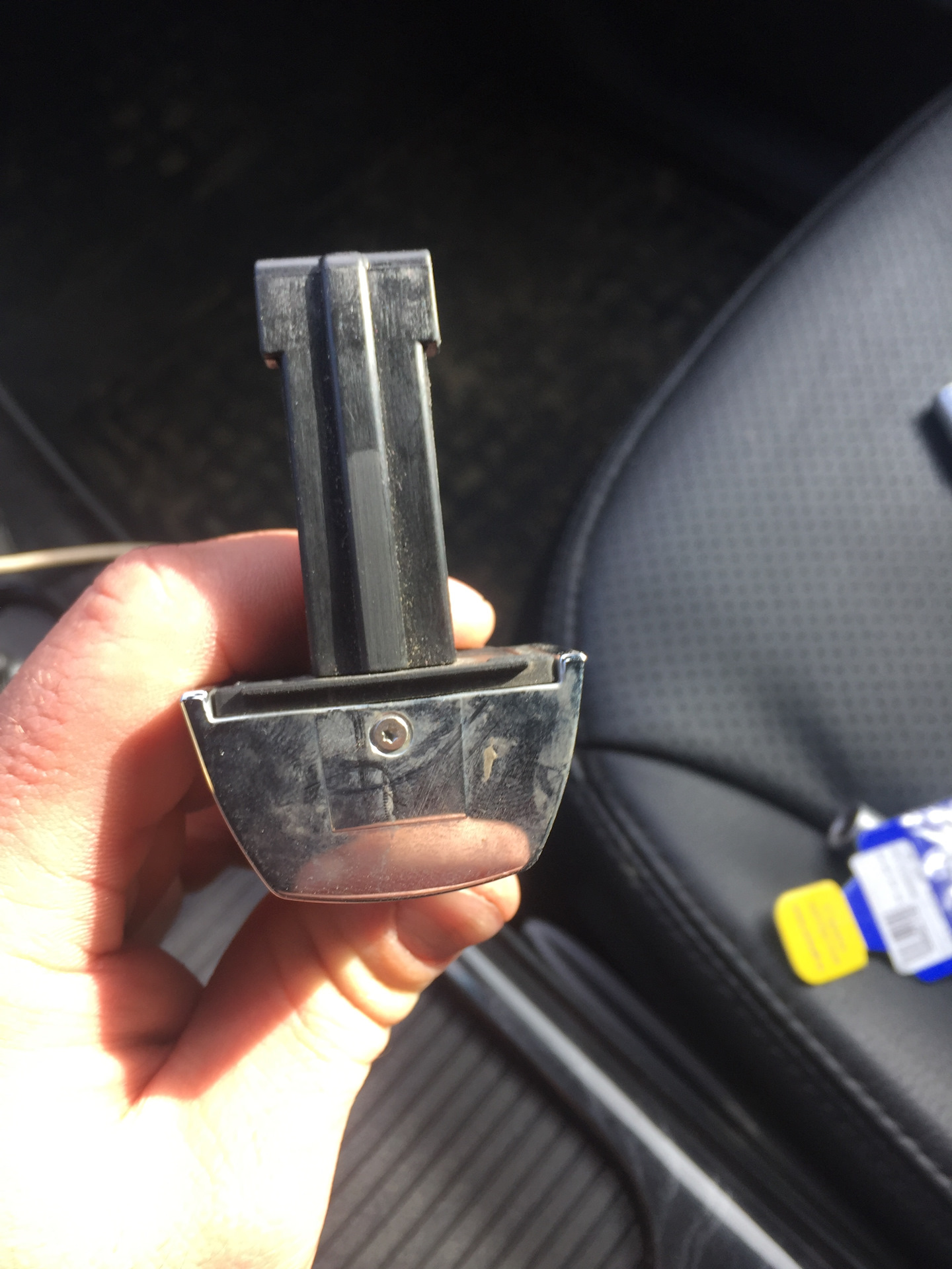

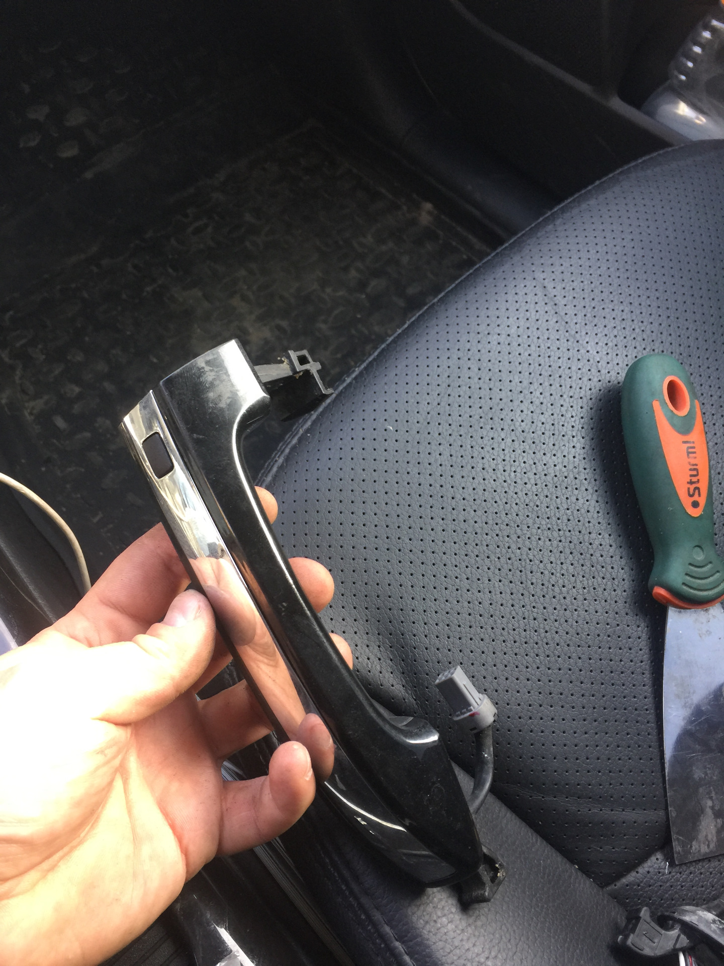

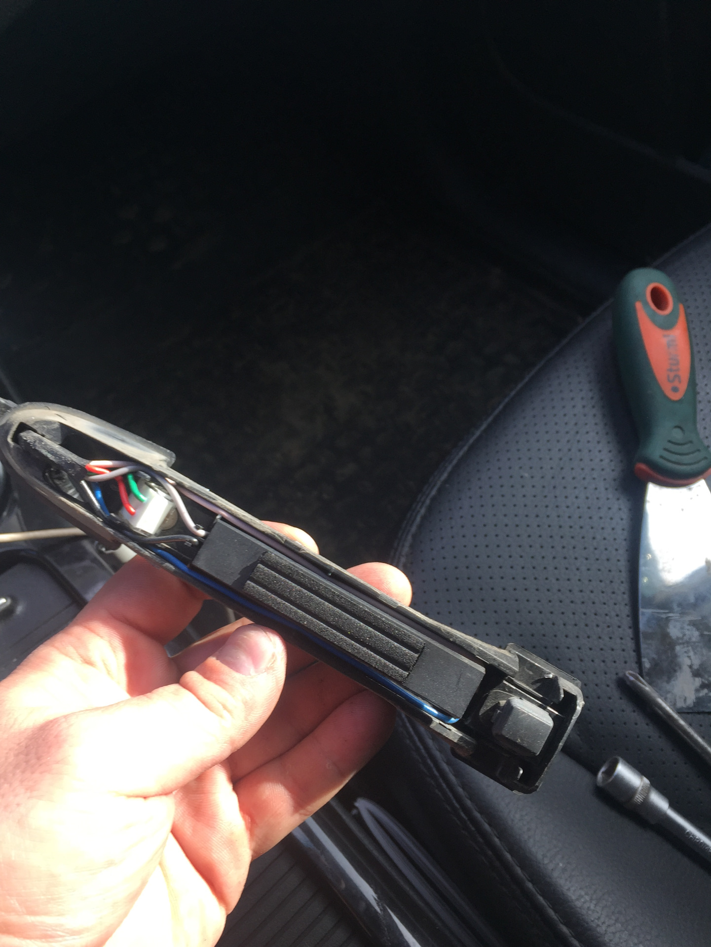

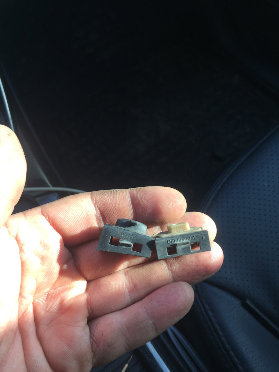

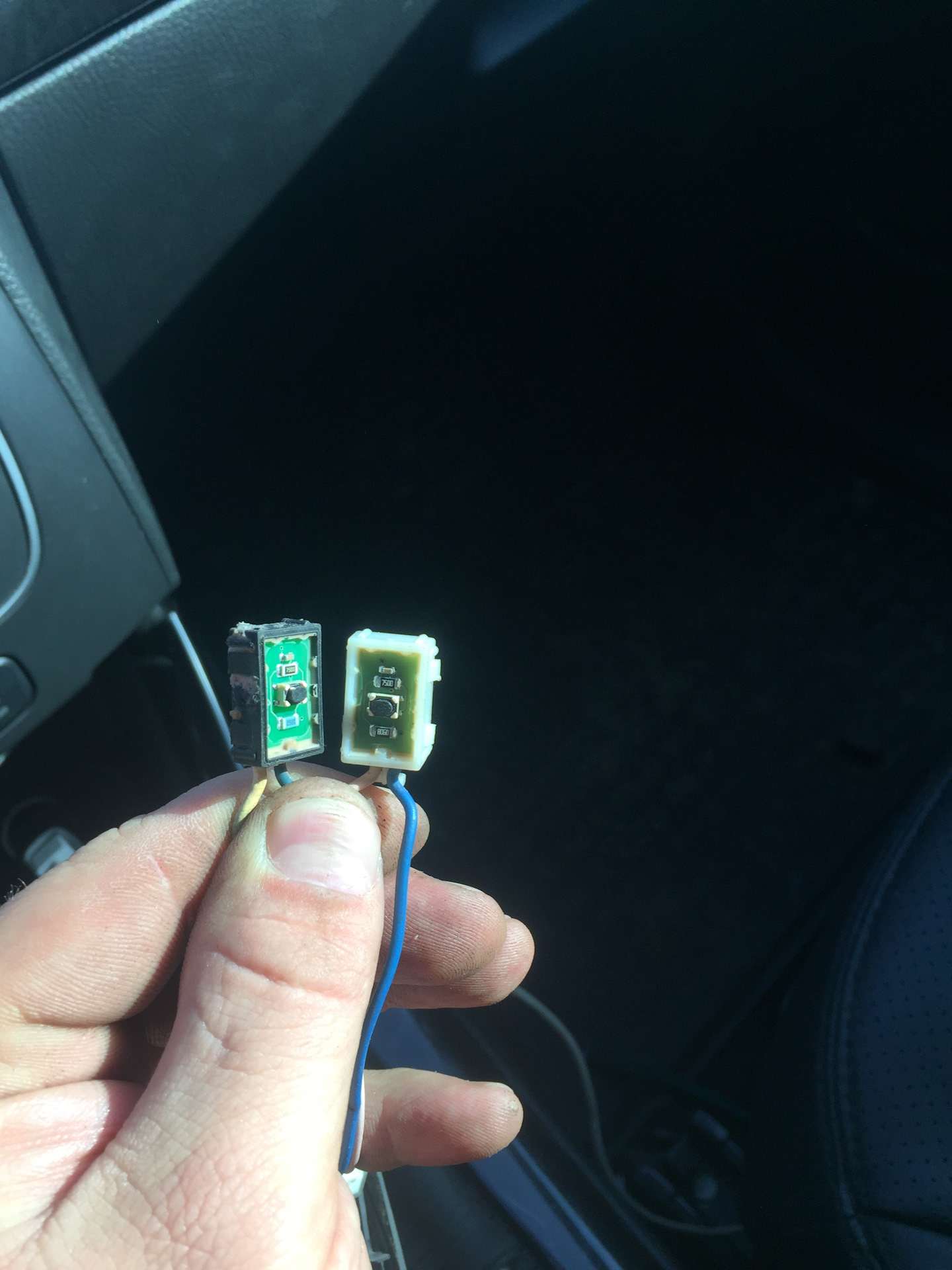

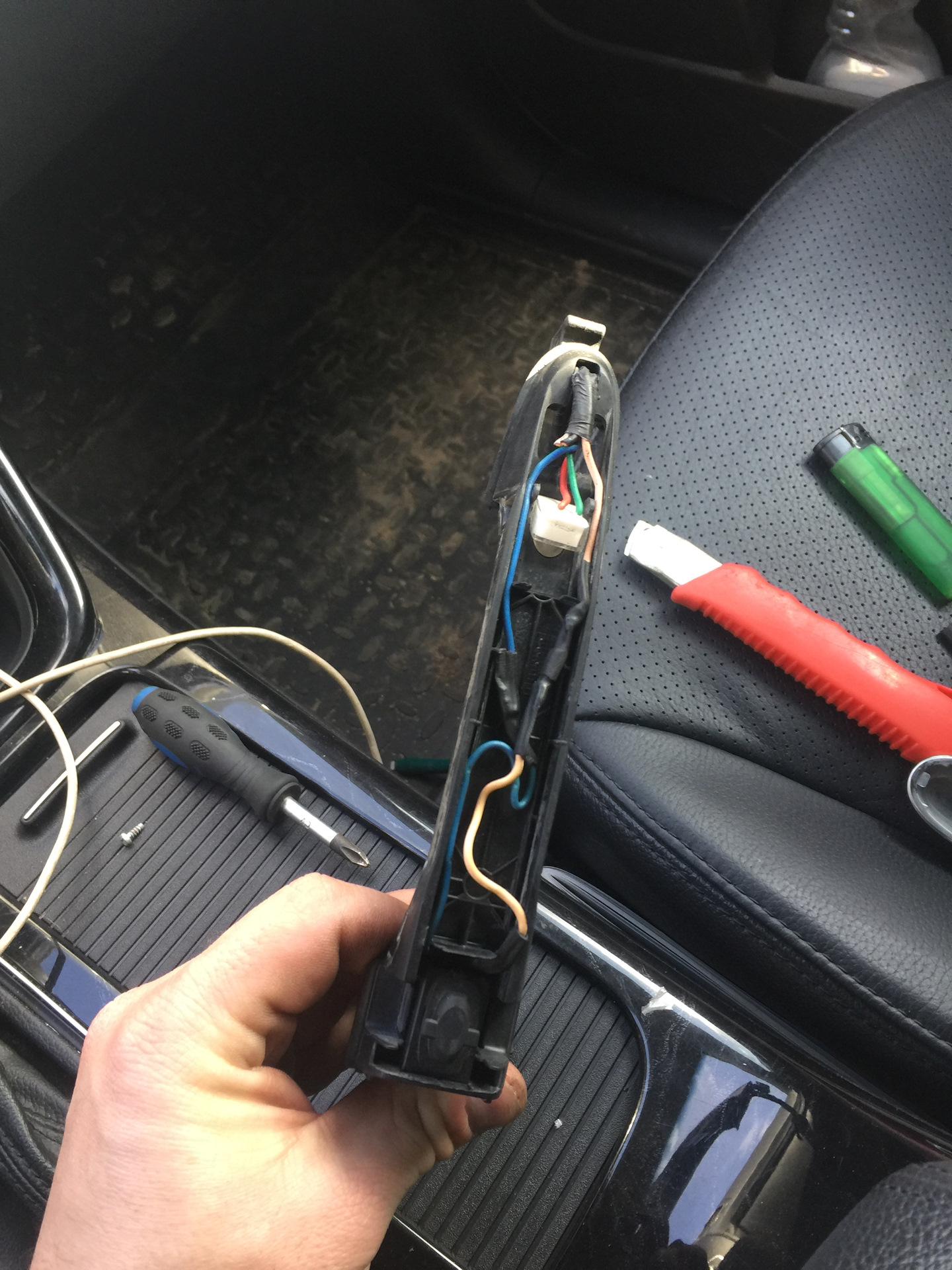

Всем привет. И так почти через год накрылась у меня задняя ручка. Ручка была б/у так что проработала нормально. Суть проблемы была в том что запала кнопка и не нажималась. Для ремонта нашел ручку от какой то киа. Помоему это мохав. Но не суть. Главное что кнопка на ней отлично работала.
И так поехали.
После всех манипуляций кнопка заработала как ни в чем не бывало))
Я думаю можно еще заморочится с перепайкой самой кнопки. Думаю в магазинах радиодеталей легко можно подобрать подобную.
Вот как то так.
До новых встреч!

Собсвенно тут тоже самое. Только вместо изоленты термоусадка.

Сам микрик поломался?
Ну да.
а ни у кого нет номиналов элементов этой ручки?
У меня в частности светодиод сдох.
Конечно я собираюсь снять-разобрать-посмотреть-поставить обратно-купить светодиод-снять-разобрать-перепаять, но если б точно знать какой светодиод то первую половину можно бы пропустить :)
Не получится. Он весь залит вместе с платой
