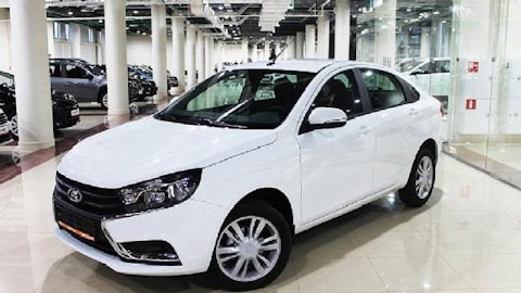

Вообщем дело вот в чем, врубаю заднюю передачу, трогаюсь, отпускаю сцепление и когда машина уже едет назад при выжиме сцепления издается довольно громкий звук
Вестоводы подскажите, наблюдалась ли у вас такая ситуация? Может это выжимной или не дай бог с коробкой что то не то?! Боюсь даже представить.

Поломана шестерня заднего хода. Ее менять нужно.

www.drive2.ru/l/6721204/, шестерня з.х. У меня такое на Гранте с новья было, видимо перегонщики на площадке врубали заднюю еще на подвижной машине, в итоге угандошили слегка КПП. Дефект проявился не сразу, где то к 10000км, в гарантийку показывать смысла нет, скажут включали передачу з.х. до полной остановки машины.

звук похожий на 90% когда не до конца или криво воткнута передача
Так дело в том что я нормально его втыкаю :)
такая же фигня, когда едешь самокатом на задней передаче
У меня такое если передачу Не до конца воткнуть
Но я до конца воткнул :(
