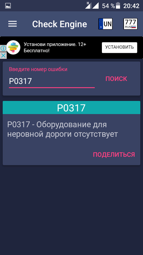

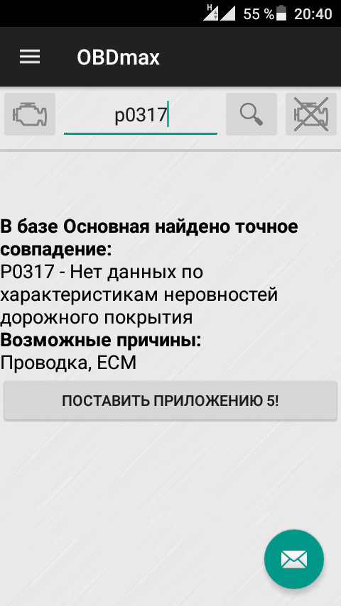

Р0317 такой ошибки на нексиях нет, Р0327 Сигнал датчика детонации №1 имеет низкий уровень такая есть. твой прибор врет
У меня ее вчера диагностировал человек, которой профессионально занимается прошивками авто (и мою ксюху пару лет назад перепрошивал). Есть смысл ему верить. Его программа выдала ошибку Р0317 "Отсутствует сигнал с датчика неровной дороги"
Это не датчик неровной дороги! этот датчик скорости дополнительный сириус 42 работает параллельно с абс так как отсутствует АБС на ксюхе там поставили доп датчик скорости
Это уже интересно.Я и говорю такой не было никогда даже у меня на БК.Откуда у него такая взялась.
Датчик неровной дороги наверно
