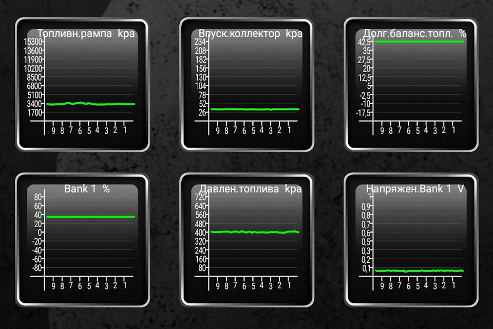

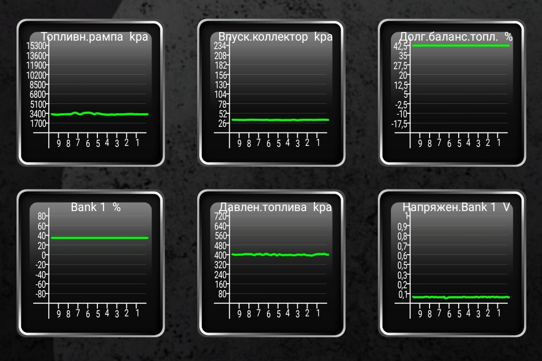

Загорелся Check, шибка Р0171-бедная смесь, совместно с этим на заправке при открытии крышки бака загоняется воздух, что говорит о том что внутри появился вакум. Для начала сделал небольшую дырку в крышке бака, из-за этого ошибка сменилась на Р0172-смесь богатая, двигатель стало периодически потряхивать и даже пару раз заглох, в итоге экспереминтальным путем установил что погиб клапан топливной системы. Если его снять в моем случае он продувался ротом в обе стороны без усилий, в исправном состоянии он не продувается и открывается только от сети.

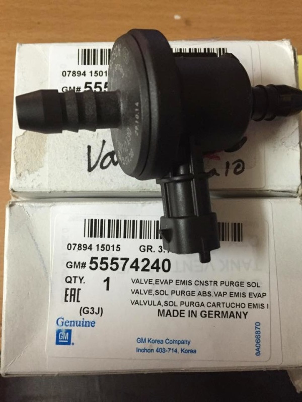

новый заказл в экзисте, там оказалось дешевле. Артикул: General Motors 55574240.
Все собираем и снова радуемся здоровому мотору.

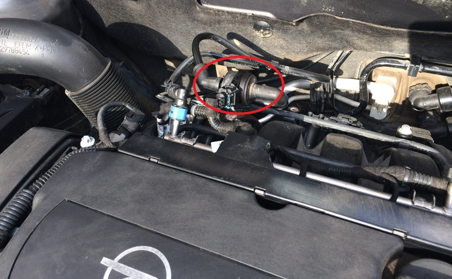

хотел спросить, легко ли заменить. как отсоединил(соединил), в местах соединения ?
Все элементарно. Там резиновые шланги надеваются на этот клапан, без всяких креплений. Теплыми я думаю это будет сделать проще. Сам клапан тоже в резиновом креплении. Фишка снимается как и все остальные, сначала на ней отодвинуть стопор, а потом зажимаешь его и вытаскиваешь
все, быстро и заменил. в теплом состоянии резинки легко снялись. из других постов, как видел, дополнительно шлангами обходились, а тут даже легче чем думал
Ууу… из бака шипит тож, на холостых работает не ровно и диаграмма долгосрочного баланса топлива как раз далека от нуля (правый верхний график).
Ток у меня и p0171 имеется и в пару ещё p0131 выскочила.
Из более реальных причин я пока тож склоняюсь к этому электромагнитному клапану продувки адсорбера.
самый простой способ это снять этот клапан и продуть его ртом. Нормальный клапан не будет продуваться, т.к. клапан открывается через напряжение
Снял — дуется в обе стороны. Подал 12v, пощёлкал, дутся не стал, только при подаче напряжения дуется, поставил обратно, хватило ровно на 2 мин., снял, снова свободно дуется. Походу всё ж на замену.
