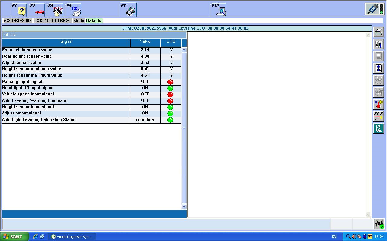

Ещё при покупке авто на ТО проверяющий сказал что фары светят низко и поднял их выше. Через какое-то время заметил что мне моргаю встречные машины, хотя еду я с включенным ближним. Заехал на сервис — фары светят высоко, опустили. Через месяц замечаю что фары светят не дальше метра вперёд, ночью невозможно ехать — ничего не видно.
На сервисе визуально осмотрел оба датчика положения кузова — на вид они в порядке, все тяги целые.
Подключил диагностику — ошибка B2477 Rear Height Sensor Failure, ошибка заднего датчика положения кузова.
Полез дальше проверять реальные данные с датчиков.
Передний датчик показывает 2.10V +- 0.20 (при движении показания довольно часто меняются в указанных пределах)
Задний датчик показывает 4.10V +-0.03 (во время движения показания почти не меняются)
Вопрос такой, однозначно замена датчика? Может возможно сделать адаптацию или коррекцию показаний самого датчика? Какие показания обоих датчиков считаются нормальными стоя на ровной дороге? Пока что его не снимал и детально не осматривал. Кто сталкивался с такой проблемой, подскажите как решали?

Сними его сначала, может там закисло чего или окислилось
У меня был косяк. Когда переобувался на лето, машину поднимали. Колеса свешивались. Через пару дней в потемках завожу — вижу, что фары в космос светят. Подумал, что трында косточкам или датчику. Поехал домой. Еще пару дней — все стало хорошо теперь. Никуда не лез, ничего не делал. Единственное, что меня люто насторожило — это очень громко пищали моторчики корректора фар. Я прям в салоне слышал как они 2 дня стонали. При этом фары реально двигались в правильных направлениях. Сейчас все хорошо.
Это нормальный звук корректора, на всех так громко моторчики пищат
У меня была такая проблема и не работал круиз и компьютерщик сказал что не должен работать, и корректор должным образом, сделал аддоптацию и всё заработало.) Может я и ошибаюсь, может они и не связаны между собой, но мне так сказали.) Может и поможет адаптация.)
может просто закис, и не двигается, он же на шарнире
Поищи на сайте, вроде были уже такие проблемы у кого-то
