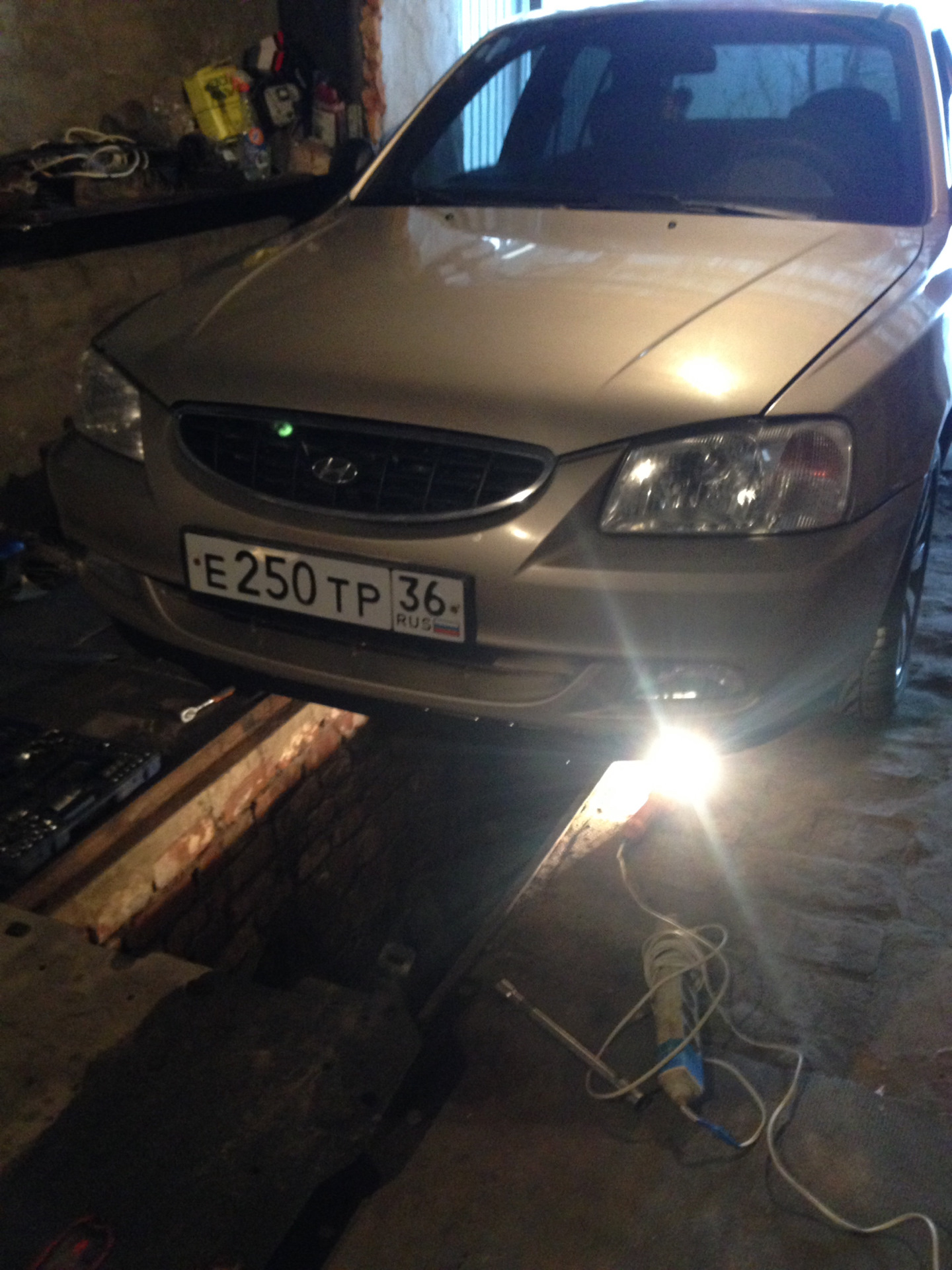

Ох сил уже нет, не могу избавиться от биения в руль, думал сначала, что это из за колёс, но и на 13ых колёсах било в руль но на скорости 140 и выше, а на 15ых бьет от 100 и выше . Короче 4 раза делала балансировку, толку ноль . Решил попробовать вывесить машину и без колёс разгонять, вибрация есть, начинается от 40 кмч . Первое что осмотрел это ступичные подшипники, люфта нет, колесо крутится чётко, не закусывает ничего, что там ещё может быть ? Ну как вариант это внутренние гранаты по звезде пошли, покачал правую есть люфт продольный, но он допускается, покачал левую есть люфт продольный и поперечный, что не есть хорошо . Поехал к ребятам в сервис посоветоваться, они сказали, что вряд ли это из за гранаты, но люфт тоже нашли . Сказали поменять, но они сомневаются что это из за неё, по подвеске посмотрели все чётко, только левую переднюю опору надо поменять .

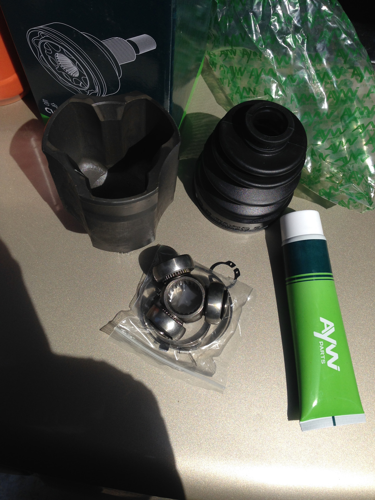

Ну созвонился с братом Am777, он тоже сказал что вряд ли это из за шруса вибрация, но и из за чего ещё может быть не понятно . Решился заказать все таки взял за 1700р шрус с трипоидом, смазкой, стопорными кольцами и пыльником . Меняли тоже с братом .

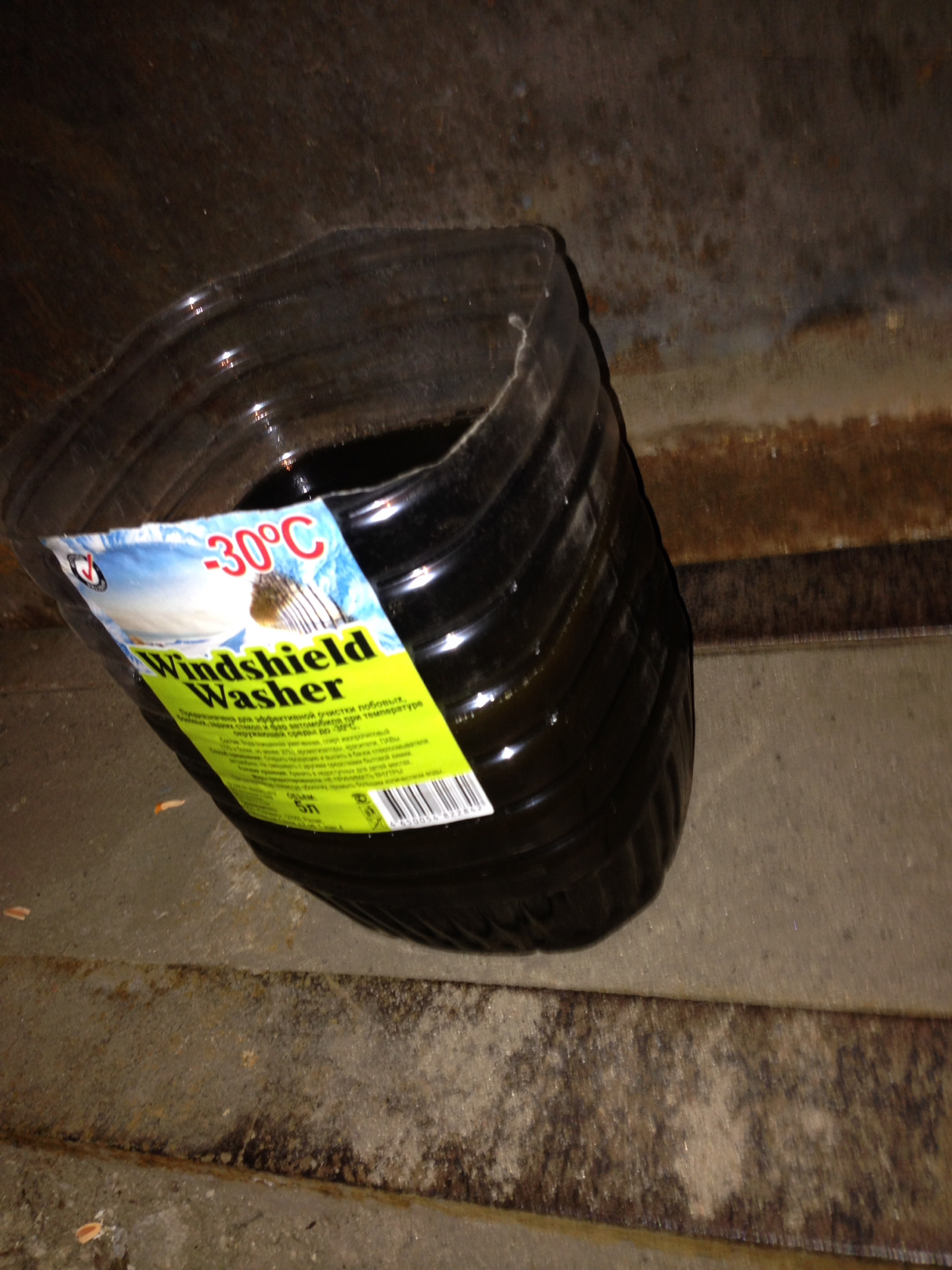

1 .Сливаем масло, можно было слить литр, но я увлёкся и помоему слил почти 3)), кстати надо его менять, оно уже чёрное (

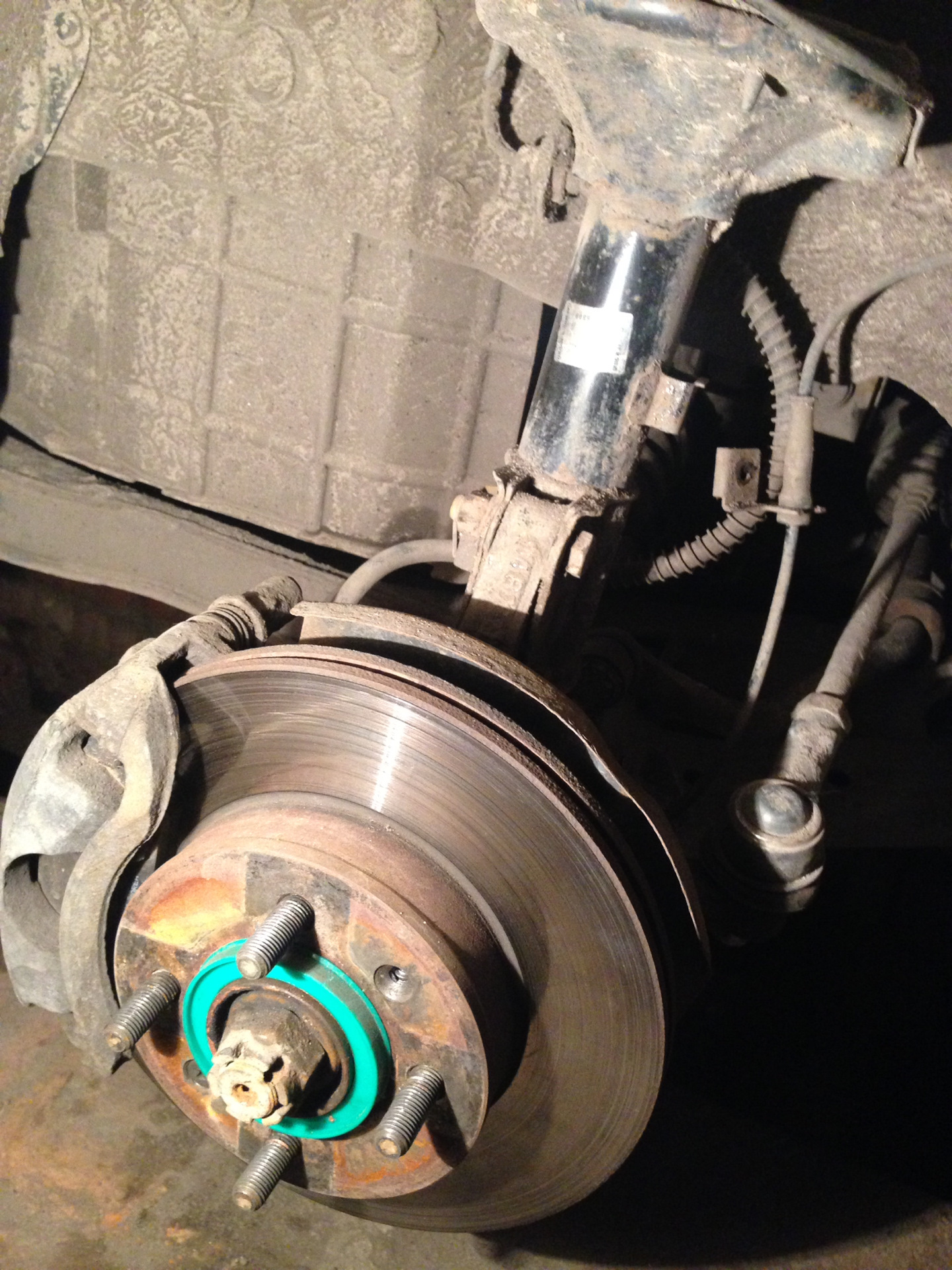

2. Домкратом поднимаем машину, снимаем колесо
3. Вытаскиваем шплинт ступичной гайки
4. Срываем гайку, воротка у нас в гараже нет, по этому одели головку на 32, обычный удлинитель из набора, на него трубку, а в трубку вставили лом, тянул брат, я жал на тормоз со всей дури . Тяжело, но он сорвал её и все сразу легко откручивалось .
5. Откручиваем крепление стойки от кулака
6. Откручиваем крепление тормозного шланга к стойке
7. Вытаскиваем провод АБС из паза на стойке

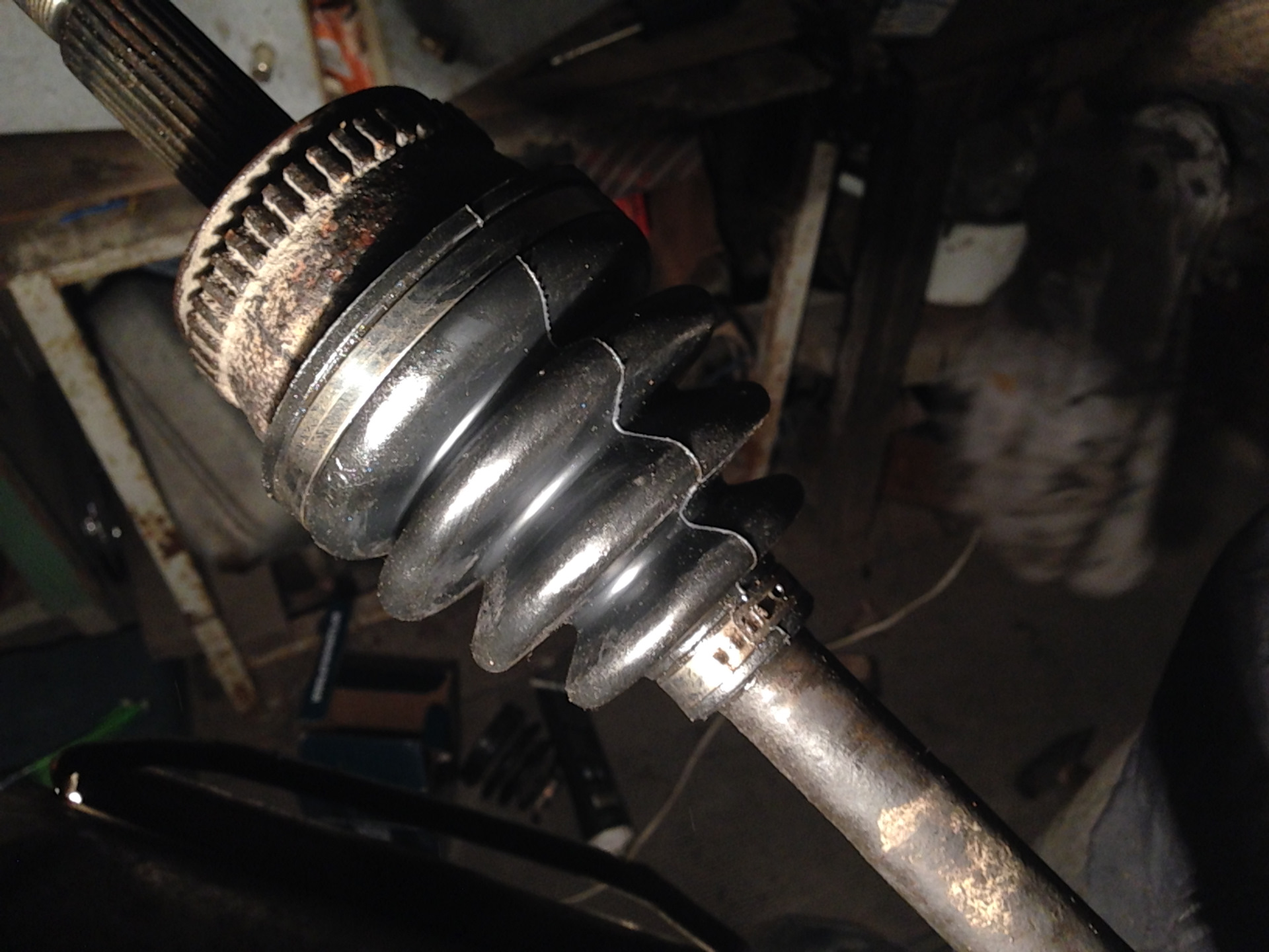

8. Чуть чуть вдавливаем привод в сторону коробки и снимаем кулак с привода и отводим его в строну . Дальше пока брат держал привод, я выдернул его из коробки, слез легко . Сальники вроде живые .

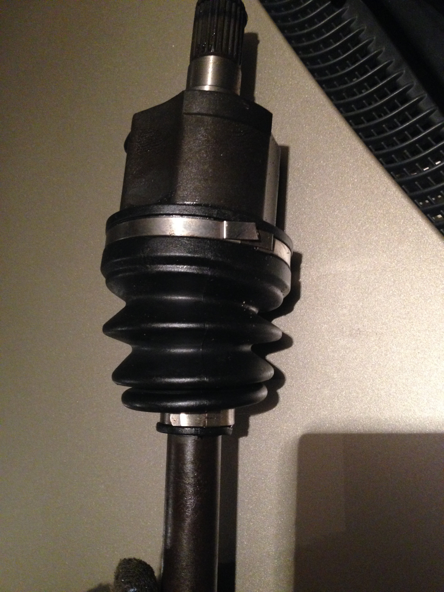

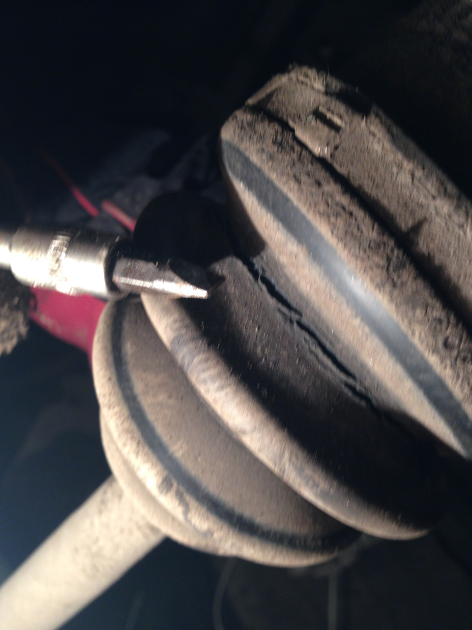

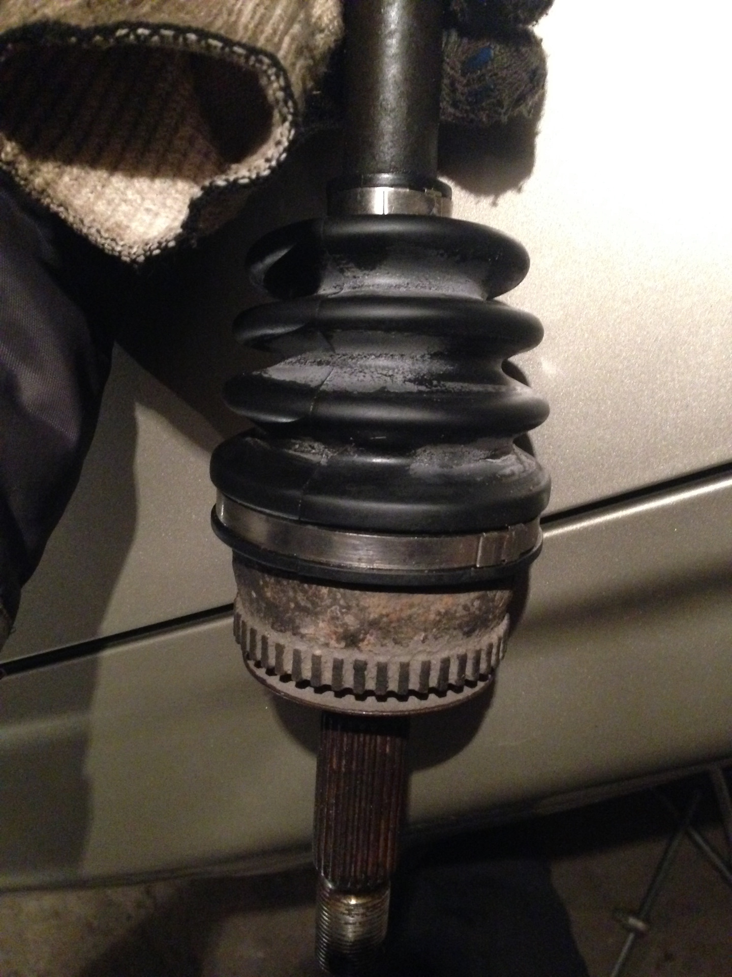

После осмотра внутренней гранаты, мы поняли, что деньги я выкинул на ветер, тк она живее живых ((( . Ну раз уж полезли решили поменять на новую "а вдруг " . Сняли старый шрус, поставили новый .
Ещё в том году я заметил что у меня трескаются пыльники на внешних гранатах, купил их ( самые отстойные брал вместе с хомутами, одна фирма кардекс, другая ещё хуже), решили сразу менять слева и справа пыльники на внешних . Слева не стали сбивать внешний, а продели пыльник через вал, когда был снят внутренний шрус, а правый пришлось сбивать, сбивали через доску, но доски в щепки разлетались, а шрус не с места . Пока я пошёл читать мануал, брат как то сбил его . Поменяли и справа пыльник и все собирали в обратной последовательности . Залили масло и поехали пробовать, по ощущениям было понятно что ничерта не изменилось, разогнал машину до 100, затем до 120 вибрация как была так и осталась ( .
Теперь не знаю что менять там, ибо больше не хочется выкидывать деньги на ветер . Сегодня заметил что справа сайлентблок порвался на рычаге, может ли из за него быть такая вибрация ?и слева нет одного винтика на тормозном диске, во такие вот дела .
