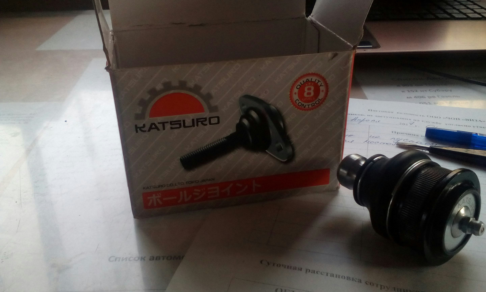

Здравствуйте всем! По осени поставил рычаги от Рено Клио ближе к весне " зачьмякала" шаровая TRW конечно удивился !оказалось прорвался пыльник! Решено было заказать и поменять, выбрал фирму Katsuro по отзывам не плохие посмотрим на сколько хватит.Решил поменять как говорят на "коленке" в сервис принципиально не еду стараюсь делать все сам по мере своих возможностей.Итак снимаем колесо, откручиваем суппорт, откручиваем от аммортизатора поворотный кулак отводим его в сторону, упераем рычаг во чтонибудь и выбиваем шаровую!" запресовать " шаровую можно с помощью кусочка трубы .советую делать это в двоем.Всем удачи!

Сегодня в рычаги Тииды тоже запрессовал Katsuro KAT1074NIS. Они тоже с тавотницами.

о как…удивил шаровой с тавотницей.)как на грузале.))
а в родной рычаг такая шаровая чтоли не войдет?только в реношный?
Незнаю тезка нужно мерить посадочное место, слышал что trw усиленные типо возможно по шире будут, сам первый раз увидел тавотницу! да хотел ctr заказать а их небыло в каталоге(( хоть буду знать теперь.
тезка не забудь промерить новую шаровую и родной рычаг…для инфы полезно.))
У шаровой от Рено trw посадочное 38.5мм палец- 18мм, родного рычага нет((

КАТ1000REN учти у меня рычаги не оригинальные ! Это для Реношного рычага!

p.s. фигасе, шаровая с тавотницей) впервые вижу на японцах такое ))))
TRW возможно бы и ходила ещё дольше если бы не прорвался пыльник! Он не треснул а как будто в него отверткой ткнули((, да тоже удивился что шаровая шприцуется но думаю до этого не дойдёт …шаровая расходник!
Молодец Перед установкой можно было и шприцануть
Там родной смазки много и так)))
Каким образом шприцануть?
Через имеющуюся тавотницу см фото
Раз в год шприцуй смазкой явно прослужит дольше.
