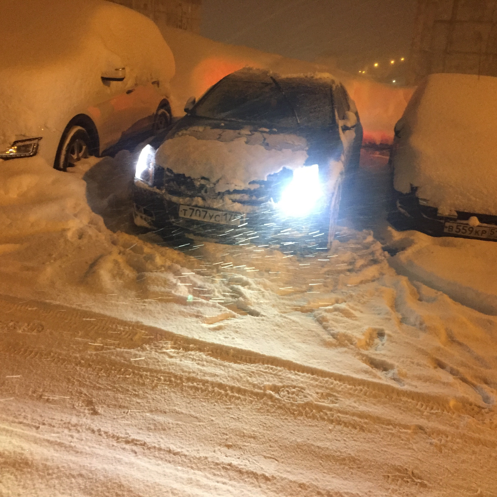

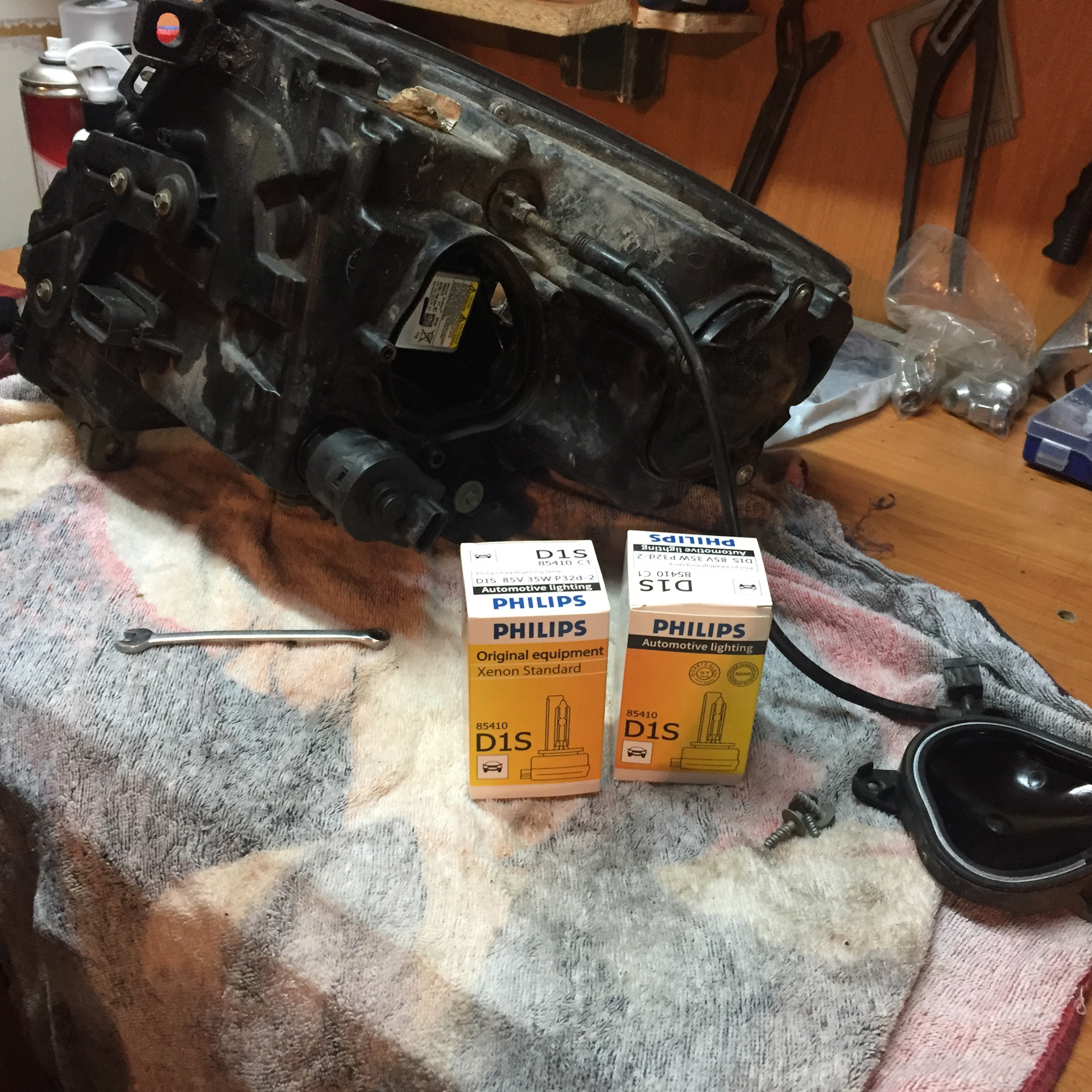

Собственно, на днях заметил, что мой покемон стал одноглазым, полистал сайты, выудил информацию по необходимой лампе, процедуре по замене.
Купил лампы, сразу 2 шт, и поехал в гараж, но на севере не всё так просто, и сначала надо доехать до гаража, вдвоем с другом на откопать гараж у нас ушло больше часа, потом стандартно для Кади и не стандартно для многих других авто.

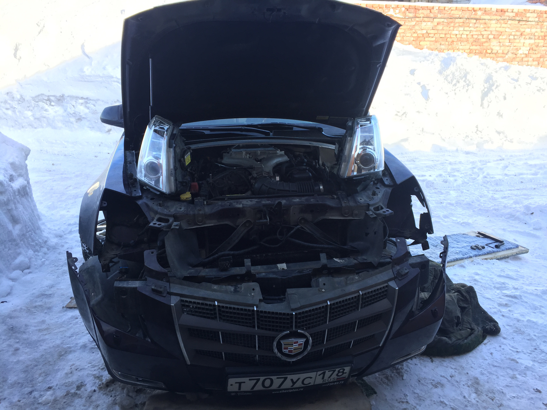

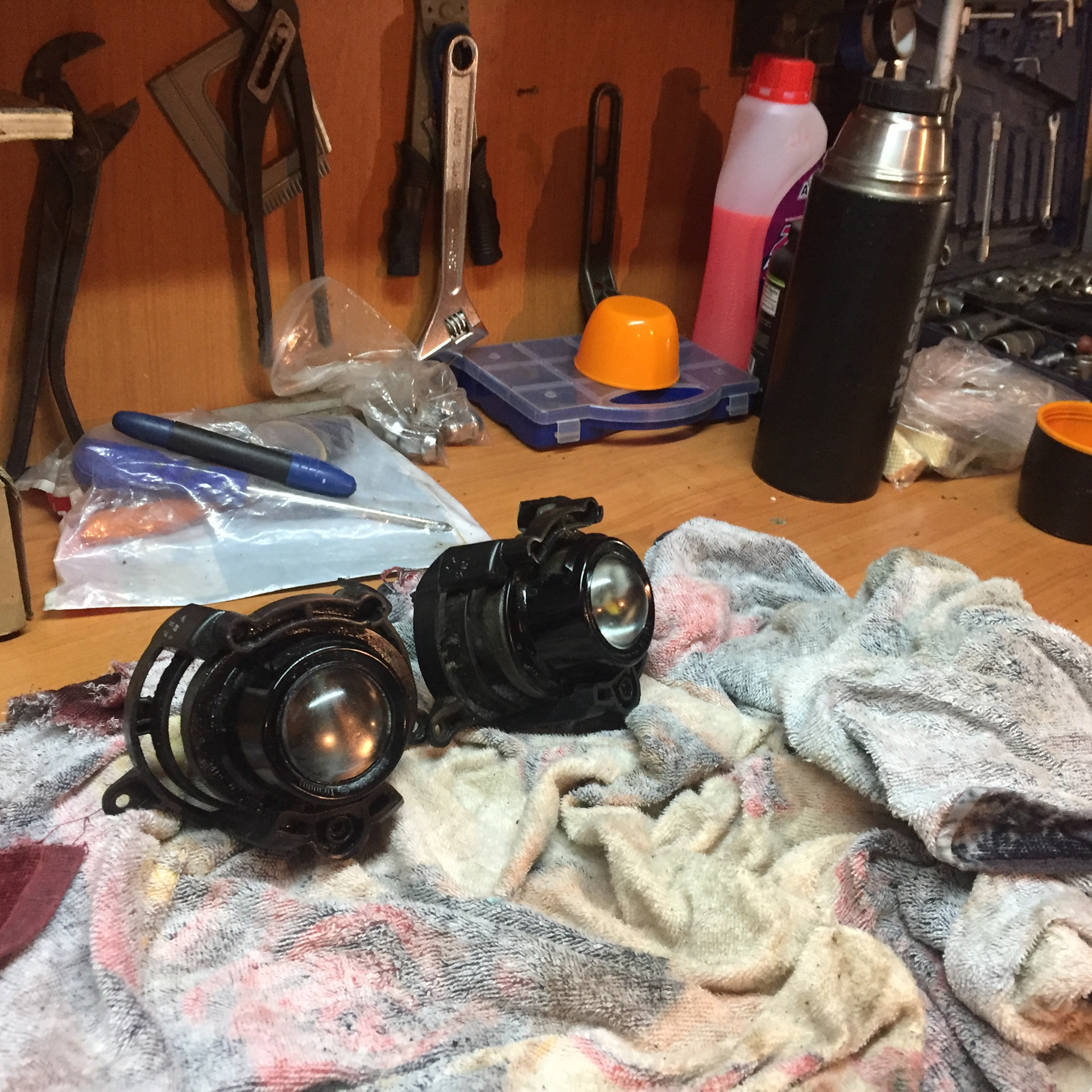

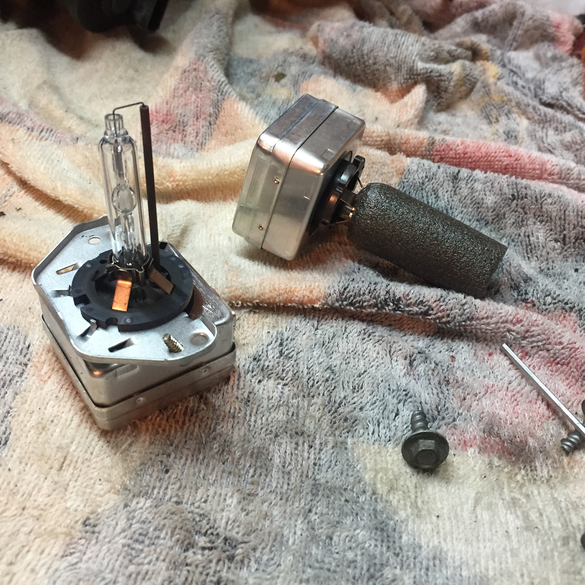

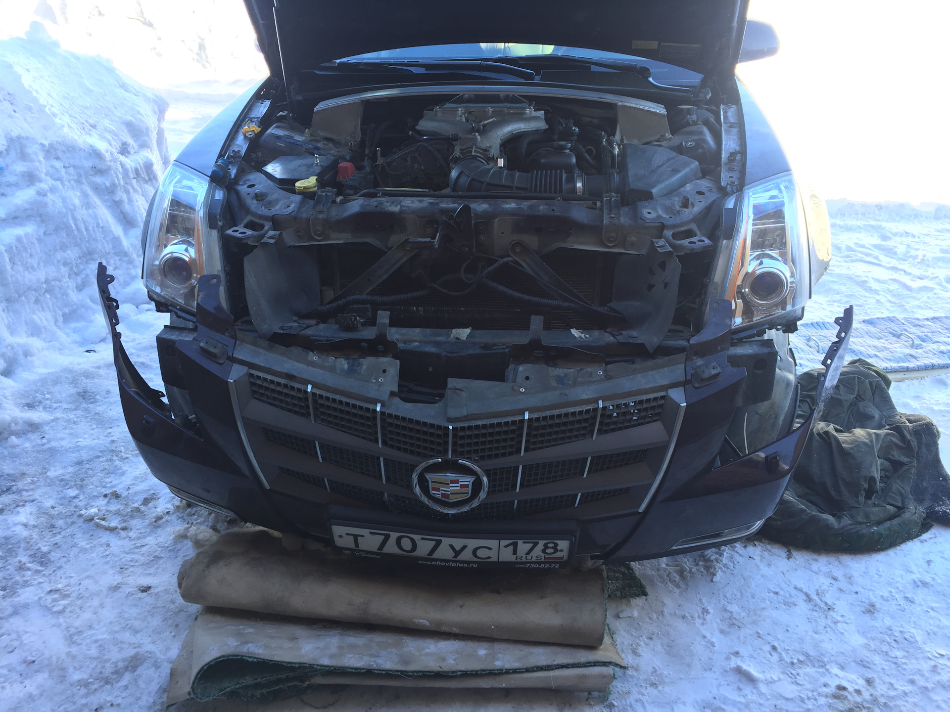

Снимаем колеса, подкрылки, передний бампер, и показывается доступ к фарам, они на 3х болтиках + 2 фишки, снимаем, откручиваем крышечку, вытаскиваем лампу, меняем, и собираем в обратной последовательности…
Проверка, всё работает, довольные едим домой…

Подкрылки и колёса снимать не надо . Даже бампер снизу не надо отщёлкивать, достаточно с боков и сверху отогнуть . А крепят фары так, совсем не потому что это заговор производителей, что бы вы сами не смогли починить, и ехали на сервис, а просто в такой последовательности технологически удобно и быстро собирается авто на конвейере . С вашей точки зрения усложнение, для них упрощение . Крышечки на болтиках, понятно для надёжности . Фара греется, или мёрзнет и так много лет, пластиковую защелку или резину это может деформировать .
Подкрылки, одну из 3х частей, переднюю надо отстегнуться кроме как снизу, бампер согласен тоже можно снизу не трогать, колеса для удобства доступа, ну и на конец то на японцах и даже многих немцах эта операция на много проще ((

Ага, ну надо было 3 отверстия в бампере придумать инженерам, под головку на 8, что бы вам удобнее было фары снимать раз в 7 лет .
Не утрируйте, достаточно просто сделать так, чтобы они снимались без снятия бампера.
