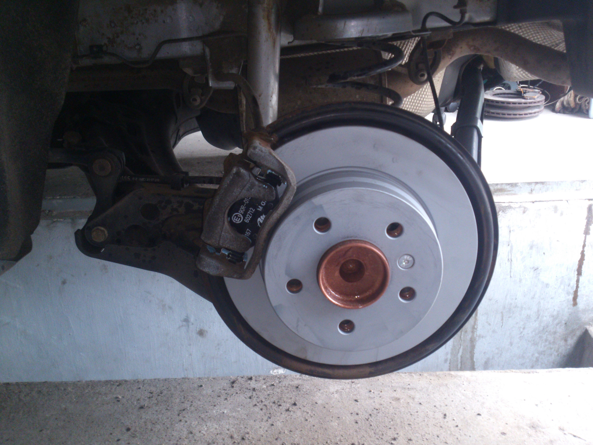

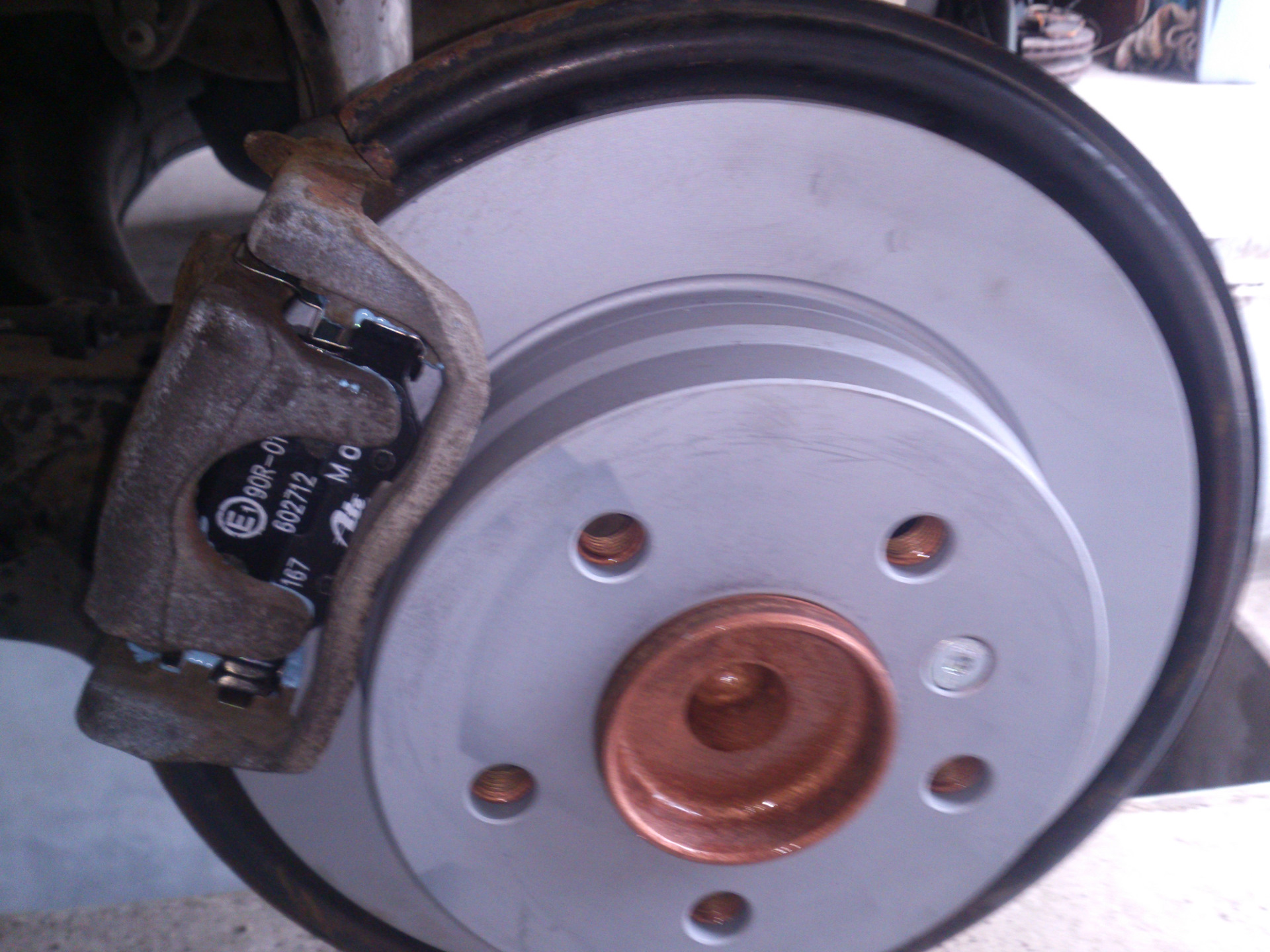

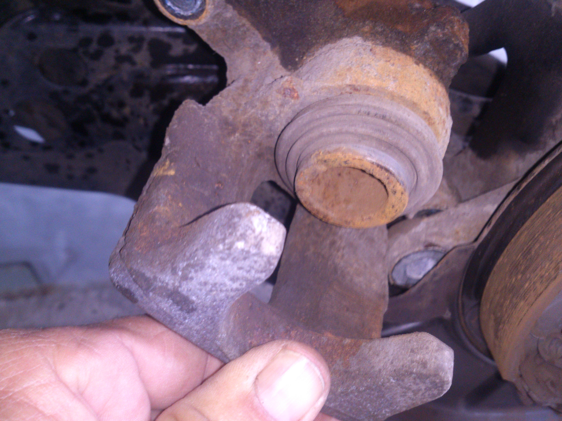

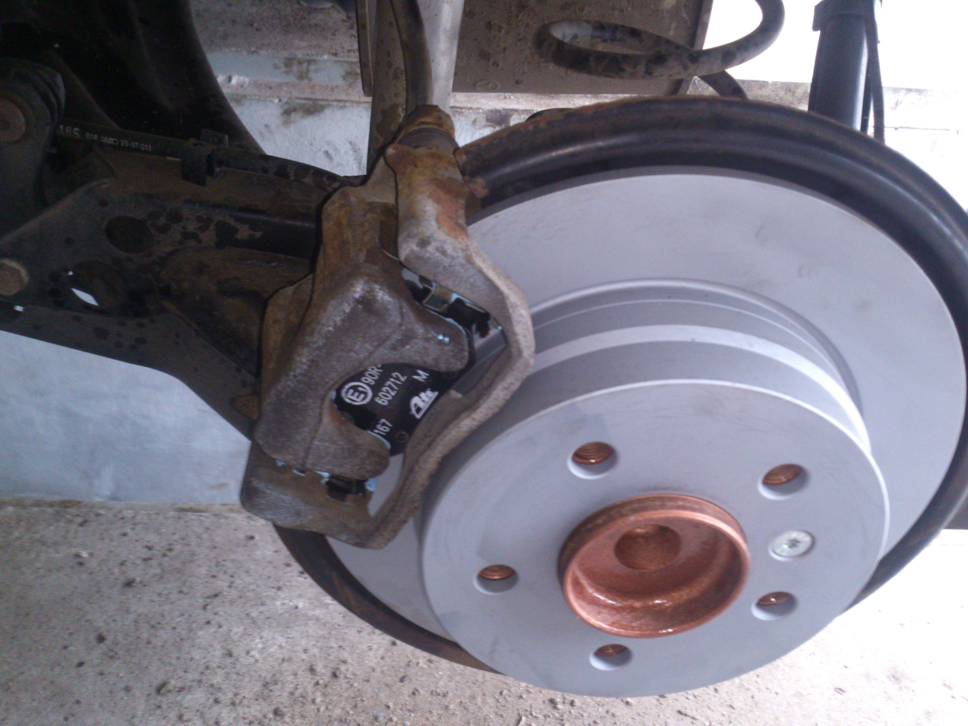

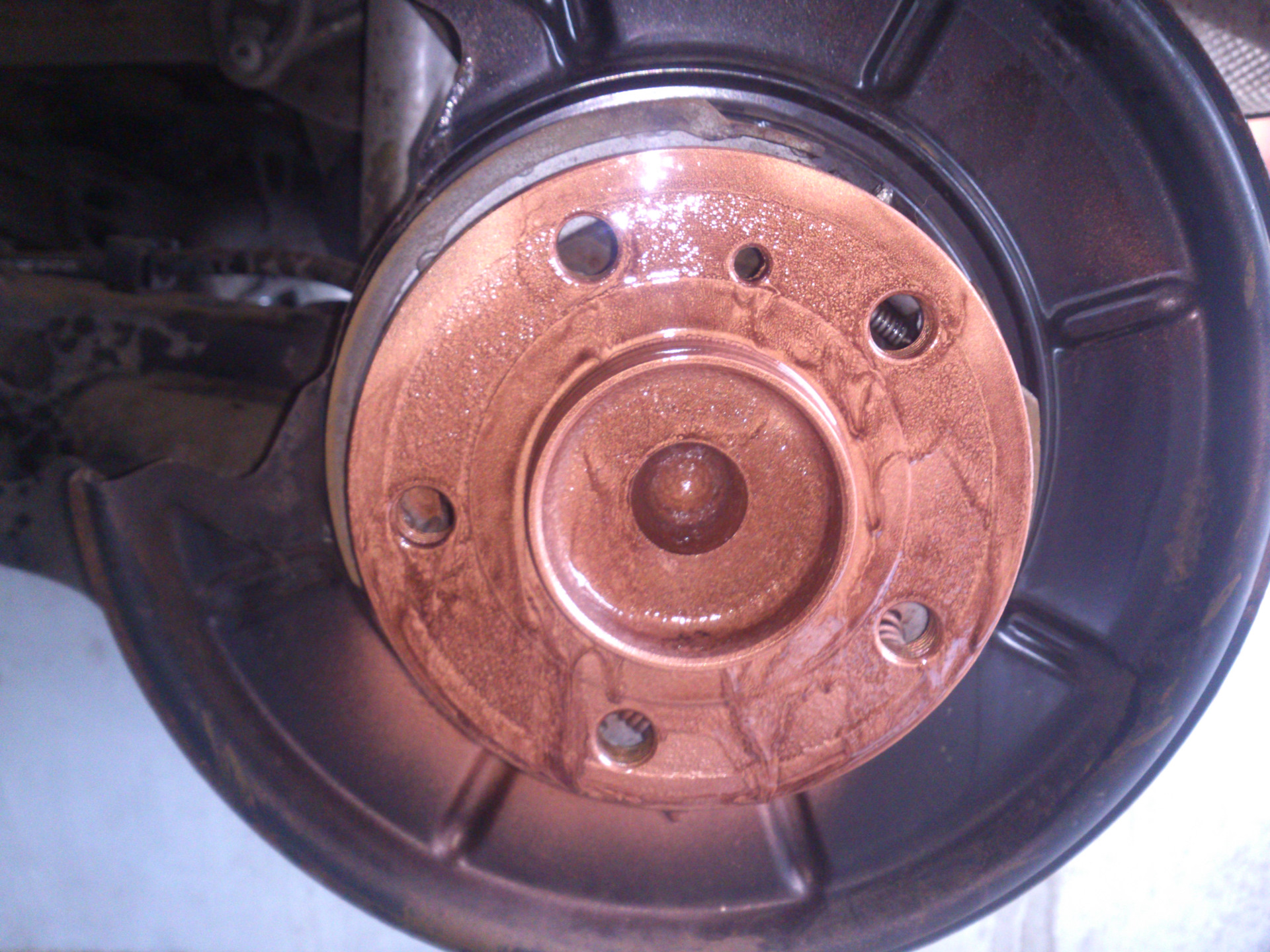

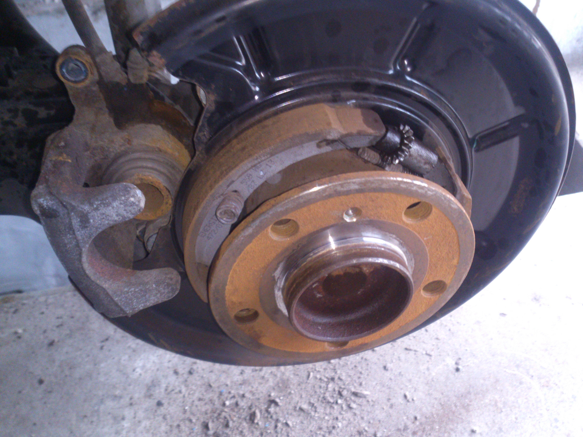

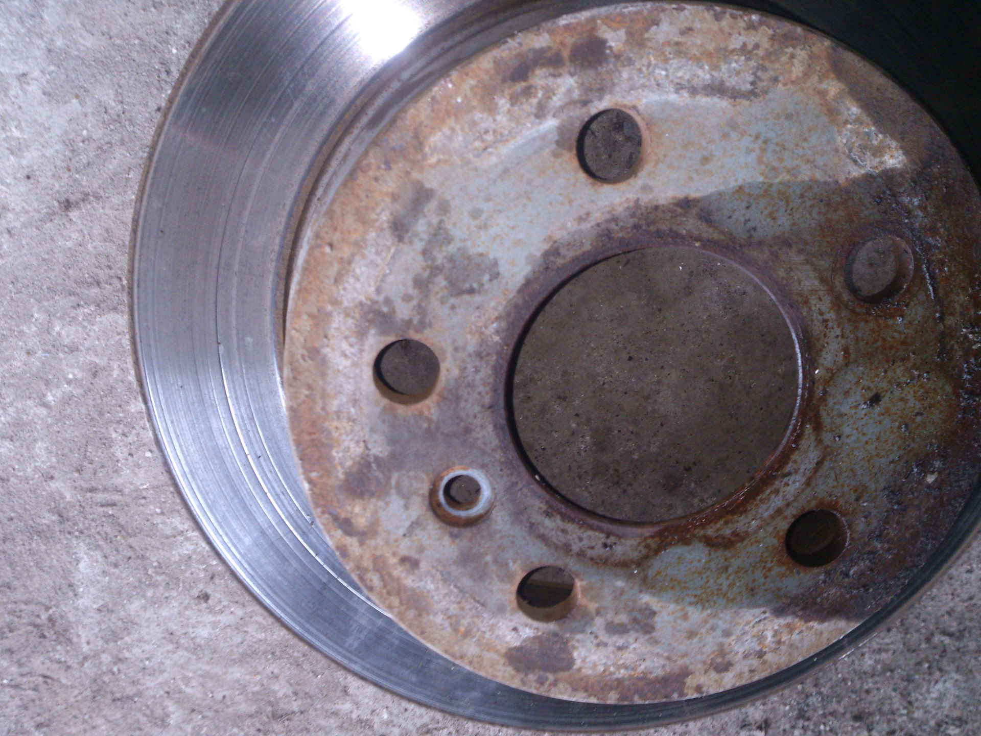

В общем, замена задних дисков с колодками от передних, мало чем отличается. Единственные отличия — это наличие колодок ручника и 16-ый размер головки болта крепления направляющей суппорта, вместо 18-го на передних. Задние диски практически не изношены и их можно было бы не менять, но так как лежали новые, решил поставить, что бы было одинаково красиво. Колодки ручника как новые. Ну это естественно, так как с автоматом, ручником, практически, не пользуешься. Теперь у меня новые тормоза.

КАКОЙ НОМЕР КОЛОДОК АТЕ НЕ ПОДСКАЖЕШЬ ? иНТЕРЕСУЮТ ЗАДНИЕ И ПЕРЕДНИЕ.
Ate 13.0460-2712.2 — задние
Ate 13.0460-2711.2 — передние
13.0460-2708.2 передние так бьёт нашёл в своем же борт журнале )))))
а где у нас регулируется ручник? там где колодки ручника или где то ещё нужно подтянуть?
через дырку где болт входит плоской отверткой
Ок. Увидел на первом фото цилиндр с зубъями. Один в один как на 124-ом. ничего лучше не придумали за 30 лет. главное не перепутать, с одной стороны отверткой вниз, а с другой вверх. кажется так …
Timo36rus
Пока не интересовался этим вопросом, он мне, как бы, и не нужен. У меня автомат и держит без ручника прекрасно, но, если не забуду, гляну в книжку, потом отпишусь.
