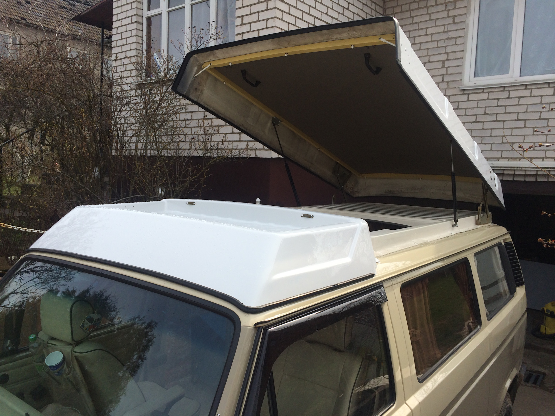

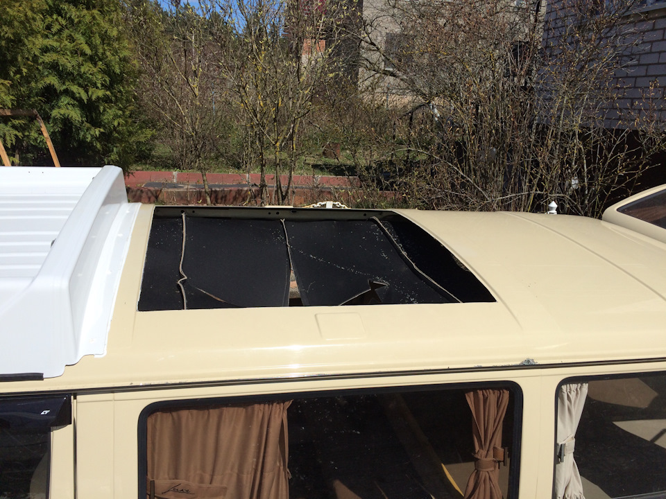

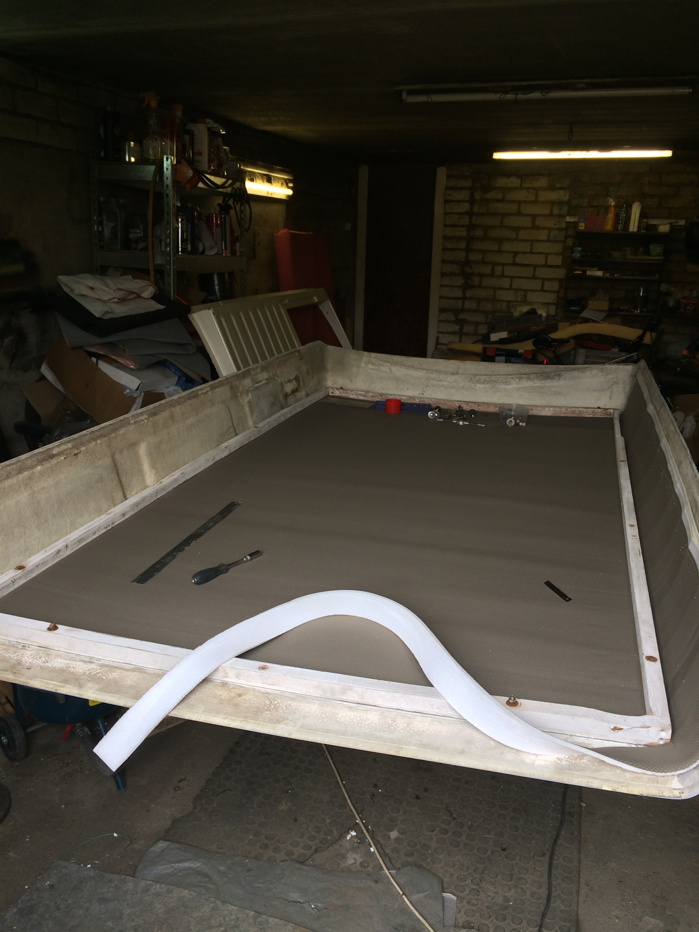

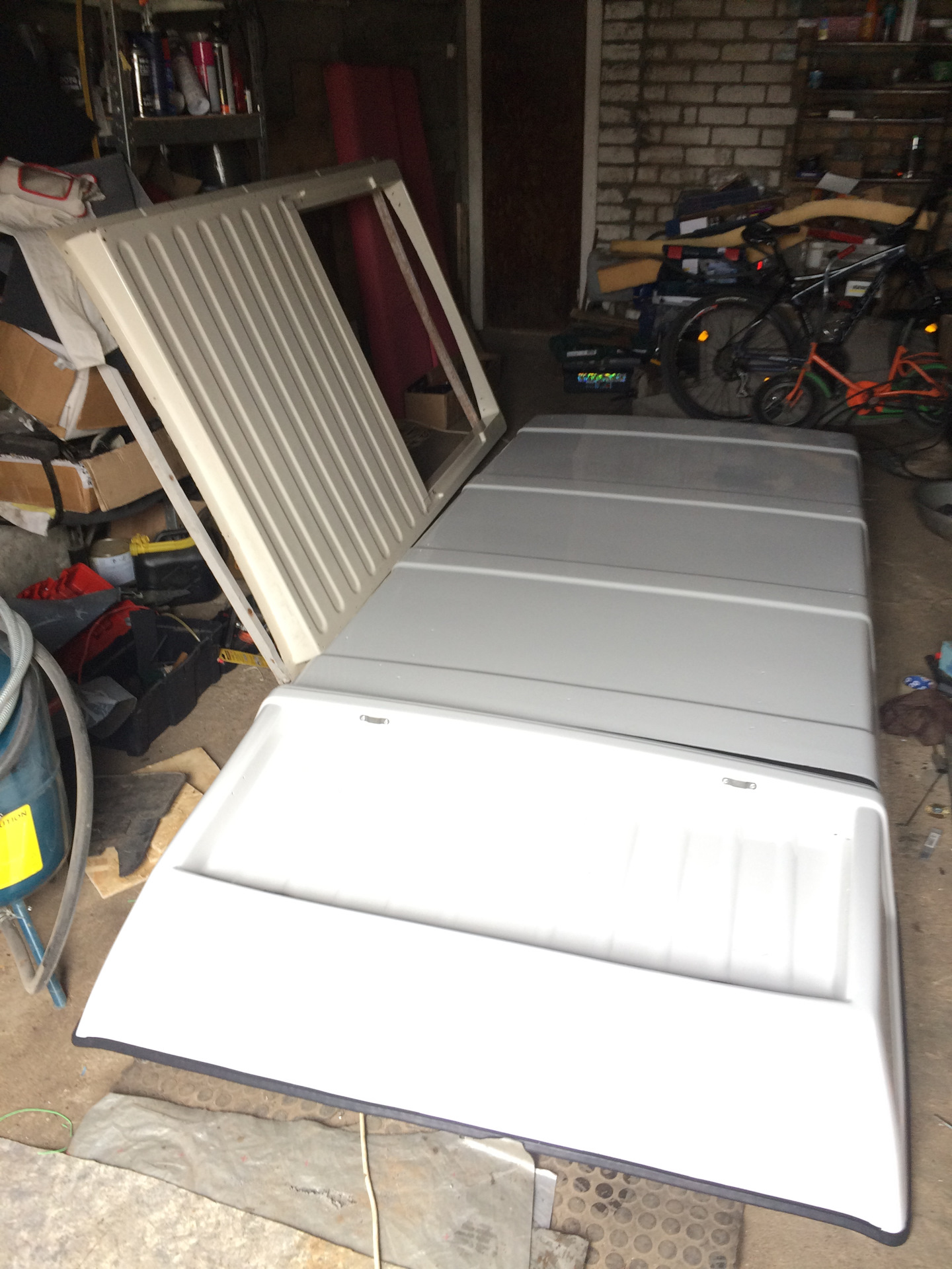

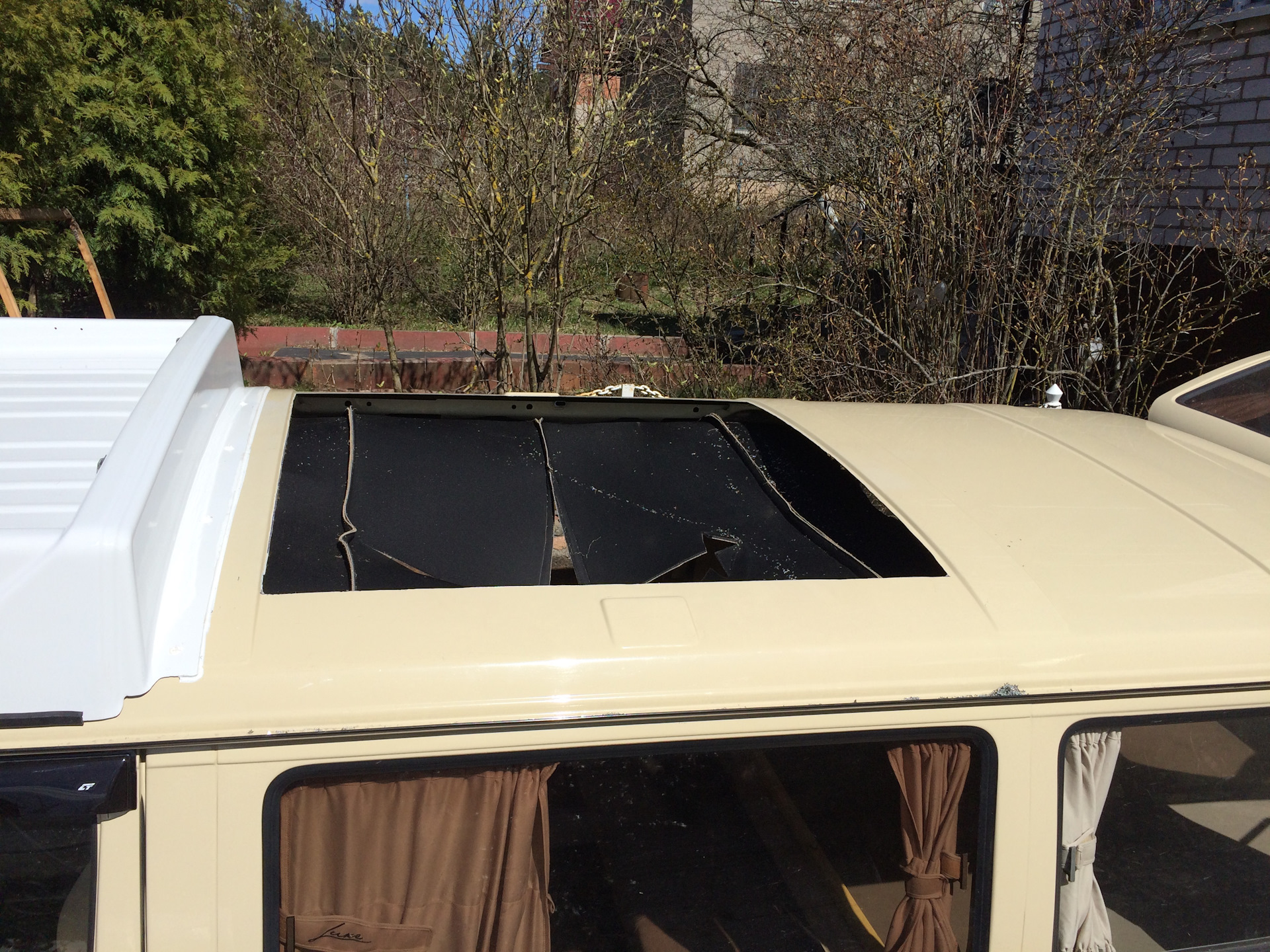

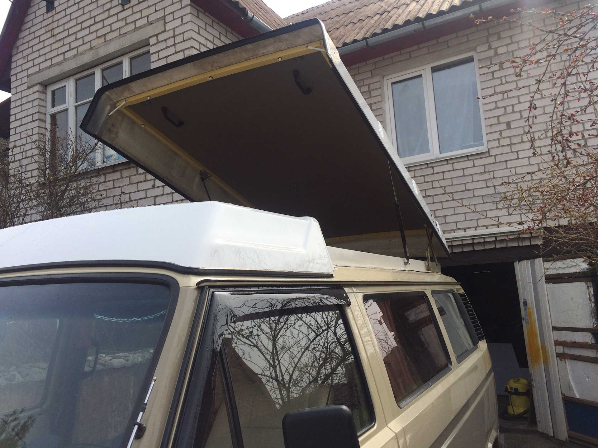

Ну, кое что уже начинает вырисовываться. В крыше было проделано огромное отверстие, и установлены все компоненты. На данный момент столкнулся с проблемой по газовым упорам. Те что я приобрел через чур сильные. С ними мне крышу сложить не удалось. Сила у них по 530Н. Надо искать что то по слабее. Ну и пошить палатку. Контору вроде в Минске нашёл, созванивался, говорят сделают все что захочу. Так что процесс по тихоньку идёт!

Подскажите а как эта конструкция выдерживает ветровые нагрузки?, частенько когда стоишь на берегу моля слегка штормить начинает, помню проснулись ночью от того что у людей палатки складыватья и улетать начали, вот тоже думаю о такой крыше, но боюсь не сдует ли ее ветром?, в кабриолете потом весь отпуск ездить не хочется. )
А механиз который сзади в форме буквы Х тоже в комплекте шел?
Юр, привет!
Я вот смотрю, и создается у меня впечатление, что там еще крышка должна быть для люка, иначе как лежать-то? Или я не прав?
Да, так и есть. Там ещё полка раскладная.
И она тоже есть?

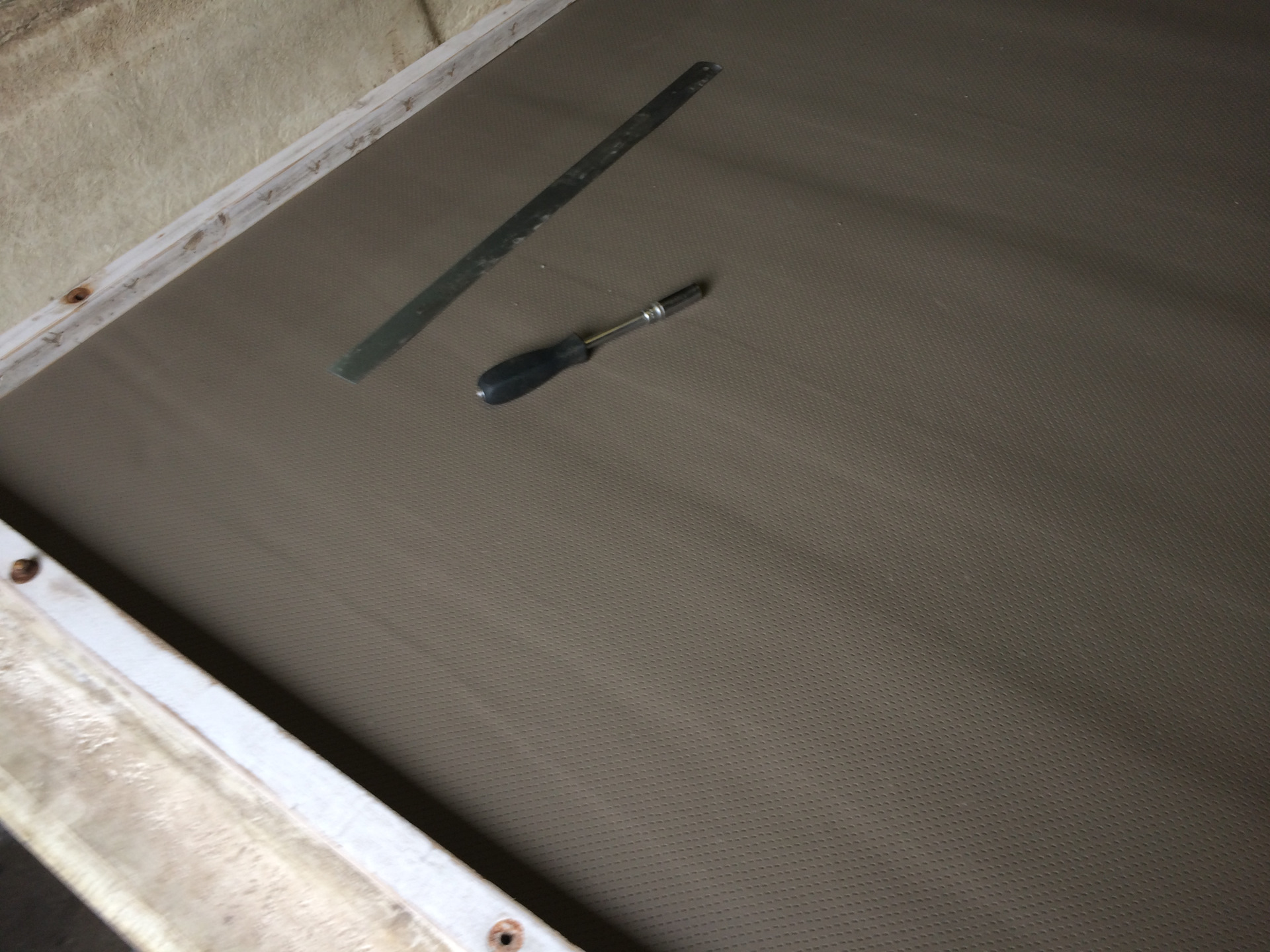

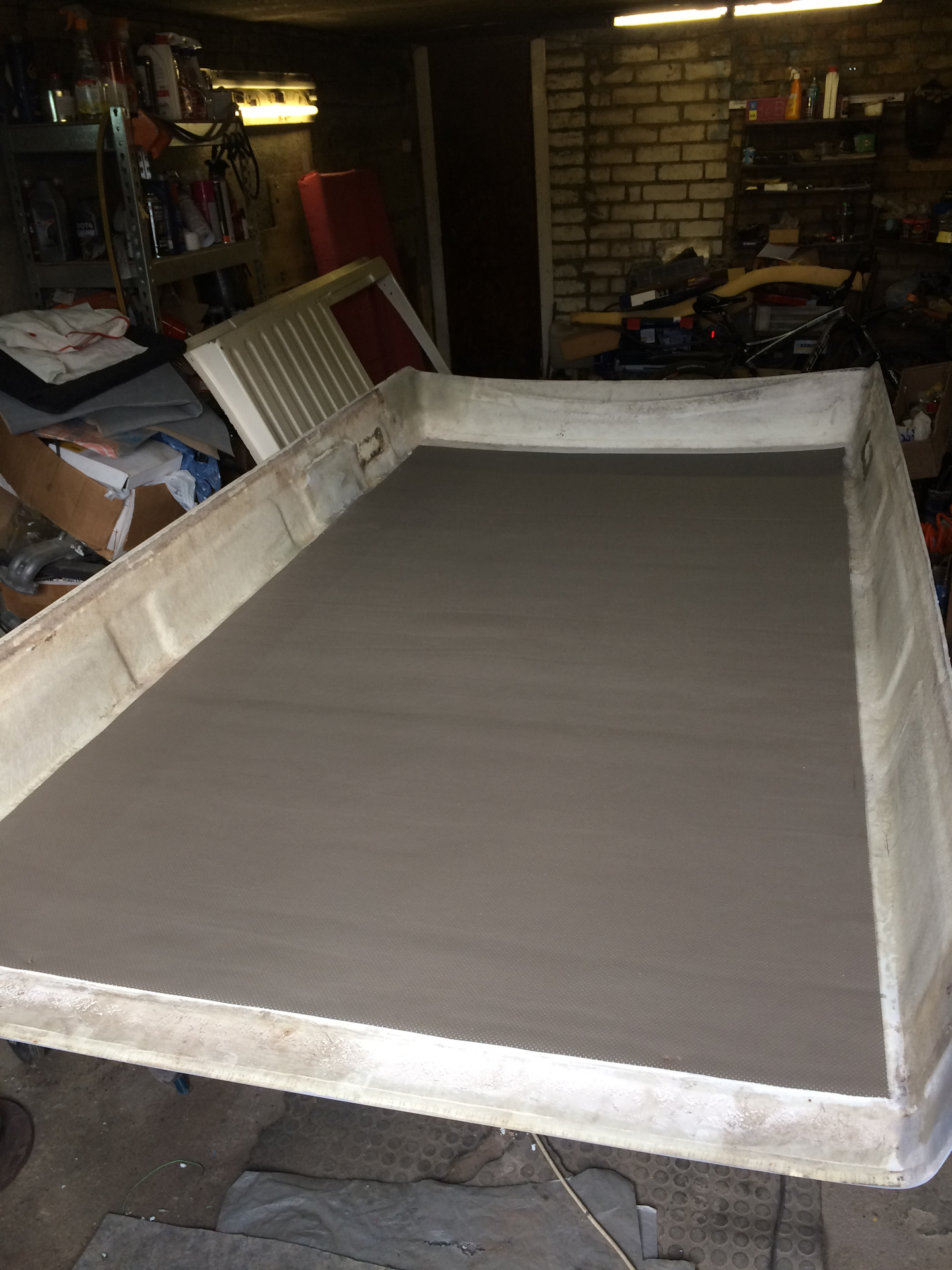

Подскажите чем утепляли внутреннюю часть крыши?
А зачем ее утеплять? Это летний прибамбас.
А ткань — обычная потолочная, для красоты

от чего амортизаторы?
Вроде от МВ толи вито, толи венто…

Не думал, что 530 много будет.Думал больше 650 ставить.
Задумался…
Завтра попробую другие. Отпишусь
Ок, спасибо!

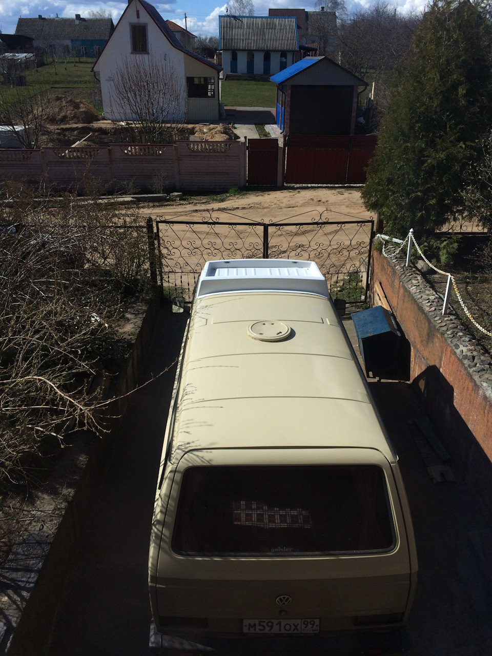

у меня люк большой, в треть крыши и я много раз это писал
Мне бы такой, сантимеьров 50
ага… летом супер, ребенок любит и вылазить в него и вапще панарамная крыша)
А у меня от газели или чего то такого стоит, так я его залил силиконом, тек отовсюду и до конца не закрывался. У тебя механический?
да, ручка возле водителя, на системе тросов
