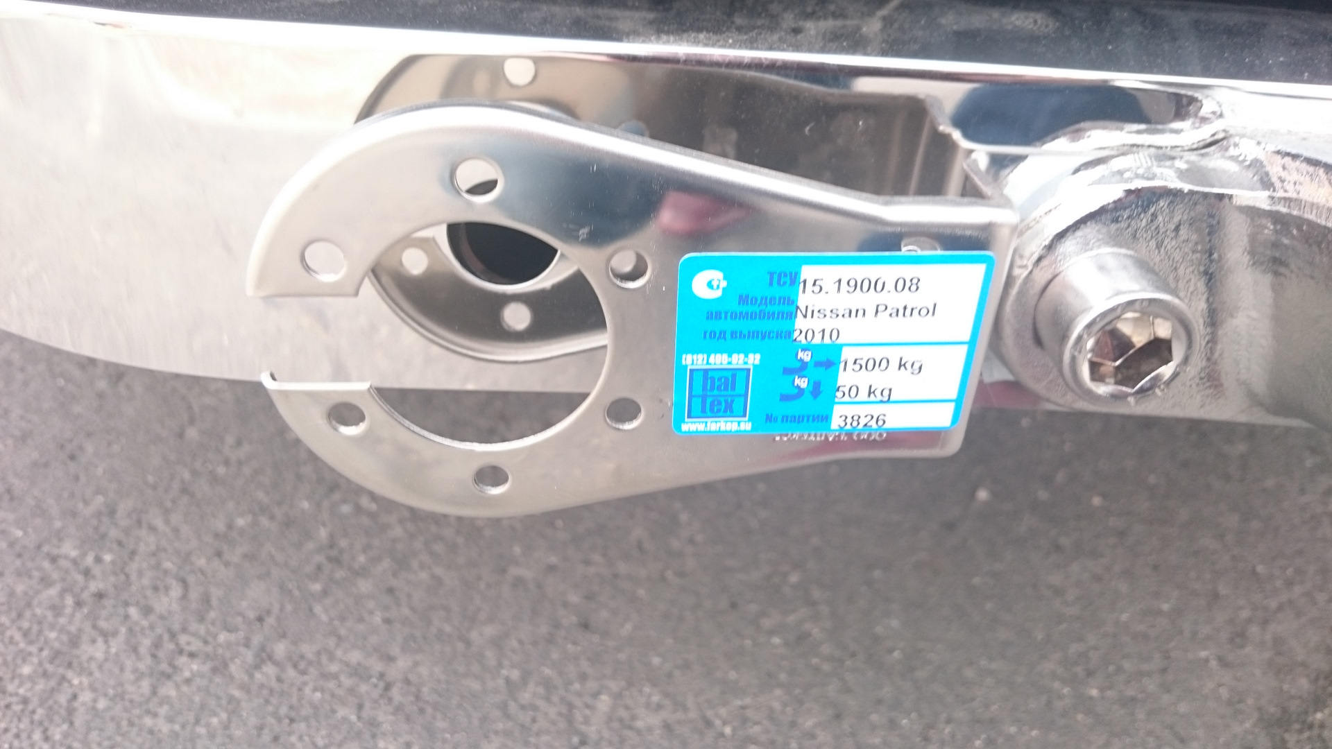

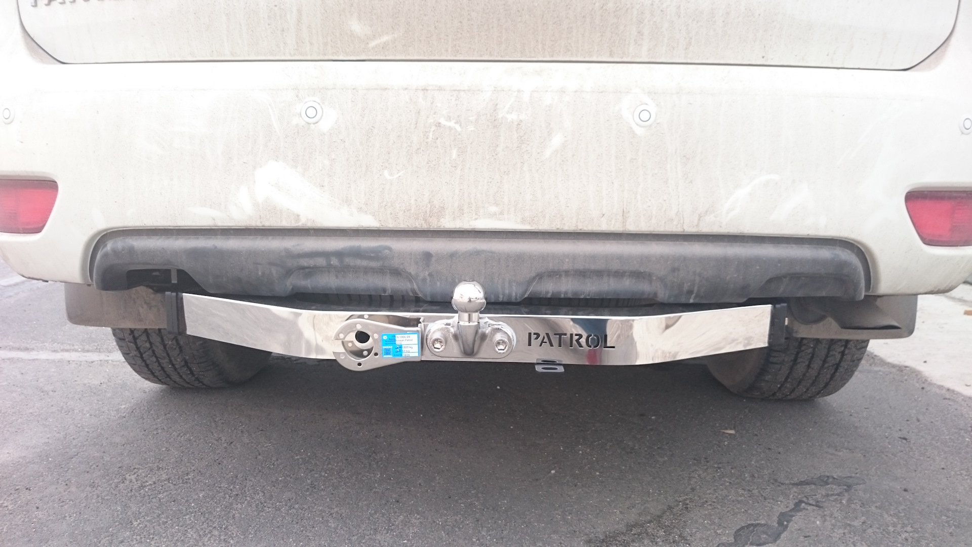

25 апреля оплатил Фаркоп для Nissan Patrol (Y62) 2010/01- (Baltex, ар.15.1900.08-01)
Сам фаркоп — 14500р, плюс доставка до Вологды ТК — 500р
Всего 15 000р вышло.

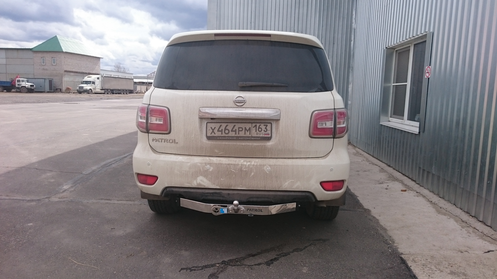

Сегодня 27 апреля забрал фаркоп со склада ТК. И попросил своего работника установить его на машину.
(установщики, которые будут подключать электрику, сказали что им так будет легче, а мне дешевле, если само железо уже будет установлено) :)

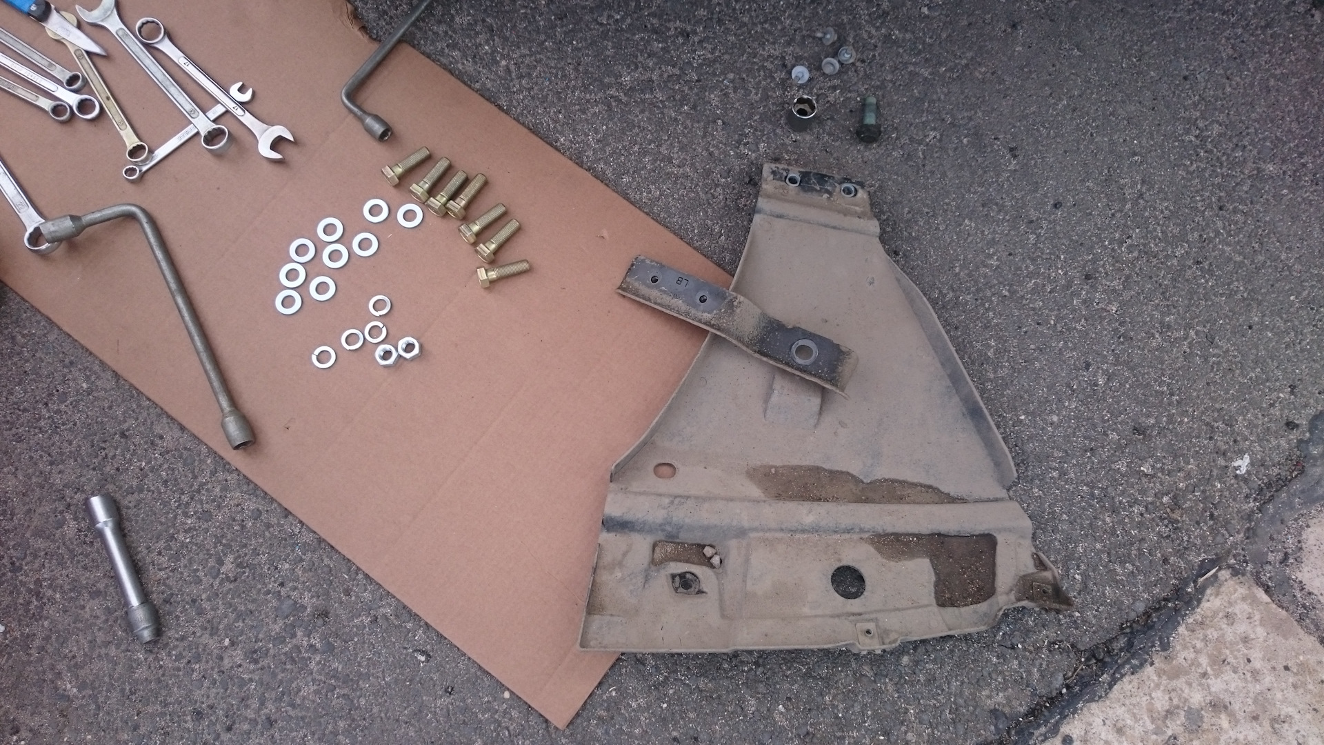

В принципе все по инструкции и особых сложностей в установке нет, но есть ряд ньюансов.
— для установки кронштейна фаркопа, надо снять кронштейн с буксировочным кольцом, а там болты на 18, два в лёгком доступе и "легко" открутились головкой на 18, а третий впритык к запаске и головкой было трудно подлезть, а рожкового ключа на 18 не было под рукой, помучались, но открутили.
— с правой стороны стояла пластиковая защита, после установки кронштейна фаркопа, её на место уже не поставить. Но думаю, что это не критично, вероятно она просто закрывала болты.
слева то же стоял пластиковый пыльник, но он встал на место без проблем.

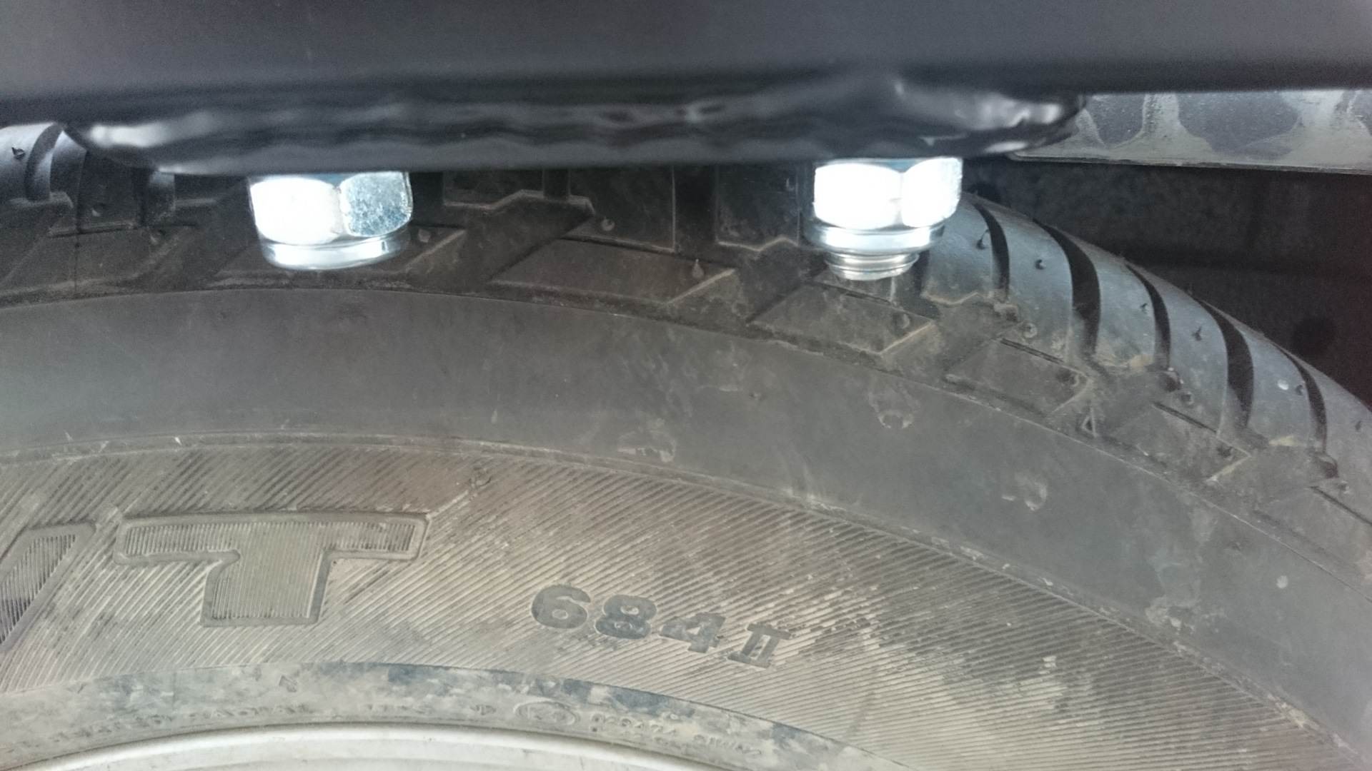

— болты крепящие сам шар к балке фаркопа имели головки под шестигранник на 14, а в обычных наборах сымый большой шестигранник на 12, взяли болт с шляпкой на 14 и накрутили пару гаек — получился типа шестигранник на 14
сами болты выходили сильно внутрь и упирались в запаску, пришлось их обрезать.
Кажется с железом все .
Осталось купить комплект электрики и подключить.

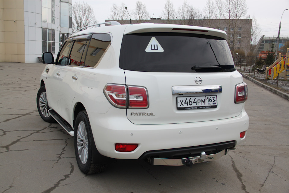

Я о фаркопе позаботился еще осенью- взял www.mnogofarkopov.ru/274-patrol ! Нагрузка на шар 75 кг, прицеп-1500 кг со съемом и вырезом бампера! Электрику пришлось отдельно докупать, ставил все самостоятельно! Сама установка заняла часа 2-3! Весной фаркоп активно придется использовать- все пристегушки на дачу туда-сюда катать!

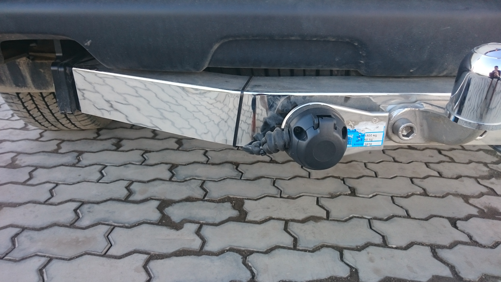

Электрика родная. Nissan KE505-1L207
За боковыми картами в багажнике есть фишки к ним подсоединили и всё.
Снимали кажется обе стороны, хотя на форуме читал, что фишки для розетки только с одной стороны.
Сам при процессе не присутствовал, утром отдал ребятам машину и вечером забрал.

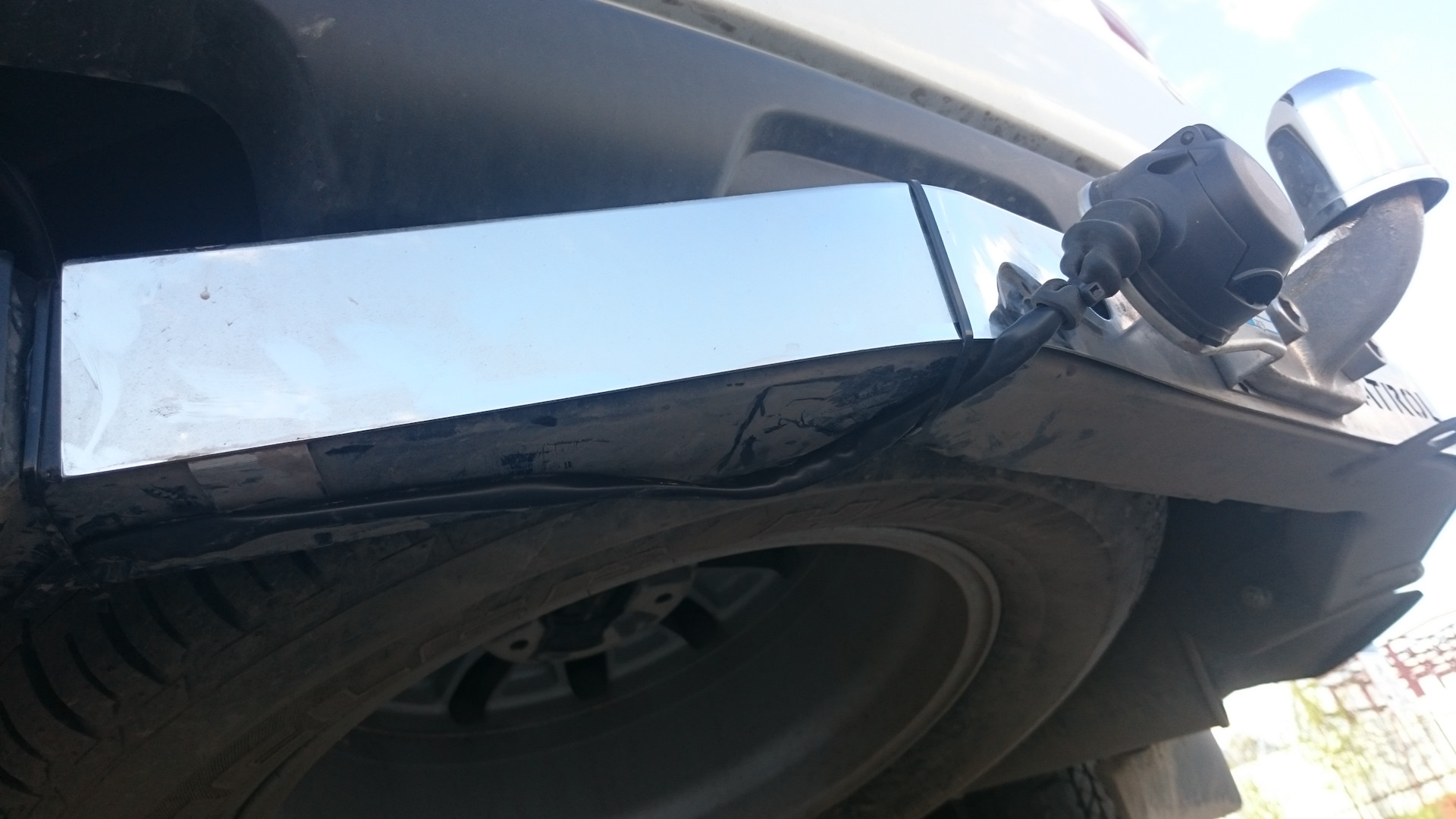

В комплекте идет дурацкая розетка, у неё проводка выходит сбоку, лучше сразу взять с выходом проводки сзади (на моём фаркопе так лучше), а с боковым выходом проводка идет не через фаркоп а под ним и при проезде препятствий может легко оборваться.

Меняй винты и шайбы на нержавейки или покрой лаком…
Через год пойдут потеки ржи(
Спасибо за совет. Как будет потеплей пожалуй перекину.
