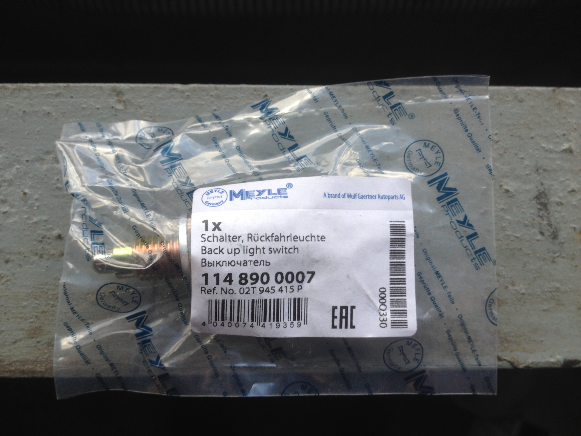

Запчасти на фото: 1148900007, 02T945415P

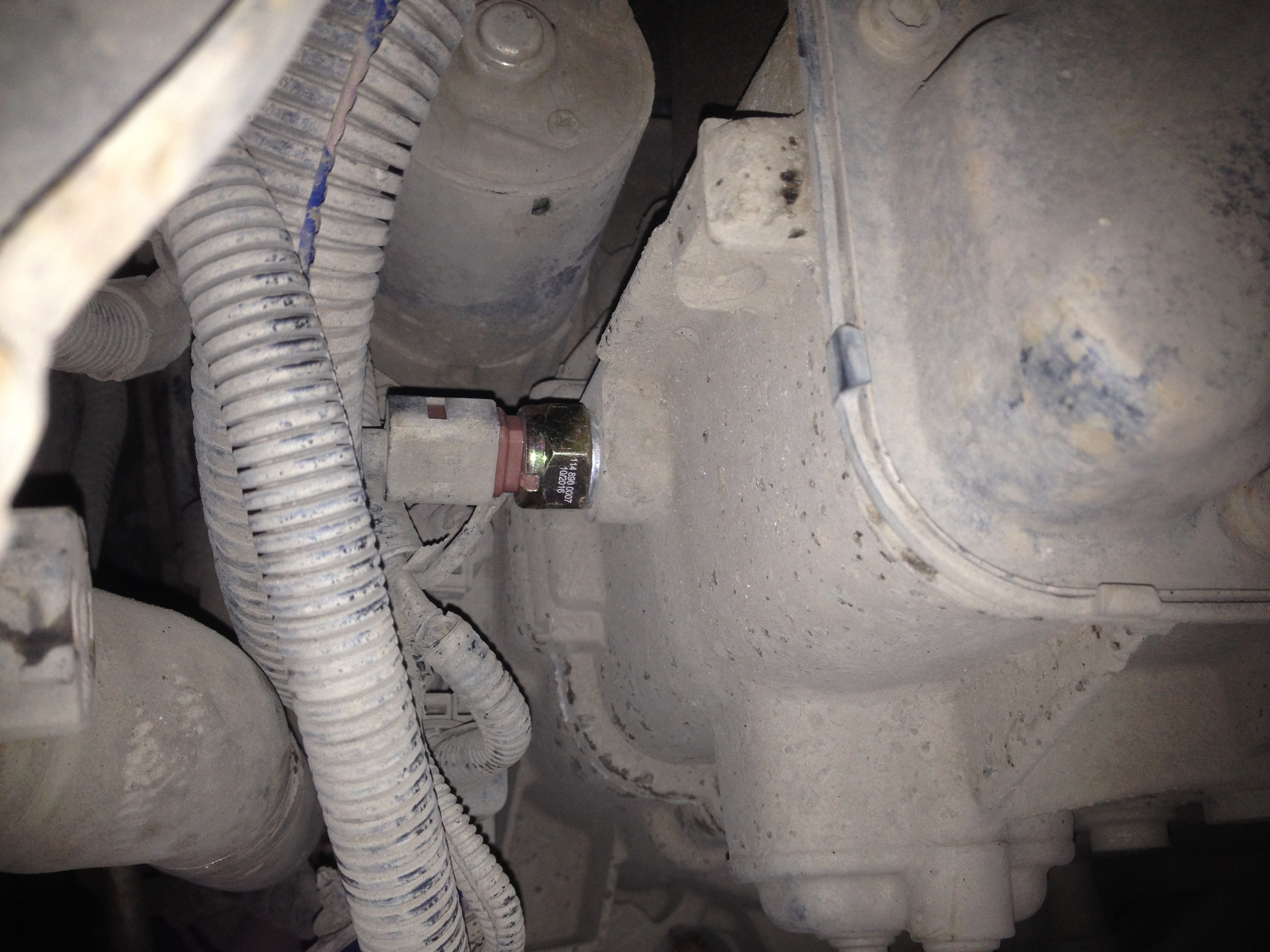

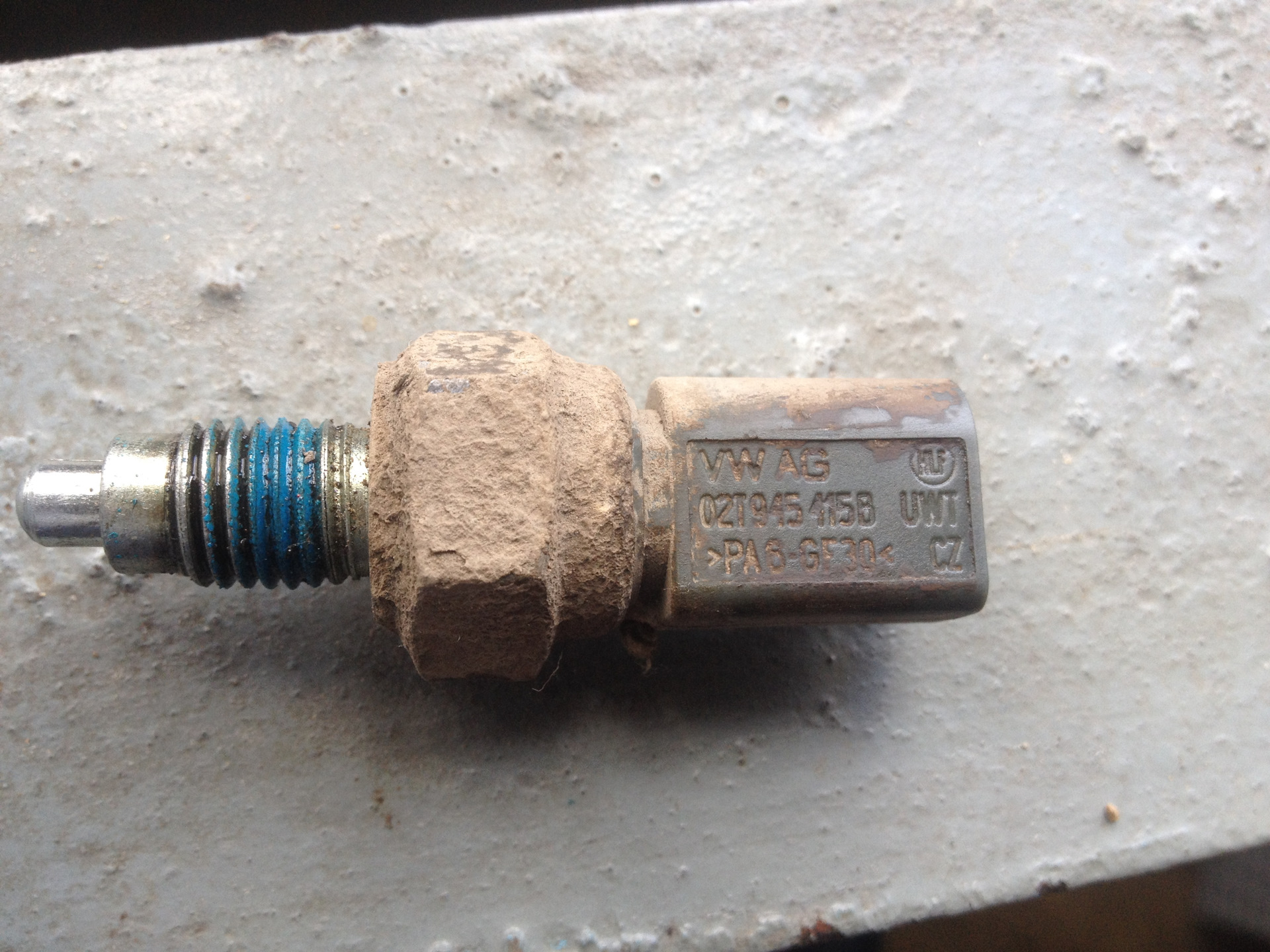

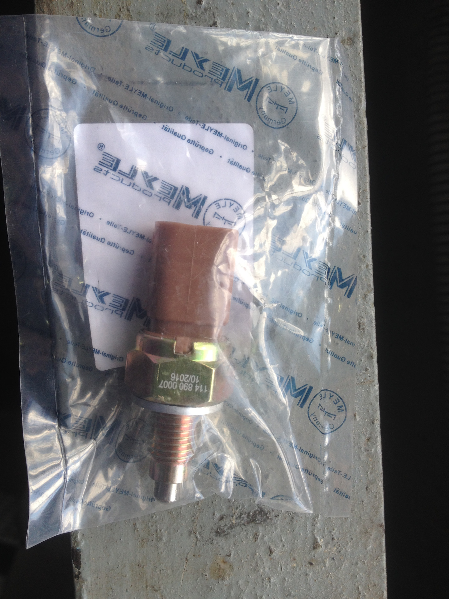

Всем привет!
около месяца приблизительно катался без освещения заднего хода.
замена меньше 5 минут и все пучком.

как выявили что это он не работает?
То включалась задняя подсветка, то нет.
