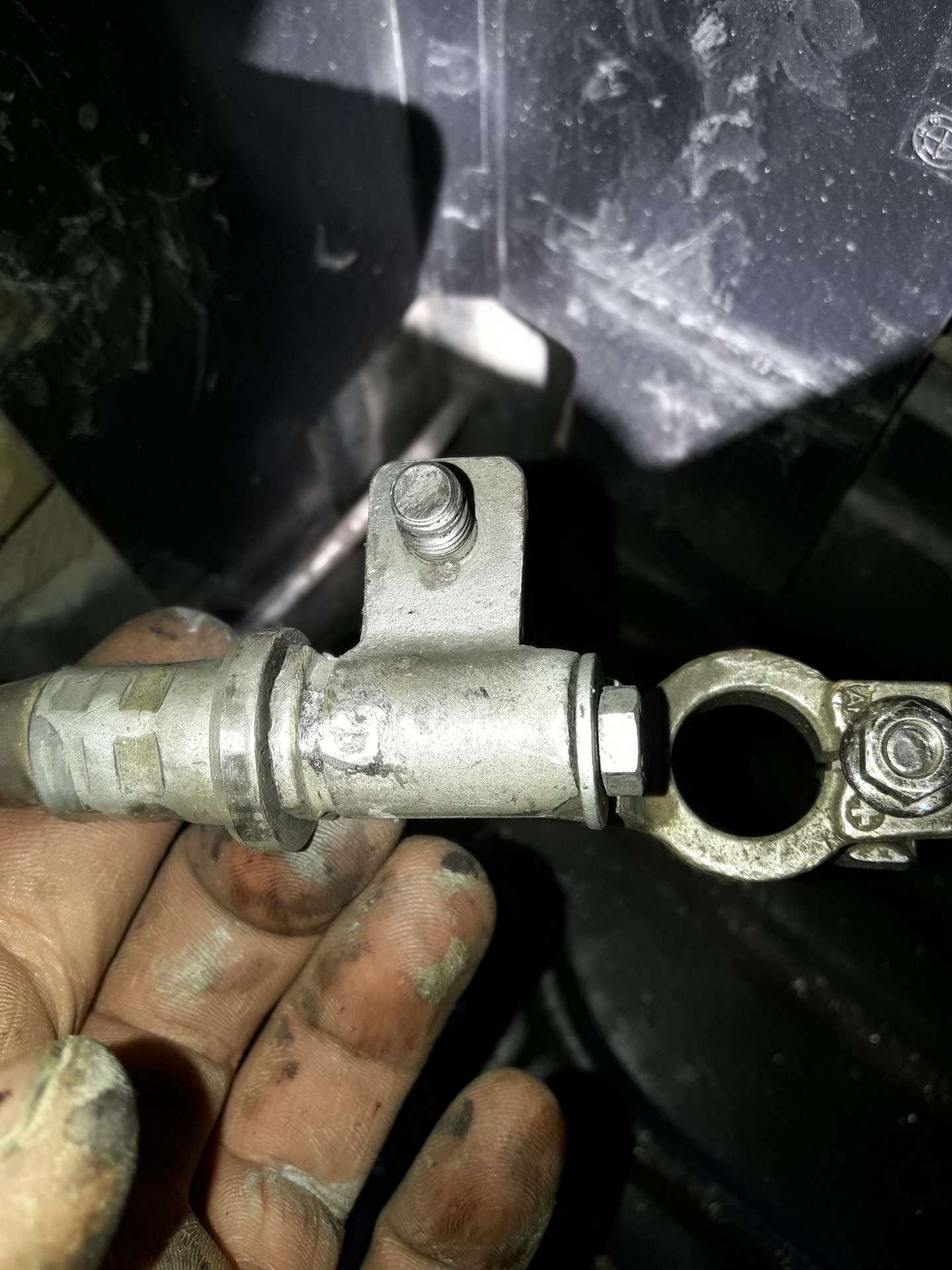

У кого греется + клема акб советую сделать так же…из-за плохого котакта после стрельбы пиропатрона акб всегда недозаряжается …особенно зимой …что было у меня грелась клема очень сильно так как патрон стреляный…что я решил:

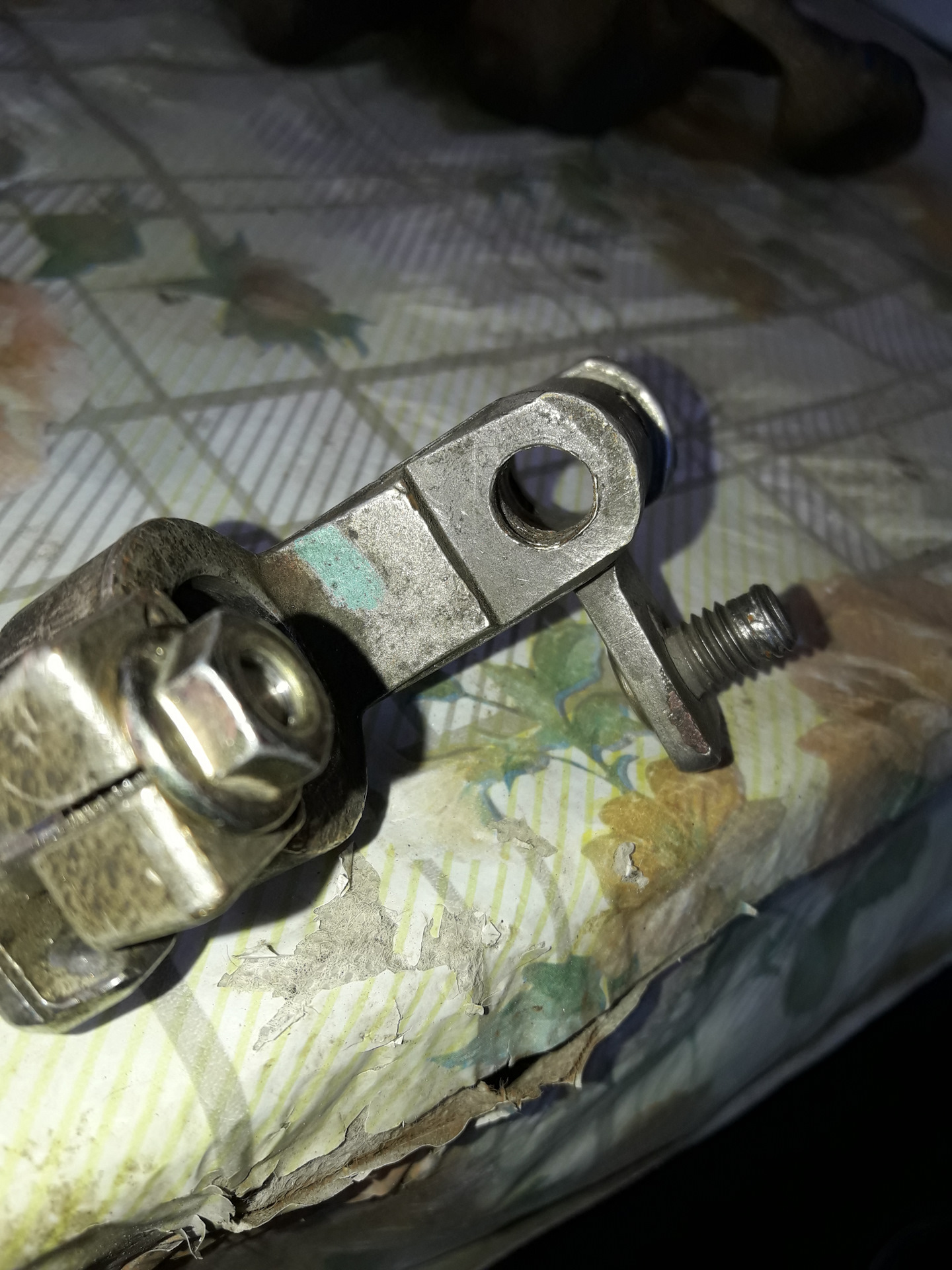

1 зачистил все 600 наждачкой

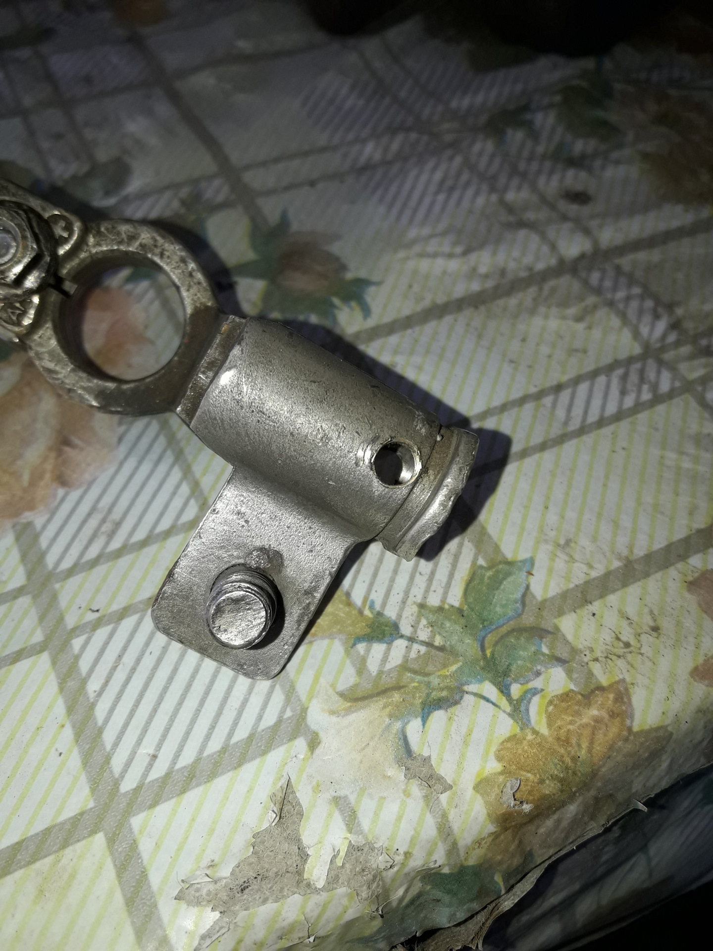

2 Просверлил отверстие в клеме и проводе
3 нарезал резьбу на М6

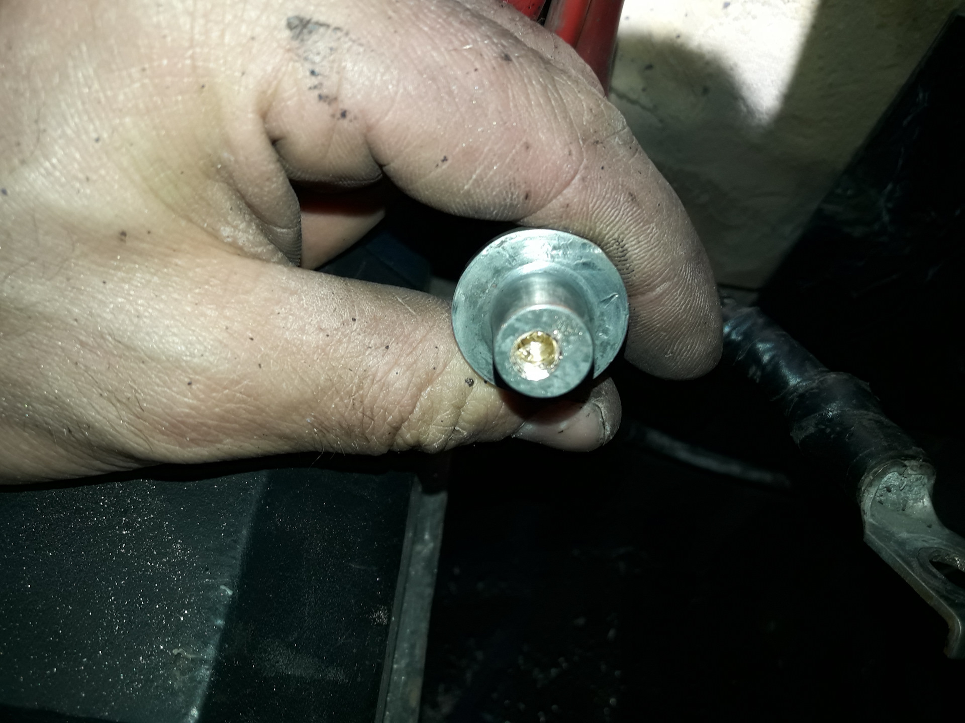

4 сделал припой
Все забил на место затянул и припоял всерху где сверлил отверстие…теперь ничего не греется, разряда акб нет) ))
