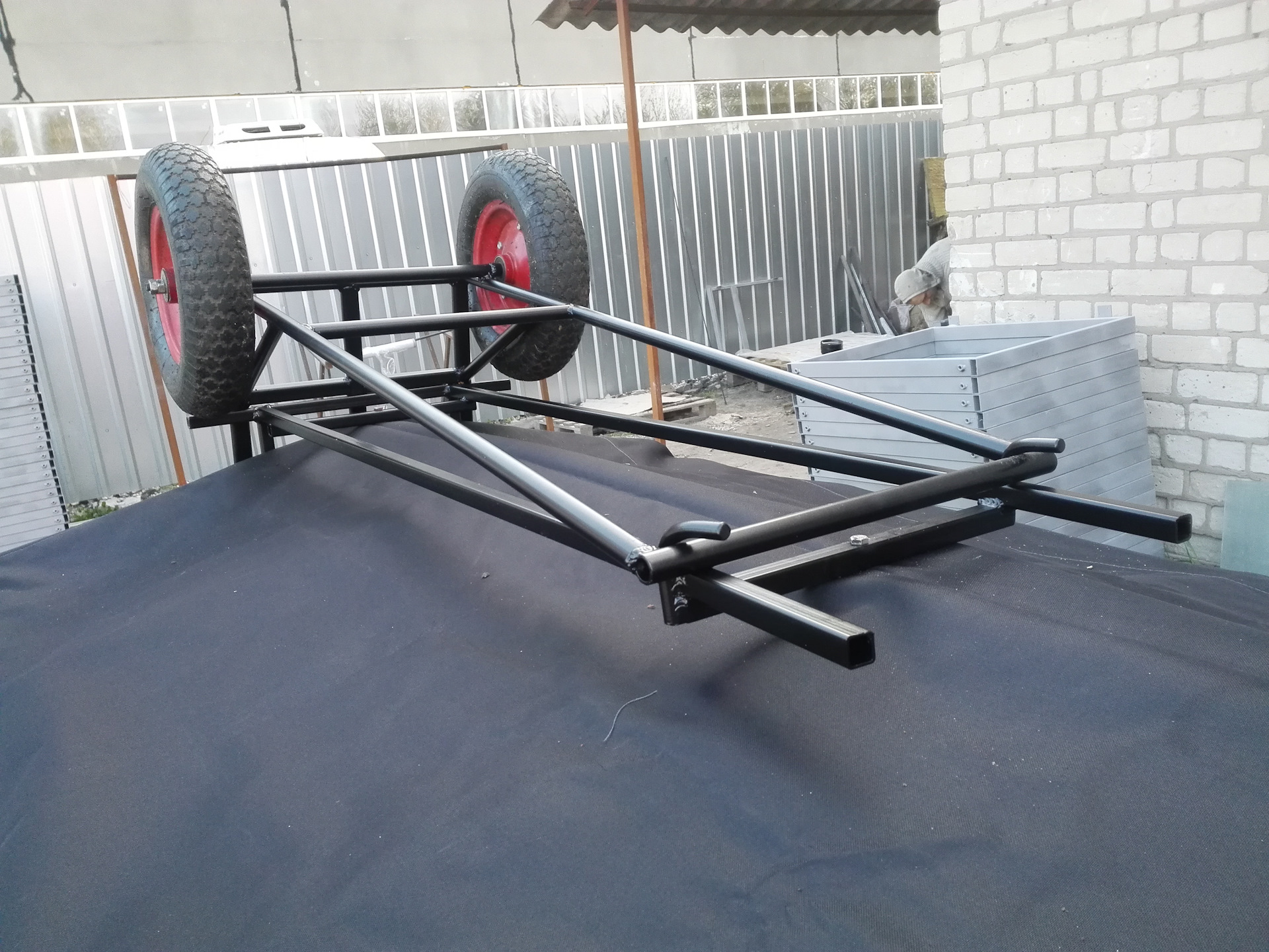

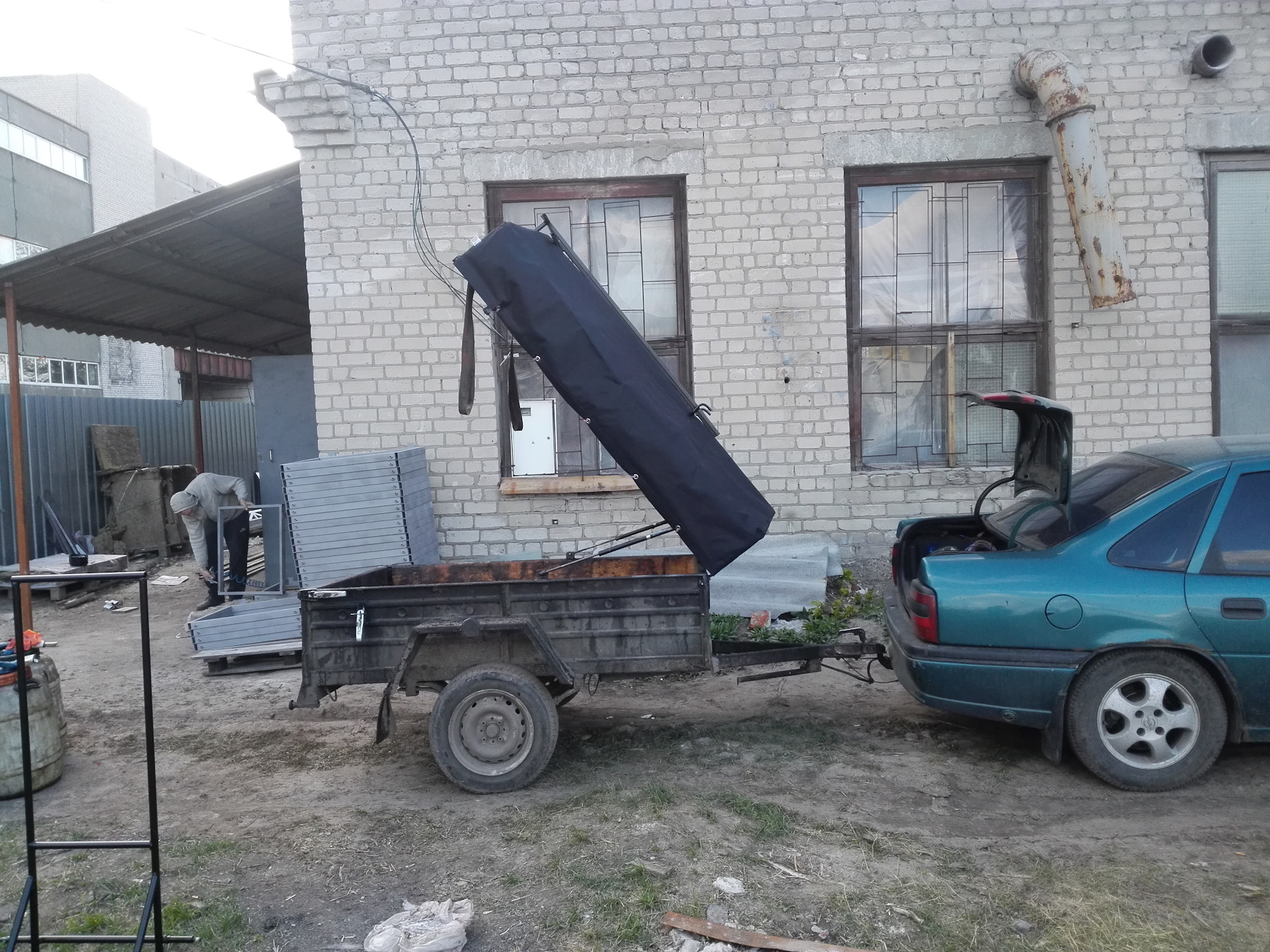

По роду деятельности прицеп нужно расчехлять и зачехлять по десятку раз в день.
Долго, неудобно, тент приходит в неподобающий вид за пару недель.
Придумал выход из ситуации

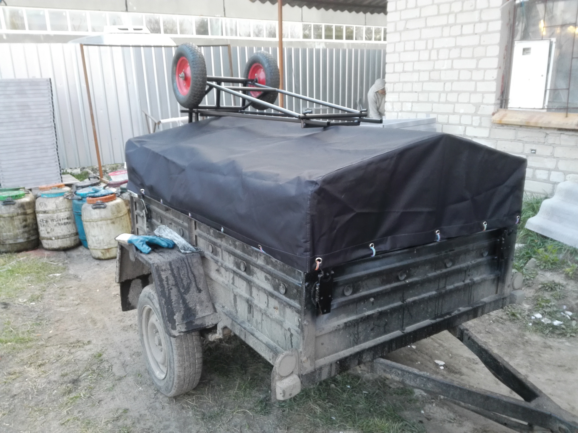

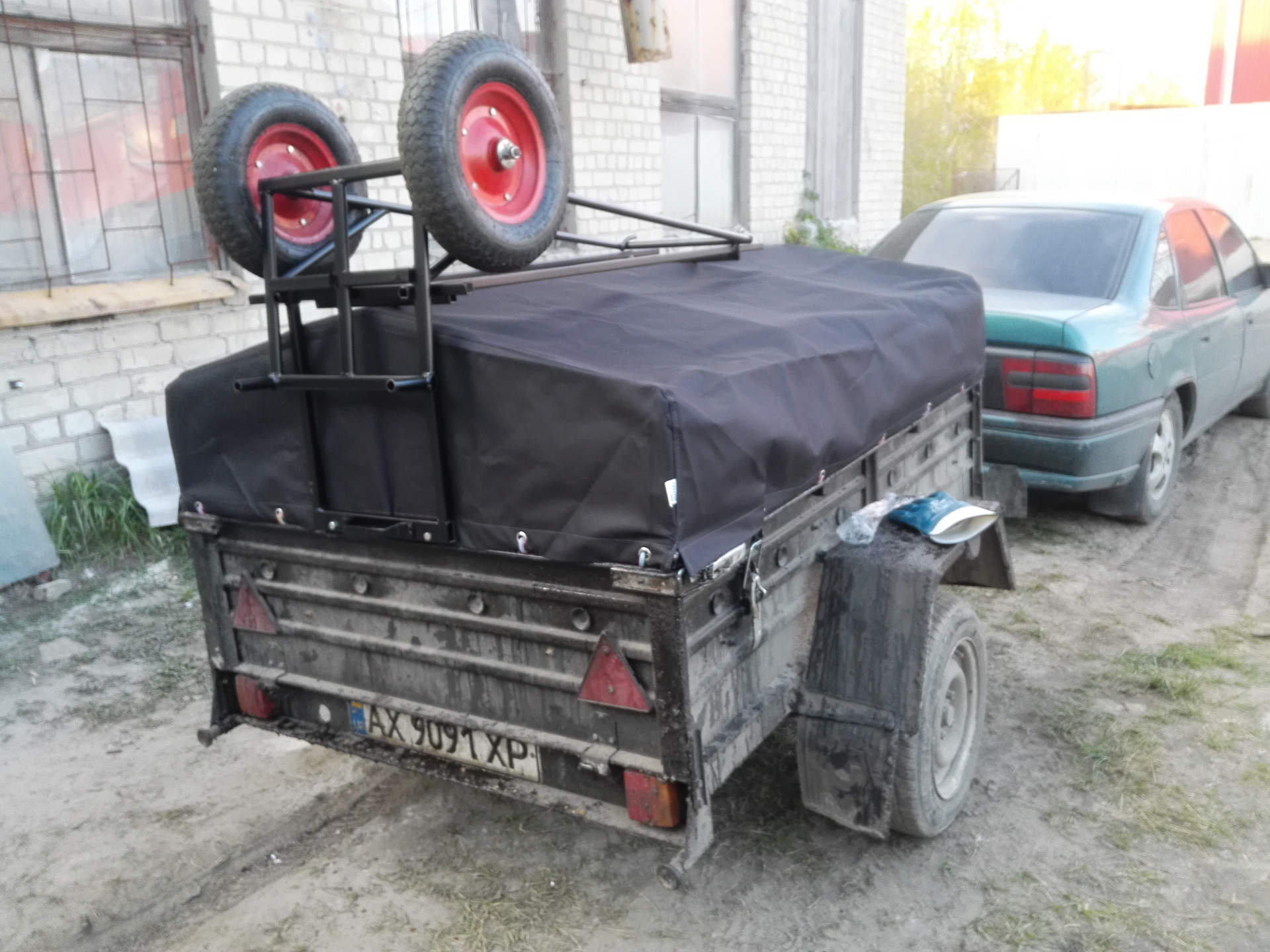

Плюс на крышу придумал раму для быстрого крепления тачки, чтоб не занимала полезное пространство для груза.
Впереди я ничего не привязываю. Ограничители не дают тачке слететь.
Сзади страхуют веревкой. Один раз забыл и проехал пол города не привязанный по кочкам.
Хоть бы хны! Тачку не потерял.

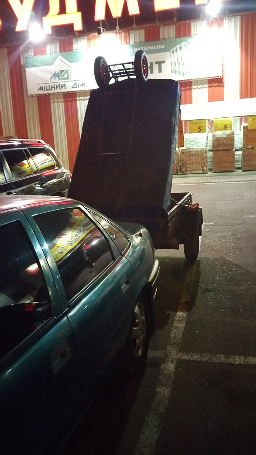

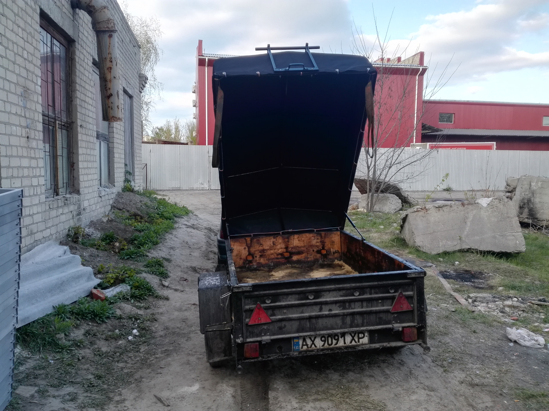

За подъем отвечают газлифты задней двери Мерседес Вито.
Их хватает, чтоб удерживать крышку с тачкой на верху

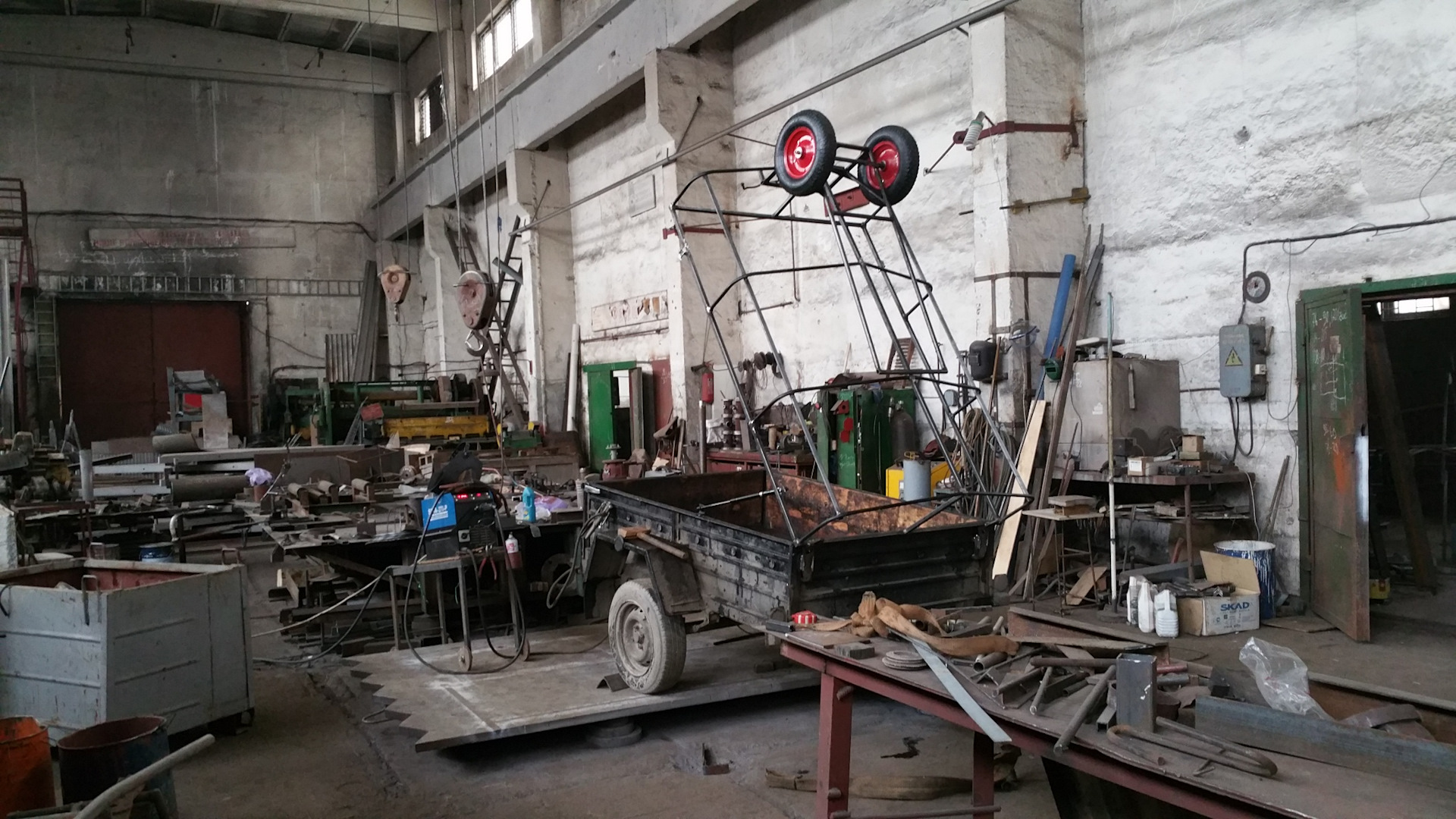

В процессе работы
Получилось очень удобно.
Побочный эффект — прохожие глазеют)))

От чего газлифты?
Сначала стояли от Мерседес Вито, выше это указано. Они на 80Н, по моему.
Чуть позже добавил нагрузку, и их стало нехватать. Поставил 100Н универсальные.
