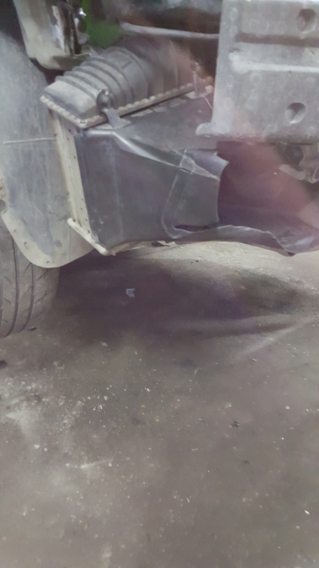

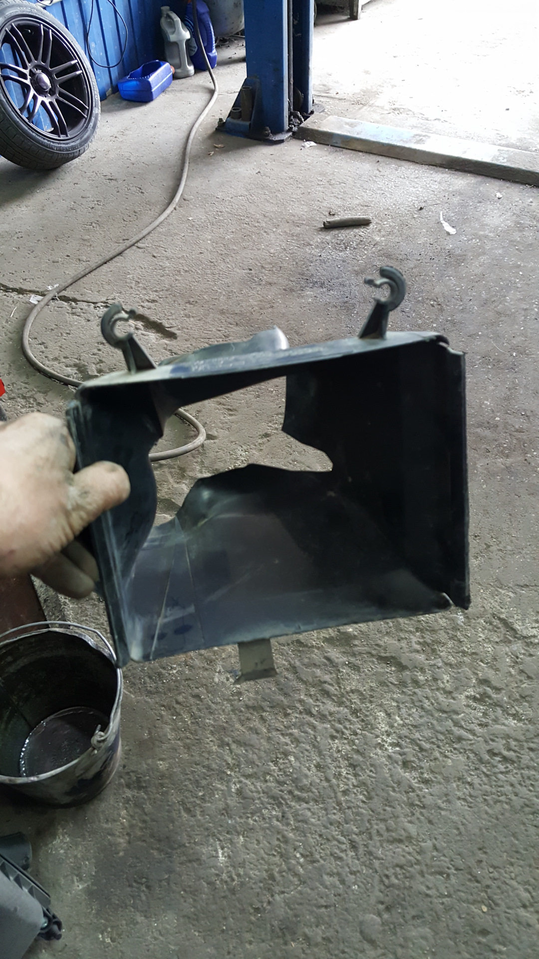

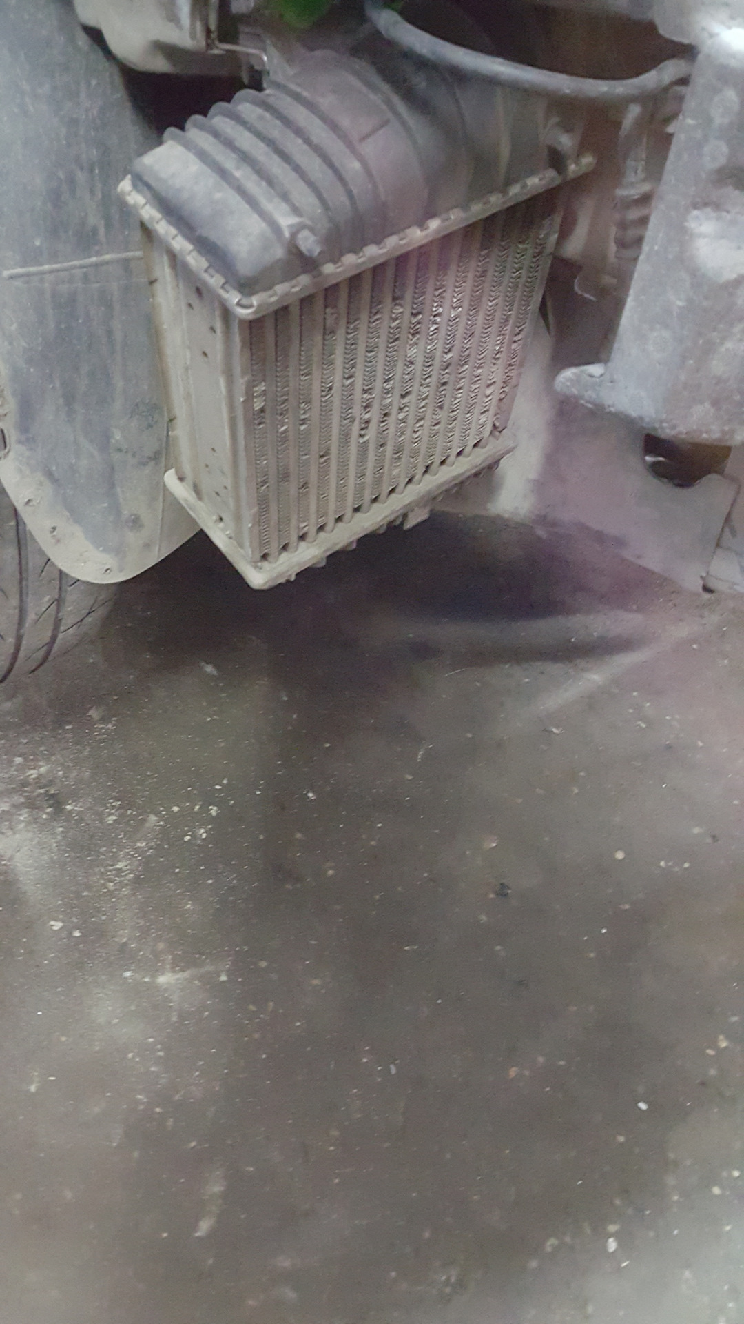

добрый времени суток . всем читателям . гостям . с момента замены турбика заметил что впуск начел сильнее греться и думал что можно придумать с этим пока времени пока не поставлю фронтальник и после работы занюгнал в гараж на падёмник и начел думать что можно придумать и там я заметил ушки торчаши с кулера и понял что чего-то не хватает и позвонил другу и окозалось что у него есть на кулер фляней он мне подогнал и я поставил заметно впуск начил лучшие оставаться. и было решено снять птф так как они тоже мешали обдуву

Теперь через пол года интеркулер поменяешь
Вообще-то он с завода ставится
у меня его не было наверное прежний хозяин выкинул посчитал не нужным
возможно, а может сломался иди пролюбился

Эта штука протирает интеркулер снизу, если её не доработать
уже доработал брат спасибо ))) сразу посмотрел и отрезал чуток
Galaxx
шутка или нет я встречал у друга пасата турбо дизель у него протёр кулер вот и я сразу чуток подрезал чтоб не протёрла
Она у всех протирает со временем. Болезнь "детская"
я его подрезал чуток не достаёт до кулера
