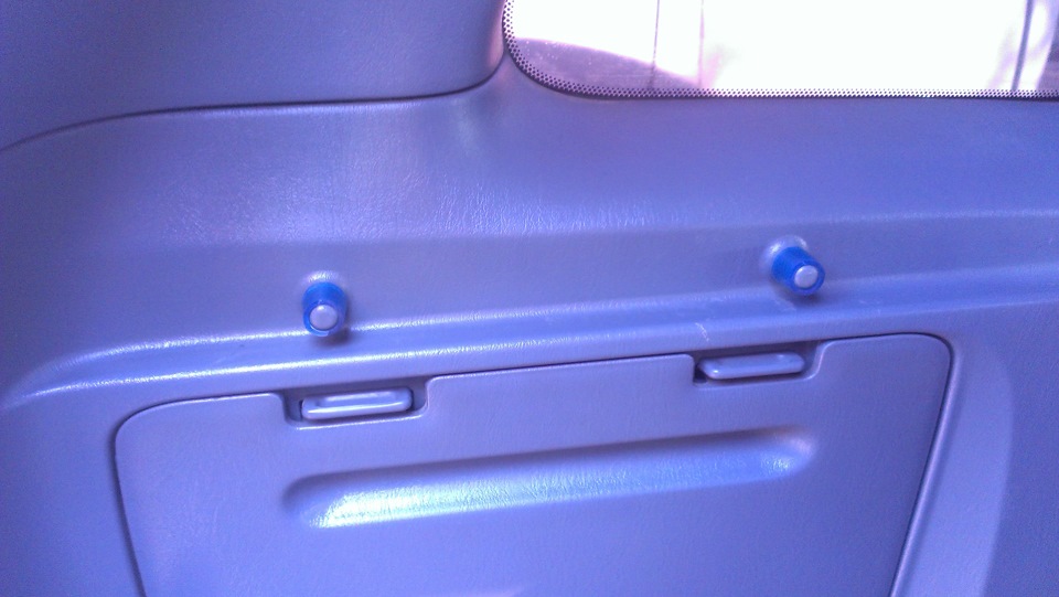

всем доброго времени суток друзья. вот в ленте выскочила запись у Руслана GSirus32 про стук в багажном отделении www.drive2.ru/l/4719713/

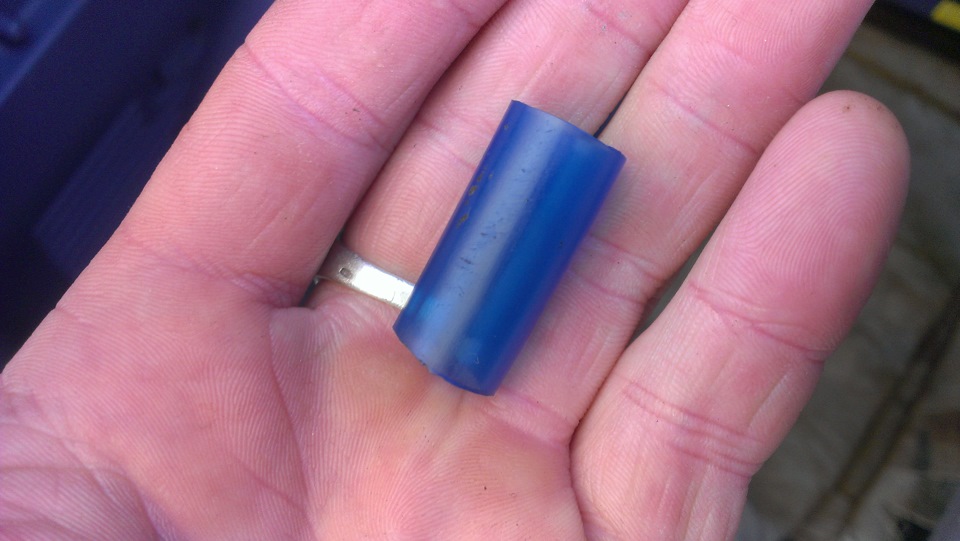

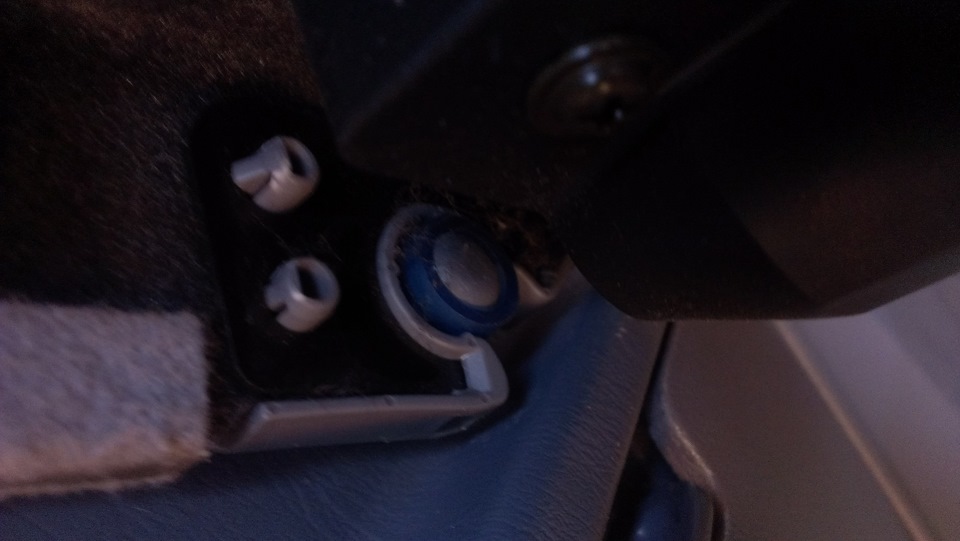

разговорились с ним и про заднюю полку, что мол гремит зараза, хотя у меня стук вот только появился не так давно.наверное и у многих владельцев данной модели присутствует стук от полки. в общем в ходе разговора с Русланом пришла в голову мысль. а что если одеть на держатели полки резиночки. дошел до автомагазина грузовых авто, взял не большой кусочек резинового шланжика, порезал его на маленькие части и одел. одним словом полка теперь как влитая там стоит и не болтается. а вечером поеду на дачу, там то по дороге и проверю её тишину)))

А я их ещё феном погрел, они как литые теперь там. Но после зимы меняю((( в мороз колеют и становятся дубовыми

Гремела. Надел шланг чорный и всё тишина. Поскрипывает бывает. И кстати у меня у одного она в верзнем положении узковата?
Узковата в верхнем положении? Это как
В верхнем положении у меня она с обоих краёв на пол сантиметра как бы уже проёма где она лежит. и получается что при попытке её поднять она всё время соскакивает с креплений задних.

Черные блин все толстостенные.

У меня скрипела в холода. Полосочку карпета приклеил и тишина.

привет Рус. ну покатался малек вчера и сегодня, стало тише. но на большой скорости мо мелким ямкам что то где то гремит вроде. грешу на одну из сидух. что то в нутри там где то клацает((((
