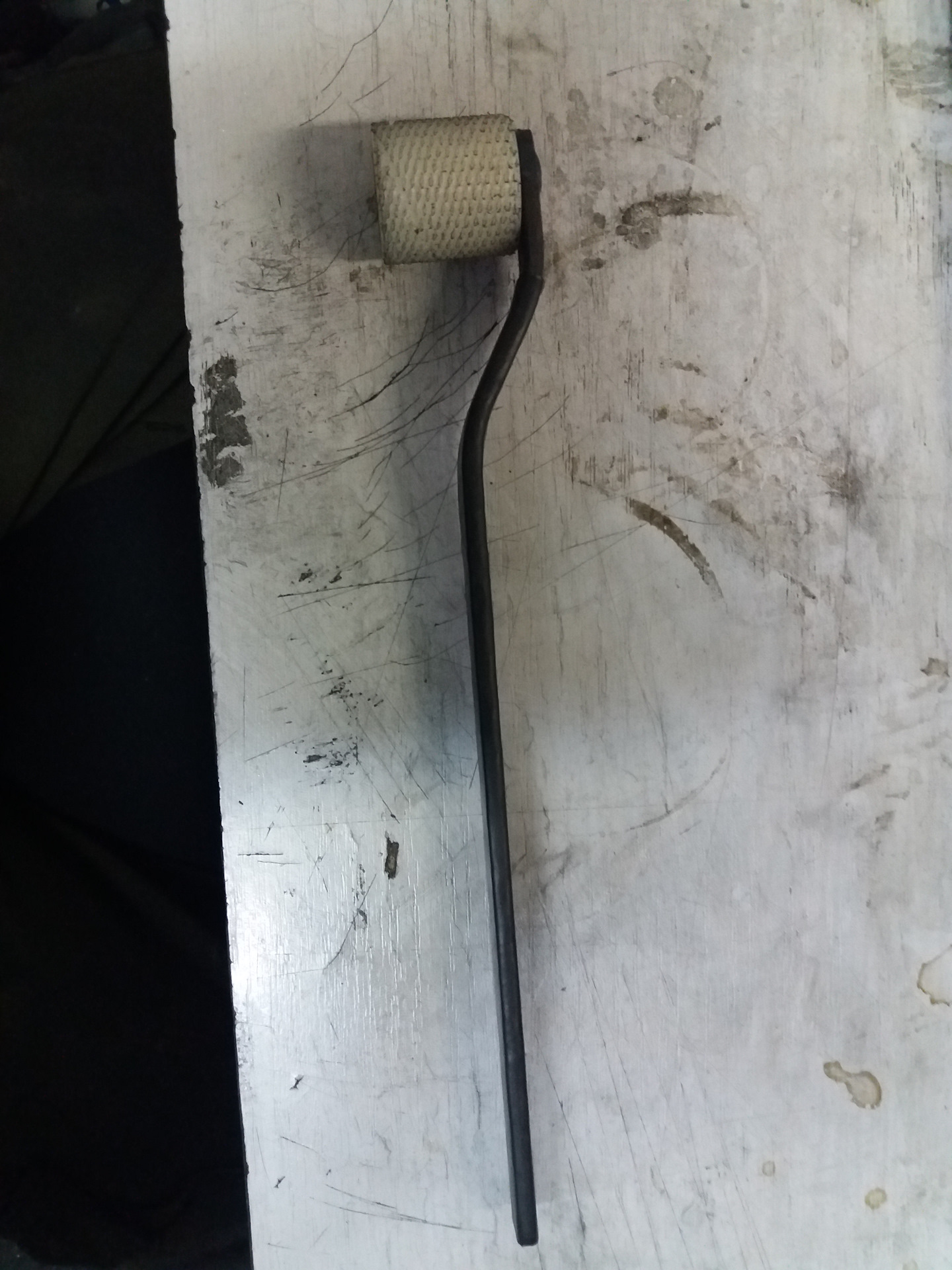

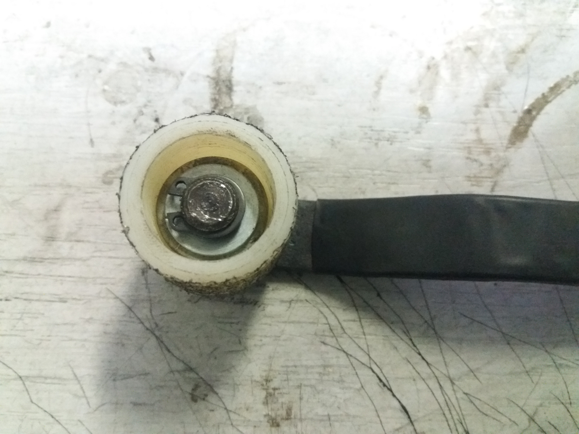

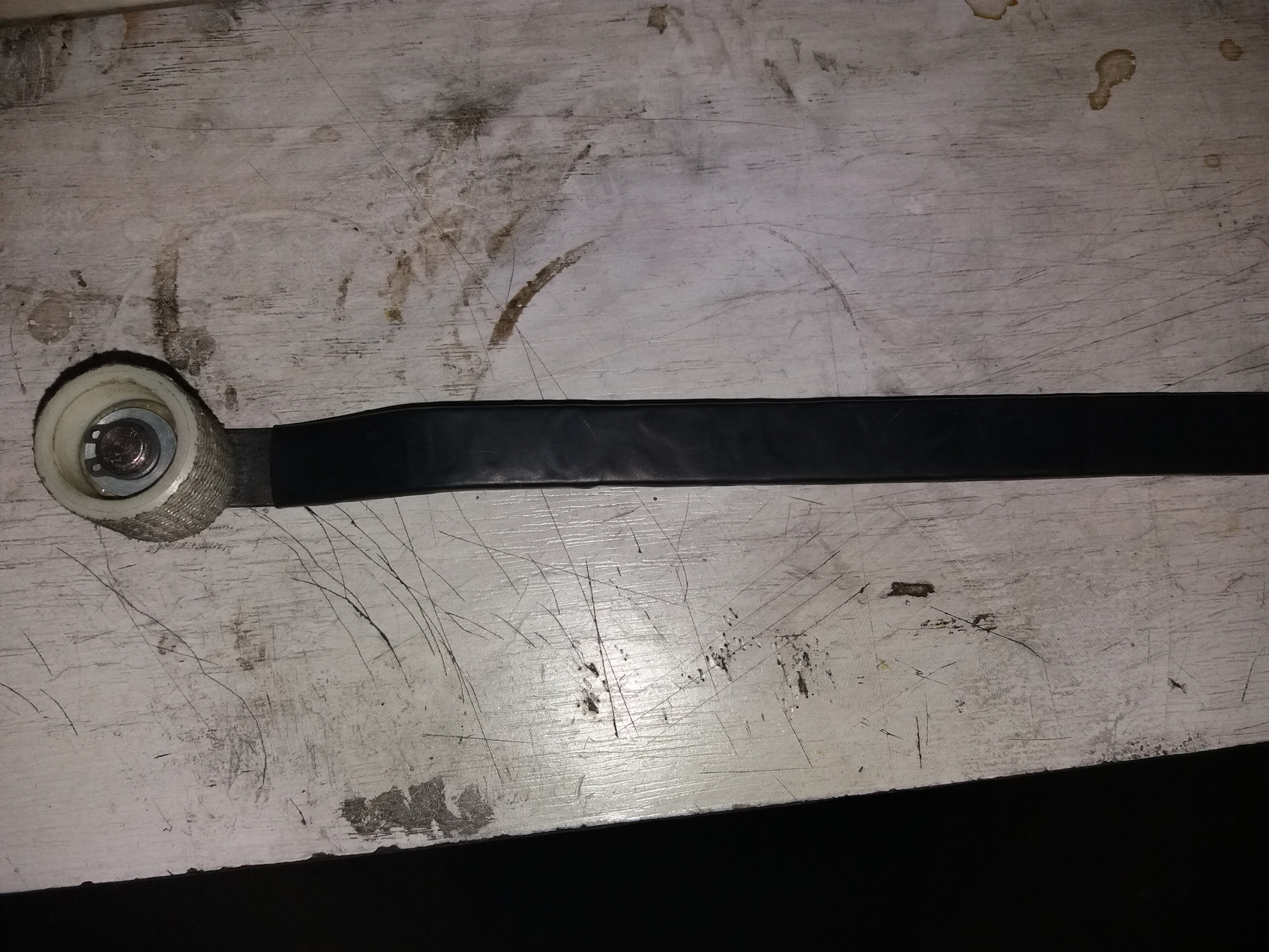

На досуге сделал ролик для прикатки шумоизоляции. Диаметр 30 мм, длина 30 мм. Ось диаметром 10мм. Ручку согнул из полосы и обтянул термоусадкой. Для труднодоступных мест, думаю пойдет. Насечки выполнены резьбовым резцом--резьба правая и левая. Материал--капролон.

Я для крыльев и дверей. А для пола с потолком поболе нужен.
Много катать кисть руки устанет дабы ручка не удобная. На днях весь пол закатал, рукам опа…
Да я тоже вроде не профи)))
Ролик это конечно хорошо, но по факту не всегда нужен.У меня в ход идёт все. От ручки КПП до кронштейна генератора ЗМЗ 402.
Я исчо маленький. Поднаберусь опыта и тоже буду всем подряд прикатывать.
Тоже делал.
