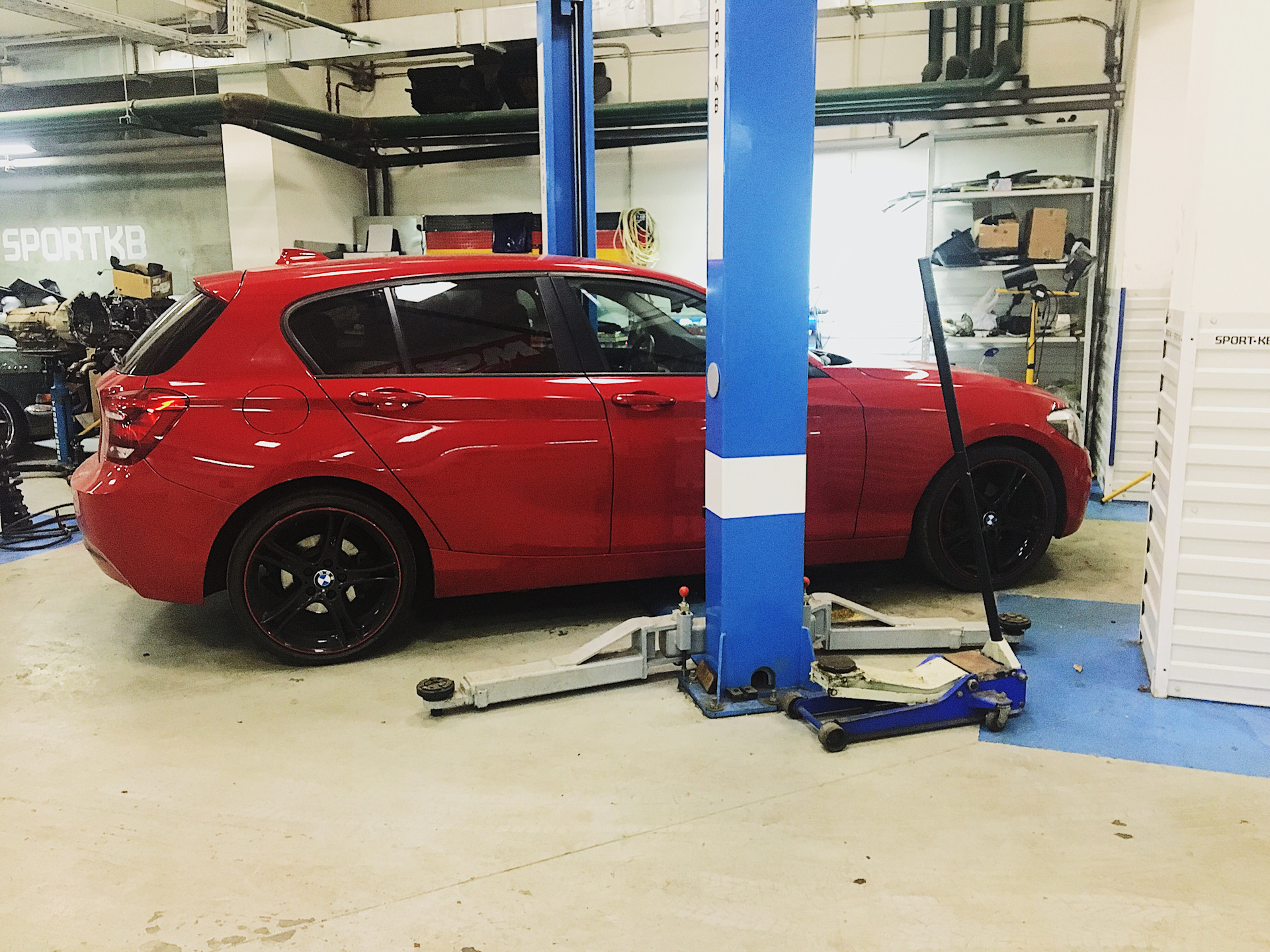

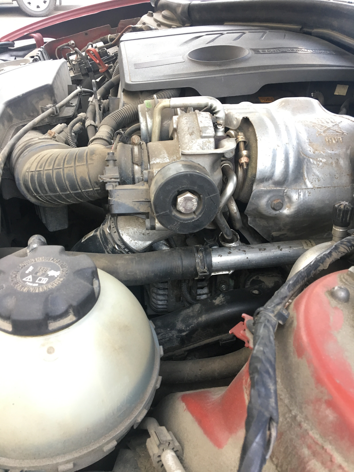

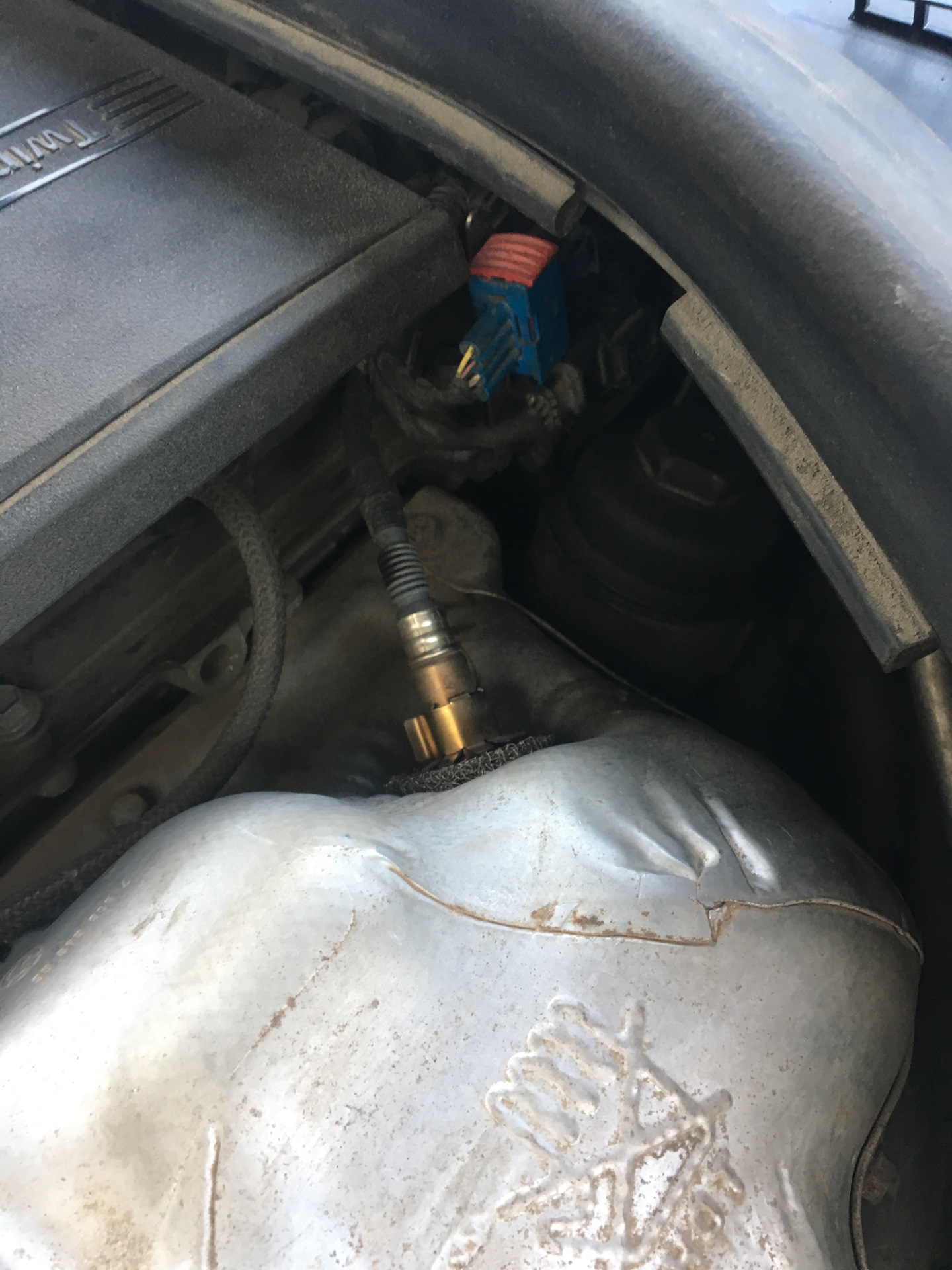

Изучая форум и драйв так же приняла решение заменить уплотнения подводящей трубки турбонагнетателя (заметила что в этом месте у меня потеет), почистить дросель (чтобы на холостых ровнее работала). Помониторила цены и поехала в SportKB.
Обещали вернуть машину во вторник вечером, забрала в четверг.

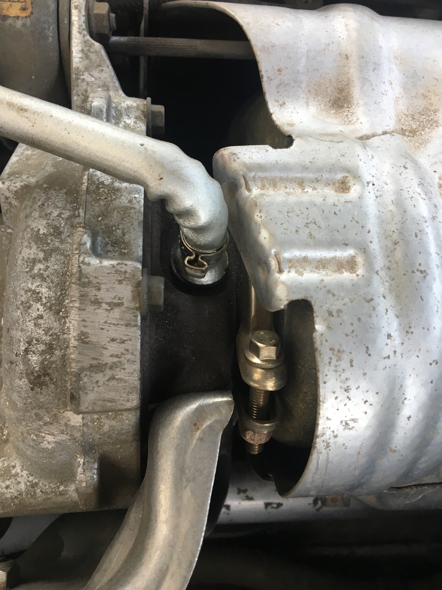

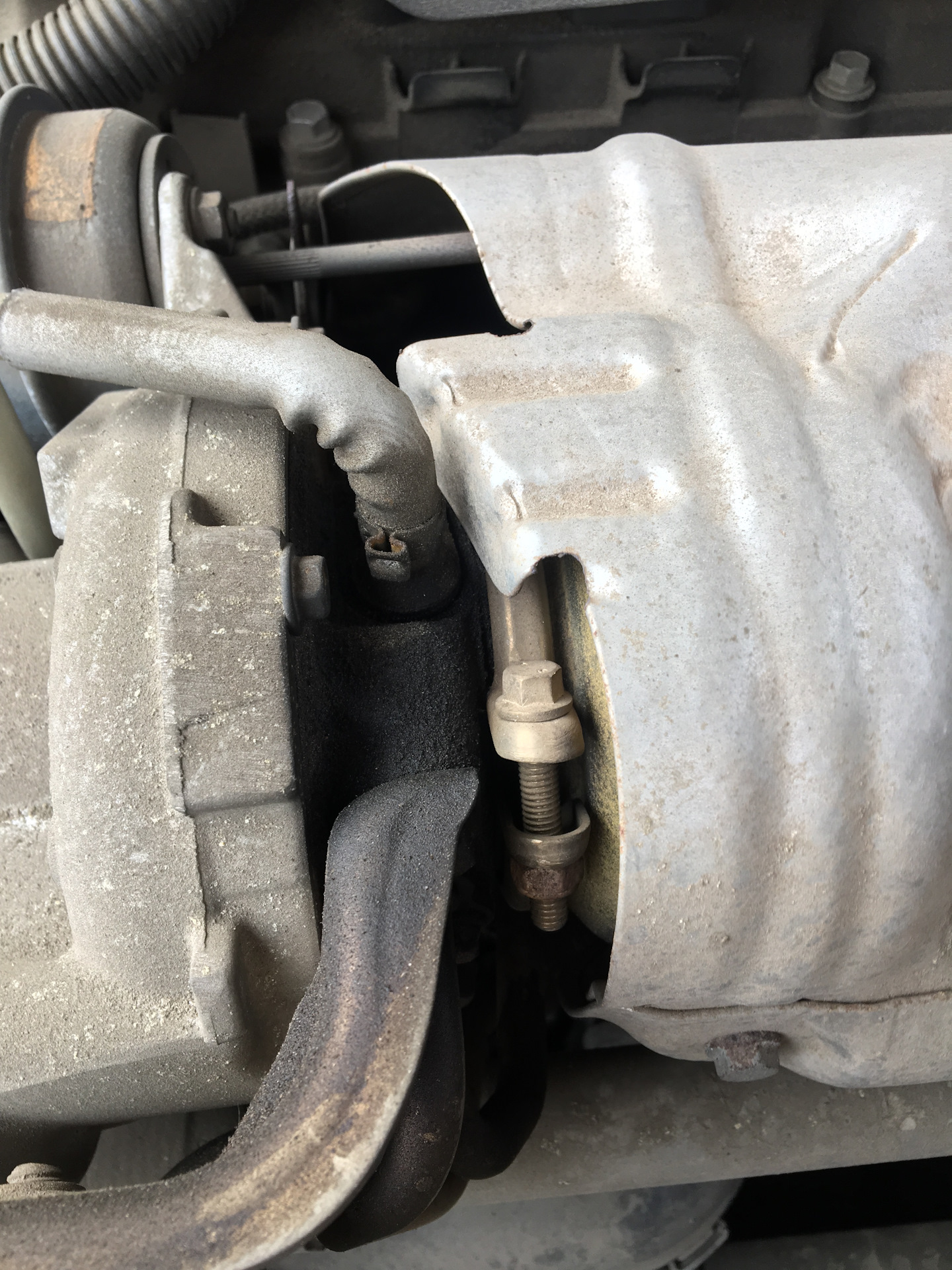

Успокоилась, включила фонарь и вижу антифриз вытек, дымит на раскаленных частях турбины. Спустя время приехал мастер долил антифриз и поехали мы с ним обратно в сервис. Оказалось пересохло/лопнуло кольцо и патрубок соединительной системы ОЖ.

меняли все резинки, прочищали трубки (на фото вид после).
Говорят, что образовалась воздушная пробка или высоким давлением выбило патрубок или колечко, не помню уже. Сервисмены на машине ездили только по паркингу, а я дала газу и выбило. Ещё как вариант, что одно из колечек неровно поставили, поэтому так произошло)
