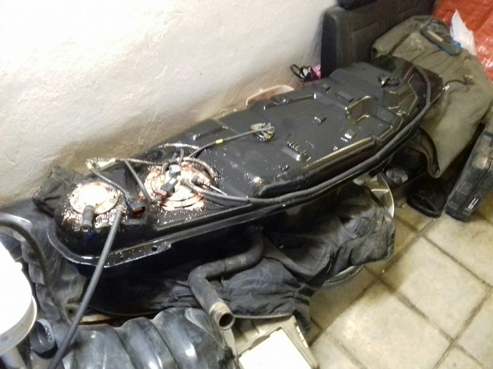

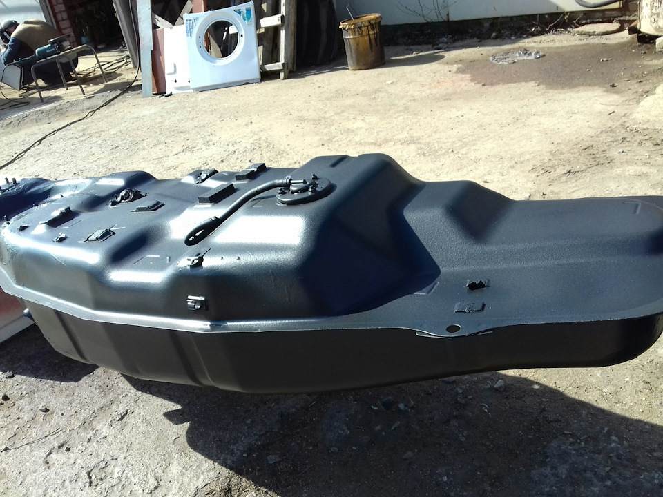

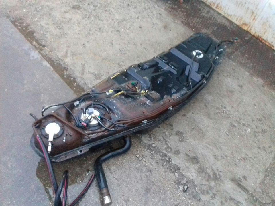

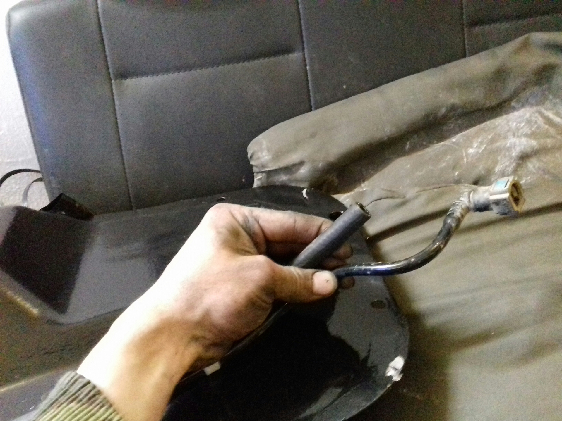

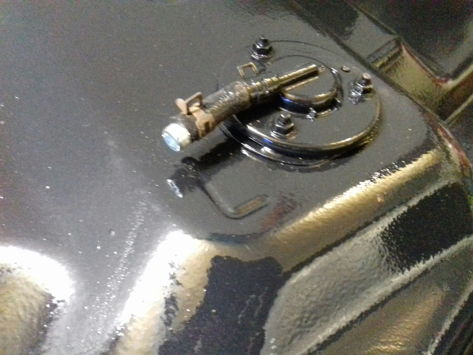

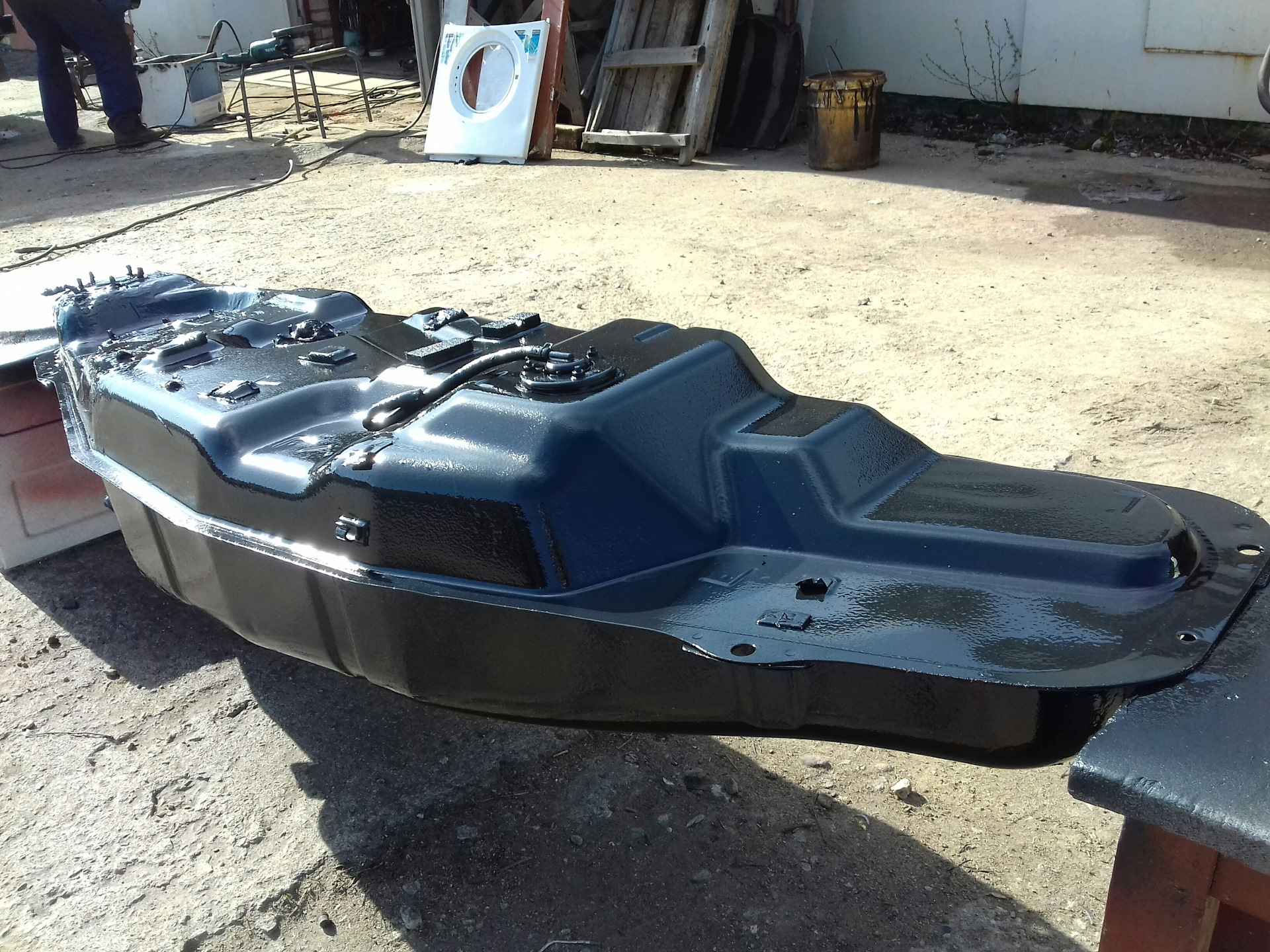

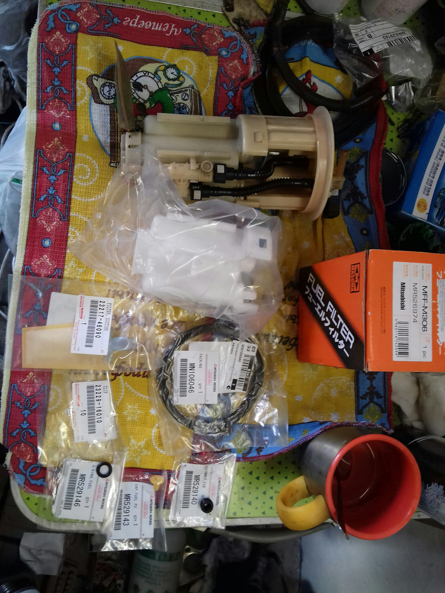

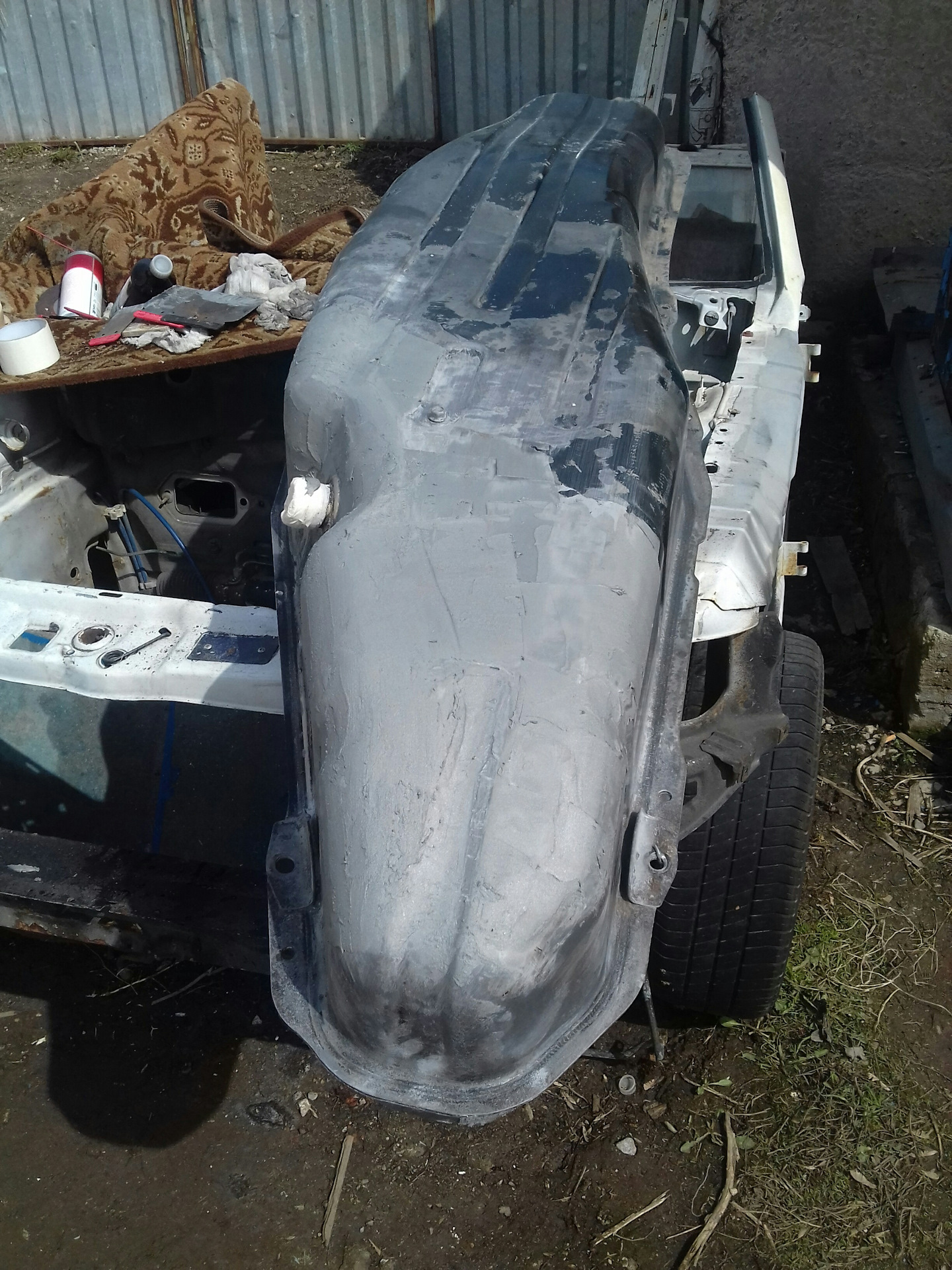

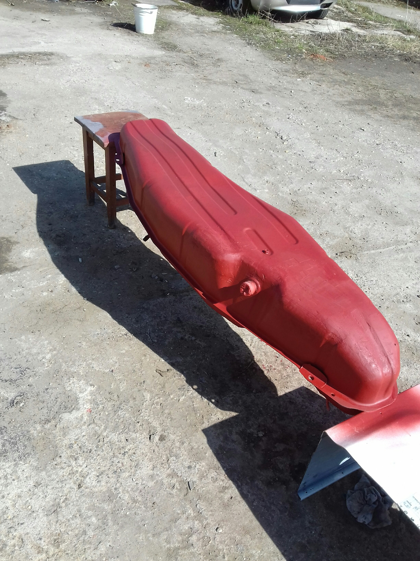

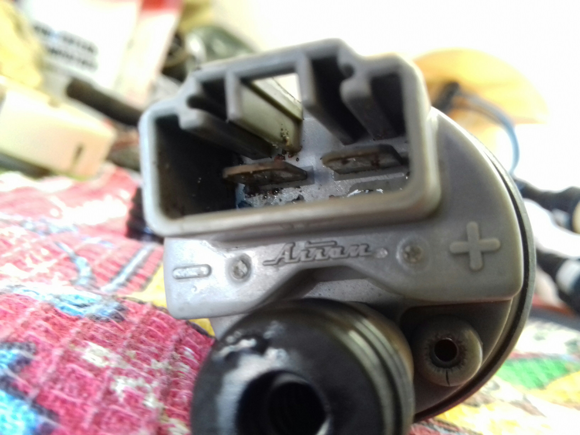

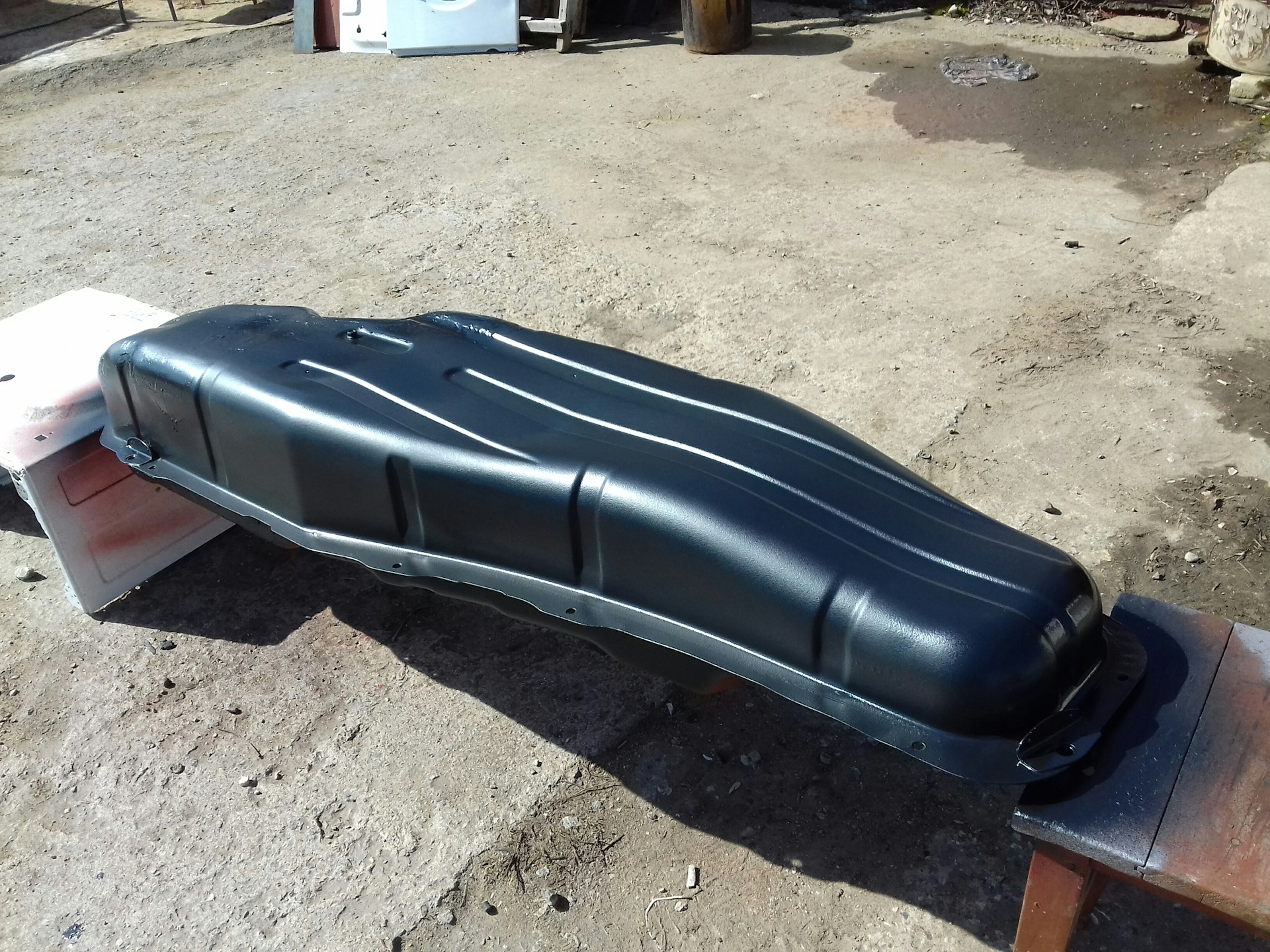

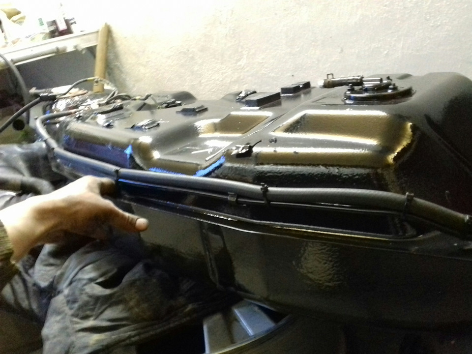

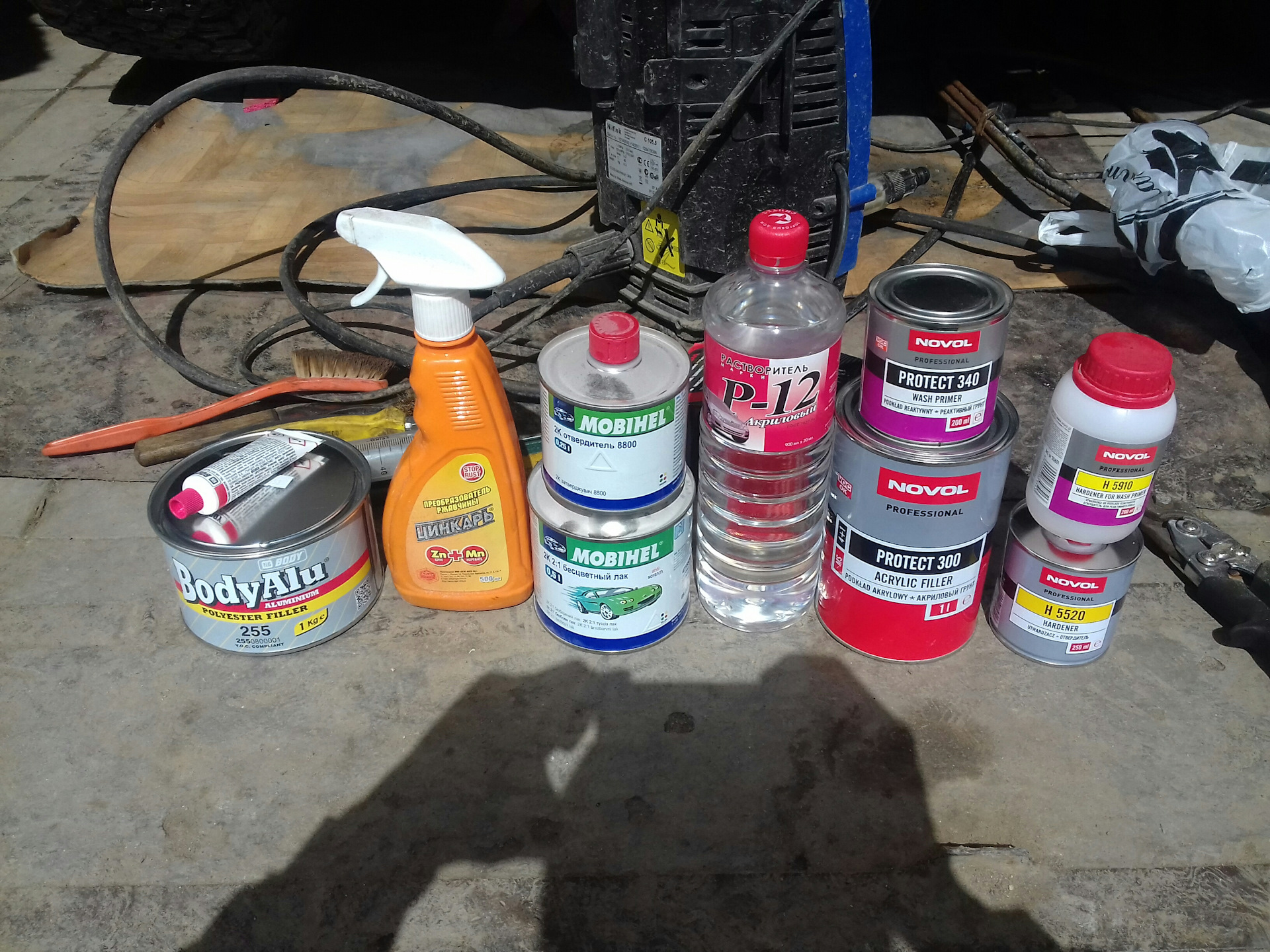

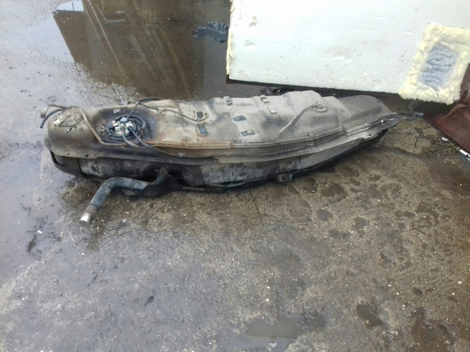

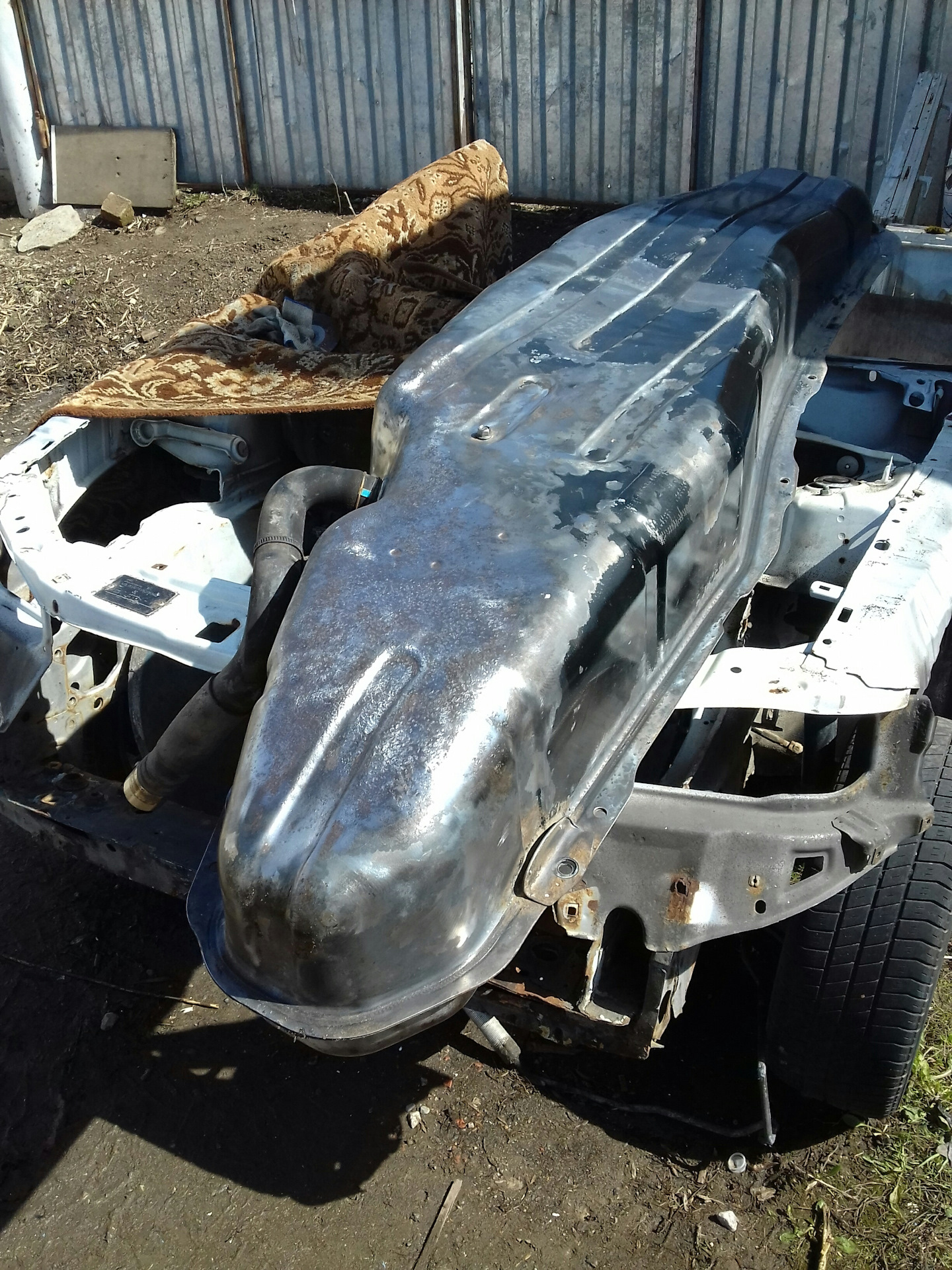

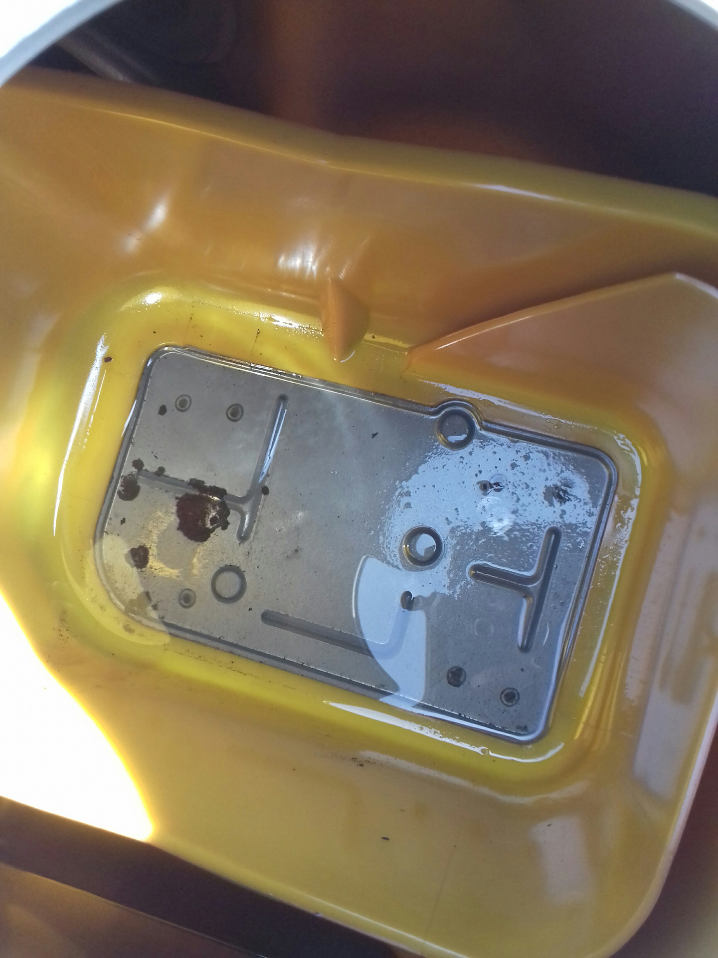

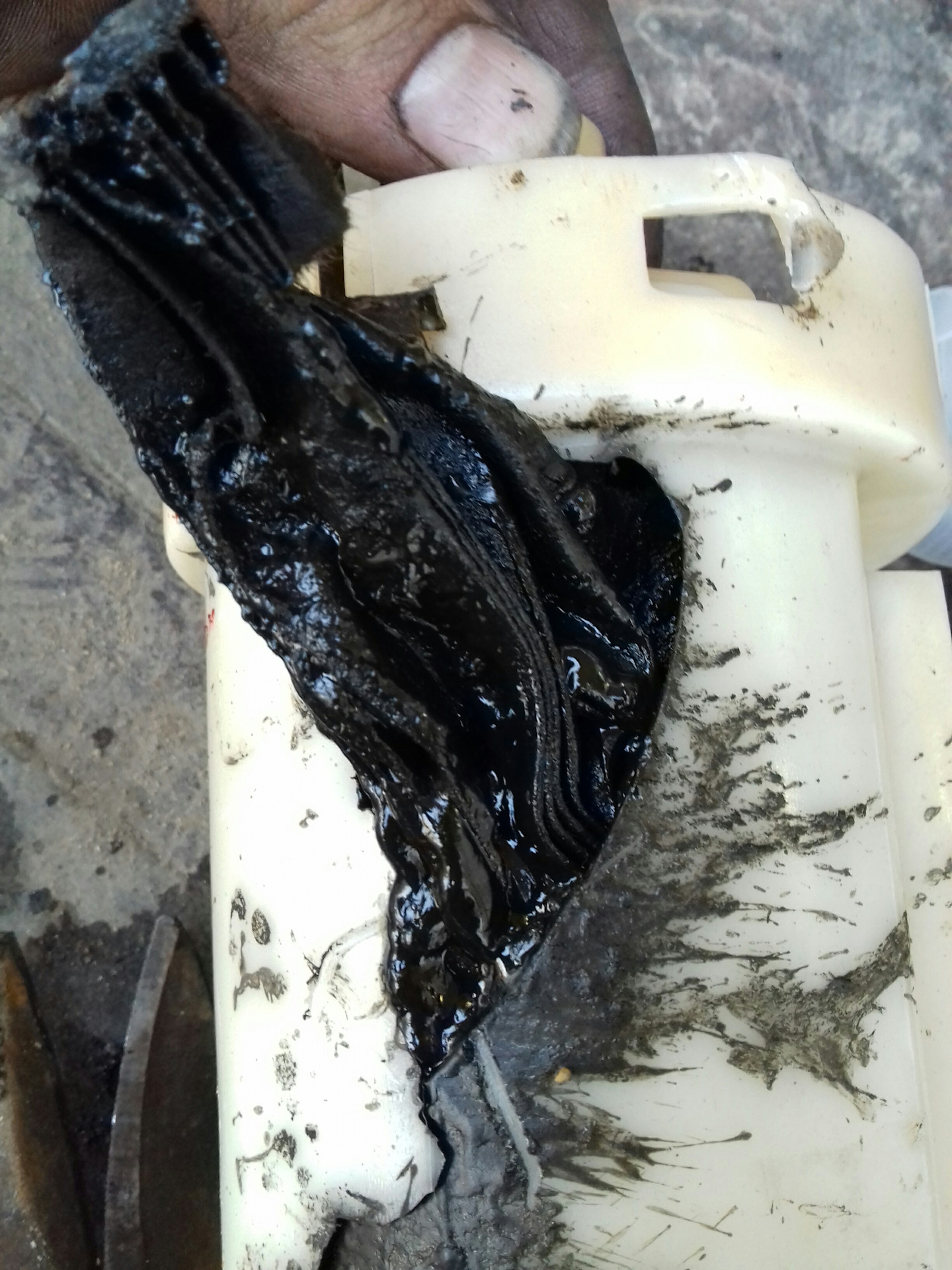

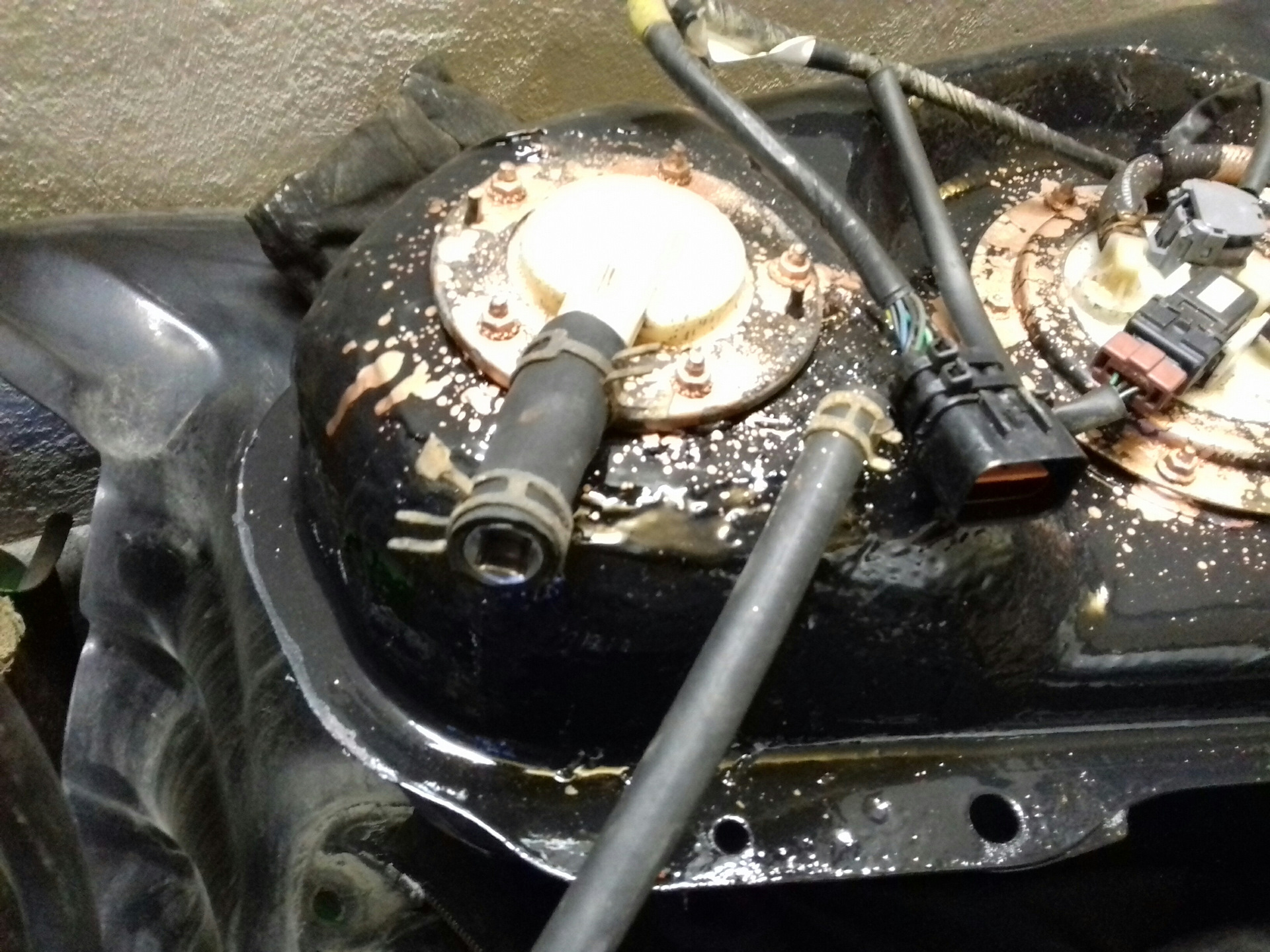

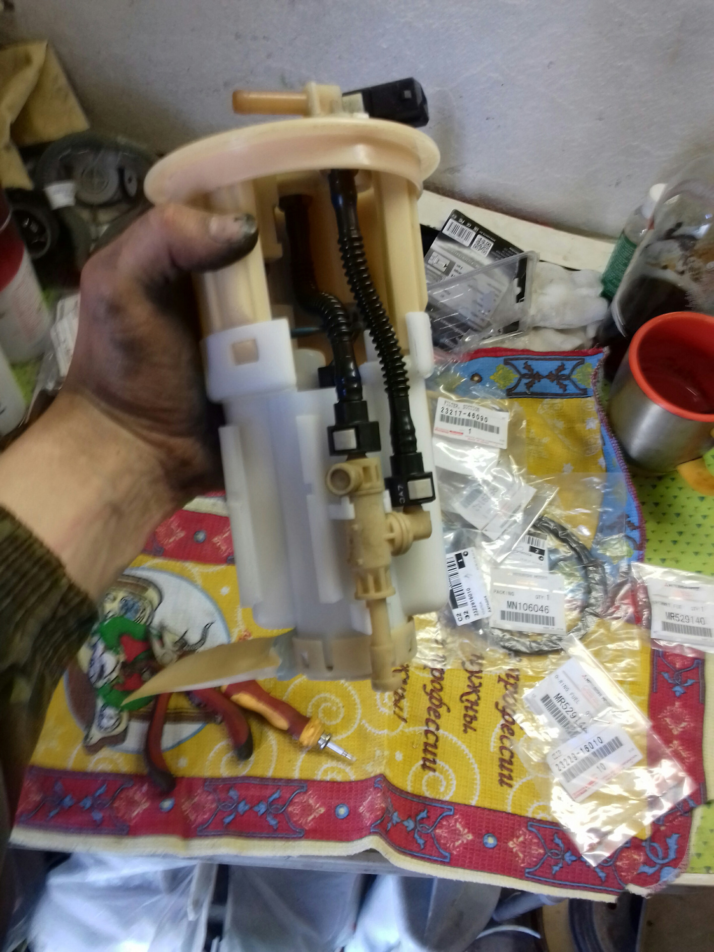

Видимо пятой точкой чуял что сюда надо залезть. Подготовился, купил материалы для обработки бензобака с наружи. И готовился к кошмарому состоянию бака из нутри. Но в нутри идеально))) а вот с наружи не очень. Ободрал коррозию, обработал цинкарем, прошпаклевал на всякий случай места где была коррозия. Загрунтовал кислотным грунтом, потом грунтом наполнителем в 5 слоев, а сверху облил лаком тоже в 5 слоев. Получилось очень хорошо мне кажется. Так же поменял все резиночки и фильтра в насосе. Старый фильтр в мега говняном состоянии, как машина вообще ездила бедняга. Заглушил всю систему управления паров на адсорбер, его програмно ещё зимой отключил Ёжик Пых. Прокинул новый шланг обратки и лишних паров. Завтра утром буду ставить на место и на дачу) Всех привет первой половиной праздников))) И ВОПРОС К ТЕМ КТО ДОЧИТАЛ ДО КОНЦА, ЧТО ЗА ФИРМА НАСОСА? не от жигулей случаем? Ни каких надписей кроме АЛЛАМ нет (

1. Были ли проблемы со снятием бака и с откручиванием гаек на шпильках крепления насоса?
2. Я так понял, что "чёрная маслянистая фигня"- это фильтр тонкой очистки.
3. цена вопроса на детали.
Спасибо.
Снять и поставить бак не сложно, одному вполне подсилу. Чтоб шпильки не сломались омачивать их в течении недели ежедневно wd — 40 или ещё чем то. Чёрная маслянистая фигня это фильтр. Цен не помню, давно было. Сразу готовьтесь морально и финансово на горловину.

Большая работа! Грязь была под баком и пластиком?
Да, попотеть пришлось.) грязи очень много, особенно в задней части. Я в защите доп отверстия сделал, чтобы промыть можно было)

Aisan это оригинальный насос.
Ага, я уже узнал)))

Я себе бош от газели ставил, там давление было отличное!
Да цена не сильно рознится бош и масшума) возьму в запас, но надеюсь что не пригодится)
mishadik
Ни че себе. … и все крепления на этих аналогах подходят ?
Да все встало как родное, только ребрышки наждачкой сточил на выходе насоса кажется
Ну это нормально 👍👍👍👍👍 а то народ пугают, что хрен найдешь такой насос. Покупай оригинал. …а Гпзелевский бош ? И целиком в сборе Менял? ?или потроха насоса ?
Что значит в сборе…) Сам насос целиком газелевский, а фильтра уже отдельно покупал. Грубой очистки тойотовский брал, он дешевле оригинала был, а тонкой очистки масума кажется
Тогда понятно. Значить моторчик свой можно оставить, если жужжит хорошо? ? А фильтра купить и поменять? ? Разбирать конструкцию придется. …я думал что покупаешь газелевский насос в сборе. Старый выкидываешь. ставишь новый и в перед. Оказывается что не совсем так. .или я туплю. НИ че не понял 😊😊
mishadik
Еще вопрос ---а провода к насосу родные подходят к газелевскому насосу? ?
На сколько помню да
Я на бывший Монтеро ставил Bosch для Волги, никаких проблем, насос был производства Германии. Машина плохо заводилась, особенно зимой, со второго раза. После установки Боша все стало отлично, разгон хороший, никаких подергиваний после 120кмч. Мотор был там 6G74 3.5л.
По теме — молодец, большая и нужная работа. У меня хоть и поменян бензобак предыдущим владельцем но залезть посмотреть бы надо, но думаю так руки и не дойдут, дождусь удар клюва жареного петуха)))
Спасибо) Я аналог на прозапас куплю
Mpu-801» / MASUMA. Он и на твой мотор и на мой идёт. И давление заявленное как и должно у нас быть)
Насос от ваз 2110 boschродходит. Один в один. Сам на таком около 3 лет отъездил
У него давление для моего мотора слабое, мне минимум 3.5 бара вроде надо. Вчера в книге мельком прочитал.)))
Для моего пенсионерской езды хватало. Не ощущал нехватки давления )))
Странно, кто то на 6G74 поставил и проблемы начались. Заводится плохо, динамика плохая стала.
Оказывается аллам — это оригинал))) www.drive2.ru/l/455383907316007242/
