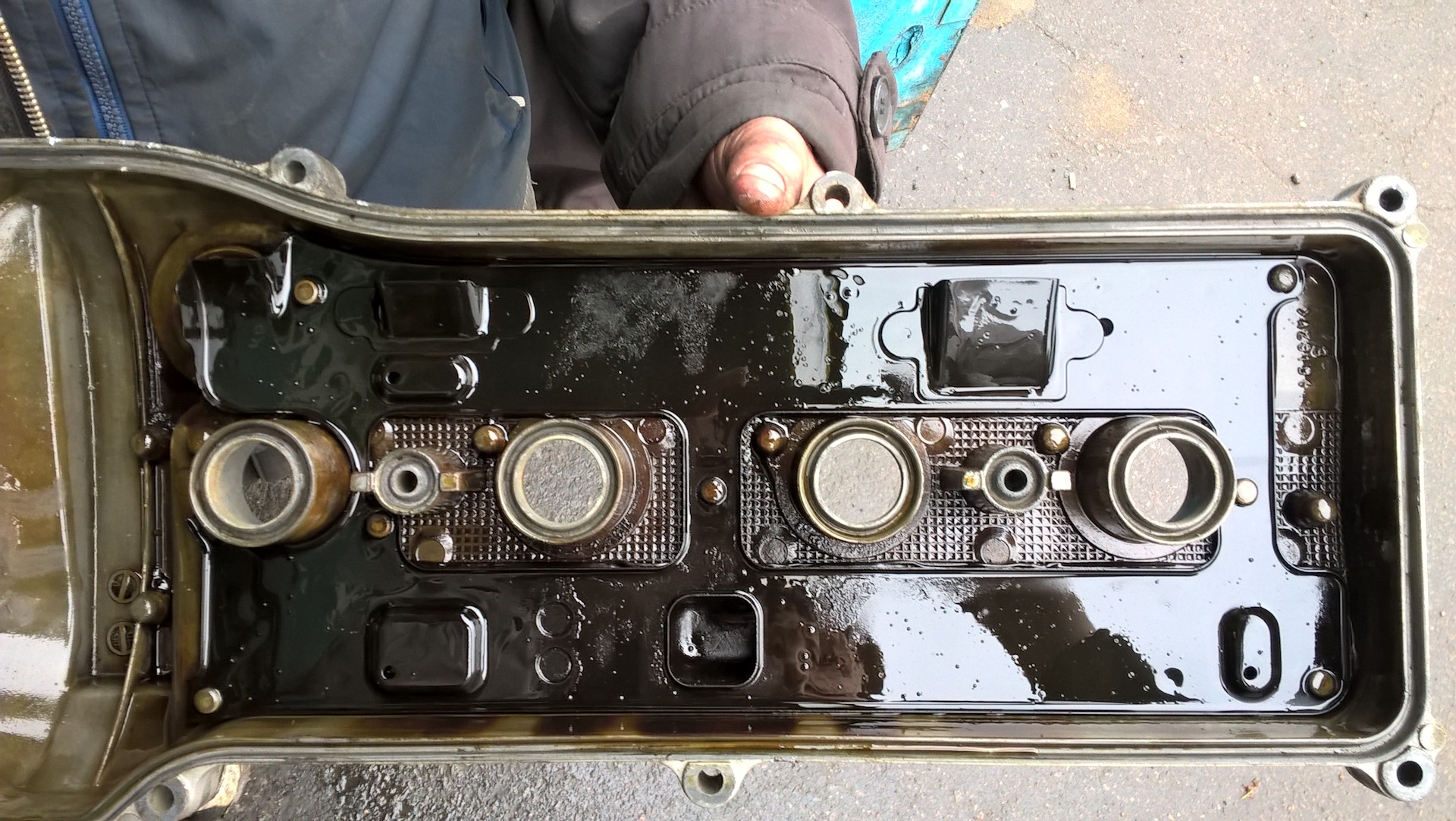

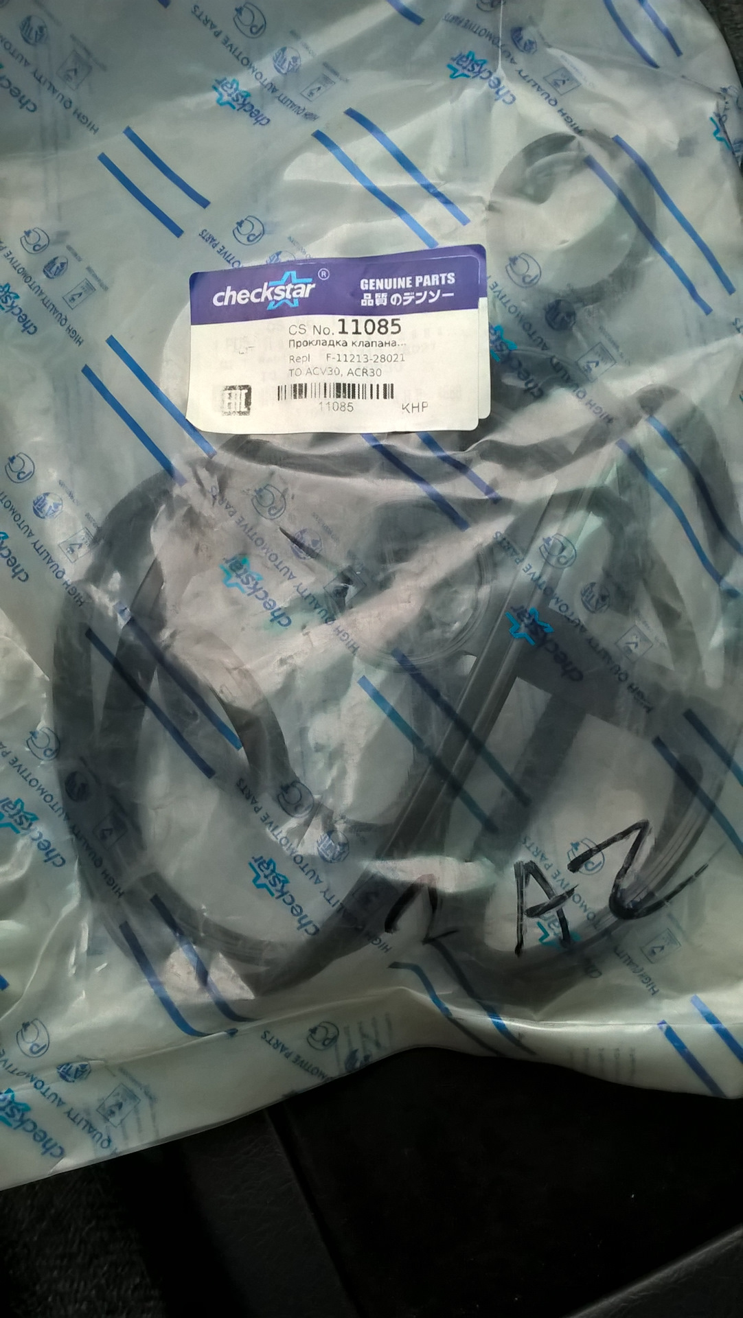

Со дня самостоятельной замены прокладки прошло всего 10 месяцев и она вновь начала сопливить
В прошлый раз при замене я не применял герметик и ставил оригинальную прокладку .
В этот раз прокладку я взял Checkstar Made in КНР ( Цена 200 р. ) знакомый говорит что она хорошего качества, и ее мы посадим на герметик .

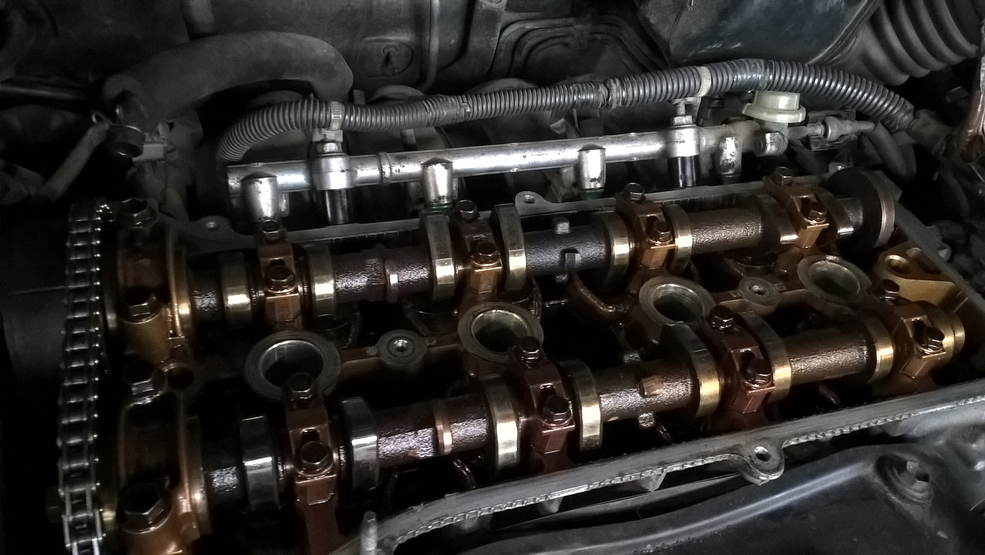

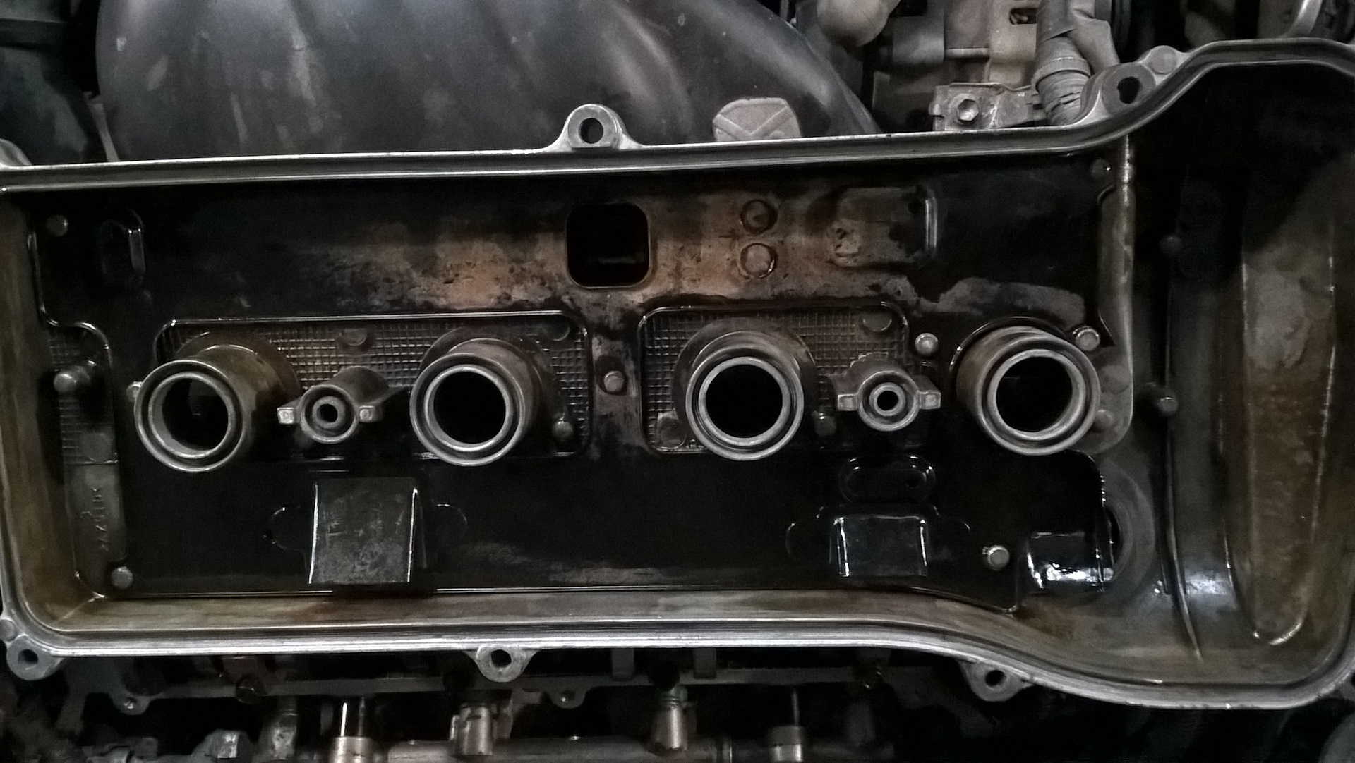

Далее все отсоединяем, снимаем крышку, чистим, ставим прокладку и все в обратном порядке .

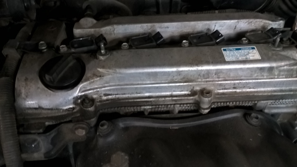

Карбклинера было мало, поэтому фанатично крышку не чистили .

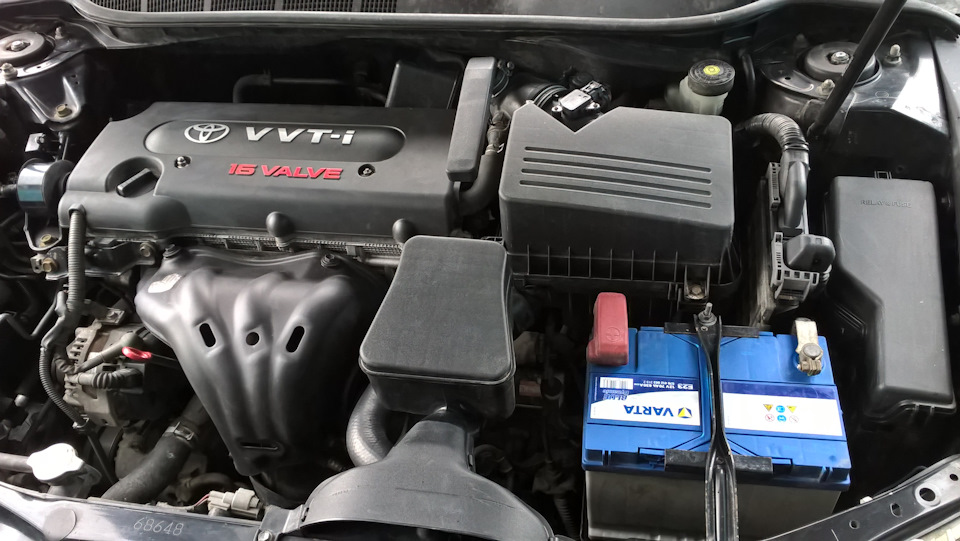

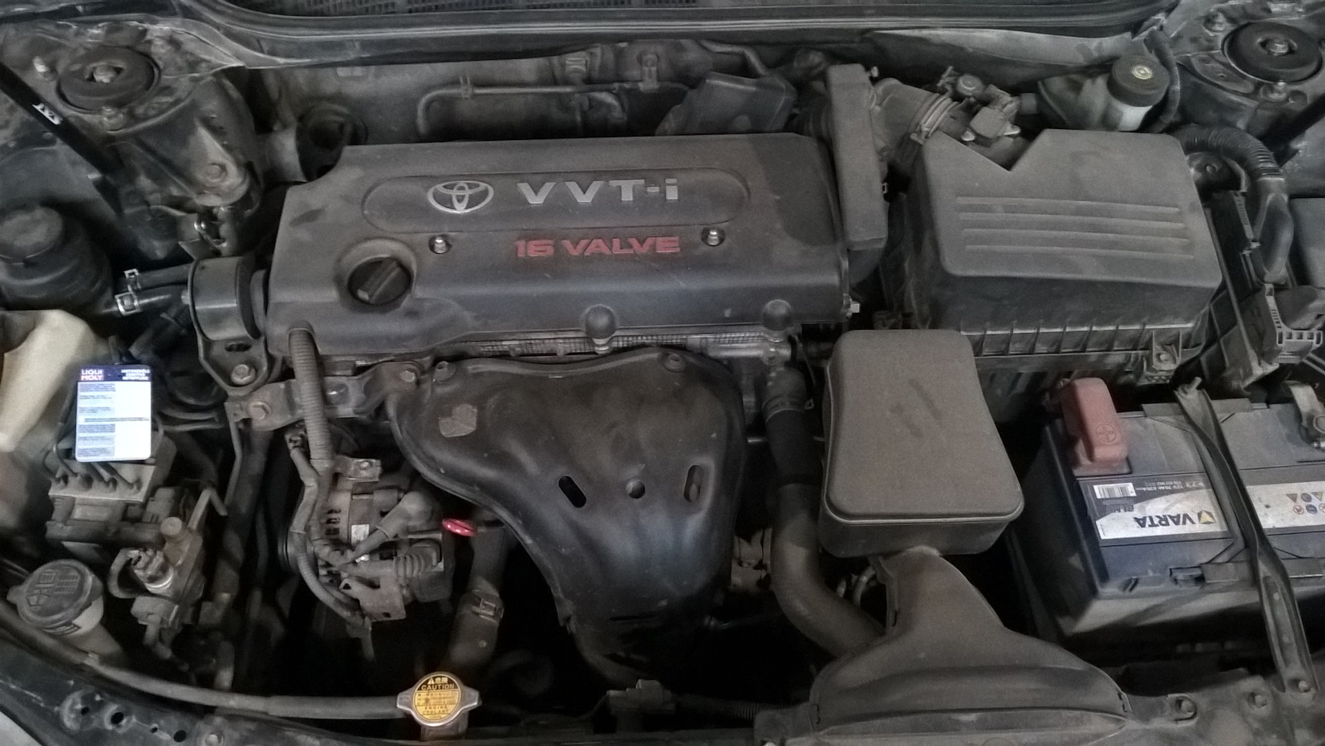

Двигатель был такой .

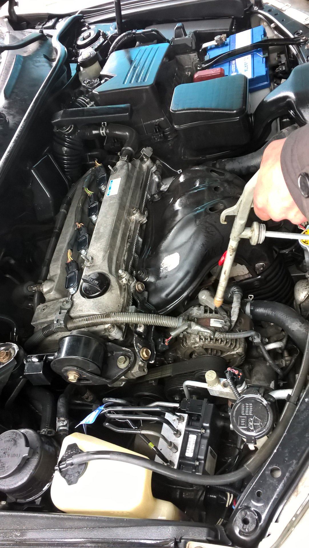

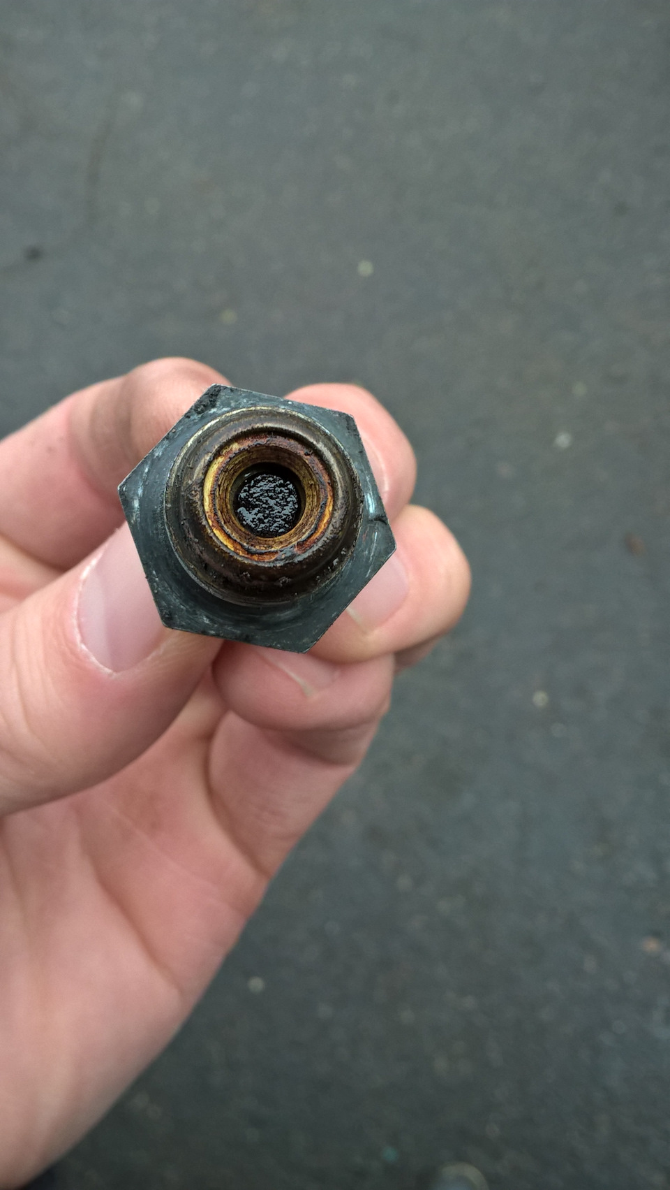

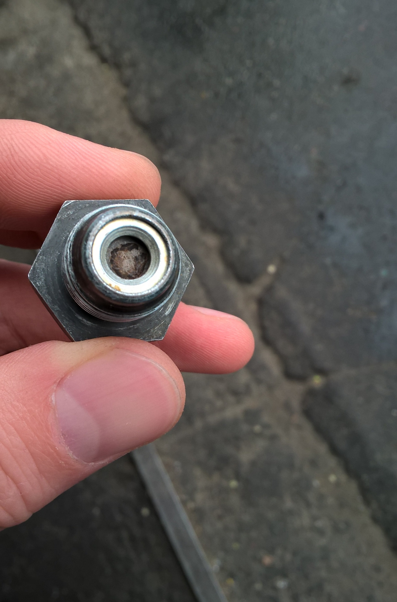

так же почистил клапан картерных газов .

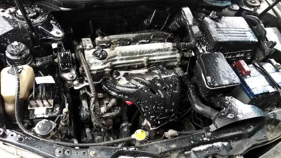

Потом занялись мойкой двигателя .
Увидел я как то в ютубе вот этот ролик,
В супермаркете нашел это чудо средство по 450 р что не дешево,
Спустя какое то время на него была акция и я купил их по 200 р за 750 мл.

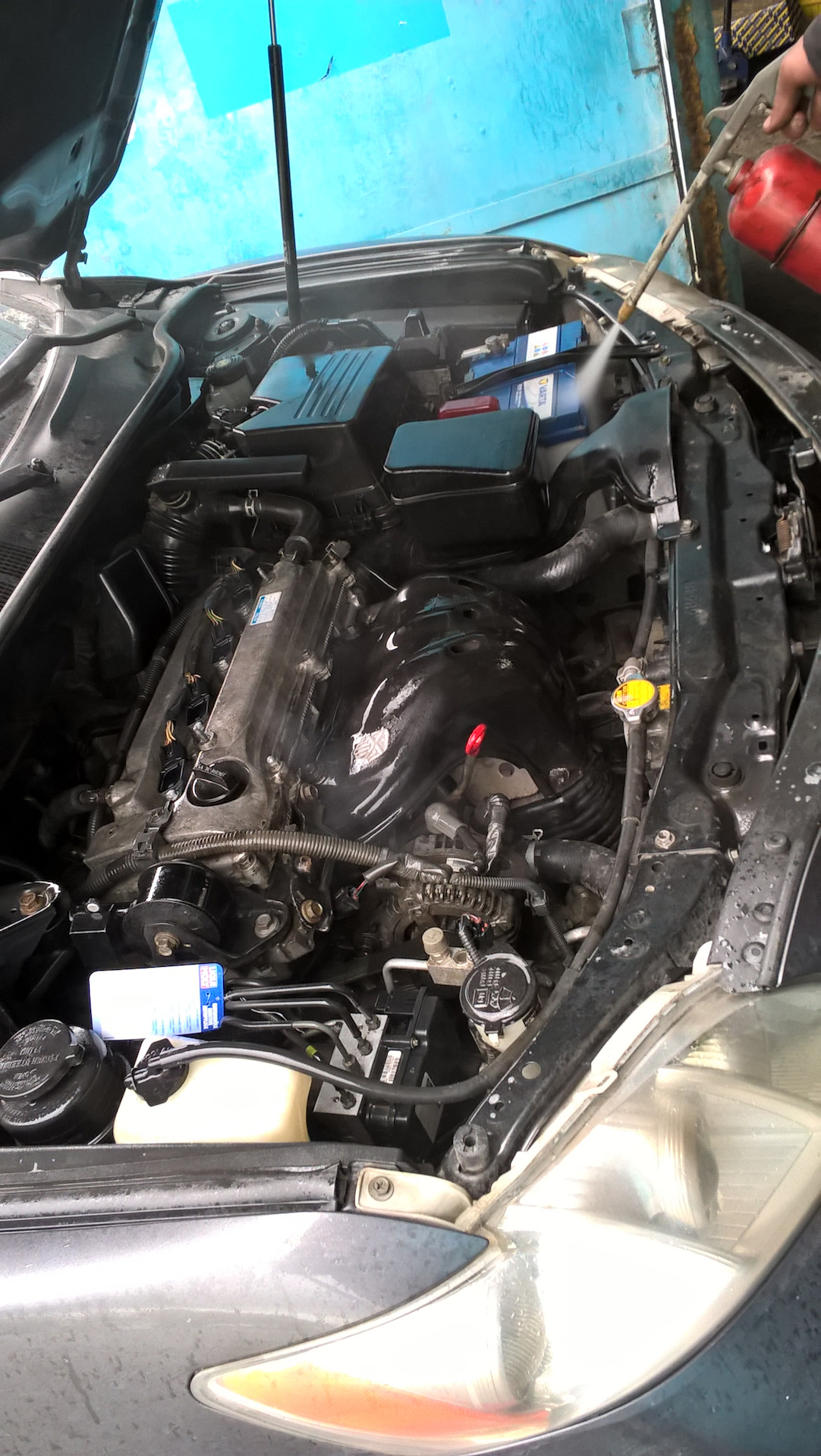

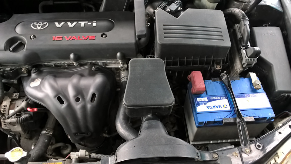

Опрыскали ими все под капотом .
Подождали 10 минут, потом все смыли водой .
и все хорошенько продули …

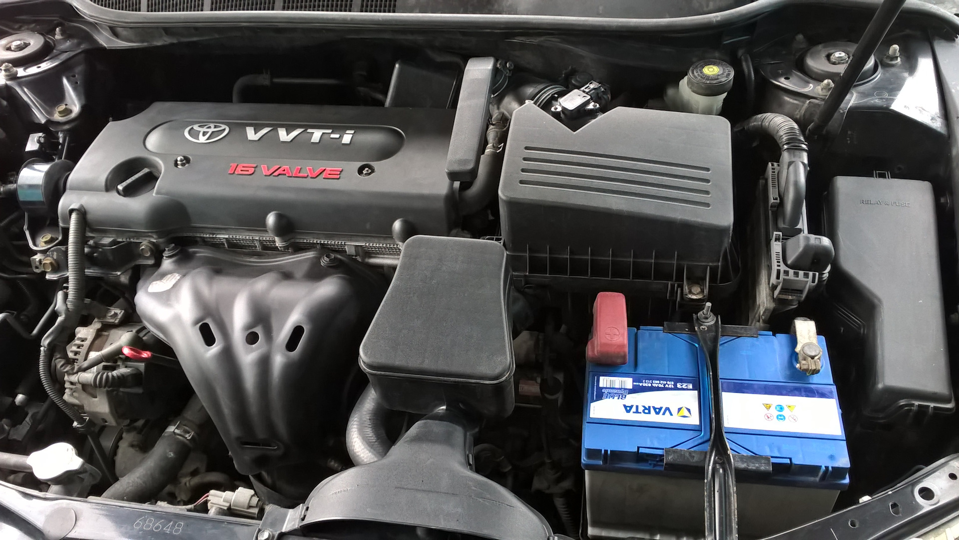

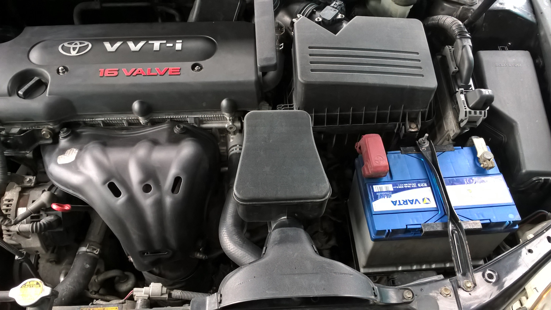

итог …
После завел машину, дал поработать минут 10, до дома ехать минут 20, и того 30 минут думаю вполне хватит что бы все там окончательно подсохло .
В заключении . средство работает, хватит на моек 10 минимум .
Надеюсь завтра утром заведусь .

Chekstar маде ин Чайн?! Корейские качественные не было?! ))
да эта как минимум не хуже . если ее в оригинальную упаковку ТОЙОТА положить то вообще мало кто отличит от оригинала .
В оригинальной упаковке лежит прокладка японской фирмы Kibi — поставщик Тойоты на конвейер.
да у меня она стояла до этой замены и при снятии сохранилась в отличном состоянии, на вид с китайской разницы особо не видно . в след раз ее и поставлю .

10 месяцев для прокладки очень мало.
очень мало да . надо было стыки смазывать, от туда и течет . сама прокладка в отличном состоянии .
Стыки, где крышка цепи сбоку?
ближе к цепи да . 10 месяцев назад когда ставил прокладку не промазал . а надо было .
Мне тоже не промазали там, когда меняли, хотя я обращал внимание мастера на это. Посмотрим насколько хватит. пока не потеет.
Вчера мыл на мойке, все ок. Закрыл эбу и блок предохранителей и заткнул воздухозаборник.
Тоже хочу помыть, но так сыкотно ппц =)))
Ты ничего не закрывал пакетами ? Предохранители ? Сигналка если есть доп… установка ?
Я все хочу так сделать, но боюсь, мне умный ремонтник сказал, все как есть под капотом, пусть так и будет, так и надо ) а чиниться потом если хочешь, то мой ))) я как то задумался
