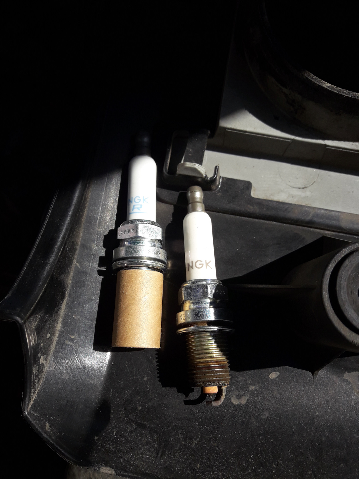

Ребят, подскажите куда копать?
Что-то ничего толкового не нагуглилось.
1 неисправность:
000370 — Датчик температуры альтернативной топливной системы
P0172 — 000 — короткое замыкание на плюс
Стоп-кадр:
Статус неисправности: 01100000
Приоритет неисправности: 0
Частота появления ошибки: 2
Индекс забывания: 255
Пробег: 108990 km
Отсчет времени: 0
Дата: 2013.14.12
Время: 18:49:02
Стоп-кадр:
Об/мин: 746 /min
Нагрузка: 21.2 %
Скорость: 0.0 km/h
Температура: 98.0°C
Температура: 42.0°C
Абс.давл-е: 990.0 mbar
Напряжение: 13.589 V

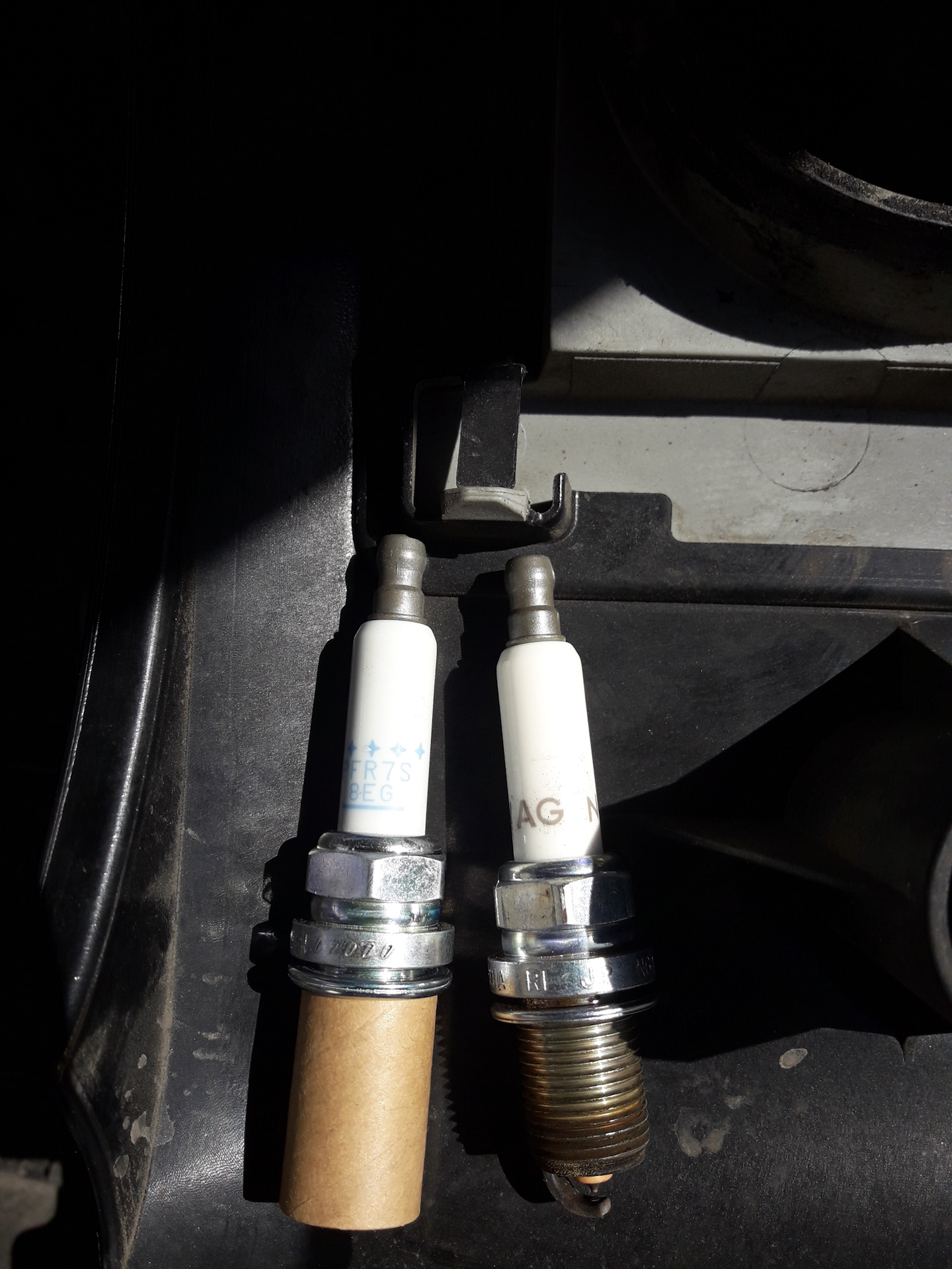

Чек не зажигается, но машина дико богатит.
Поменял сегодня свечи, пробег на старых свечах тыщи 4.
Свечи в обоих случая NGK, вот интересно, подделка где-то? :)
Заодно адаптировал ДСГ сегодня, после прошивки st2 и коробки — пиналась она и вообще вела себя странно.
После адаптации — как подменили. Даже не чувствую переключения. Посмотрим, насколько хватит и как будет себя вести дальше. Заказал масло оригинальное, поменяю на неделе заодно, а то уже больше 30 тыс пробег на мешанине из мотуля и оригинала.
