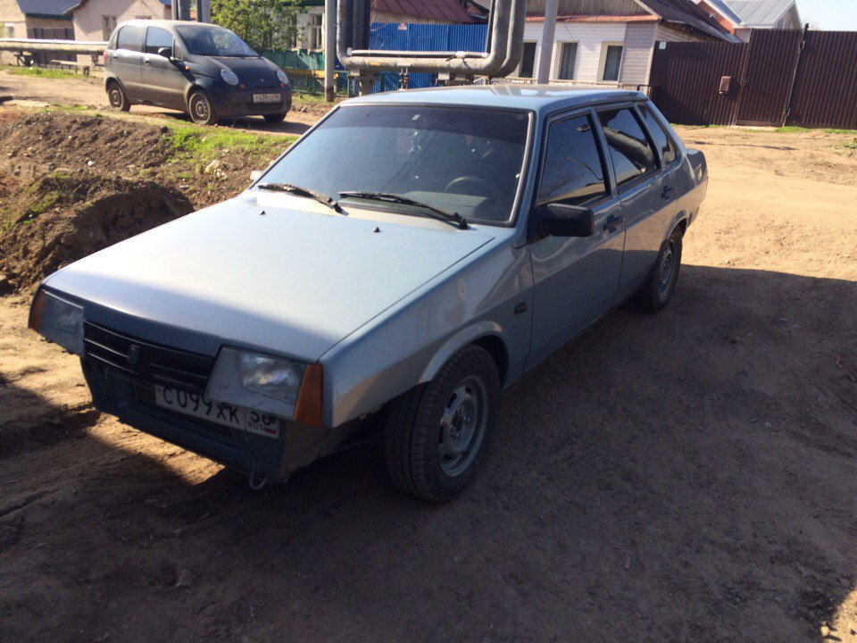

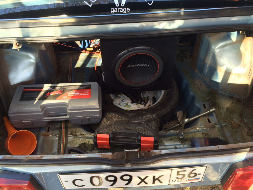

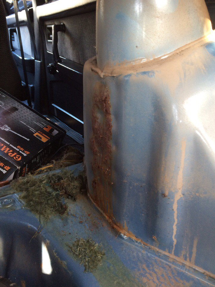

Всем привет! Сегодня 30.04.2017, начал разбирать салон, снял задние сиденья, разобрал весь багажник, когда начал снимать родную шумку она была вся мокрая, выкинул ее, что место нее положить подскажите?)

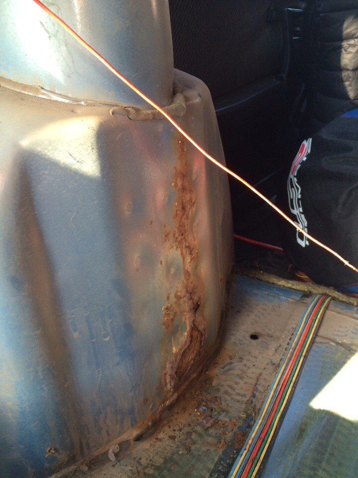

Когда увидел стаканы расстроился, они гниют, скорее всего буду переваривать, будем разбирать дальше салон и посмотрим какие сюрпризы будут дальше. Во вторник если получится поеду кузовщику, чтобы подсчитал сколько будет стоить сделать кузов. Так же снял бампера, чтобы удобнее было промазывать мастикой, заодно натяну их, на задним бампере на крепление сломал шпильку теперь придется, высверливать и новую ставить, поездил без номеров многие оборачивались смотрели на 99 без номеров, на мойки интересовались думали, что их вообще нету))))

Как поваришь авто-вскрой грунтом и все, не обрабатывай. Вибра служит как обработка, обработать придётся только снизу(снаружи) днище.
Стаканы варить срочно. Днище посмотри хорошо. Скорее всего ему уже тоже приходит … ☝🏼Если шумка была мокрая, то это 100%. Между виброй :Шумоф или СТП выбирай. Пол на усмотрение(2-4 мм), а арки 4мм. Сверху на вертикальные части кузова клей Акцент от СТП, он более менее воду не впитывает сильно. Пол у меня Битопластом в 10мм заклеен поверх вибры.
Я на пол и арки стелил шумофф м4, кикс 4мм, а поверх него стп БиПласт 10. Потолок шумофф м2+сплен, багажник крышку и крылья шумофф м2+сплен
Вот так же хочу. Тепло в машине зимой без родной шумке?
Да, тепло, колес не слышно
Да, тепло, колёс не слышно))))
