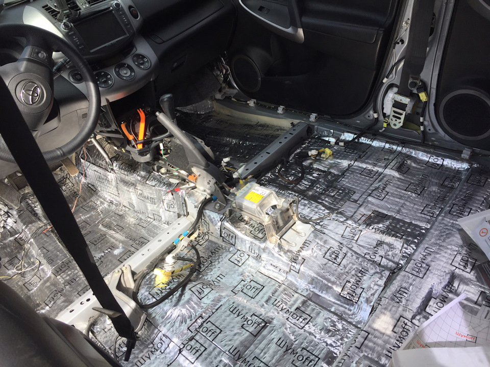

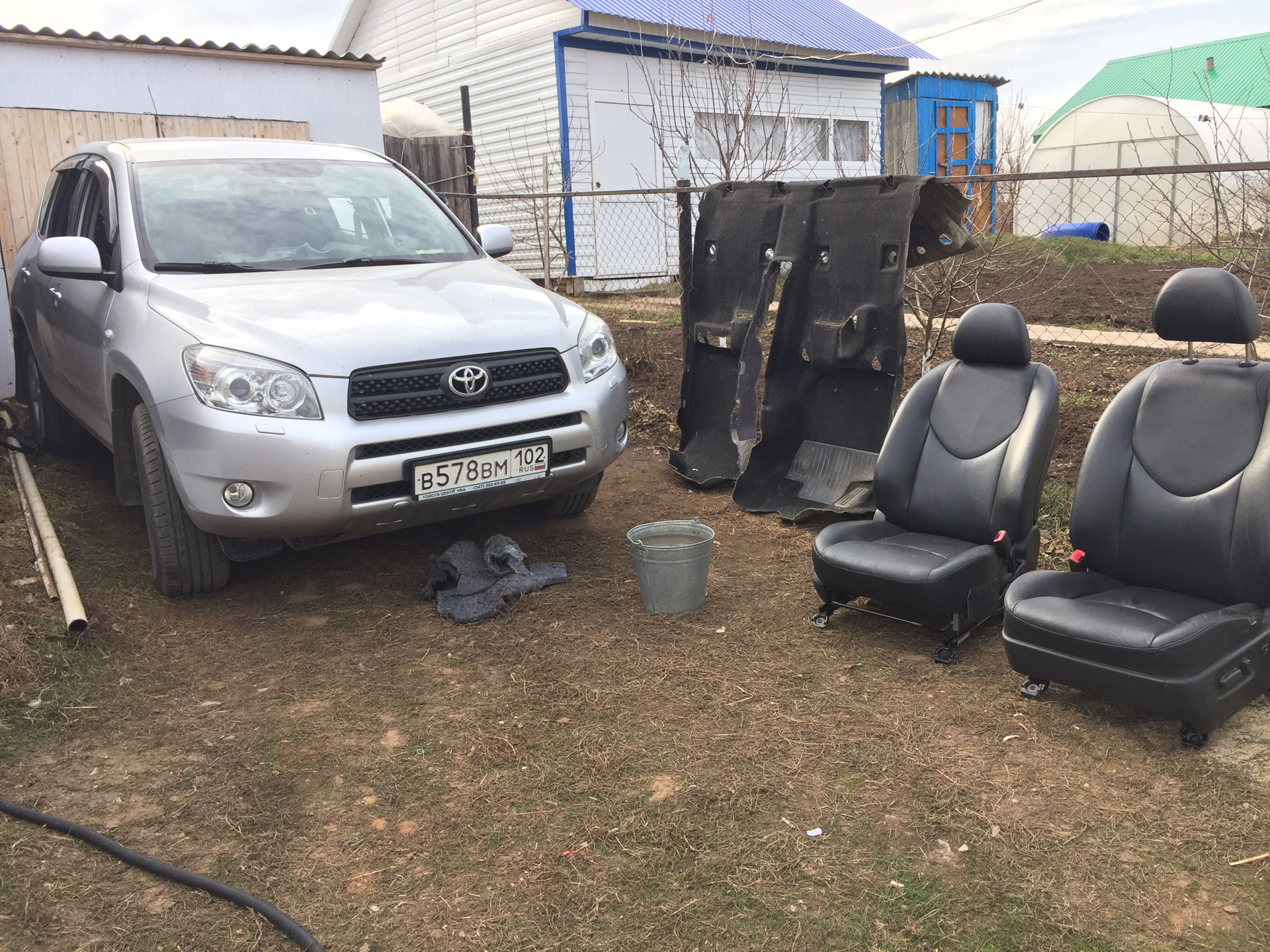

При покупке авто в нем было ооочень шумно. Как от резины, так и от подшипника электромуфты. Заменил подшипник. Ну вот шумно в тачке, шумно, а хочется то спокойствия и тишины))
Ладно, это все лирика.

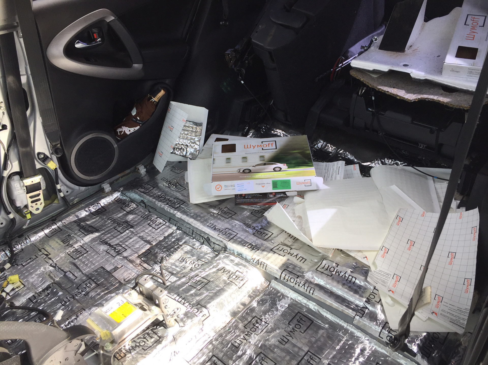

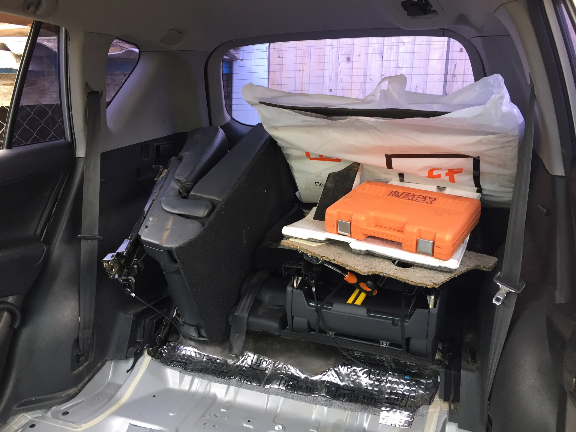

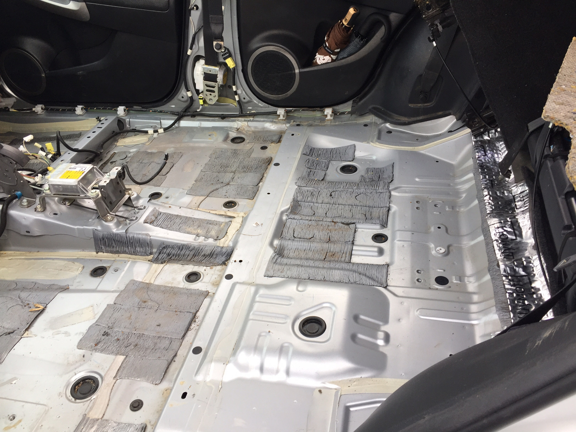

Материал:
— виброизоляция шумофф м4 40 листов
— Герметрон 7 на заднюю часть авто 3 листа
— шумофф комфорт 3 на переднюю часть 2 листа (он вроде как не впитывает влагу)

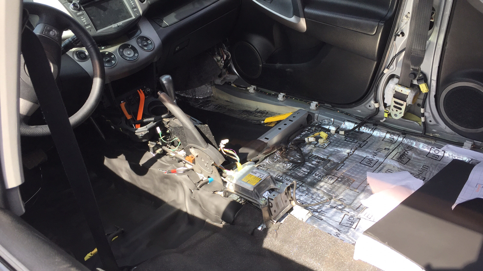

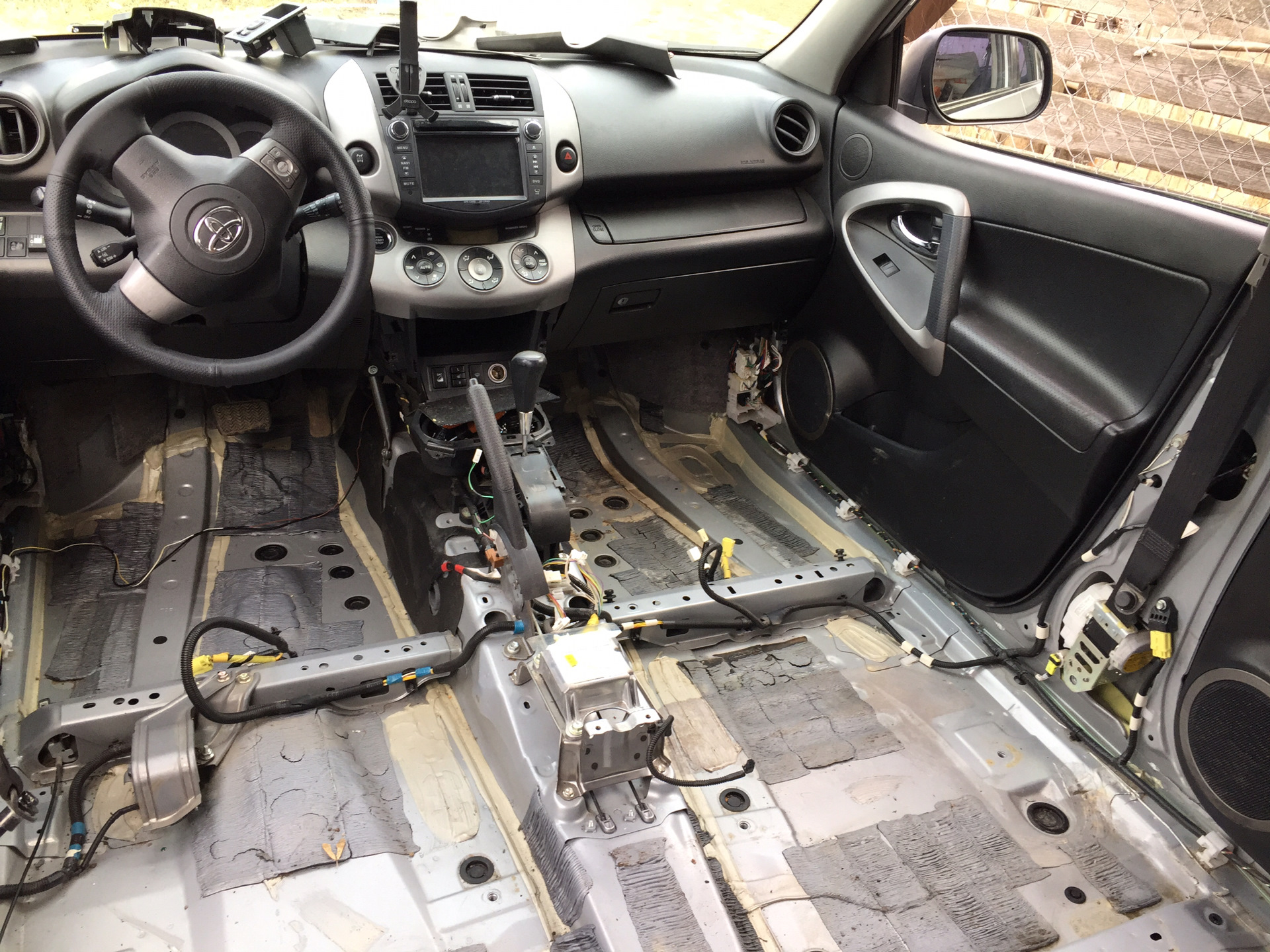

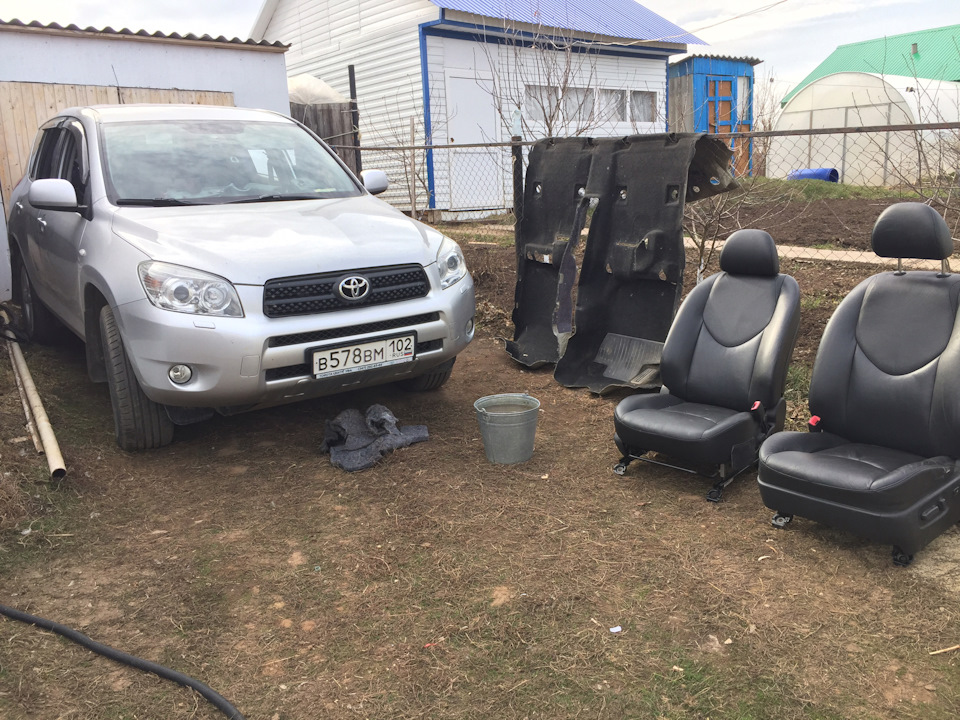

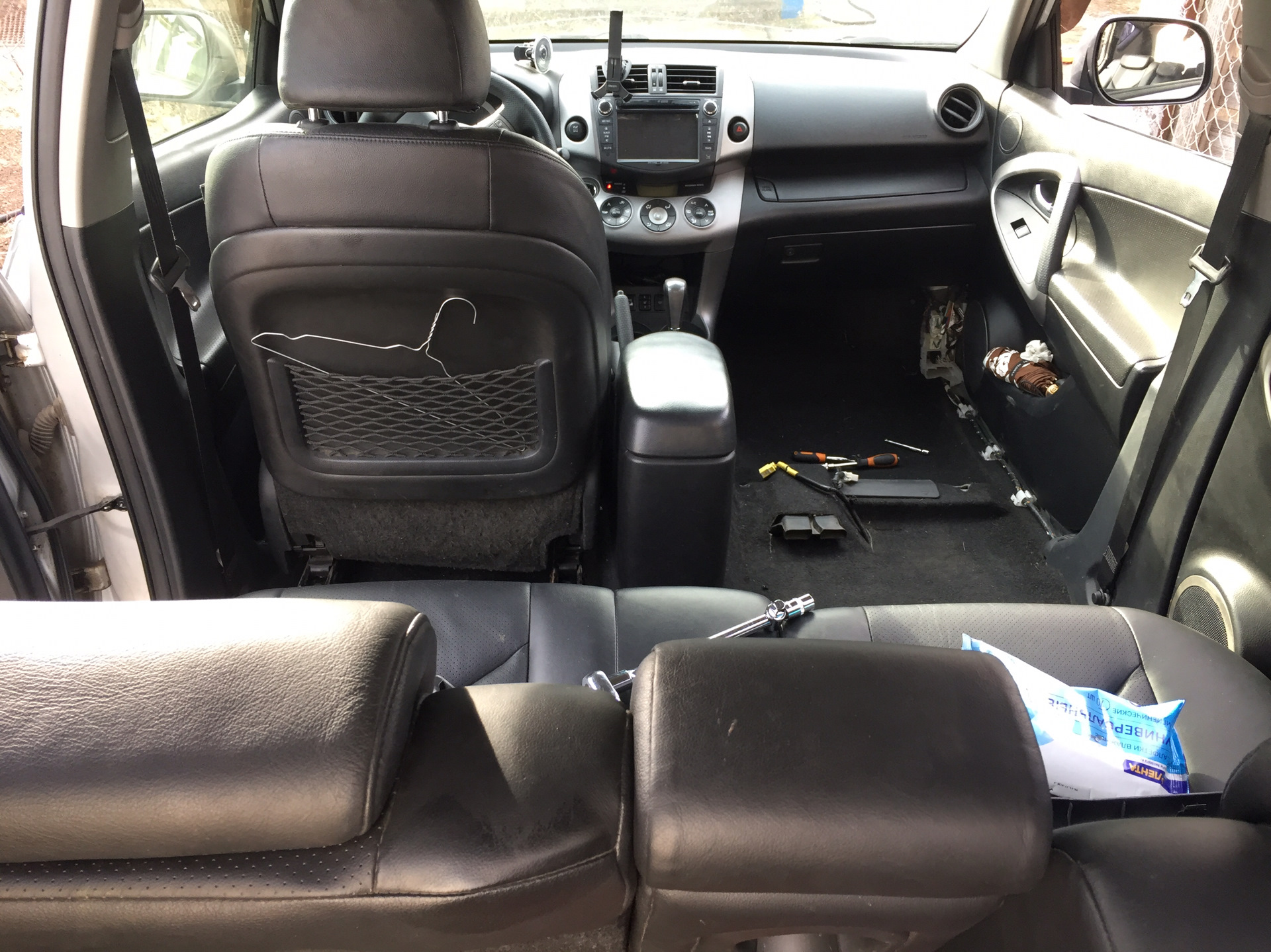

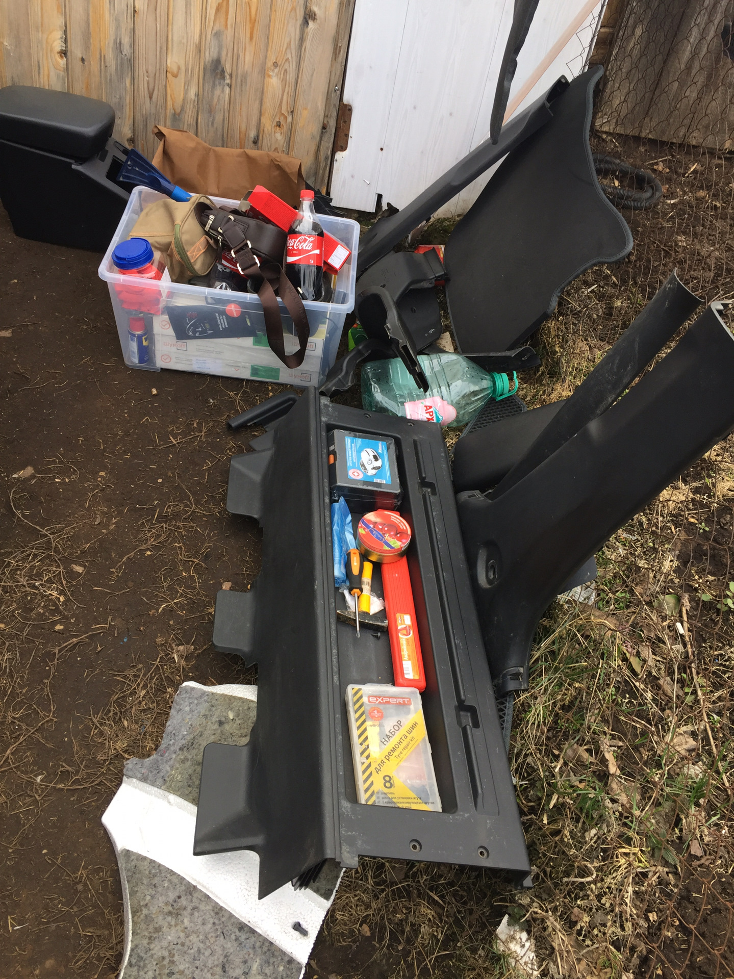

Приехал к брату в деревню, разобрал салон
Дальше как в тумане))все проклеил и…
Салон разбирается легко, особых заморочек небыло. По времени ушло около 5 часов.

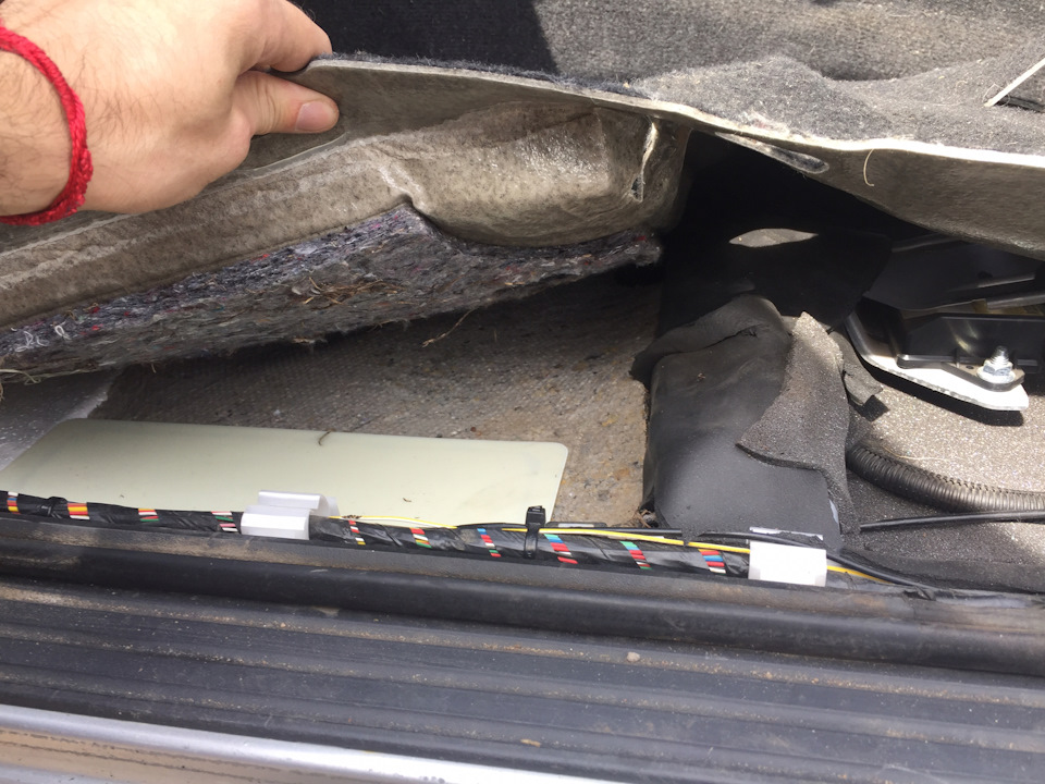

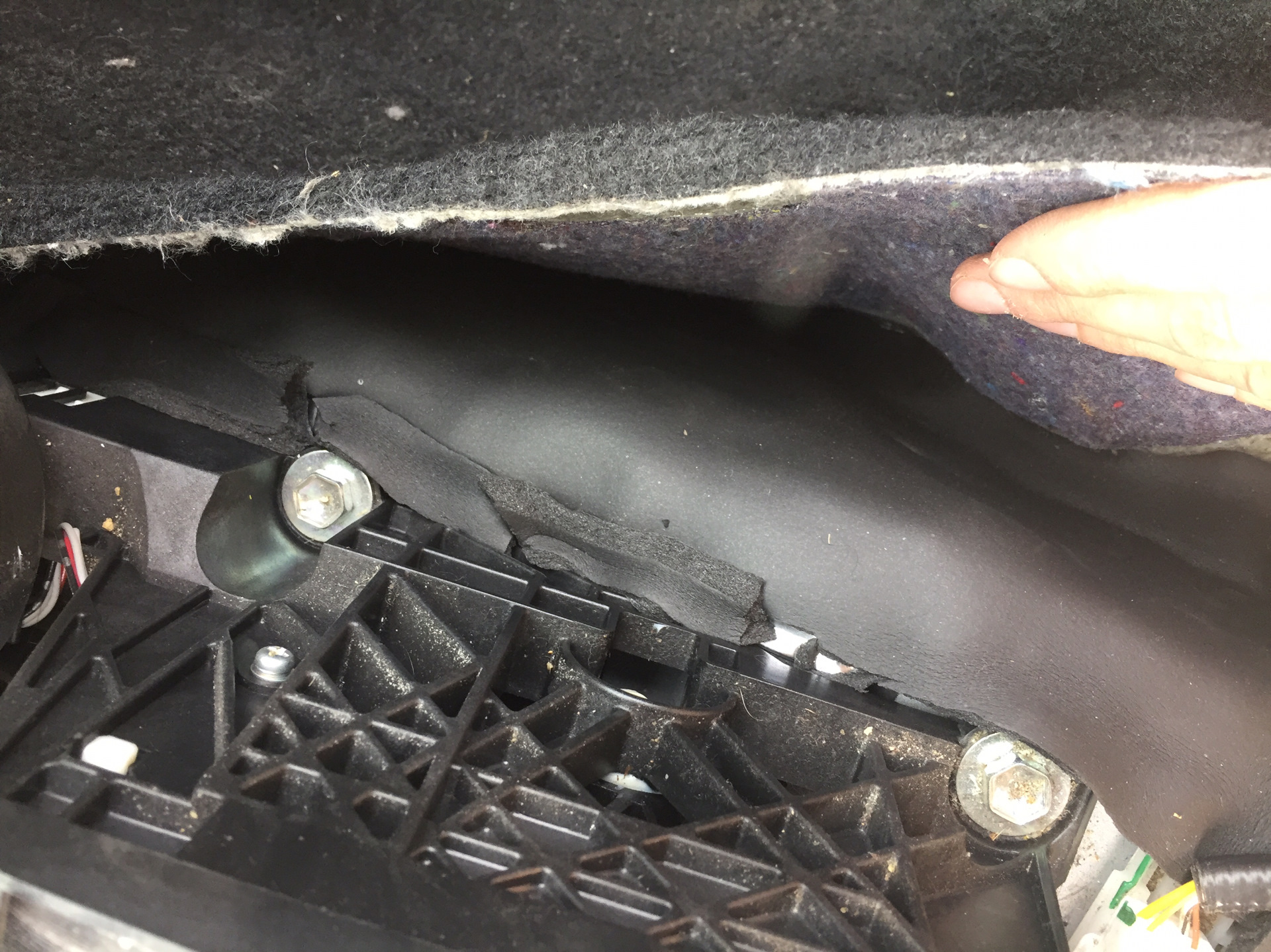

Как итог я нихрена не заметил разницы, разве что в городе более менее тише стало, на скорости свыше 80 сарай наполняется децибелами))
Позже зашумлю двери с крышей, посмотрим будет ли результат. Вроде бы и материал хороший выбрал. Интересно что заметили другие рафоводы после шумки?
