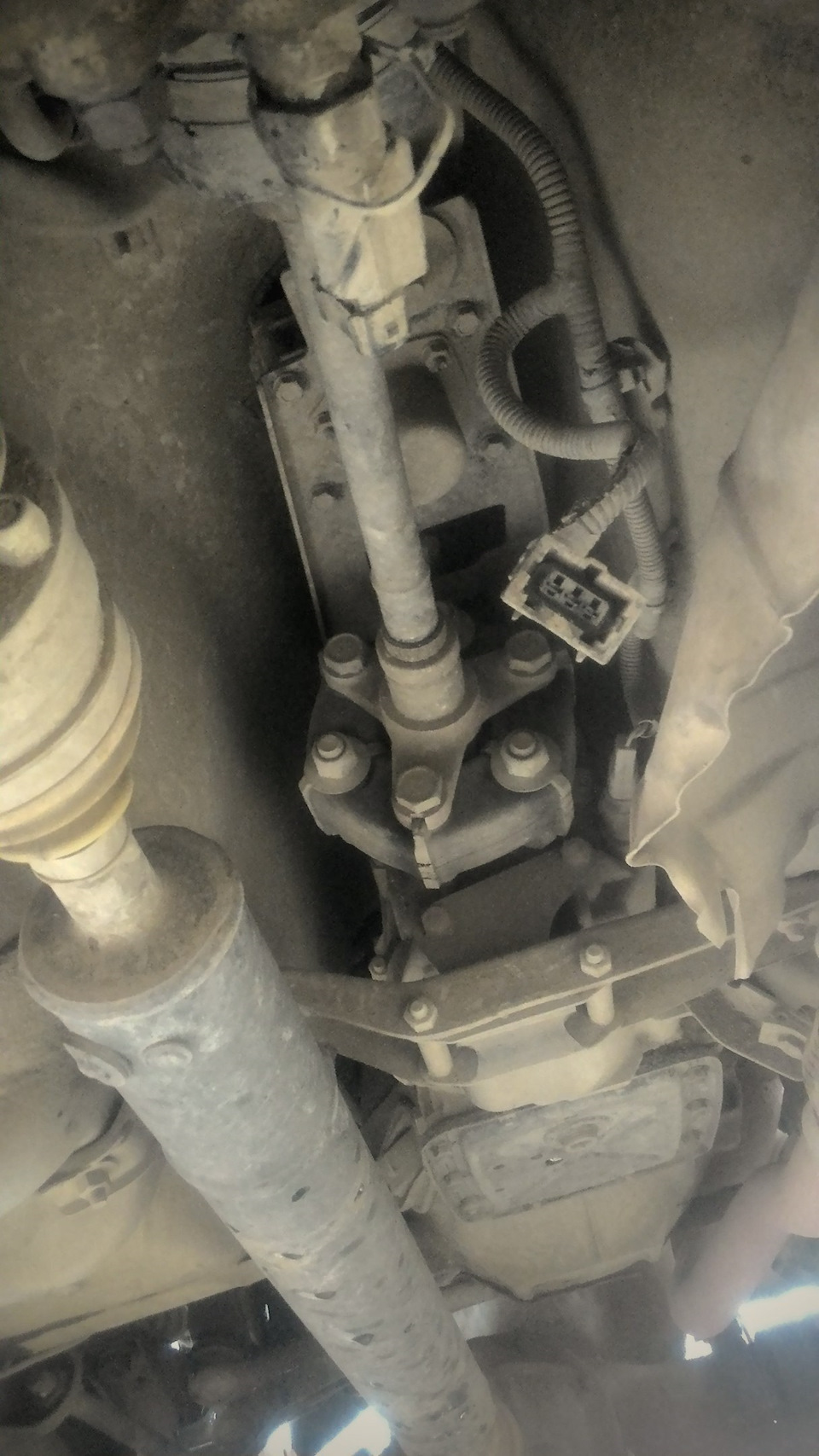

С последнего выезда, двиг порой начал дергаться, троить/пропускать/почти глохнуть. Когда в 400 км от дома тачка начинает тупить, это не радостно. Как то прогазовался, прогрелся, добрался. 2-3 дня по городу (то же был тупизм пару раз), и снова в леса. Объехал пробку по лужам и снова этот писец пришел))). Не едет и все. Гуглил минут 30. Передергал провода все высоковольтные )), нет и все. Кое как начитал про датчик скорости на РК, все сошлось. Кто то с драйва написал и даже выложил видео в БЖ. Спасибо чел!, — повторю твой подвиг))). Как раз дозвонился до Славы РТЦ Нива, все подтвердилось. Обочина/пенка/изолента, и я качу куда хочу. Нива, спасибо за простоту.

Тупит из-за датчика скорости на раздатке? оО
Ага!, видос запилю на днях.
www.drive2.ru/l/10051050/
Вот тот самый герой, что выложил привильное видео под дурацким названием. Спасибо типа! )

Отключил очередной датчик путем его обесточивания )
Лампочка блокировки диффа бывает горит при поезде луж, но чтоб не ехало не замечал. А что сделал то, загерметил-изолентил датчик? Есть фото как, или ссыль на то как сделал мужик?
