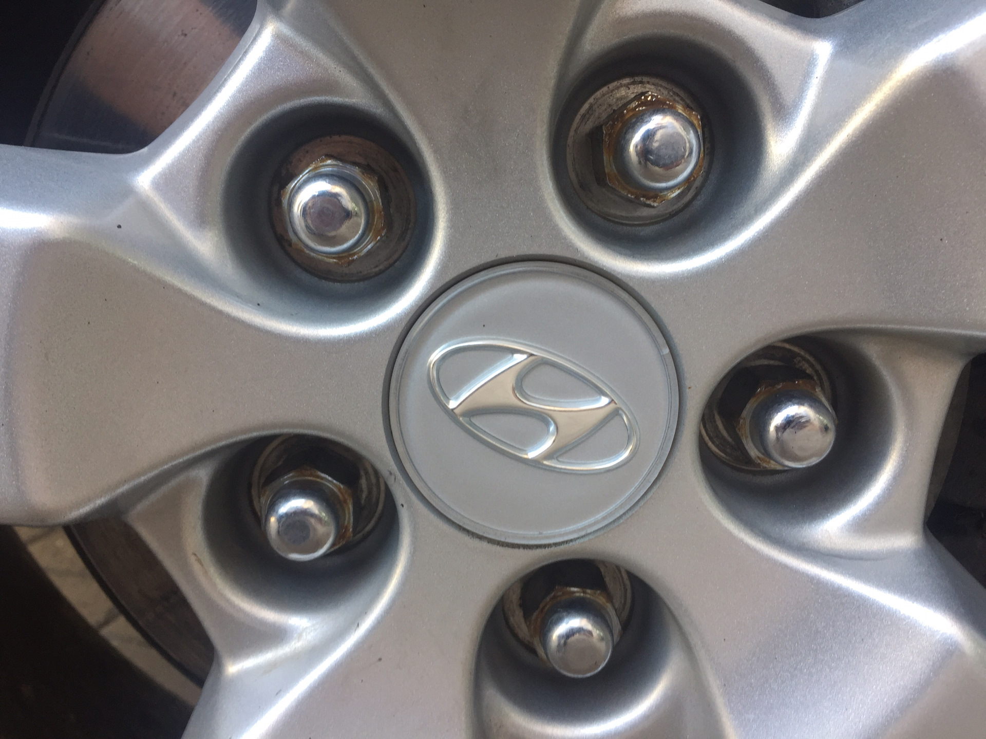

Всем кто ставит диски с Аутлендера посвящается)

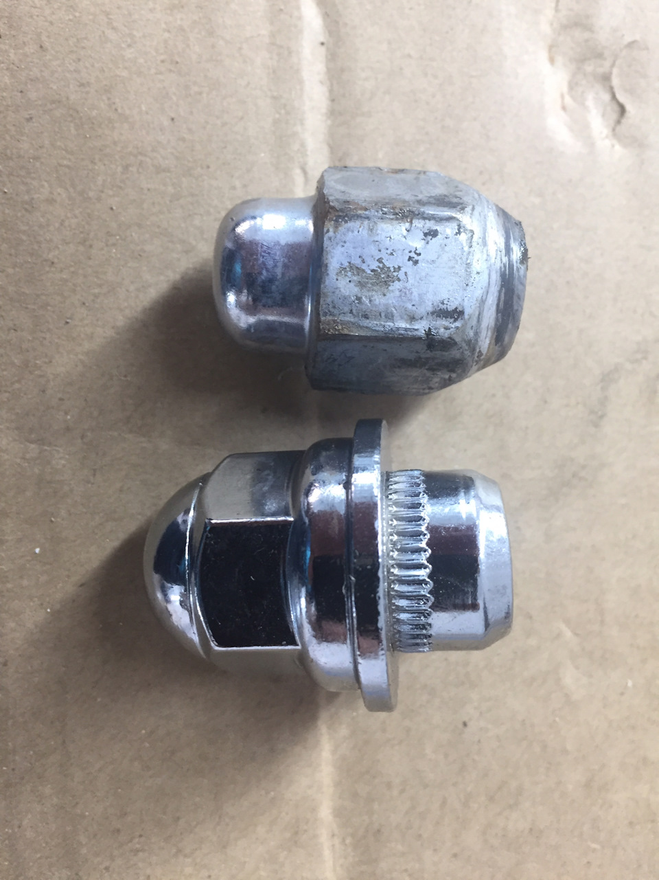

Родные диски прикручиваются гайками с конусом, диски с Аута гайками с шайбой.
Конечно родные гайки подойдут и даже можно затянуть и ездить, но может открутиться.

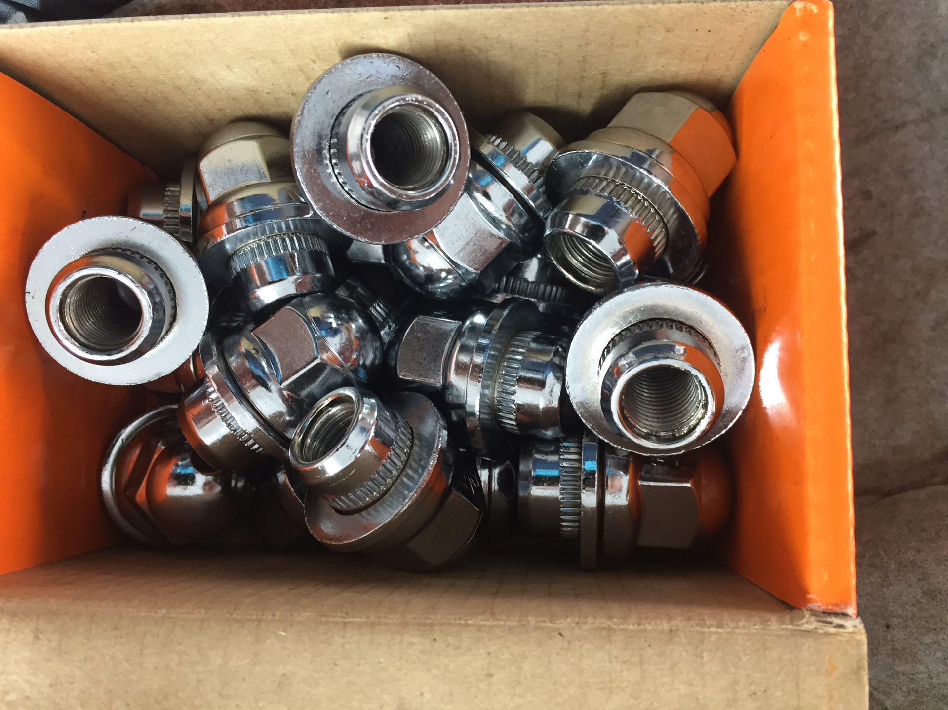

Родные стоят рублей по 140, Masuma по 100.

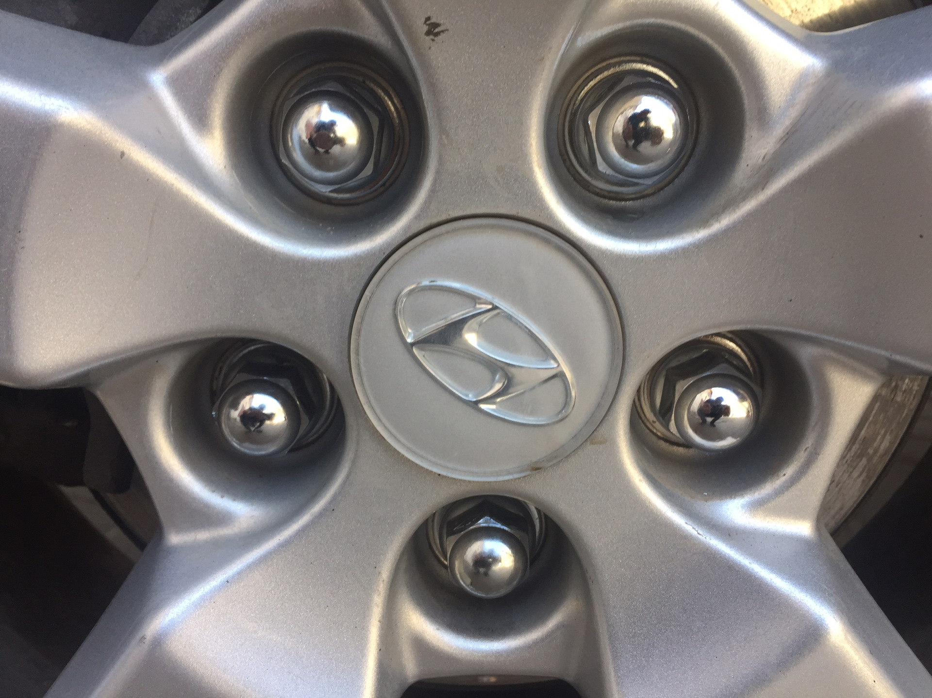

Купил 20 штук, заменил, теперь не переживаю по этому поводу.
