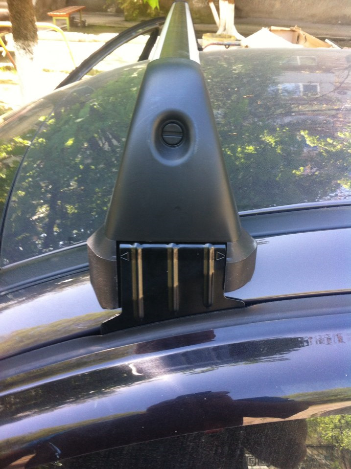

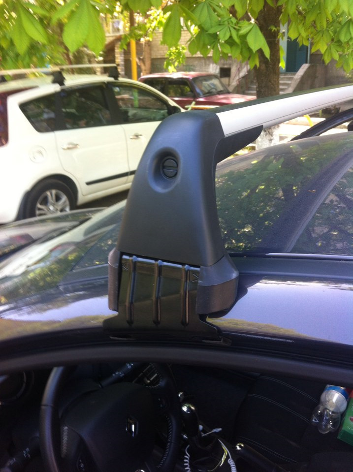

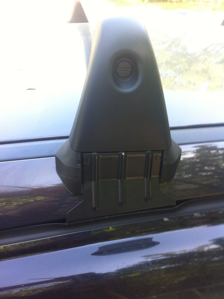

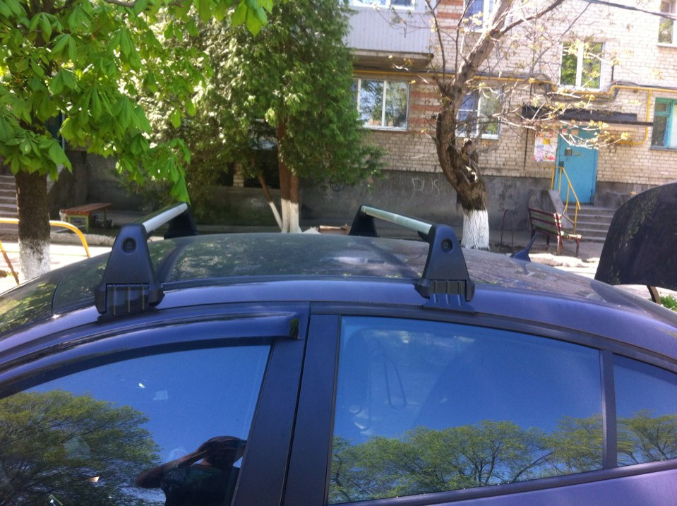

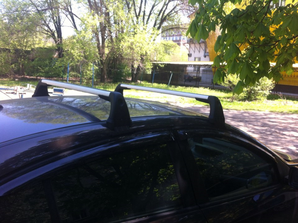

А багажные дуги N1 я купил кота в мешке, а оказался Слон — в объявлении написано что они с мегана Три ( мужик купил машину с этими дугами в придачу, ни разу их не ставил и продав машину решил и их сбагрить)
Но я не расстроился нашел парочку оптимальных на авито сто процентных — с одним да же договорился, продавец про них уже забыл и в назначенный день написал мне что продал их парню с работы — видать на работе всем рассказал и нашелся покупатель.
Было еще объявление Николай готов был продать за 3000р, до сих пор ищет покупателя цена упала с 5тыр до 3,5 далее до 3 тыр — но параллельно проценил их в автодоке и о Чудо одна позиция за 4516р, где и взял.
Так же заказал дополнительно личинки замков 8201275097 RENAULT Комплект личинок замков багажных дуг, будут позже.
Стоимость владения автомобилем: 145386 + 4516 = 149902р

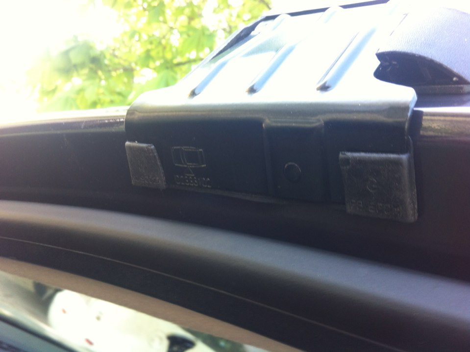

А в проёме они фиксируются на штифт получается, а не на болт?
в проеме — штифт только для центровки — чтоб правильно были расположены относительно крыши, не танцевать вокруг их влево-вправо, а фиксируются болтом в креплением под заглушкой — зятяжкой равномерной.

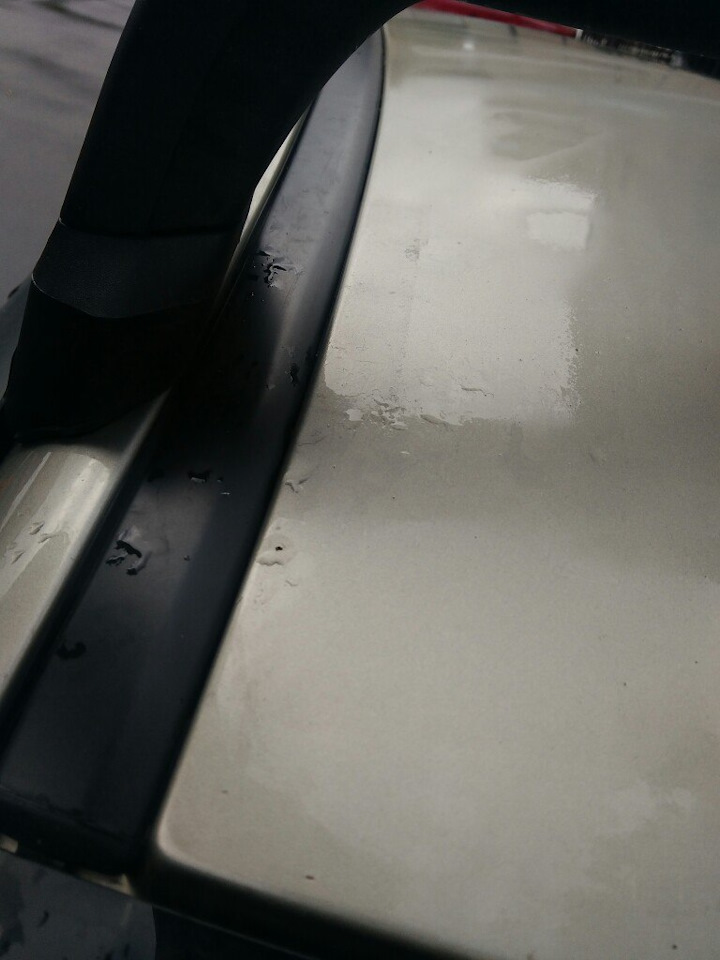

А потёртости под ними?
есть, но внутри проема дверного, не сверху, небольшие, если присматриваться.

Ну что ты поставил багажник
поставил и снял, шумит ужасно на скорости, теперь только в отпуск на море чтоб был нагружен, иначе и музыка не спасает, голова так трещит после него.

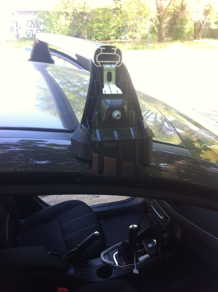

Дак он встаёт в паз чёрный?
он внутренний по креплению, что ты понимаешь под пазом? уплотнитель остаётся на металле.
Где чёрная полоска на крыше
до неё не достаёт, у края её

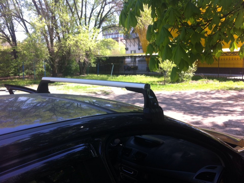

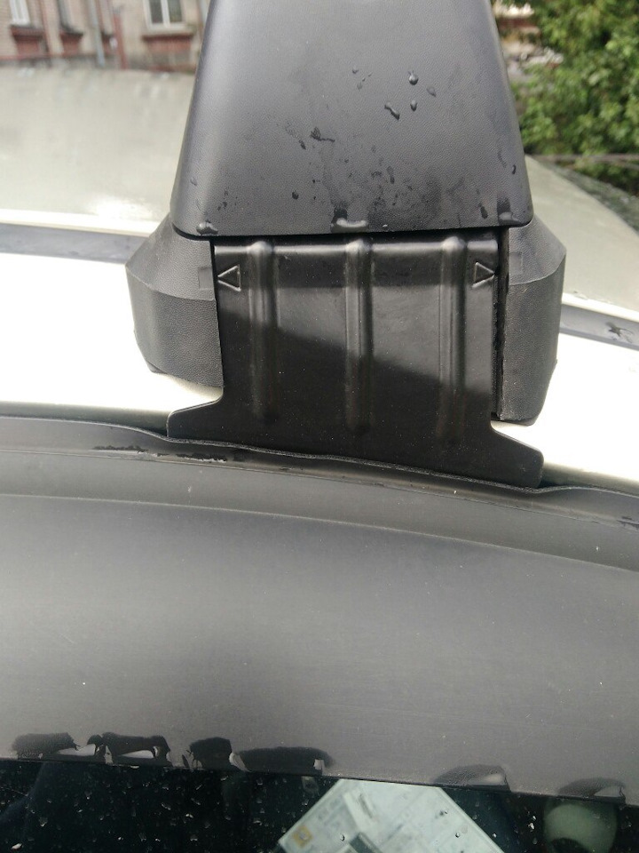

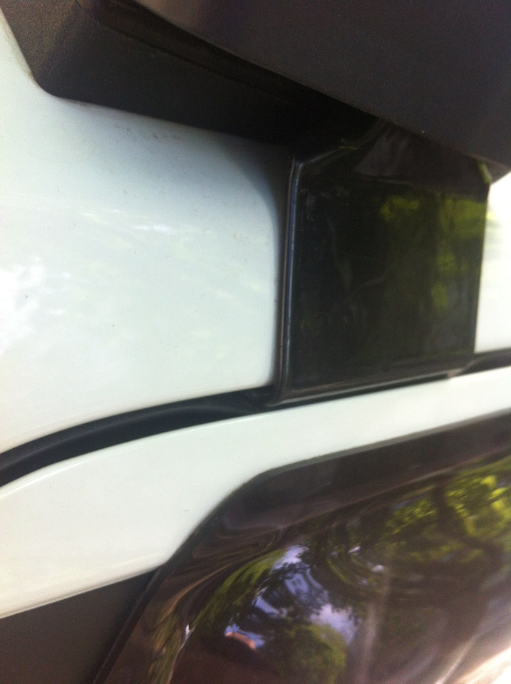

Помогите совет не встаёт как надо
почему решил что не так? вроде как я меня так же!
А он не должен на резинку вставать?
НЕТ
А то задний встал уголком на нее
я их снял до следующего лета ) уже не скажу как было )
Что самое интересное — текут только передние двери
Хотя первый год не текли — видимо резинки были эластичнее
у меня обычный зазор или не дожал, перекрутить уплотнить

Хорошие дуги, но по своему опыту сразу предупрежу.
1- При сильном дожде или очень продолжительном — вода в салоне гарантирована — не много но течет.
2- Крепление (резинка) трет лак крыши — остаются следы — наверно полироль все устраняет.

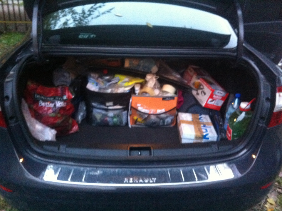

ну летом есть потребность в парк ездим детскую коляску в багажник закидывать нет желания, так как он битком набит всякой ерундой, а так кинул на крышу привязал отвязал, а зимой сниму )

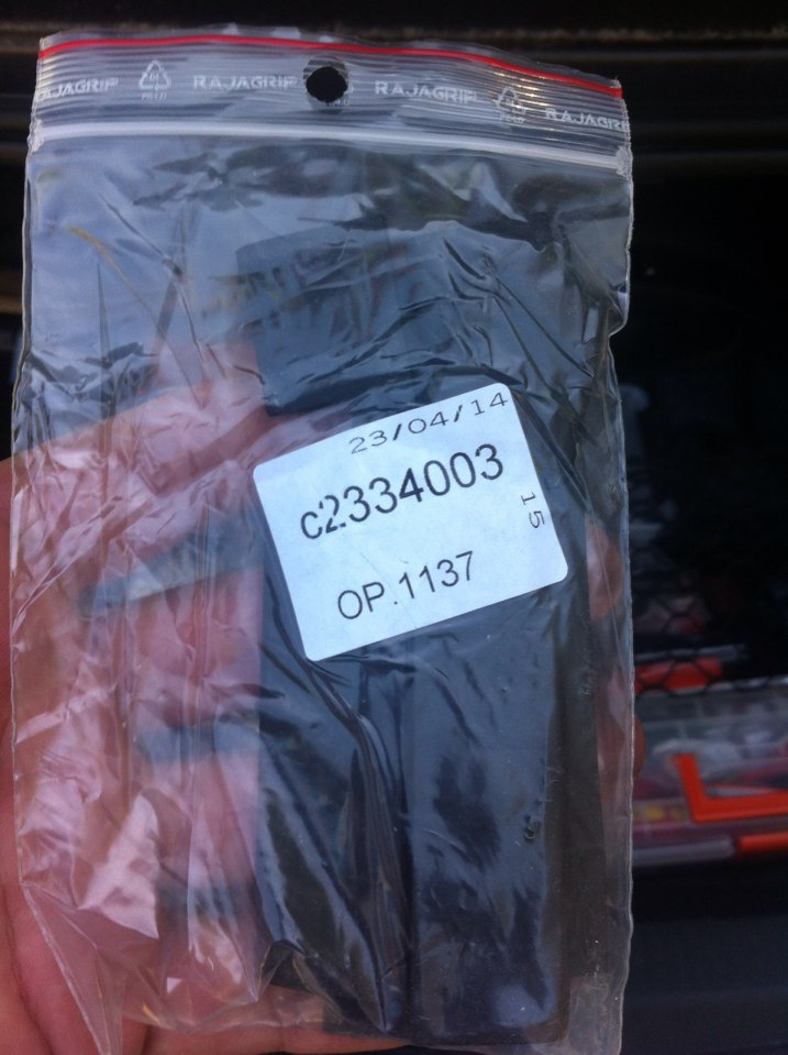

Да так и есть! На моей коробке написано витрина ) уценка, на пакетике 14г вот и пролежали где то три года — меня ждали )
