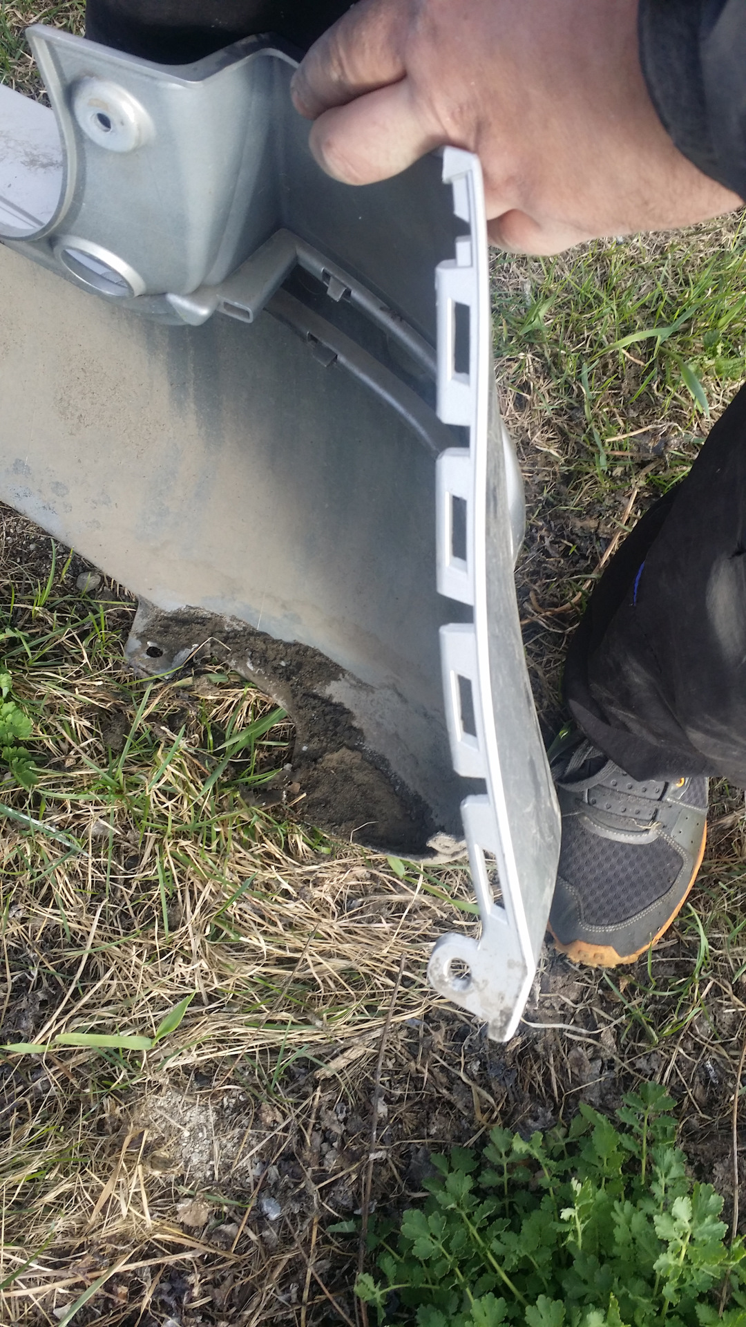

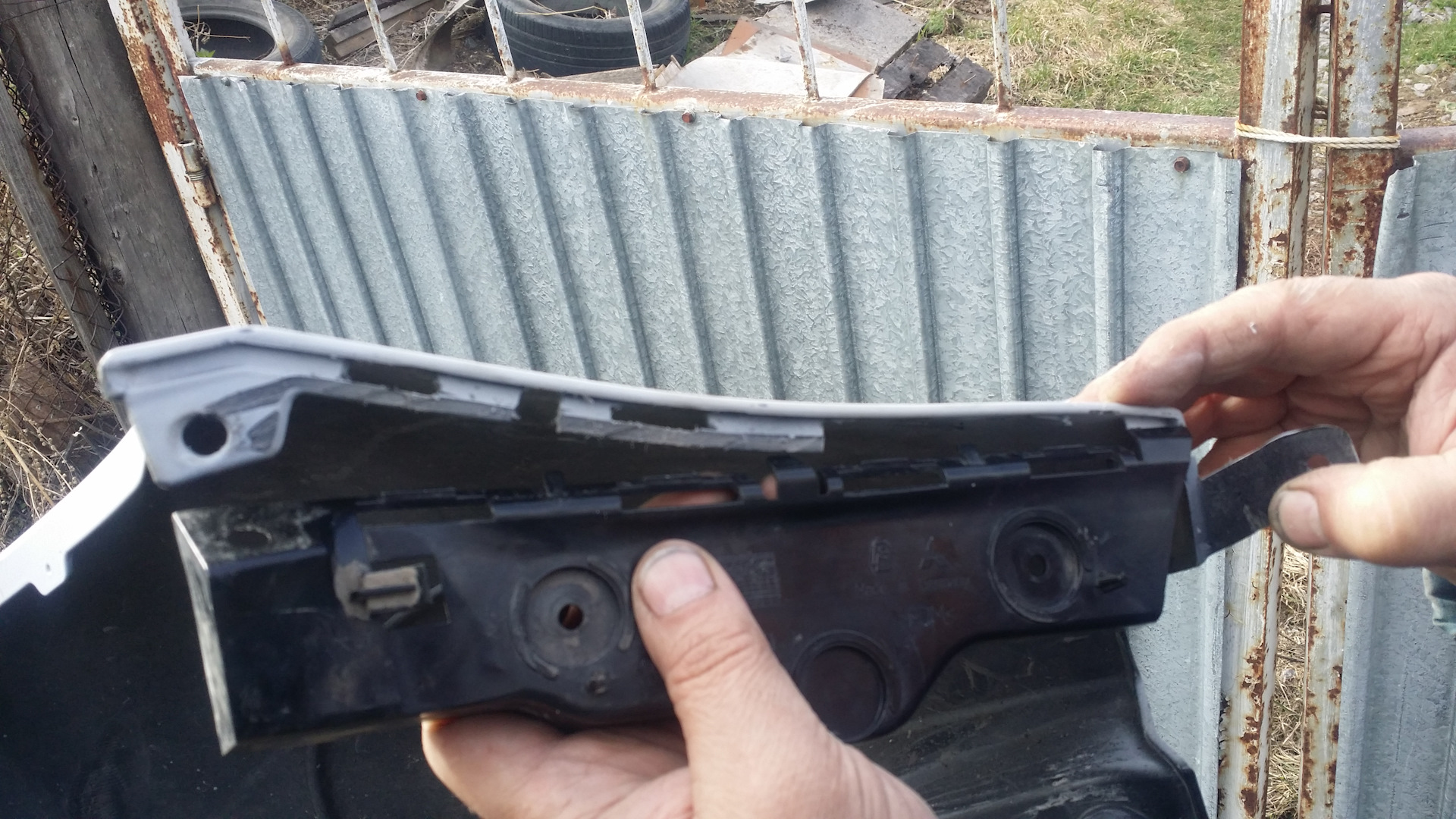

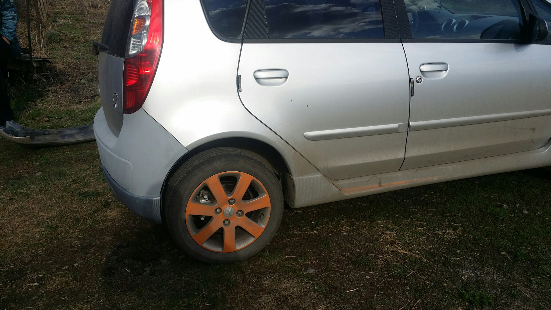

Всем здравствуйте. Сегодня покрасил передний бампер и решетку. Ближе к вечеру решил подогнать задний бампер, это конечно оказалась немного сложнее чем я думал. Если честно то мягкость японбампера меня разочаровала( крепления хлпкие, на евробампере они по жестче будут. В общем начнем, для подгонки снимаем замки на крыльях и по ним намечаем, что отрезать, что под резать.
Нижние две клипсы там где подкрылок не подходят, придётся подкрылки на скморезы садить, по середине одна клипса идентична евробамперу, а так мне японбампер по форме больше нравиться. Красить буду на неделе, ставить на выходных, так что жду выходных и будет фото сессия))). Спасибо что читали.

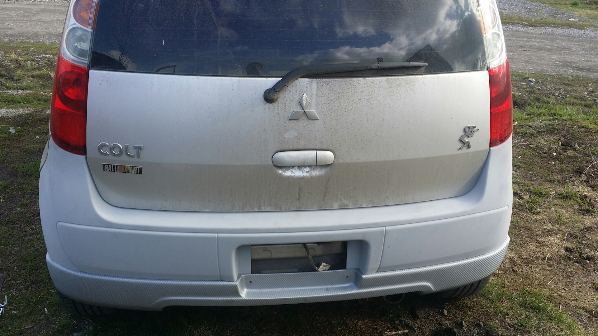

Дружище, а от какого именно пруля данный бампер, хочу заказать с владика бампер, так как новый слишком дорого…
Какой имено?
Задний.какой вообще подходит?
Они все подходят, задние, только подгонять замки надо
То есть любой можно взять? От кольта плюс же вроде другой бампер.
Любой от кольта коротыша
Спасибо) пошёл искать и заказывать)
Этот бампер после 13 года
А маркировка у остальных кольтов какая ?
