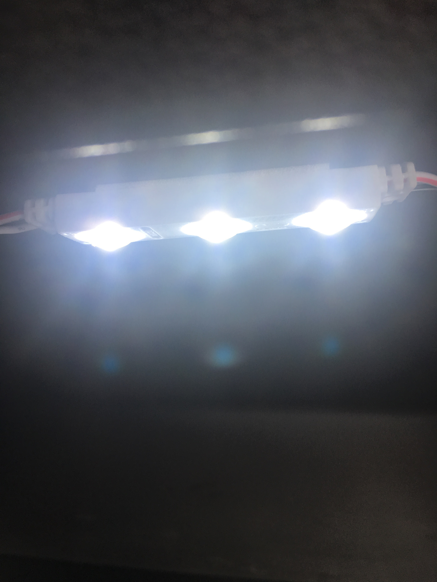

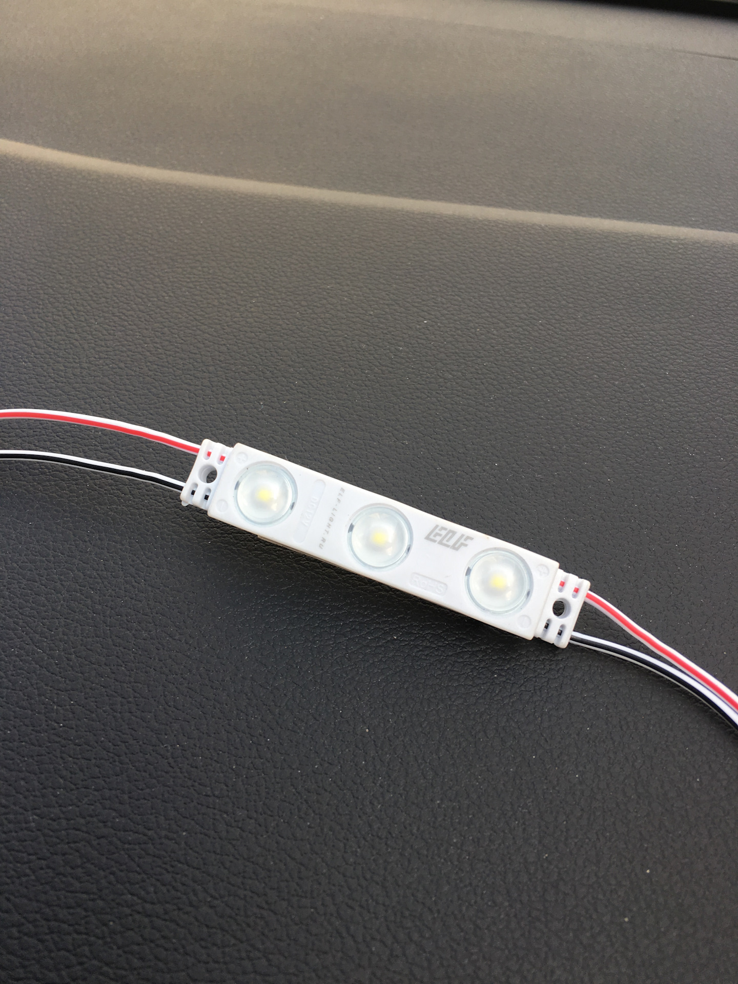

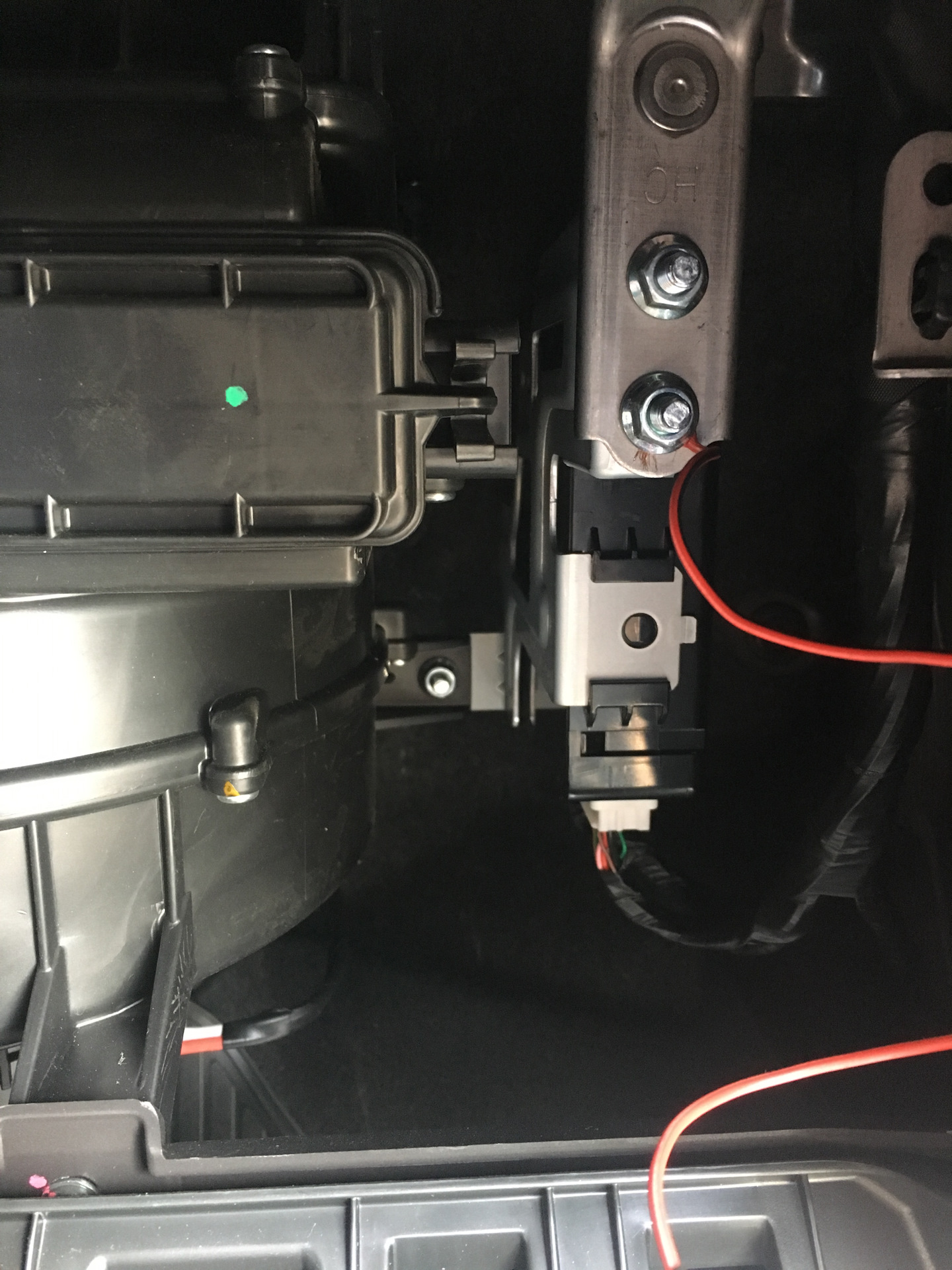

Установил сегодня подсветку в бардачок. Решил ставить не плафон( как ранее), а диодную ленту чтоб не пилить пластмассу. Купил концевик, ленту и провода.

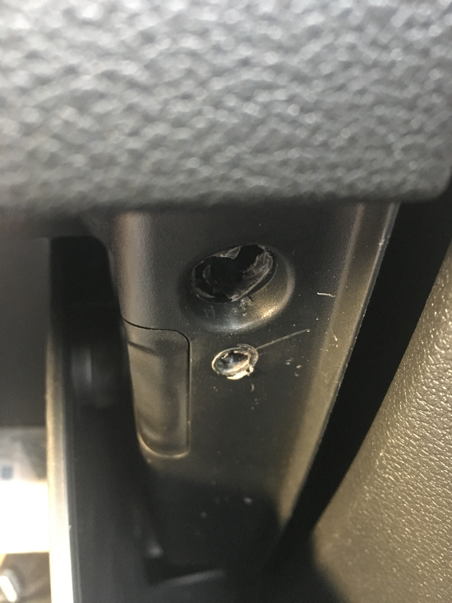

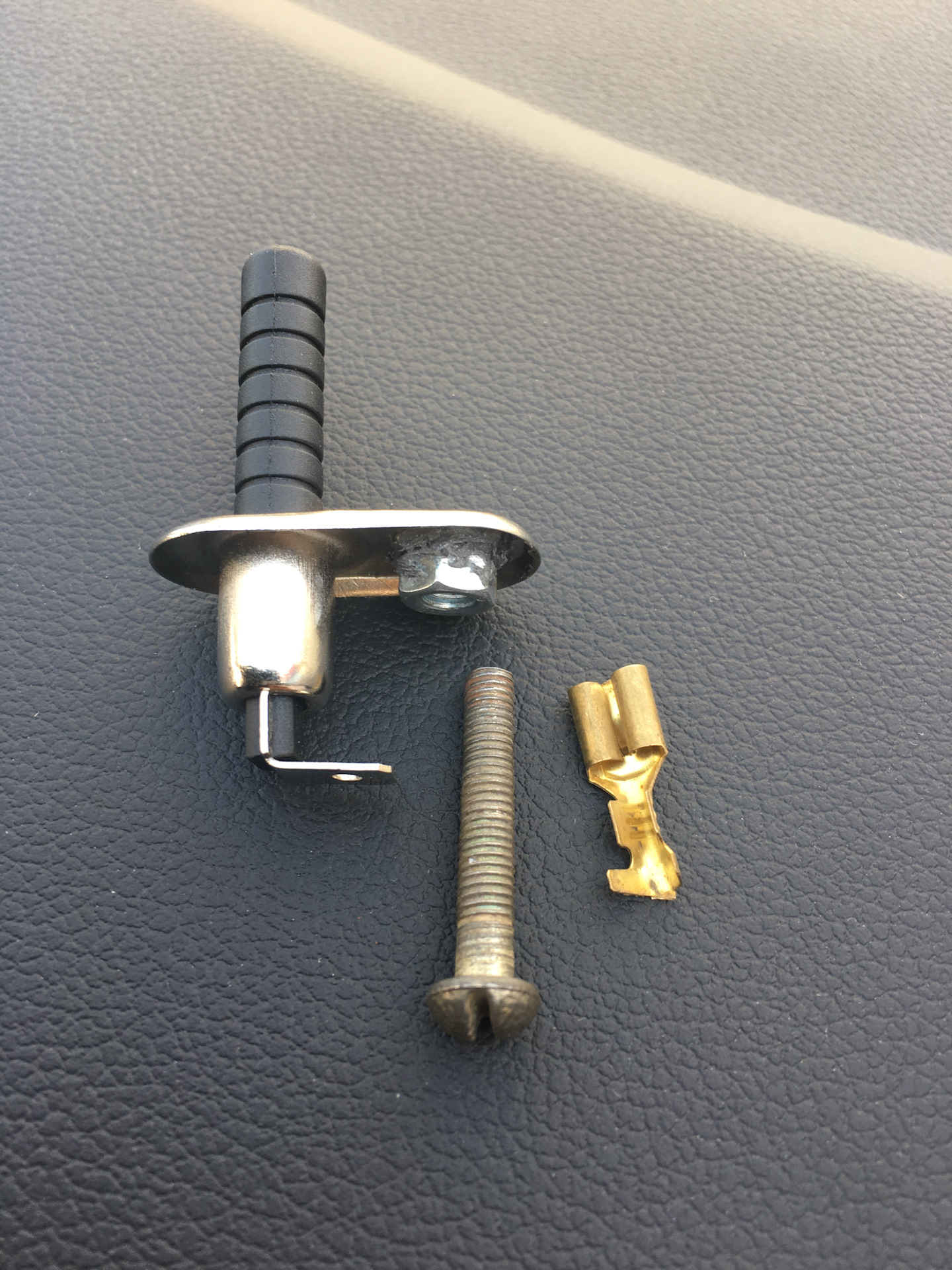

Концевик врезал в правую сторону бардачка, там где резинка( не знаю как правильно называется)) Правда пришлось расширить отверстие, так как концевик оказался бОльшего диаметра. И снизу просверлил ещё одно отверстие для крепления самого концевика.Понадобился болт и гайка.Гайку предварительно закрепил холодной сваркой.

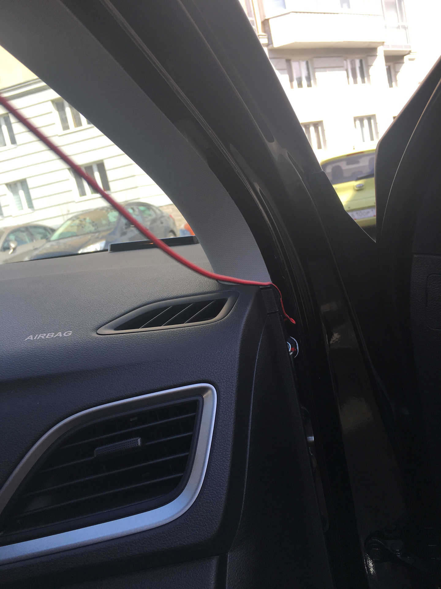

Подключал плюс ленты к плюсу плафона, ( туда где ранее запитывал радар), провод протянул через стойку.Снимал уплотнитель для удобства. Минус ленты подключил к подвижной части концевика, и от корпуса концевика запитал массу к первому попавшемуся болту!)
Концевик-50 руб.
Лента диодная-150 руб.
Провода 3м -50 руб.(ещё остались).
P.S. В дальнейшем такие же ленты установлю в багажник, для увеличения освещения!)
