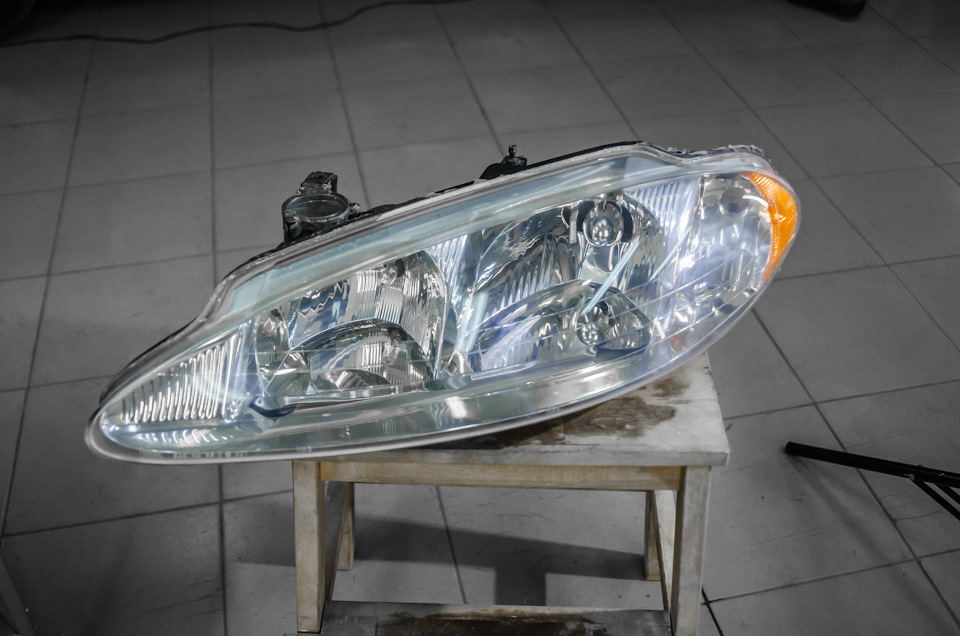

Поскольку в последние полгода я активно общался и работал с ребятами из MASTERCAR Detailing, так уж вышло, что задавал я много вопросов и активно обучался самым новым технологиям детейлинга, поэтому закончим нереально длинное предисловие и перейдем к сути — как полируются фары и на что нужно обращать внимание?
Пункт 1.
Фары полируются снаружи(!), а не внутри(!). Ни в коем случае не смейте лезть со шкуркой внутрь фары!
Внутренний слой фары отличается от внешнего и воздействуя на него можно сделать только хуже!
Поэтому полируем либо целую фару(лучше и удобнее на машине), либо заклеиваем пленкой внутреннюю сторону стекла, чтобы туда не попала вода, пыль и паста(и ваши шаловливые ручки)))

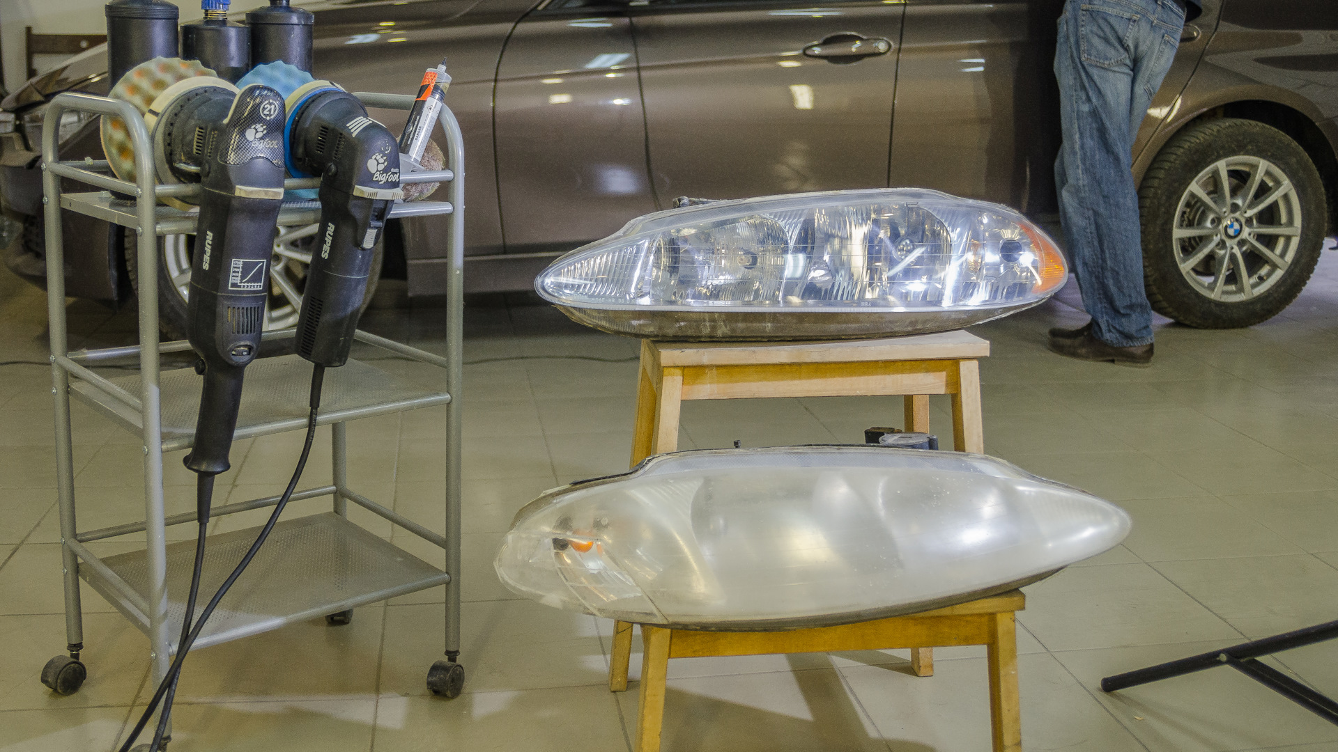

Здесь всё зависит от степени ушатанности фары и от ваших возможностей и терпения.
В моём случае фары убиты в ноль, поэтому начинаю с 600-й наждачки и иду дальше вплоть до 3000(т.е. 600, 1000, 1500, 2000, 2500).
Для чего так много(в сравнении с китайским набором)? Всё просто — каждая шкурка оставляет после себя риску и последующая необходима для того, чтобы эту риску перебить. Поэтому если шкуркой 600 вы шкурите вдоль фары, то 1000 должна идти поперёк и в 1,5-2 раза дольше, чтобы точно перебить риску.
При этом и сама наждачка и фара должна постоянно смачиваться водой для избежания перегрева и постоянного удаления так называемого "молока".
Это что касается ручной обработки. Занимает много времени. Порядка часа-полутора на одну фару у новичка и около 40 минут с набитой рукой.

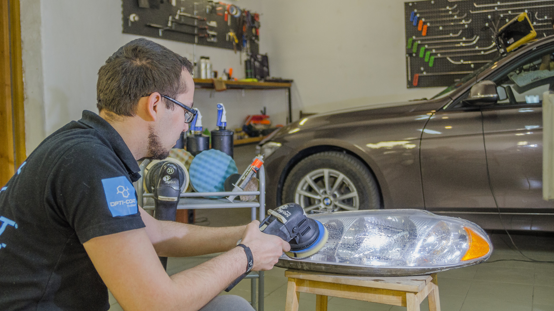

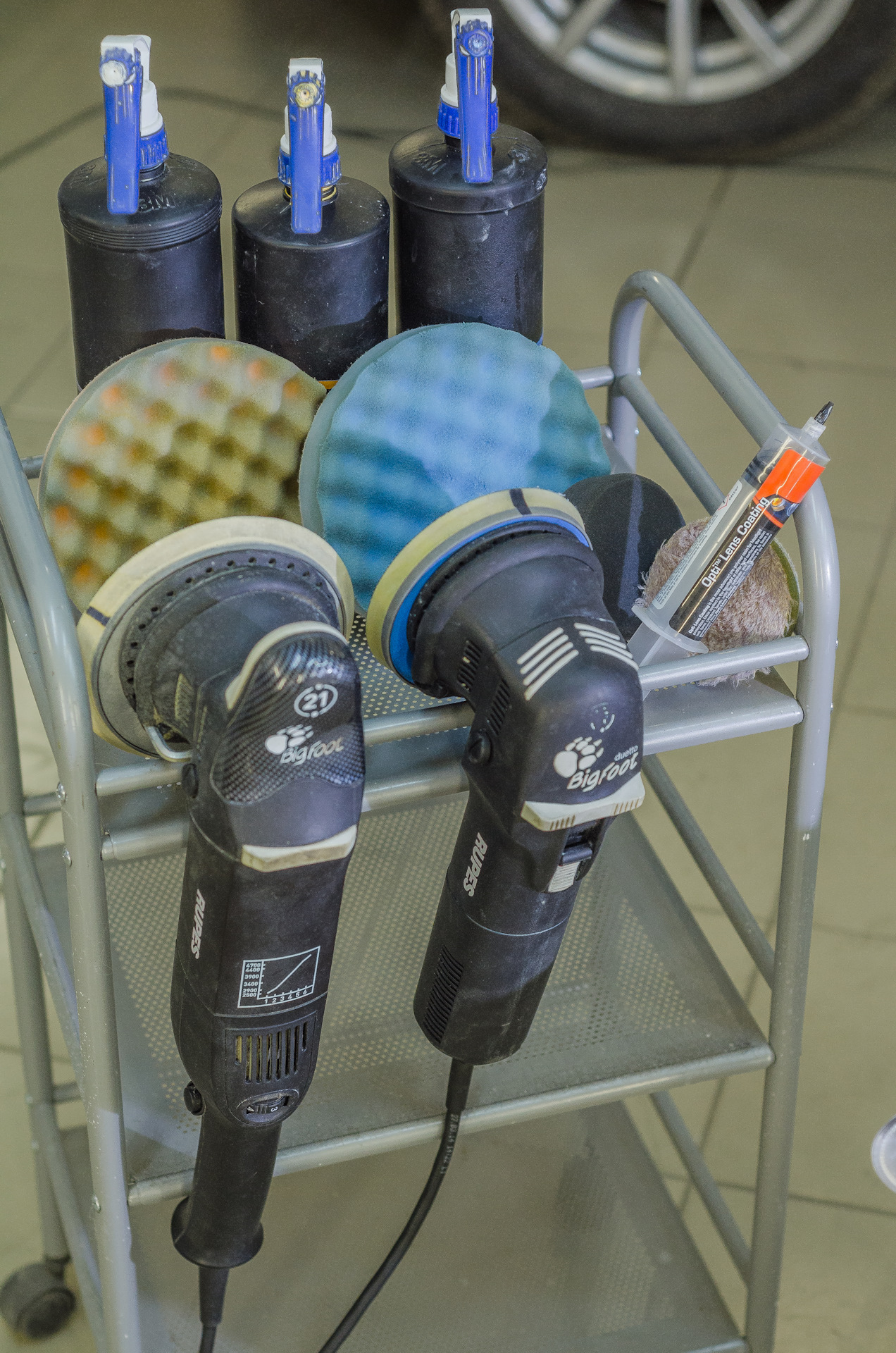

Я в своём случае 600 и 1000 делал вручную, чтобы максимально точно "спилить" все царапины, которые были на фаре(кстати да, шкурим до тех пор пока не уйдут все царапины и фара не станет гладкой), а далее использовал роторно-орбитальную машинку Rupes Duetta и абралон. Это позволило сэкономить время не теряя качества.

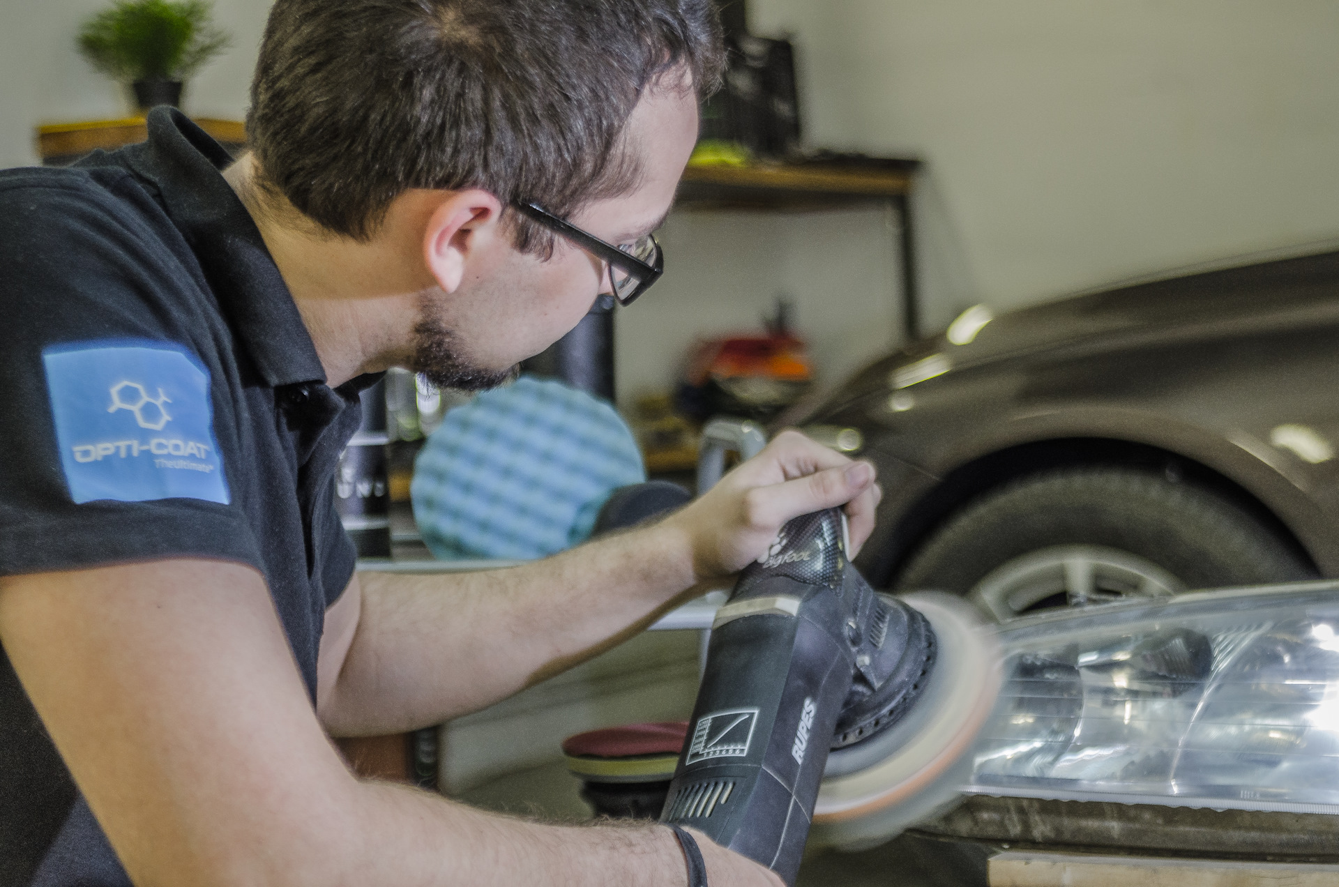

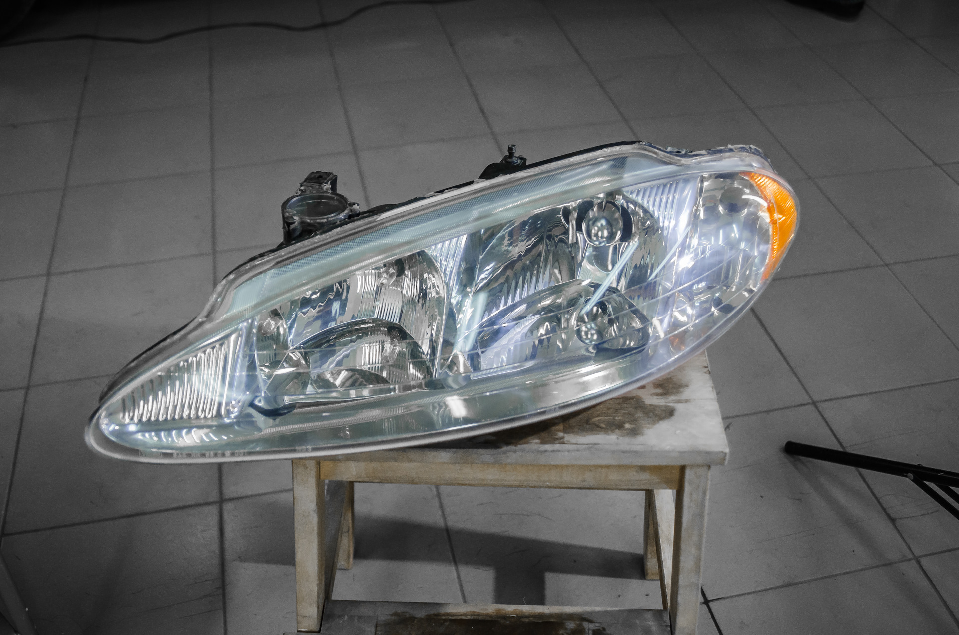

После того, как фара вышкурена, отмыта и аккуратно протерта мягкой тряпкой(без давления, чтобы не наделать новых царапин — лак и часть поликарбоната мы спилили и фара сейчас нежная) пора приступать к полировке. И здесь есть опять же варианты — в машинках, пастах и кругах. Всё зависит от бюджета и того, насколько хорошего результат вы ждёте.
В комментах наверняка начнете писать, что все пасты одинаковы. Хрен там!
Дешевые пасты и пасты старого поколения не дают хорошего эффекта. Они не срезают риску и царапины — они просто забиваются в них. Сразу после полировки всё выглядит отлично, только вот через пару моек всё это вымоется и царапины вернутся.
Поэтому используем только ТОПчег)) Точнее в другом порядке — ОПТчик) Optimum Polymer Technologies.

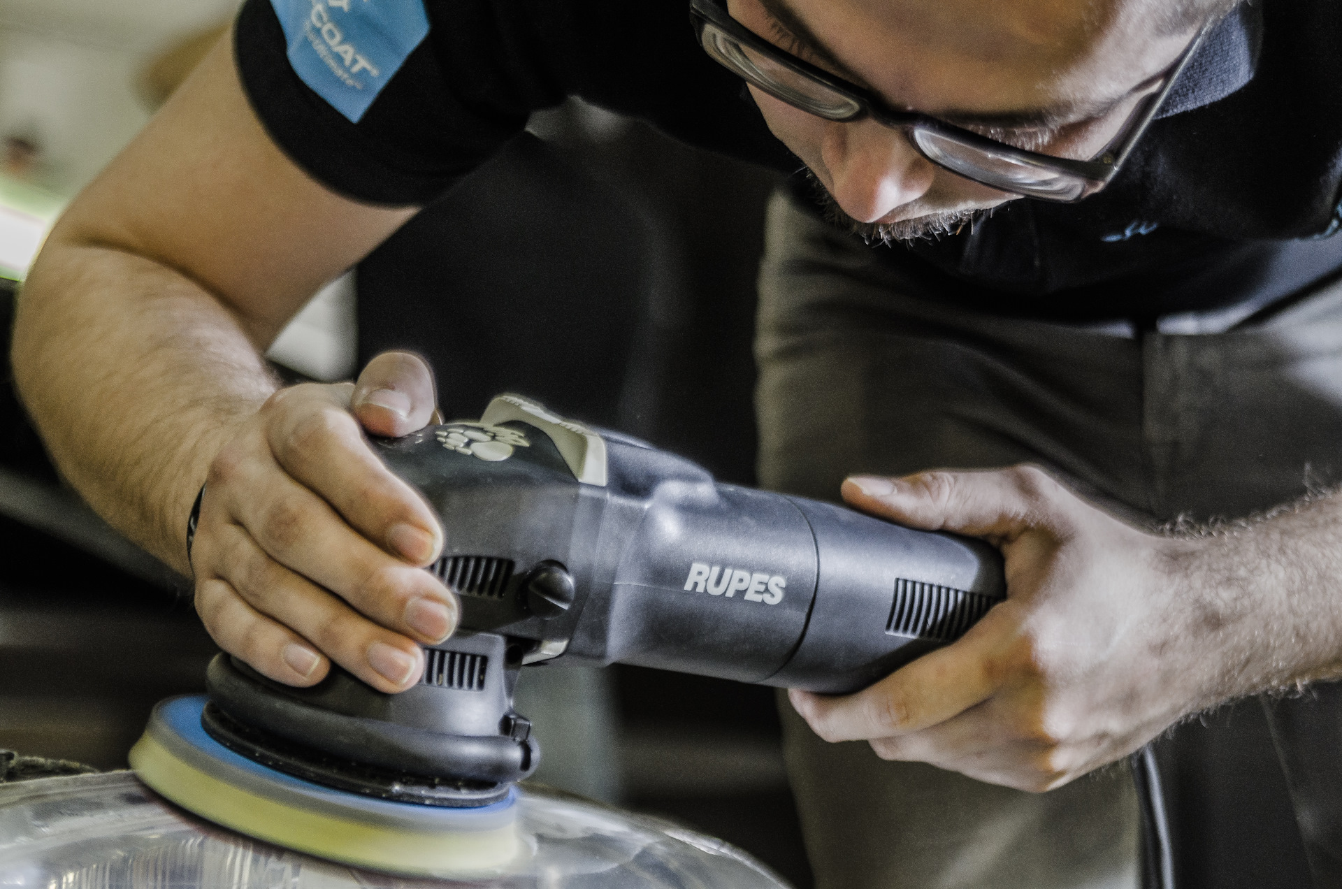

Это спреевая технология и ОПТ не забивается в царапины а реально очень аккуратно снимает тончайший слой. Работаем в паре с Rupes BigFoot 21. Это тоже роторно-орбитальная машинка. В чем фишка?
Работая в этой связке почти невозможно перегреть и поджечь фару. При этом риска и царапины уходят максимально быстро. К сожалению, когда круг надеваете на болгарку или дрель — результата такого не получите ни за что — только наделаете новых царапин.

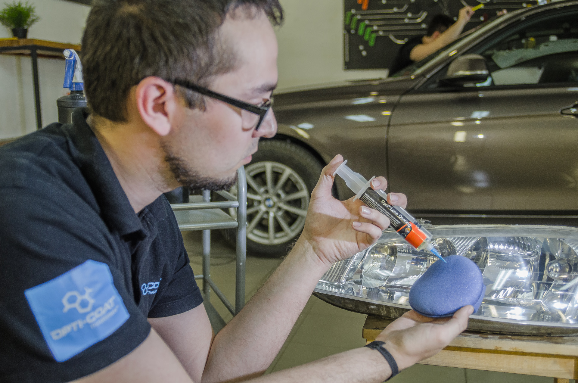

Защита.
После полировки фара вернула прозрачность, вернула свой блеск, но не обрела защиту. Лак то мы срезали при вышкуривании. Что это значит? А значит это, что спустя пару месяцев фара снова зацарапается и помутнеет.
Что делать?
Варианта основных 2 — пленка и защитный состав.
Пленка защищает от мелких сколов, царапин и мутнения, но не на каждую фару можно легко наклеить и это всё же чуть дороже.
Поэтому я свои пока что покрыл защитным составом Opti Lens Coating, который защищает их от пожелтения, вызванного воздействием ультрафиолета, и выцветания. Представляет из себя гибрид керамической и акриловой смолы и формирует защитный слой на фарах и образует своего рода долговременную защитную пленку. То есть от сколов конечно не защитит, но фары уже не помутнеют и не зацарапаются настолько легко.

зачетно как новая
Сам в шоке был. Не думал что настолько вернется прозрачность.
