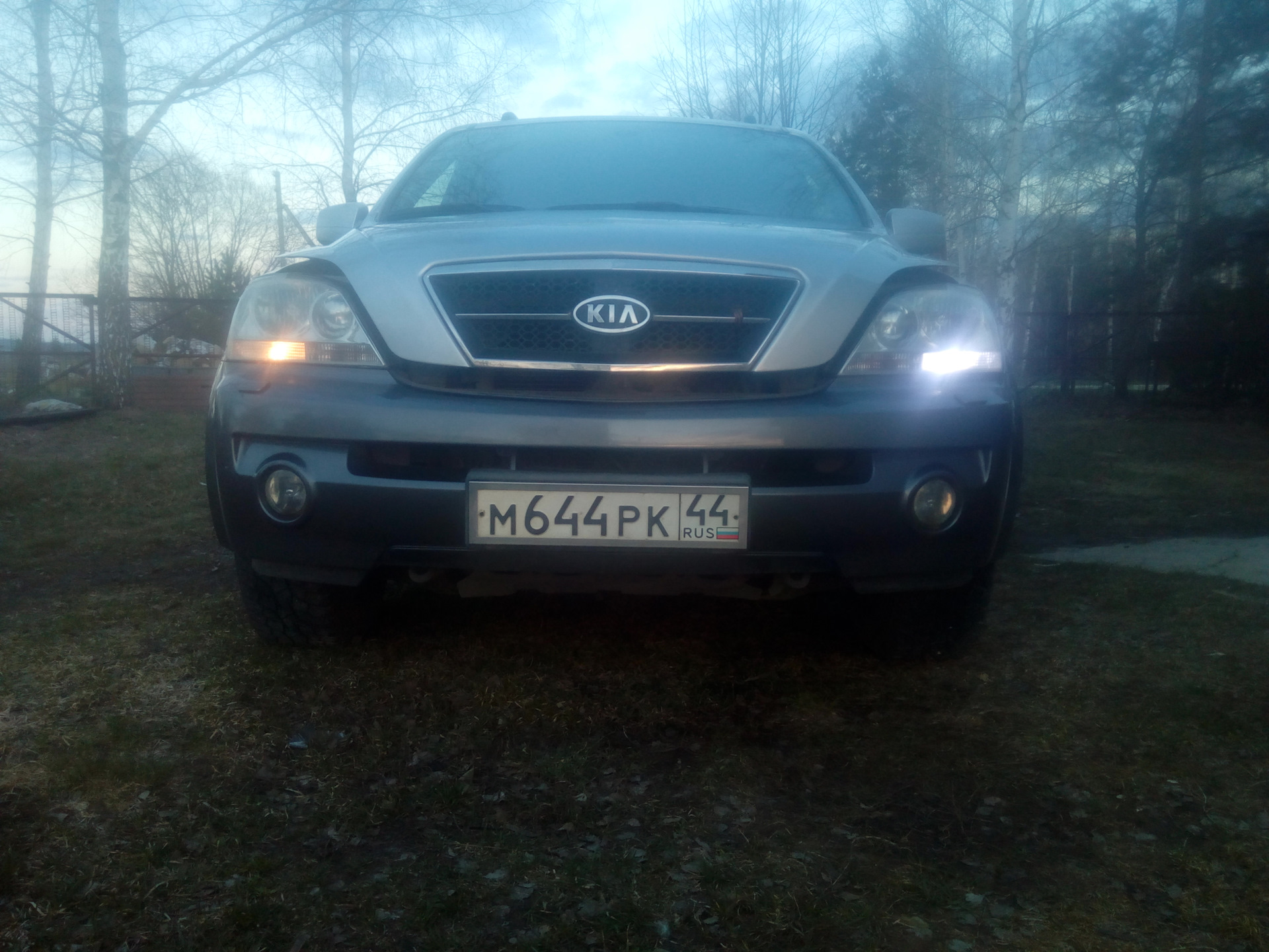

Я предпочитаю ставить LED освещение в машину, начиная от салона и кончая фарами. Одна проблема, тяжело найти нормальные, долговечные диоды. Поэтому покупаю обычно десятками.
В салонном освещении остановился на этих ru.aliexpress.com/item/Bi…=2114.13010608.0.0.LC5T9H
Работают уже месяц и не моргают.
В габариты и подсветку номера брал лампочки в автомагазине, хватало на неделю, потом то с одной стороны, то с другой начинали моргать. В итоге пока остановился на этих ru.aliexpress.com/item/10…=2114.13010608.0.0.Z3q0SR тоже уже около месяца работают.
В освещение заднего хода взял таки лампочки ru.aliexpress.com/item/1-…=2114.13010608.0.0.LC5T9H Свет хороший яркий, пока работают без проблем.

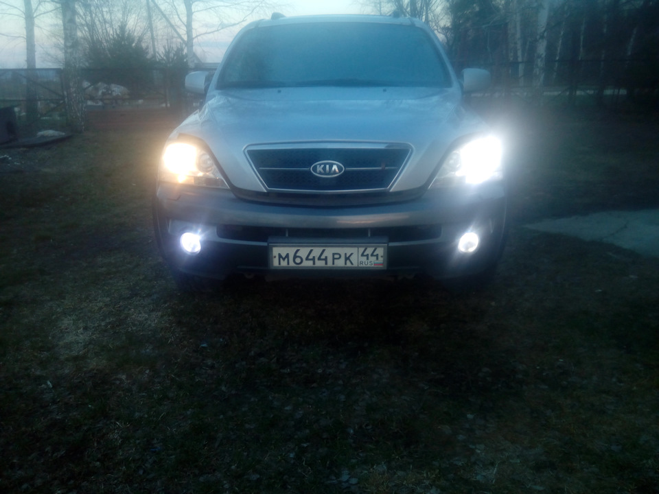

В противотуманки, которые использую как ДХО купил таки лампочки ru.aliexpress.com/item/H2…=2114.13010608.0.0.UCeF0h но перед тем как поставить загерметизировал их. Без герметизации такие же проработали до первой лужи.

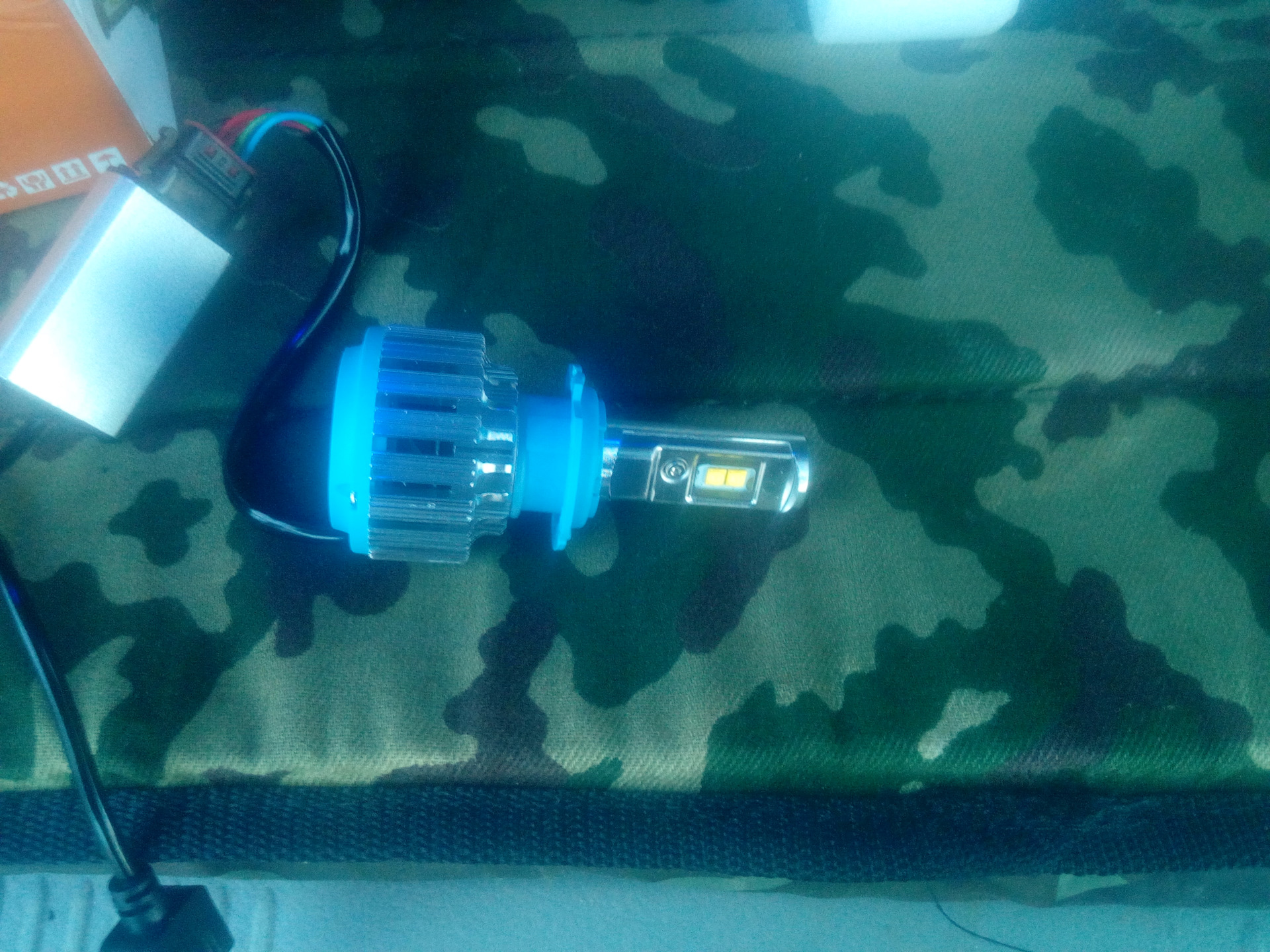

Решил попробовать поставить диодный ближний свет. Купил такие лампы ru.aliexpress.com/item/Su…=2114.13010608.0.0.L65T6m
Встали на место родных без каких либо переделок и "напилинга". Даже крышечки встали на место.
Свет конечно значительно ярче, даже не смотря на то, что галогенка стоит ОСРАМ +130. Однако, мне показалось, что четкой границы света нет, несколько размазанное пятно. Встречных вроде не слеплю, по крайней мере мне не сигналят.

Лампы такие ставил себе. Светят реально ярче, но границы нет. немного слепят. У нас гайцы ловили за такое, если не в линзе стоят.
Фокуса у них нет.
Ставил такие optima-automotive.com/upl…bd6f6d20c7d6f67fd0cc5.jpg
Irving48, третья и четвертая ссылка — одинаковые
Исправил
ты сфокай ночью перед стеной, и сразу поймешь, слепишь или нет.
