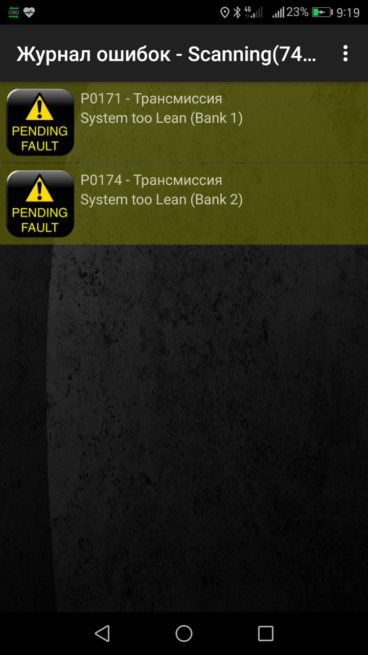

При перегоне из Москвы на Алтай вылезла бяка ошибки p0171 и p0174, матерки на бедную смесь. Машину перегонял мой товарищ Игорь, он же автоэлектрик по призванию, легко справился с данной проблемой. Проблема решена заменой датчика дмрв. Датчик прикупили на соседней разборке от toyotы контрактный, по виду один в один как наш. Фото прилагается.
По итогам все экспериментов установлен DENSO DMA-0114 новый цена вопроса 4700р.
Запчасти на фото: DMA0114

А можно было просто помыть спиртом и кисточкой, и расд тоже пришел бы в норму, при условии что все остальное в порядке
Чистился датчик не раз)))не помогло

Значит плохо чистился)))) нужно быть два ресторан которые находятся внутри датчика, они трудно доступны, но добраться можно и мыть их нужно тщательно. Мне помогло, причем не одному мне)
Даже голову не грели, просто поменяли. Разборка через стенку, цена вопроса 1000р. Теперь датчик в рукам можно и эксперименты на нем ставить.

Привет! подскажи пожалуйста подробнее, что там надо чистить из трудодоступного
Капля, это температурный датчик, внутри глубже два резистора тоненьких, кисточкой теплым спиртом, остальное не пойдет ибо пленка образуется
