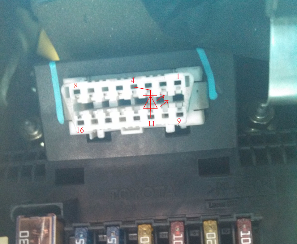

Нашел информацию, что если в диагностический разъем DLC3 подключить светодиод на контакты 4 и 11 и вставить ключ в замок зажигания, можно по морганиям светодиода посмотреть диагностические коды иммобилайзера:

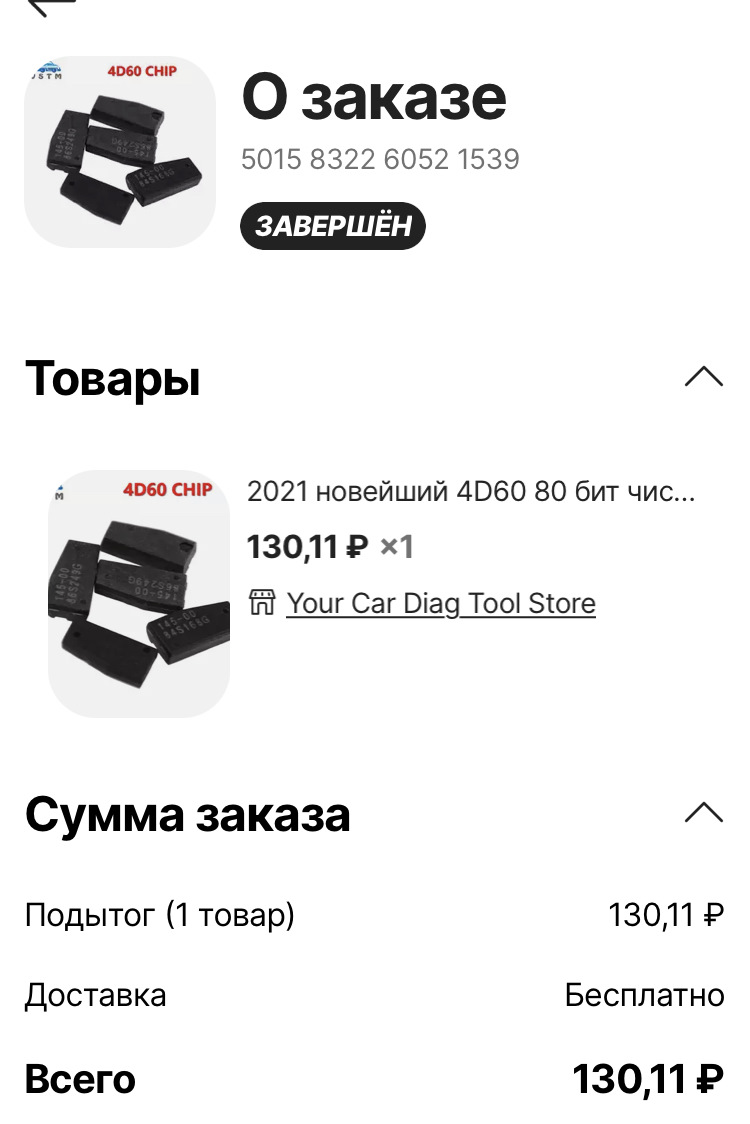

В итоге купил чип 4D-60, попробовал прописать и все получилось.

Привет. Какого вида чип 4d60 для авенсиса искать на али — встречал 80 бит и 40 бит или это без разницы?

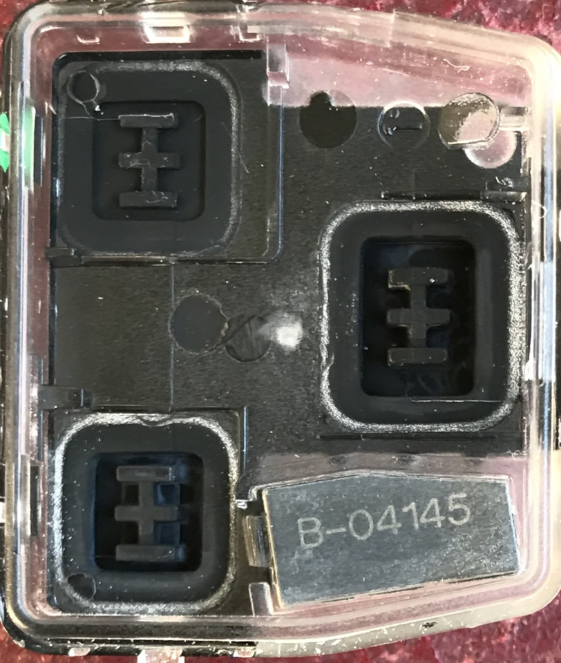

Добрый день! скажите где вы достали эту табличку с транспондерами? я по Авенсису т27 не могу найти информацию какой там транспондер. Если бы чуть чуть ниже сфоткали табличку чтобы туда и т27 попал или ссылку дайте — буду очень признателен
transpondery.ru/toyota/

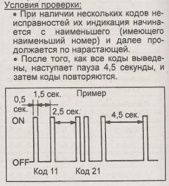

После того как подключили светодиод и вставили ключ в замок зажигания, вспышками светодиода начинают выводится коды иммобилайзера. Первые 10-15 секунд выводится непонятно что (по крайней мере у меня так), а затем можно считывать коды. В норме если все двери закрыты и ключ в замке в положении OFF, должны по кругу выводится код 11 и 21 или 11 и 22, в зависимости от того какой ключ в замке мастер или сервисный. Пример вывода кодов:

Светодиод подключается так:
А если нет в OBD клемы на 4-м месте?
4 контакт это "масса", если его нет (что само по себе странно, т.к. он должен быть обязательно), то можно попробовать подключиться к ближайшей "массе" или просто на кузов.
Масса есть на 5 контакте. Но диод просто светится при влкюченом зажигании, даже при включении его болванкой. Новый ключ не прописывается.
Какой год и двигатель?
1998г.в. 3S-FE
А вообще машина заводится? И фото как подключен диод можете сделать?
Родным ключем заводится, новым нет. При включении зажигания новым ключем выдаёт ошибку иммобилайзера. Фото сделаю, как погода позволит. Диод подключал, как показано у Вас на фото, только в 5-й контакт, при этом на приборе мигает АБС. Может импульс на диод должен идти через 4-й контакт.
Сейчас внимательно посмотрел на свою картинку, я по ходу в ней накосячил, не правильно пронумеровал контакты справа налево, а нужно наоборот. Так что масса у Вас на своем месте, т.е. на 4 контакте, а вот анод диода подключен на 14 контакт (это как раз контакт от АБС), вместо 11.
У меня была мысль, поменять в зеркально положении, т.к. в распиновка, но не стал рисковать.

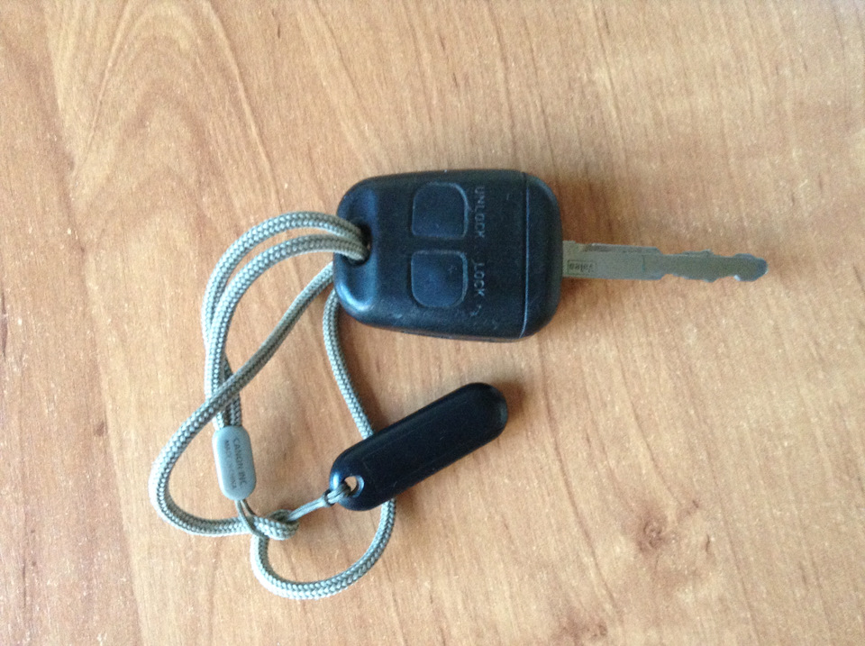

Да, ключ выкидной заказывал на Aliexpress, вот такой ru.aliexpress.com/item/Re…s-Carina/32223907657.html
Чип заказывал отдельно здесь web55.ru
Ключ тебе пришёл без внутренней платы?
Да это пустой ключ, внутренности я использовал от родного ключа. Так же в комплекте нет резиновых кнопок, заказывал отдельно.
