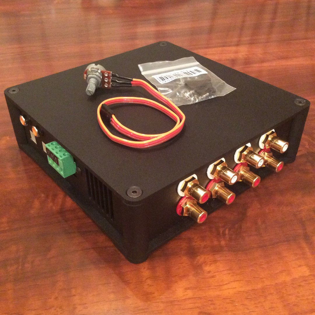

В общем, к чему я — ну да, давно я хотел послушать "московский" процессор CarDSP на ЦАПе PCM1794. Всё-таки к отзывам я прислушиваюсь (но проверяю на своей шкуре) и, согласно им, этот процессор в моём случае "то, что доктор прописал".
Были и другие мнения, только в большей степени разжигающие мой интерес. Сводились они к тому, что, в общем то, есть куда более бюджетные решения, не особо то уступающие московской "самоделке". С первым из таких бюджетных конкурентов я успел познакомиться в сравнительном тесте с Alpine PXA-H800, это был MiniDSP C-DSP. Про эту игру в одни ворота я уже писал тут. Круче получилось только у немцев против бразильцев. Следующий сравнительный тест был весьма спонтанным и непродолжительным — тогда в бой против C-DSP вышел опять же китаец MiniDSP 2x8. Такого издевательского разгрома, с каким C-DSP уделал Н800 уже не было, но игра опять прошла в одни ворота. Только на этот раз победителем вышла "голая плата" 2х8. Вопреки бытующему мнению о "дерзости" C-DSP и "мягкотелости" 2х8, последний проявил весьма нешуточный характер и привёз собрата не только по детальности и точности построения образов (о чём говорили все), но и по собранности в басе и его динамике.
Я в третий раз, чтобы вам всё это, как и мне, тоже показалось вечностью, напишу о том, что всё это время у меня чесались руки (хотя, скорее, уши и мозг) всё-таки послушать CarDSP. Но как-то не срасталось. Потом снова не срасталось. Потом опять не-а. Но есть чудеса в этом глупом мире. И люди отзывчивые остались. Так вышло, что хороший Человек Марат взял да и отправил мне на тест CarDSP с самым интересным для меня ЦАПом PCM1794. И вот он у меня на столе.
Долго запрягать. Ну вы видели, наверное, мою хонду, что в ней творится и, главное, на протяжении какого времени. Здесь я тоже не отошёл от своих традиций (да и разного рода загруженность отпечаток наложила) — процессор пролежал у меня дома в бездействии энное время, маня меня своими золотыми коннекторами (не всех челябинцев манят красные труселя, если что). И вот наступил день. День облома.
Мы с моим другом Сашей Эпштейном, пользуясь свалившимися на голову и на печень первомайскими выходными, организовались с прослушкой. Собрали небольшой сетап — акустика в поканал: Morel Supremo (большие, не Piccolo), Morel Supremo SW5 в ФИ, DLS Iridium 8i (можно сказать, во фри); усилители: McIntosh MCC404M (легкий твик, на СЧ\ВЧ), Genesis Dual Mono Extreme (полный сток, на НЧ); источник — Alpine DVA-9861Ri (оптика), альтернативный источник — Apple Airport Express (оптика); межблоки — Abbey Road Reference и Wireworld Equinox; акустические — марки "что нашли в гараже".
В качестве бойцов должны были выступить MiniDSP 2x8 и CarDSP на PCM1794. Но вышел казус. В качестве опции цифровых входов для 2x8 был приобретён DA-FP (очень хотелось иметь два дополнительных канала), который, хоть и числится по всем заявкам совместимым с 2х8, но таковым не является. Слушать один только CarDSP интереса не было — хотелось крови. Поэтому я повторю свою фразу: опять как-то не срослось. Блин.
Откладывать в долгий ящик в этот раз, в общем то, не стали. И сегодня (ну уже вчера, ладно), запустив цифровой вход на 2х8 посредством обычного DIGI-FP, начали слушать.
Для начала на ряде дисков (Marcus Miller, Jeff Beck, Anathema, Big House, Dream Theater, Metallicа, Sandi Thom, Yes, Snowy White и прочая попса) был отслушан 2х8. В целом впечатление было весьма благостное. И образы на месте и тоналочка ровная. Можно было бы придраться, но особо не хотелось. В первую очередь по простой причине — 2х8 уже куплен моим другом по случаю и расставаться с ним по меньшей мере лениво. Да и мне приятнее думать, что на проц надо отложить не штуку баксов, а почти втрое меньше.
Первое включение CarDSP, те же треки, один за другим. Результат — сплошное расстройство. Просто отвратительное расстройство от того, что 2х8 сливает вообще по всем позициям. Музыку, которая играет через московскую коробочку, слушаешь буквально с открытым ртом. Не хочется ничего перематывать, листать и совершать прочие ненужные манипуляции. Фактура баса просто сводит с ума, тоналка с самого низа до самого верха после 2х8 воспринимается так, как будто только что после камри пересел за руль континенталь джити. Детальность — ну давайте я промолчу. Всё с ней ой как хорошо. Образы — тут вообще отдельная песня. 2х8 реально очень хорошо передает размеры инструментов. Это, пожалуй, один из коньков этого процессора. CarDSP делает это, как минимум, не хуже, но при этом вырисовывая настолько естественное пространство вокруг образов, что сносит башню. Эффект просто ошеломительный. Но, в целом, самое важное — это восприятие музыки. В какие-то моменты даже сложно сказать, в чем именно лучше звук CarDSP. Но эмоции льют через край.
Но это всё попса. А нам частенько нужна работа с тяжелыми материями.
Дисков с тяжметом у меня с собой было не так много, поэтому в ход пошёл альтернативный источник — Apple Airport и аудиотека моего друга на iPod (Arch Enemy, In Flames и тому подобный позитив). Погоняв на этом материале оба процессора, мы выдохнули. Да, CarDSP этот материал отыграл чуть поточнее, но и за 2х8 наблюдались свои преимущества — та же бочка звучала куда увесистей, а той разницы в детализации и точности на СЧ-ВЧ уже особо не было.
Выдыхать, правда, пришлось не так уж долго. Оплошность, которую мы допустили была на уровне той, что знакома многим алпайнофагам со стажем — когда слушаешь систему с отключенной оптикой через AiNet и не понимаешь что творится со звуком. Тадададам! На iPod был включен эквалайзер. Черт знает какой, но явно душащий весь верх, изменяющий до одури всю середину и непонятным образом коверкающий бас. Перевод эквала в iPod в состояние "выкл" и последующее прослушивание потенциально разорили семейные бюджеты двух людей — меня и моего друга на $1000 (или около того, стоимость CarDSP под наши хотелки ещё предстоит уточнить). Я не буду рассыпаться в описаниях. Скажу лишь то, что в рамках автомобильного оборудования я еще ни разу не слышал настолько агрессивных и прорисованных бочек. В момент, когда они играли, искра божьего гнева потухла, как нелепая западно-берлинская спичка — в нашем гараже горел костёр гнева. И разжигал его CarDSP.
PS при всём при том, надо отдать должное китайцам и их MiniDSP 2x8. Бой с тяжеловесом он не перенёс, но, в рамках своего бюджета, этот процессор остается, на мой взгляд, одним из лучших, если не лучшим. И именно его я буду советовать тем людям, которые не готовы на достаточно ощутимые траты, но хотят получить качественный звук в своём автомобиле.
PPS ещё раз выражаю огромнейшую признательность Марату Огневу за предоставленный к прослушиванию процессор CarDSP!
PPPS CarDSP PCM1794 п-чит? да, безусловно.
PPPPS огромный респект Mobile-sound777 за создание девайса

Только зачем разоряться на CarDSP с 1794 если уже есть более свежая версия с 1795?
И там тоже прийдется разориться) а так в звуке они идентичны отличие небольшое техничке)
В 1795 правильнее громкость регулируется, а это уже немало.
Плюс в проце на 1795 есть место под ПЛИС для гибкого управления входами — — полезно для штатки
Самое глобальное там толька то, что новый Чип меньше греется, актуально в стесненных условиях, а так слушая их в лоб явных преимуществ не замечено, ах да в 1795 независимые бп аналоговой и цифровой части, но опять же по звуку оба молодцы)
В 1795 громкость регулируется в ЦАПах, а в 1794 приходится evol ставить
Цимес в том, что громкостью ЦАПов напрямую снаружи во I2C можно рулить. Снял громкость штатки и вперед.

Зелёнве разъёмы выдают отечественного производителя сразу) Эти разъёмы слабое место сто пудово. С ними очень аккуратно нужно. Чуть перетянул и зажим продавится так, что будет провод не вынуть, не засунуть снова. Вчера второй раз такие перепаивал)
