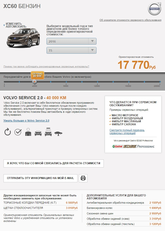

На любом ТО у официального дилера можно произвести штатную антибактериальную обработку кондиционера в виде дополнительной услуги всего за 2150 руб.
Я так понимаю, что это указана только стоимость работы (услуги), без учёта стоимости жидкости? Для самостоятельного простого и быстрого обслуживания системы вентиляции салона (так сказать, бюджетно и в домашних условиях) есть масса подобных специальных дезинфицирующих препаратов. Не вижу смысла покупать эту дорогущую оригинальную жижку от Volvo, например, проверенный аналог Liqui Moly имеет стоимость 700 руб., которую я себе и купил и о котором расскажу вам в этой теме.

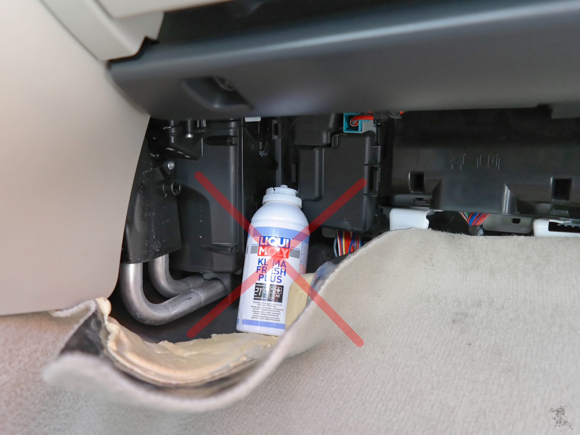

Сначала, опираясь на опыт с препаратом Klima Fresh Plus, попробовал его в ХС60. Потом — Klima Anlagen Reiniger. Что хочу сказать в итоге: если применение Klima Fresh Plus в силу конструктивных особенностей системы кондиционирования в Mazda CX-5 полностью оправдано, то в Volvo XC60 — использование этого препарата я бы не только не рекомендовал, но использование его откровенно опасно!
Самостоятельно данную процедуру в Volvo с помощью Klima Fresh Plus выполнять я крайне не рекомендую ввиду неудобства расположения блока предохранителей рядом с фильтром — жидкость, распыляемая из баллончика в область над фильтром (забора воздуха в режиме рециркуляции) капает и конденсируется на ближайших поверхностях, что может вызвать замыкание — там масса блоков, разъёмов, предохранителей, лампочек и т.п. электрических приборов. К тому же, толку от обработки антисептиком (спиртом) системы вентиляции — не так уж и много, скорее больше — приносит моральное удовлетворение.
Лучше использовать средство, которое не будет так обильно распыляться (или с трубочками и прочими приспособлениями). Liqui Moly Klima Fresh Plus для применения в Volvo XC60 не подходит — нужен более мелкодисперсный распыл или менее жидкостный состав ("сухой туман" типа оригинального аппарата).
Поэтому обращаем свой взор на Klima Anlagen Reiniger. Для использования в Volvo XC60 это средство подходит просто идеально:
— оно не столько освежительное, сколько реально антибактериальное;
— безопасно для применения в системе кондиционирования ХС60;
— применять его намного проще и намного быстрее, чем Klima Fresh Plus.

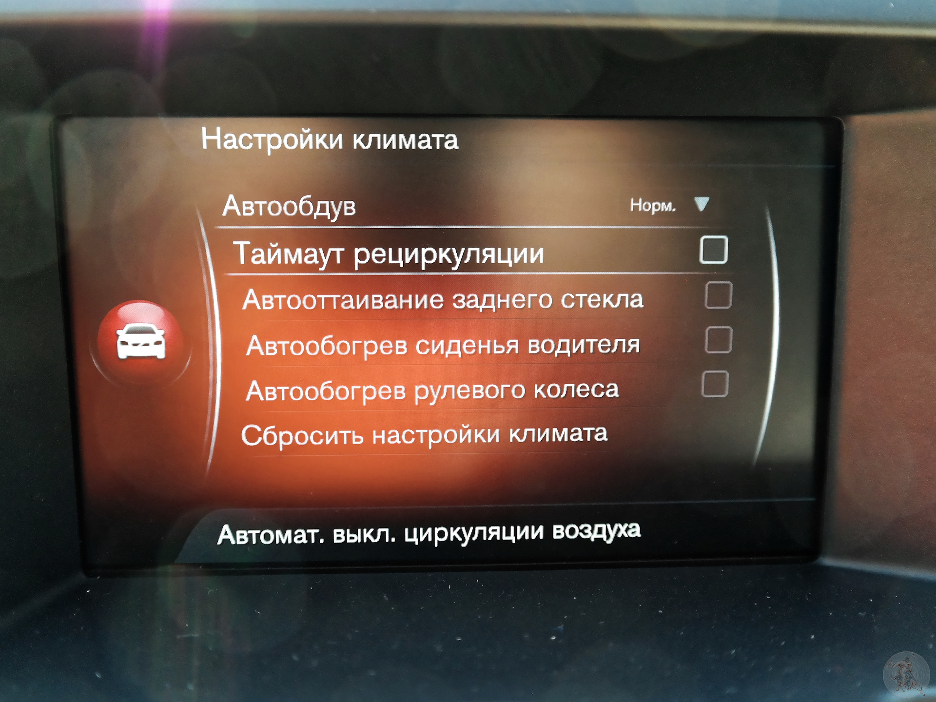

1. В настройках климат-контроля ЕСС отключаем автоматическое переключение режима рециркуляции (отключить функцию таймера рециркуляции можно в системе меню MY CAR).

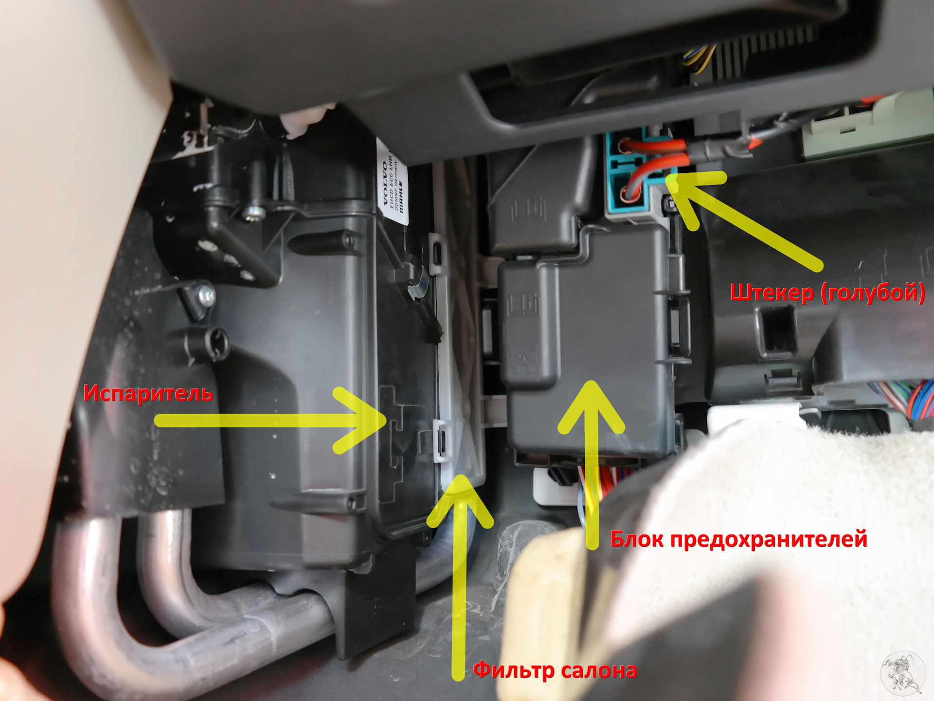

2. Извлекаем салонный фильтр.
3. Удалив фильтр, просовываем немного ладонь внутрь окна фильтра — ближе к себе вы почувствуете мелкие металлические рёбра. Это и есть наш искомый испаритель кондиционера, он расположен сразу за фильтром.

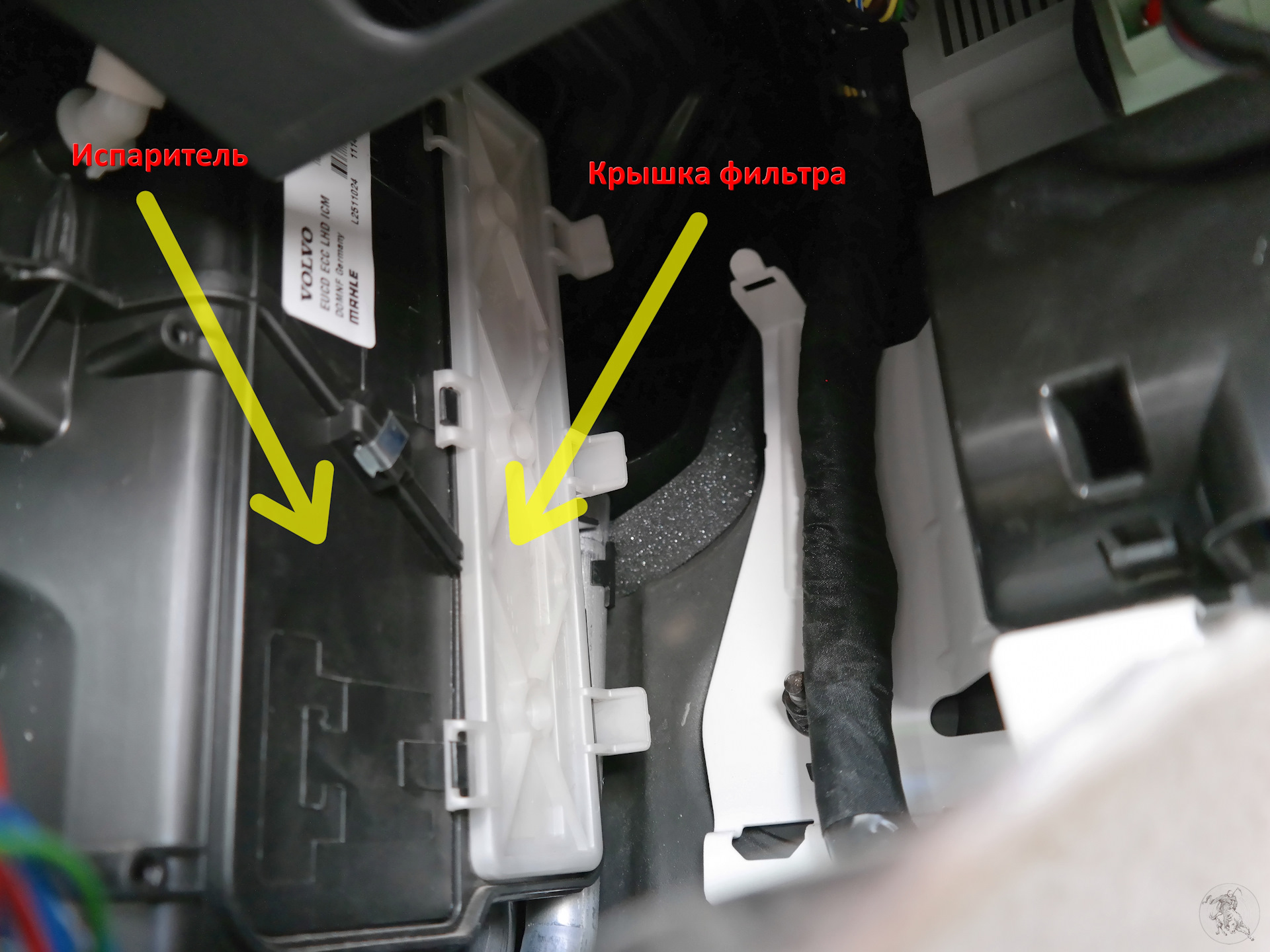

Нам нужно в процессе дезинфекции используя щель воздушного фильтра распылить средство из баллончика Klima Anlagen Reiniger на испаритель. Кстати, поверхность испарителя покрыта полиуретаном для ослабления неприятного запаха. Полиуретановое покрытие уменьшает поверхностное натяжение воды, и вытекание воды (конденсата) облегчается. Испаритель расположен под наклоном, чтобы могла стекать конденсированная вода.
Самое сложное и трудоёмкое в этом процессе — предварительно извлечь фильтрующий элемент (салонный фильтр) из места его установки в XC60. Да, в Volvo, как и у большинства европейских автомобилей, это делается "через задницу", по-проще, конечно, чем в Renault Megane 2 (хотя бы бардачок не нужно снимать), но всё равно — это сделано специально для лишней поездки в сервисный центр. Так или иначе, но фильтр предварительно обязательно нужно извлечь. Если этого не сделать — то дезинфекцию проводить практически бесполезно. Как заменить фильтр вентиляции салона в ХС60 я очень подробно рассказал здесь. В идеале лучше всегда стремиться самому по весне менять салонный фильтр с одновременной антибактериальной обработкой испарителя кондиционера.

— Отключена функция таймера рециркуляции.

— Закрываем крышку окна установки фильтра (фильтр не ставим),
— Блок предохранителей (который снимали в процессе извлечения фильтра) подключен к штекеру (голубого цвета) и возвращен на штатное место или отодвинут чуть в сторону — главное, что был подключен и не мешался,

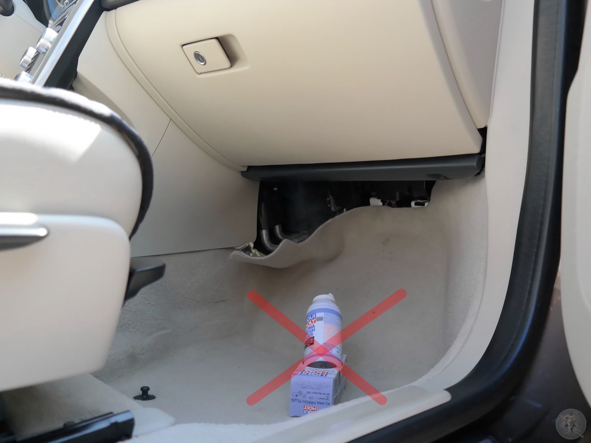

— Под окном установки воздушного фильтра подстилаем полотенце, т.к. в процессе обработки жидкость может вытекать.

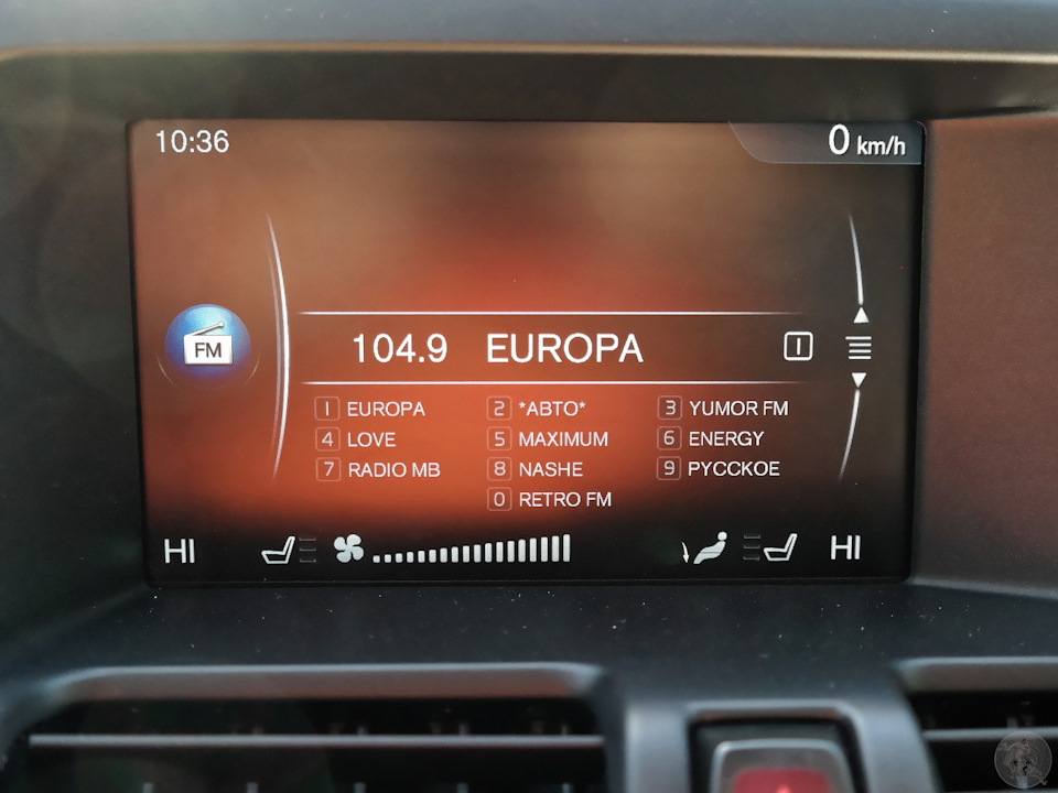

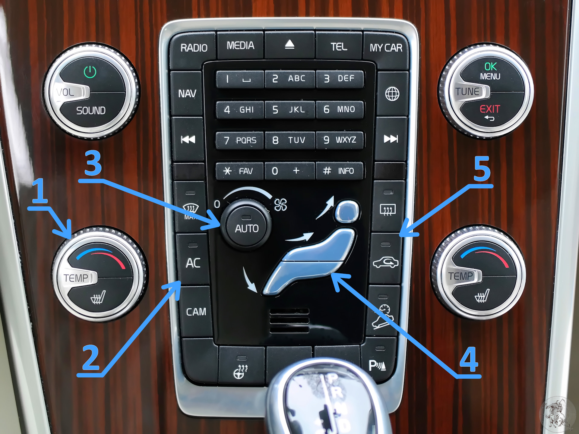

— Оба регулятора температуры воздуха ставим на максимум (см. на фото выше п.1) (после 27 градусов будет надпись HI).
— Режим кондиционирования АС выключаем (зелёная лампа в клавише не горит) (см. на фото п.2).
— Регулятор частоты вращения вентилятора ставим на максимум (см. на фото п.3).
— Режим распределения воздуха переключаем "в ноги" (на человечке нажимаем "ноги") (см. на фото п.4).
— Режим рециркуляции воздуха включаем (в клавише горит оранжевая лампа) (см. на фото п.5).
— Закрываем все двери и ждём на улице 10 минут.
Примечание:
Будет примерно так —

2 этап. Дезинфекция.
— Глушим двигатель и выключаем питание.
— Открываем водительскую и пассажирскую двери.

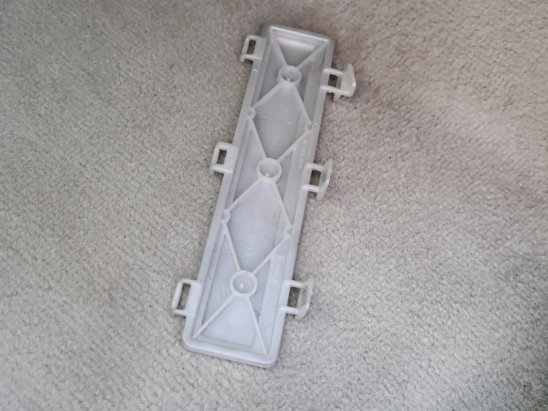

— Открываем и снимаем крышку окна воздушного фильтра.
— Присоединяем шланг (зонд) к баллону, заводим зонд в окно фильтра (примерно на длину корпуса фильтра) и распыляем половину баллона (это примерно в течение 30 сек). В процессе распыления жидкость будет вытекать из дренажного отверстия под днищем автомобиля, но так же может попасть в салон на полотенце.
— Закрываем крышку окна установки фильтра.
— После обработки ждём 15-20 минут пока препарат уничтожит все бактерии, грибки и микробы.

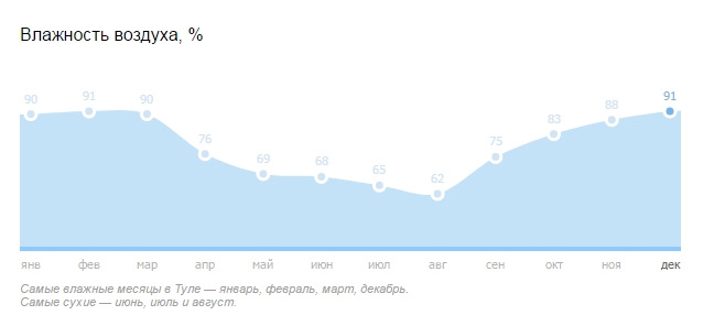

Любой прогноз погоды. Тот же Яндекс — yandex.ru/pogoda/tula/month/january
Зимой у нас относительная влажность воздуха составляет от 90%. С чего вы взяли что у нас тут сухой воздух? Иногда даже некоторые пеленки с односторонней впитываемостью подкладывают под коврики, газеты и т.п. Помню, в Ниссан Ноуте была вода под уплотнителями и пенопластами под ногами пассажира — прям на металле, так до лета ничего не высохло, а летом быстроиспарилось.
Да… всю память (если была) у Вас уже стёрло относительно России, жаль.
Ну так вы её в абсолютную переведите, чтобы получить количество воды в объёме воздуха. Воды зимой в воздухе мало.
Вода в чистом виде при чем тут? Ну да, она у нас зимой в виде снежинок и льда, в виде кристаллов. На испарителе из любого морозного воздуха в момент вода будет. Вода в чистом виде уже в теплом авто будет. Проблема не в этом, а в том, что зимой вода в автомобиле не испаряется. Если у вас по осени осталась лужа под ковриком — она так до самого лета будет (периодически превращаясь то в лёд то в воду). Морозы у нас для вымораживания и высушивания — не такие большие, грипп и другие инфекции — именно в периоды оттепелей наступают. Сухой воздух — он на севере, у нас средняя полоса — постоянная слякоть и сырость, вода одновременно и не вымораживается и не испаряется. К высушиванию воздуха приводит температура минус 20 градусов с продолжительностью 1-2 недели. Да, такое бывает у нас, но редко, я ж яндекс-ссылку давал вам — обычно -3-8 градусов.
Снежинки и лёд (и роса тоже, кстати) — это излишек, который воздух не может удержать при данной температуре. Остальная вода содержится в виде пара, который может сконденсироваться на поверхности с более низкой температурой. Но у испарителя зимой температура выше, чем за бортом, поэтому конденсации не происходит. Испаритель зимой высушен. Вода в нём появляется, если заехать в тёплое помещение, или температура забортного воздуха резко поднялась.
Ещё раз:
yandex.ru/pogoda/tula/month/december
Посмотрите температуры и влажности, всё же есть, сходите — вирусов и микробов там по ссылке нет.
Зимой в воздухе влаги (абсолютная влажность) меньше, чем летом. Закон природы. Вот тут написано, почему:
ru.wikipedia.org/wiki/Относительная_влажность
Относительная влажность может быть 90% и в июле, и в январе, но в июле граммов воды на кубометр воздуха будет сильно больше.
Почему зимой в слякотную погоду воздух ощущается "мокрым" — это другой вопрос, связанный с теплообменом между кожей и воздухом.
Да, я вам тоже хотел эту ссылку дать. Именно оттуда я и привёл про минус 20 и вирусные заболевания гриппом, про высушивание при минус 20. Всё правильно.
