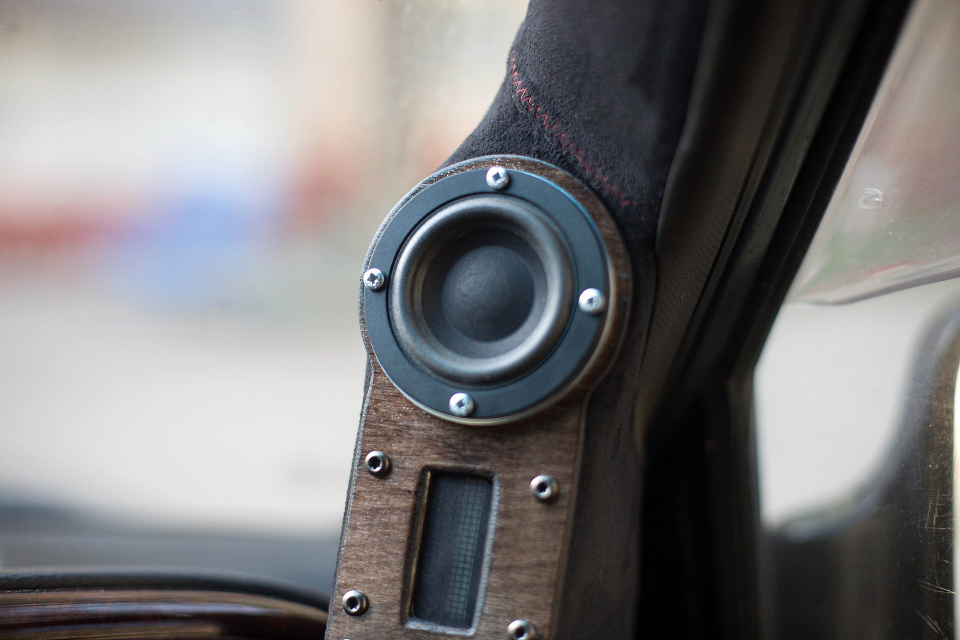

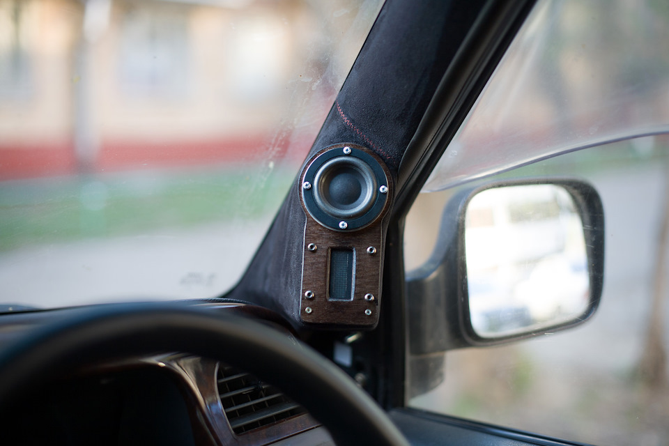

Пусть будет. Все таки заставил себя достать камеру абскура и сделать светопись.
Скока это проживет, не знаю.

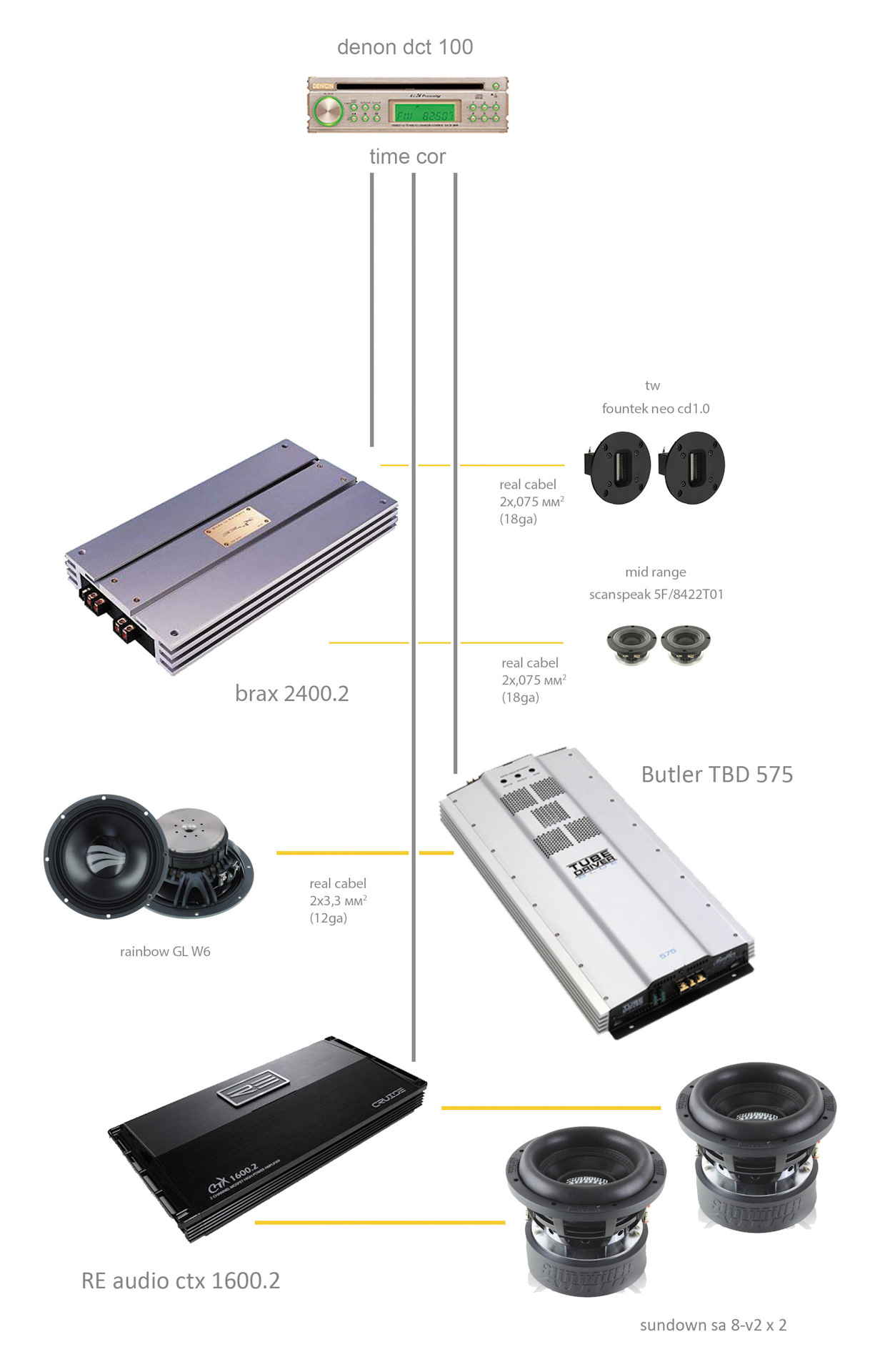

Ну и актуальная схемка.
Послушал эммовский диск, ну не знаю, сцену все равно по углам валит.
Надо провода одеть в одноглазую змею, и немного прибраться.
Не знаю на Тверь успею или нет, но надо бы скататься так, а потом проц воткнуть.
Всем рис.
Запчасти на фото: B2501

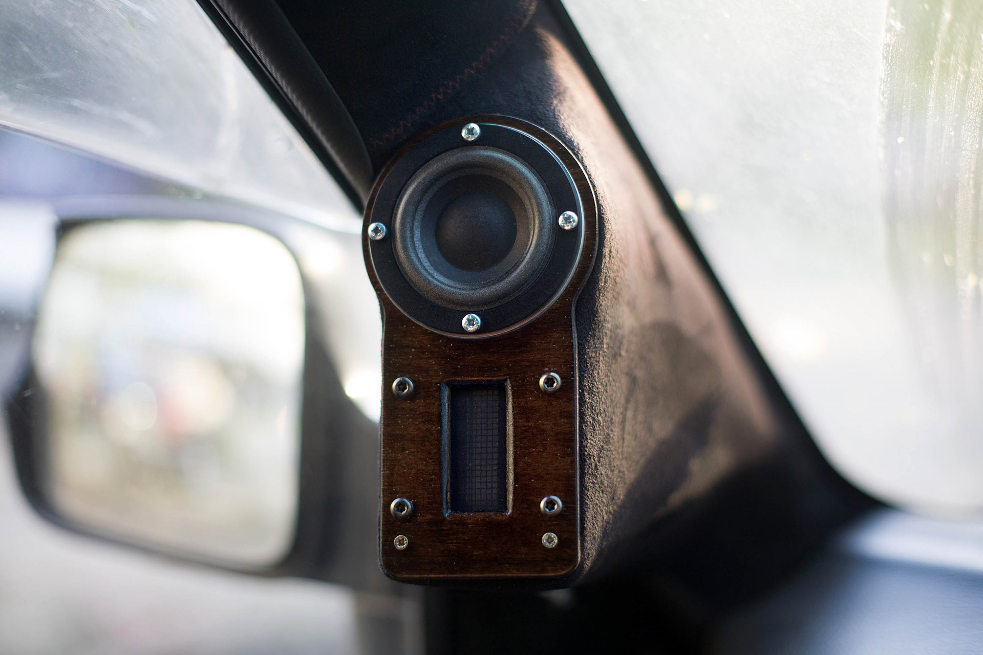

сканы 2 дюйма? есла да как они? сколько стоят? где можно купить?
сканы 5f, купить можно у нас или за бугром,
норм, тока корзина пластик.
во фри их пробовали запускать?
условно, можно.

Просвети, какая? Пытаюсь беспроцентную систему довести до ума

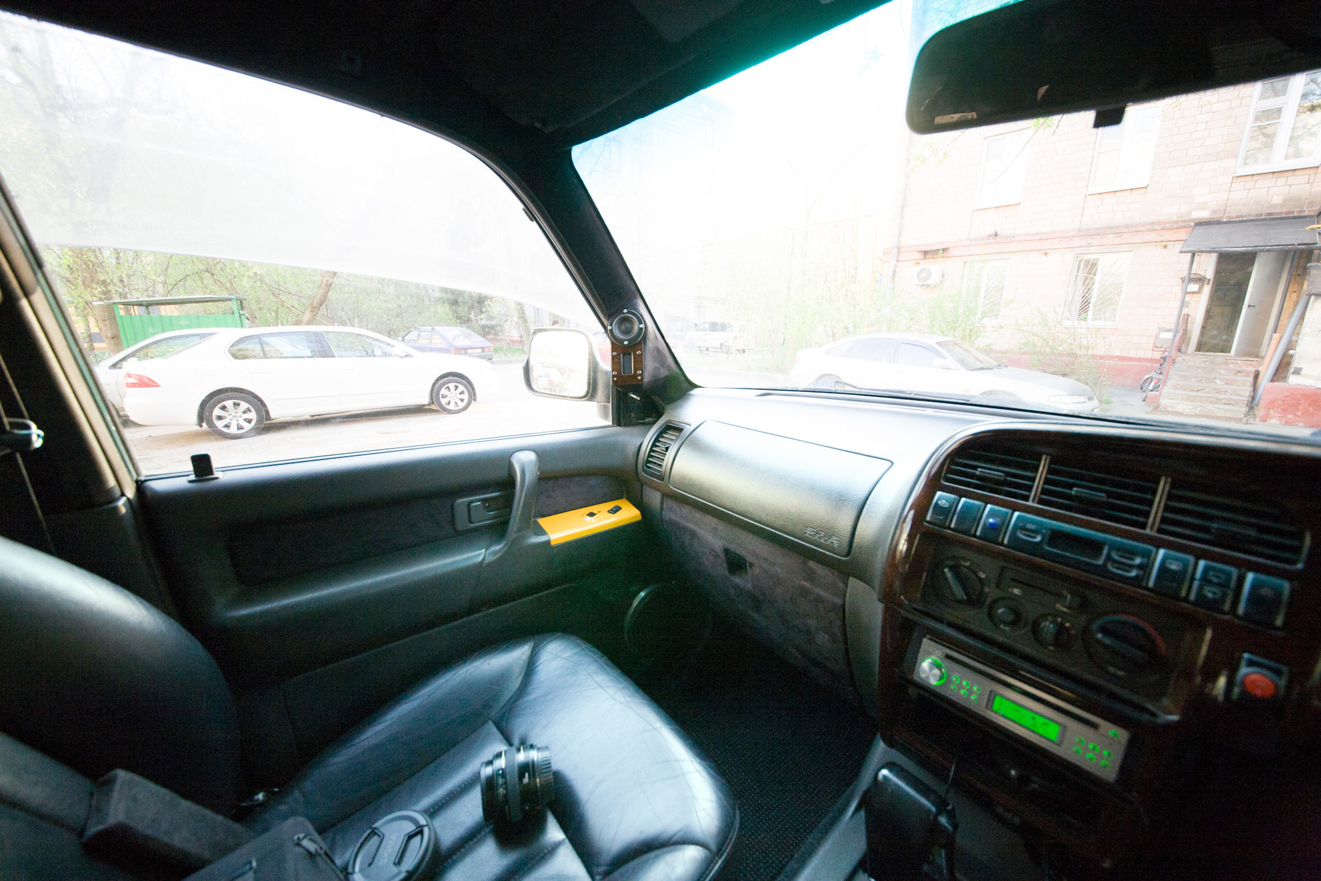

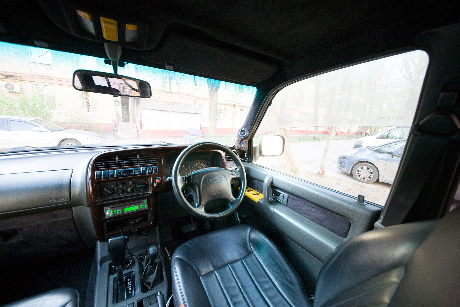

В итоге, где стоят сабы? Сам на Деноне, поэтому интересно, какое решение.
Как то так, фронтальничек тож пробовал, интересно, но реализация сложновата.

А гидэ уголки обозревателей машины боковых потерял?
на них сиськи налеплены, чет не сломал пока.
как тебе сандилики? валят? ))))
поднаваливают))
эт ж мои не первые, 2 са15 были в фазике, вот те валили.
для этих тож если фазик пильнуть и еще пару подкинуть, да и усяку кило на 4-5, тогда вальнут.
ну я образно конечно :) всё равно же должны быть отличия от скажем так православных девайсов? или всё исключительно дело рук строителя гробиков для них, остальное не важно? :)
могут ниже играть, даж с такой передаточной функцией салона, что собственно и хотел.
а так оформление, усяка хороший и настройка.
