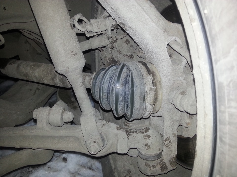

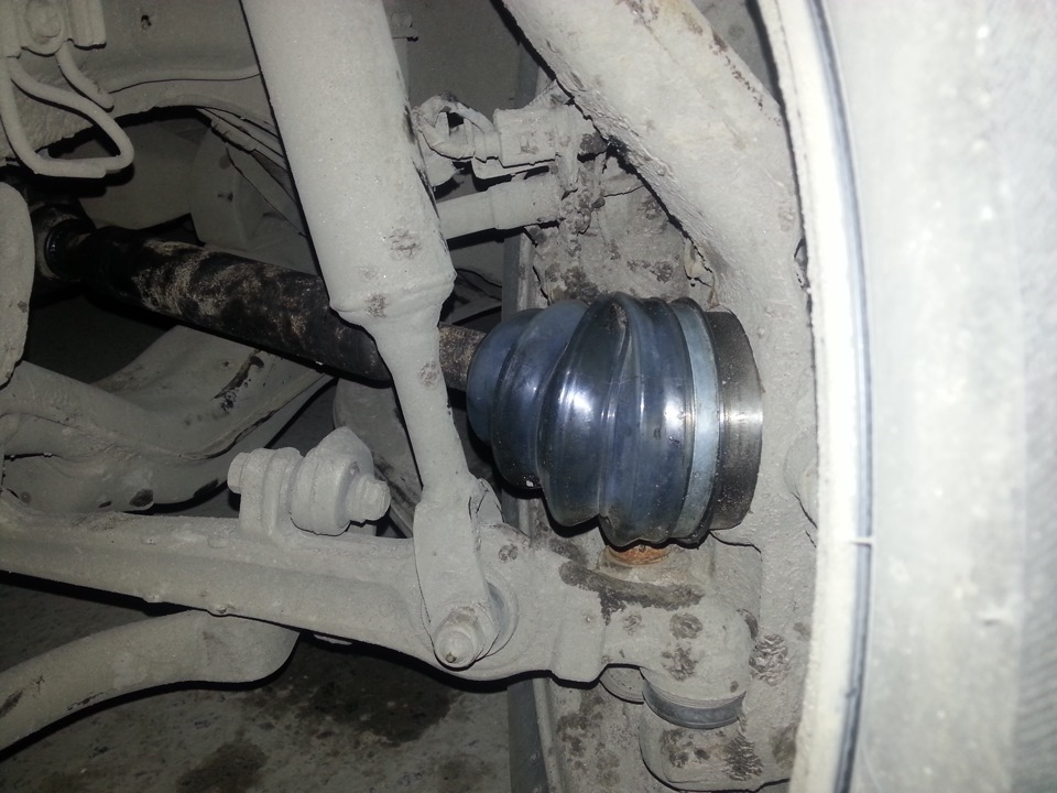

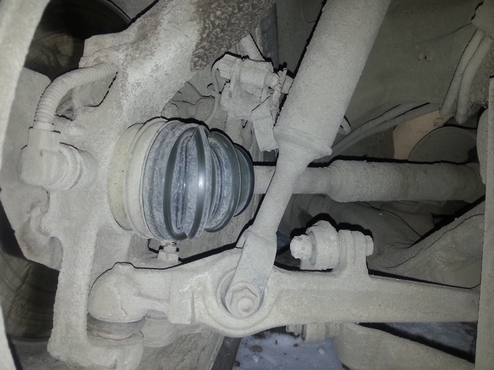

Ещё в марте были заменены внешние ШРУСы (менял на сервисе, т.к. времени тогда вообще не было) Пыльники решил поставить силиконовые ТРЕК для Нивы (нашел в первом попавшемся магазе всё для ВАЗ), посмотрим на их живучесть. Хомуты заменил на Норму.
P.S. кто-то скажет, что Jp Group та ещё хрень… у меня на счет этого есть факт: предыдущий раз я ШРУСы менял тоже на Jp (прошли 2 года, захрустел только 1 и только из-за того, что порвался пыльник, а я не уследил)
Шрус внешний с кольцом "ABS" Jp Group 1143301210 — 1000р.*2
Пыльники стоили около 200р./шт. (вроде)
Хомуты Норма — 120р.
Работа — 800р.
Запчасти на фото: MT2123, 21232215030

Как Жпишный шрус себя показал, жив еще, сколько отходил?
Нет, поменял на GSP, а тот отходил где-то 1,5 года
Я вчера купил такой а на нём выплавлено 2006. Это год изготовления? И у меня он более мутный и в жнлтизну.
Бъётся в емексе. Я себе ещё один заказал за 200 руб.
Это не 2006-й, там рядом еще много точек выбито, каждая точка — еще год. А цвет у меня нормальный, светлый, без желтизны. А так до сих пор ходит и все с ним хорошо =)
столько проходили они у тебя? А то я браз белые силиконовые и черные — и все рвались через месяцев 4. Надоело менять. Говорят "трек" лучше.
Так до сих пор ходят и все с ними отлично :) Почти 2 года уже
Аналогично, силиконовые трек на Бмв х5 поставил и забыл, 4 года прошло
Все таки бывает дешево и качественно =)

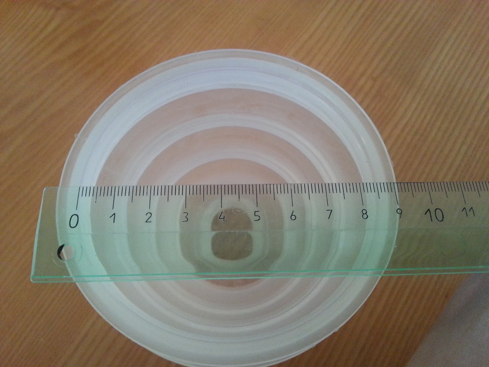

Сегодня заметил что у моей на переднем левом, пыльник порван, ближе к палке (где узко)… по арке не много раскидало смазку… брать по 800 р Loebro не очень охото., надо узнать размеры диаметра этих пыльников от Нивы. Может получится его поставить.
Завтра могу замерить, если не забуду :)
Оказывается не подходит. У наших шрусов диаметр 100мм. У пыльников Нивы совсем меньше, 85-89мм чё-то в том роде. Значит у B5 шрус поменьше. Пришлось заказать Lobro за 1020р комплект со всем :(
Завтра будет.
Ага, все верно говорят. Сейчас померил.
Я сам ездил со штангельциркулем в магазин тазов ))
Фигова что так вышло (
Да уж. Была бы утопия ) И дешего, и качественно )))

легко натягиваются, вот если наоборот тогда проблема!
на хонду аккорд по оригиналу 90мм. нива 89мм а выглядит шрус как будто нивовский многим меньше. так что должно натянуться легко
подскажи как показали себя эти пыльники
Две зимы quattro-покатушек и два лета агрессивной езды — им на всё пофиг =)
Не потрескались и не слетели ни разу (последнее, скорее, относиться к правильному монтажу и на качественные хомуты)
Спасибо, значит можно ставить
а хомуты одноразовые брал ао екзисту?
Нет, там же где и пыльники купил, немецкие НОРМА
