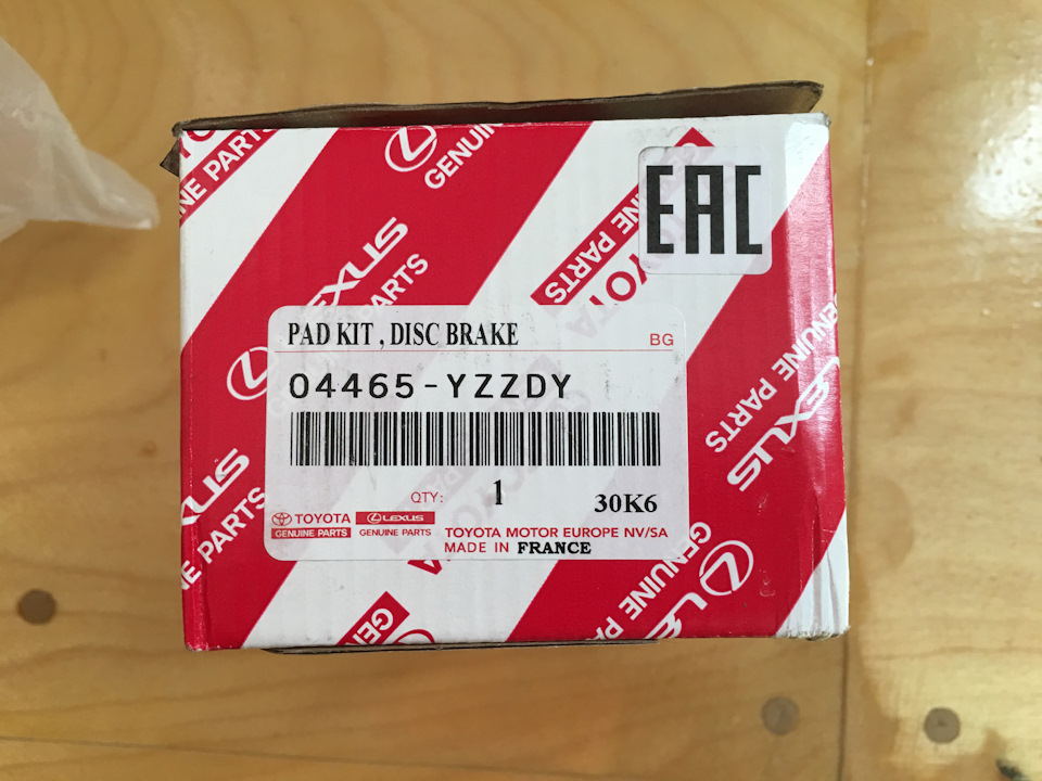

Я за оригинал. На ТО40 установил колодки 04465-YZZDY по цене 2831руб. считаю цену ни такой большой. Остаток заводских колодок составлял 4,3мм, тормозных дисков 26,1мм(nom 28мм, min 25мм). Износ тормозных дисков для моей манеры езды, тоже считаю нормальным, для пробега 40тыс.км.
Какой же это оригинал
Ну вам ещё может и повезло с францэ а могут и Польша попасть 04465-YZZDY
А чем Польша плоха? Мне оригинальный воздушный фильтр из Польши постоянно приходит, обычный фильтр, плохого ничего нет.
фильтр орига Польша в 2 раза дешевле. тоже хотел заказать но подвернулся орига япон за 900 р.
И Вы думаете, он существенно отличается от польского? Большая часть переплаты пошла на логистику из Японии.
возможно вы правы
