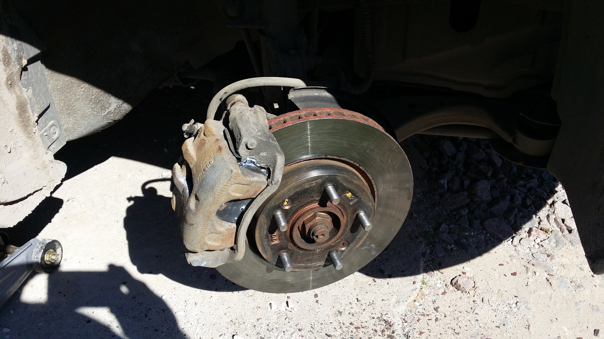

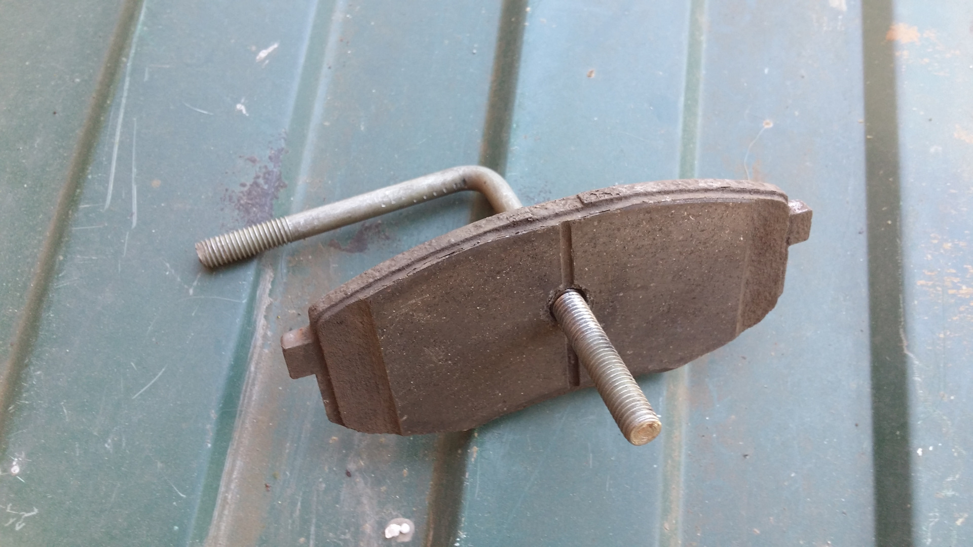

Всем приввет! Сегодня у меня первый день отпуска и с утра пораньше я поехал в деревню менять колодки. Родные Mobis прошли 100200 км. С правой стороны начали пылить и залипать, но тормозили эффективно, скрипун начал стираться, а я и не слышал, может из-за громкой музыки. Короче вовремя поменял, колодки покупал два года назад за 1200, все аккуратно почистил щеткой, смазал как надо, для этого купил смазку ЛМ 7656 для направляющих суппорта, ЛМ 7585 для тыльной стороны колодок и антискрипных пластин, VMP MC 1600 для поршня суппорта. Кроме этих колодок в комплекте ничего не было, поэтому пришлось снимать антискипные пластины со старых и зачищать. Все пыльники целые нигде ничего не течет. По ходу дела на скорую руку сделал из старой колодки, гайки и шпильки с резьбой устройство для вдавливания поршня, очень удобно. Замерил тормозные диски, износ одинаковый, толщина дисков 2,61см, все ровно, трещин нет, окалину отбил молотком потихоньку. Из-за того, что руки постоянно в смазке или мазуте особо не фотографировал. Опробовал, тормозят хорошо, не свистят, немного греются, но терпимо, притрутся. Ещё сегодня съездил в шиномонтаж, переобул зимние колеса, теперь к зиме готов! На этом пока все, скоро буду делать ТО.
Пока!

Всё правильно сделал, но смазка не та для направляющих, если интересно мы на эту тему уже общались, почитай мой БЖ.
Посмотрим

Такие же стоят. Тормозят отлично. Задние справа поскрипывают во влажную погоду. Я поршень руками вдавливаю наставив ключ.
Не получилось руками, я и бачок открывал, получилось когда снимал, отверткой вдавливал.
