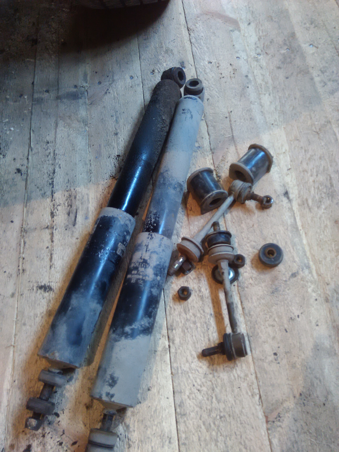

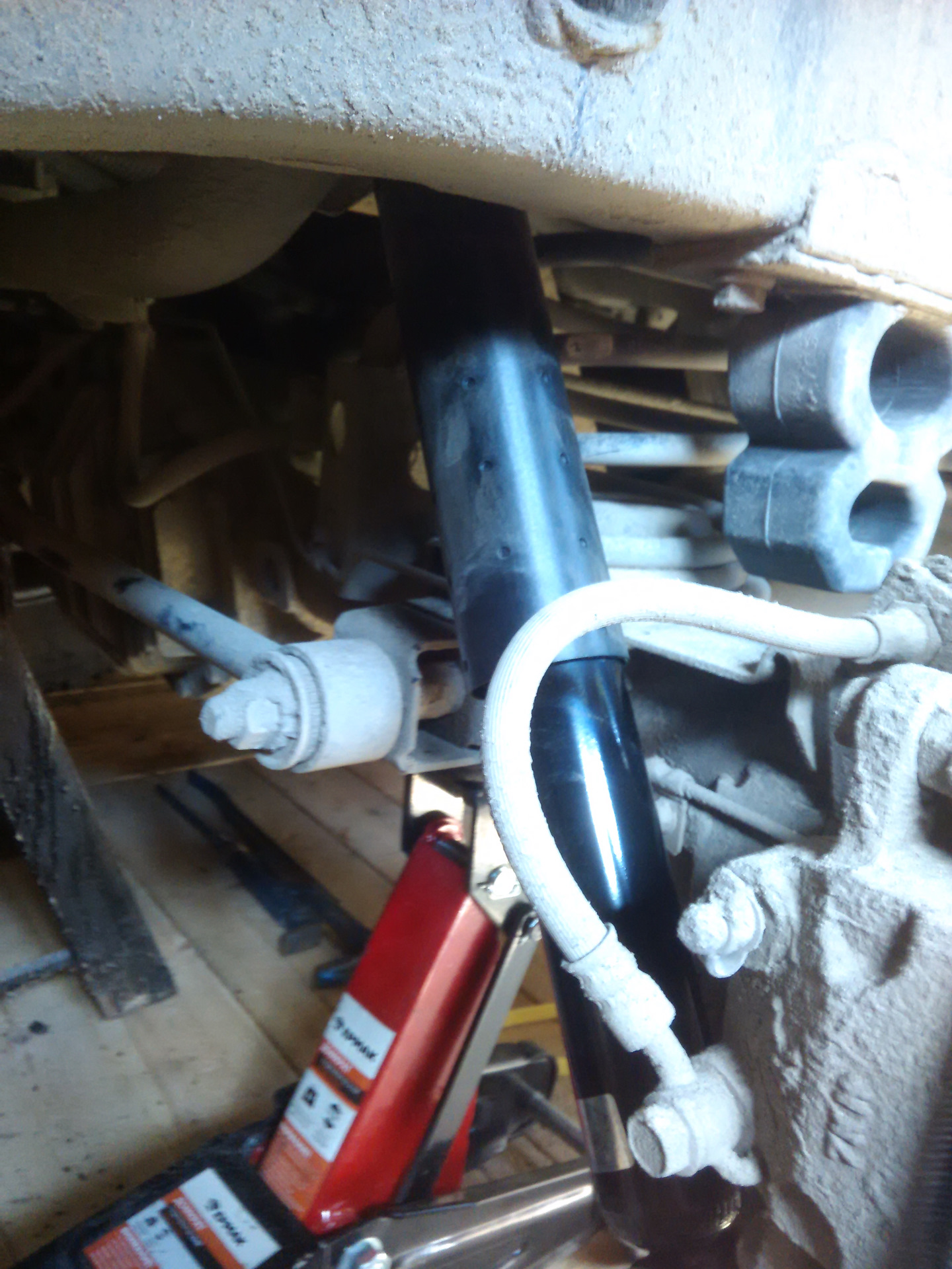

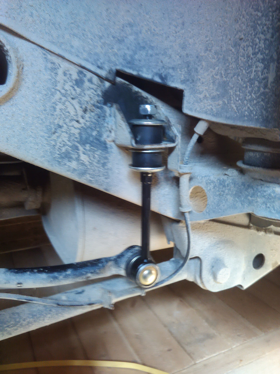

Появился сзади какой-то скрип при проезде лежачих полицаев — аллергия на них, что-ли?
Тигра не лифтованный, если кто вздумает повторить заказ запчастей.
FEBEST-1423-001 — стойка стабилизатора заднего (или переднего, тут совершенно пофигу).
PMC PJD-103 — амортизатор подвески задний газовый (чуть жёстче, чем родной).
4571206000 — втулка стабилизатора заднего.
Всё меняется за час. Процедура абсолютно несложная. Как катается на новых аммортах сказать пока не могу — в процессе ремонт передней подвески и установка парктроника.
