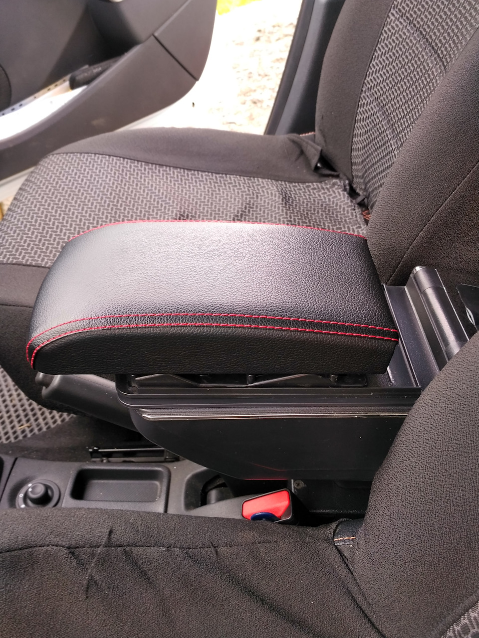

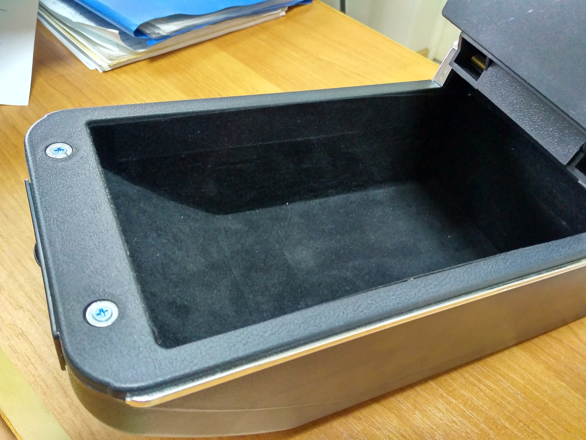

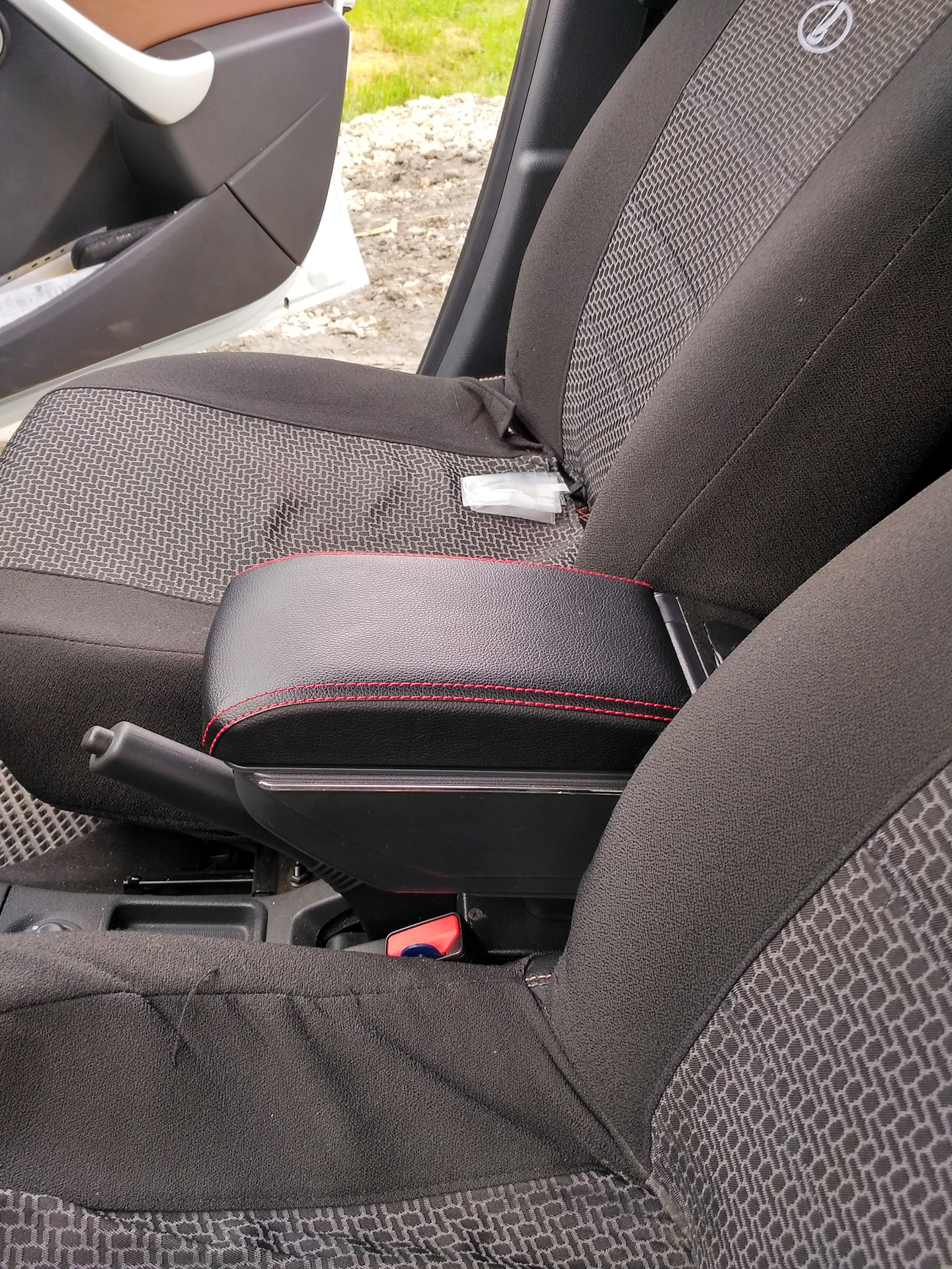

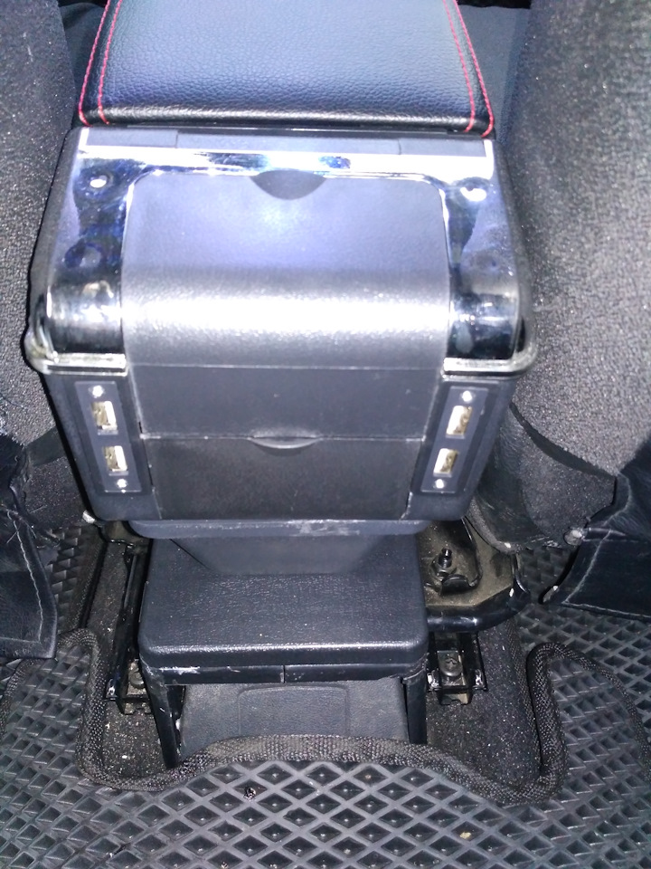

Юзал до сих пор подлокотник от ""Аламар", но ввиду ограниченного его функционала искал что нибудь поинтереснее, ну и конечно первым дело на всеми знакомом нам сайте Алиэкспресс. То что примерно искал, нашёл только у одного продавца и из разнообразия версий исполнения, был заказан так сказать" топовый", были конечно сомнения по поводу качества, но огорчение пришло с другой стороны, продавец плохо упаковал посылку из за чего пришла с повреждениями, открыл спор вернул полцены подлокотника, что меня более чем устроило, функционал конечно тоже порадовал, единственный минус это то, что о задних стеклоподьемниках придется забыть, лично для меня это не минус, редко ими пользуюсь.

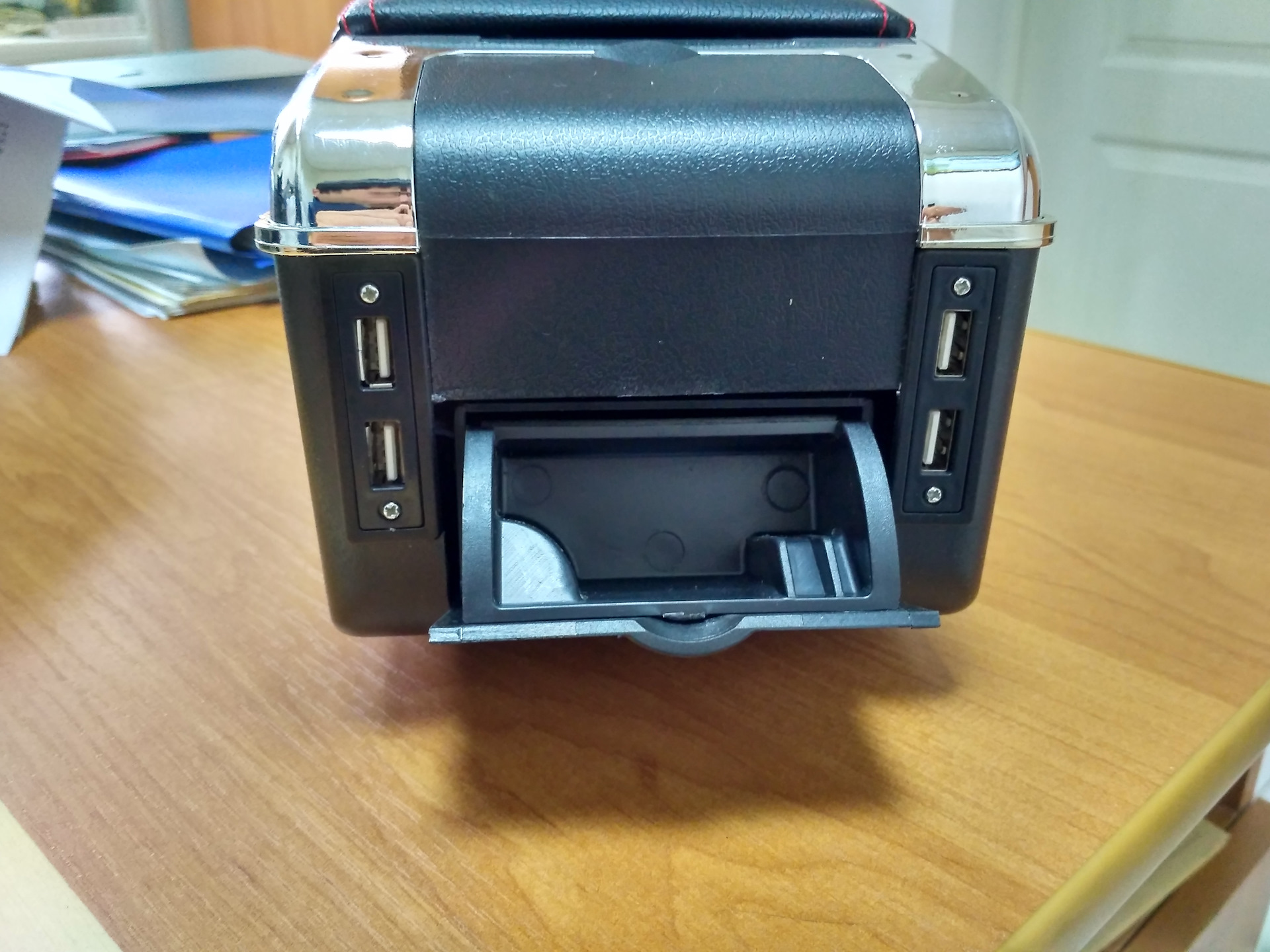

На мой взгляд лучший подлокотник из того, которые видел. Долго ломал голову, куда можно USB на второй ряд сделать, а тут уже готовое решение…надо искать где такой купить. ссылки не рабочие те…

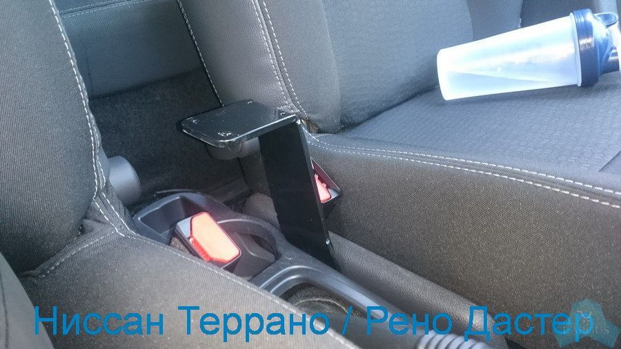

мешает конкретно, но приловчиться можно, если будешь делать на железной ноге от подлокотника федор, может и не мешать, я советую собирать на железной ноге, и скрипа меньше будет и конструкция получится куда прочней

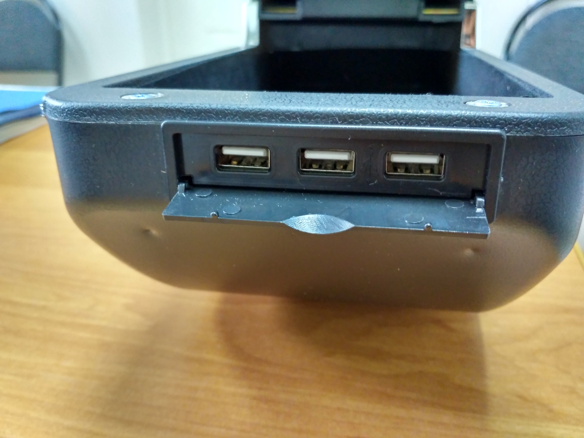

Посмотрел я на подлокотника Армстар2 за 7000 и на этот. Решил заказать этот и попутно к нему "Железную ногу от Фёдора" с Ларгус Шопа. Итого выйдет 4000р. Понравились разъёмы USB для задних пассажиров и вместительность с двумя отсеками.
Пара вопросов по нему:
1.Ручнику не мешает
2.Как функциональность?
если поставишь железную ногу от Федора ручнику точно мешать не будет, в моем случае я просто сделал углубление под ручник, не стал мудрить с железной ногой, люблю когда под рукой ничего не шатается, не знаю конечно как она там крепится железная нога, если и будет
люфт думаю в месте крепления к сидушке или куда она там крепится, а функционал на 5+) мне очень нравится)
Она крепиться под пассажирское сиденье к салазкам (ничего дополнительно сверлить не надо) — там сзади за болтом крепления салазки к полу с водительской стороны два доп. технологических отверстия. По отзывам стоит мертво — металл 6мм толщиной
Расскажешь потом че получилось

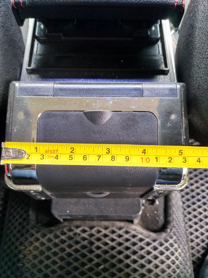

А если кнопки стеклоподъемников вверх подлокотника встроить, есть там место на хромированном пластике?Тоже себе такой просматриваю.И еще вопрос у меня поясничный регулятор есть, как думаешь будет мешать?
Если присматриваешь именно такой то вверху места там нет для врезки стеклоподъемников, посередине там подстаканник а по краям см по 2, в принципе нажать на кнопки стеклоподъемников труда не составит, проблема их оттянуть назад, места для пальцев маловато, а поясничный регулятор таки упирается в него, крутить будет сложновато, из за этого также затруднено передвижение подлокотника по салазкам

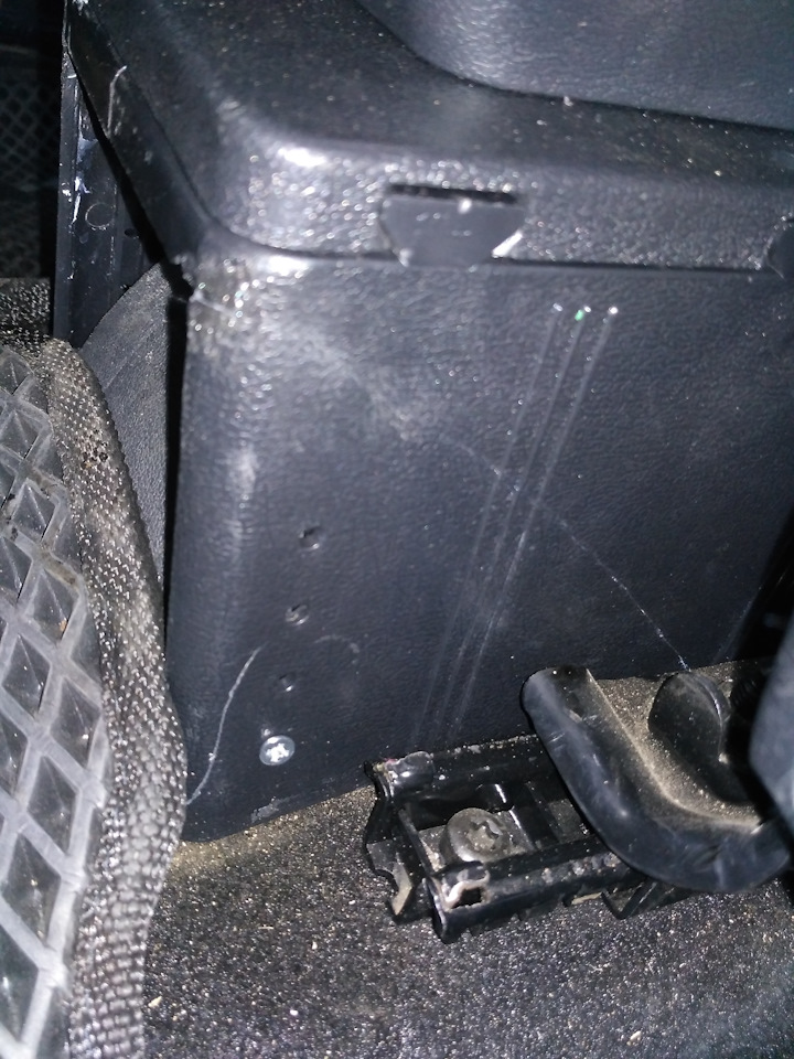

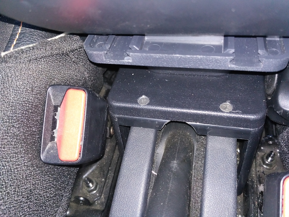

просто вставляется, не прикручивается? можно фоток попросить с другого ракурса и как задние стеклоподъемники закрывает.
Прикручивается саморезами, сзади видны отверстия, точно такие же есть и спереди, в общем держится хорошо, не болтается

Но я спереди закрутил не по отверстиями а как на фото сверху, чтобы не снимать сиденья, и под ручник сделал небольшое углубление насадкой на дрель
