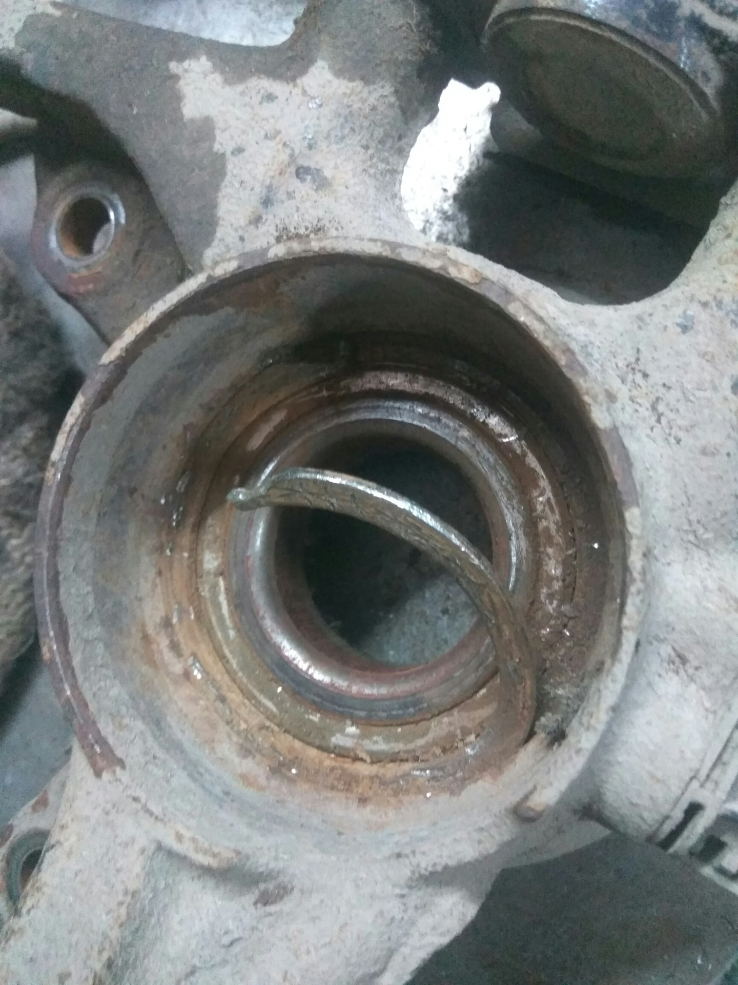

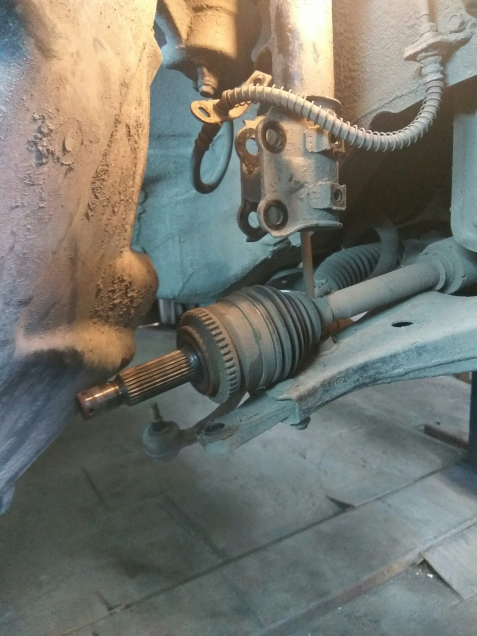

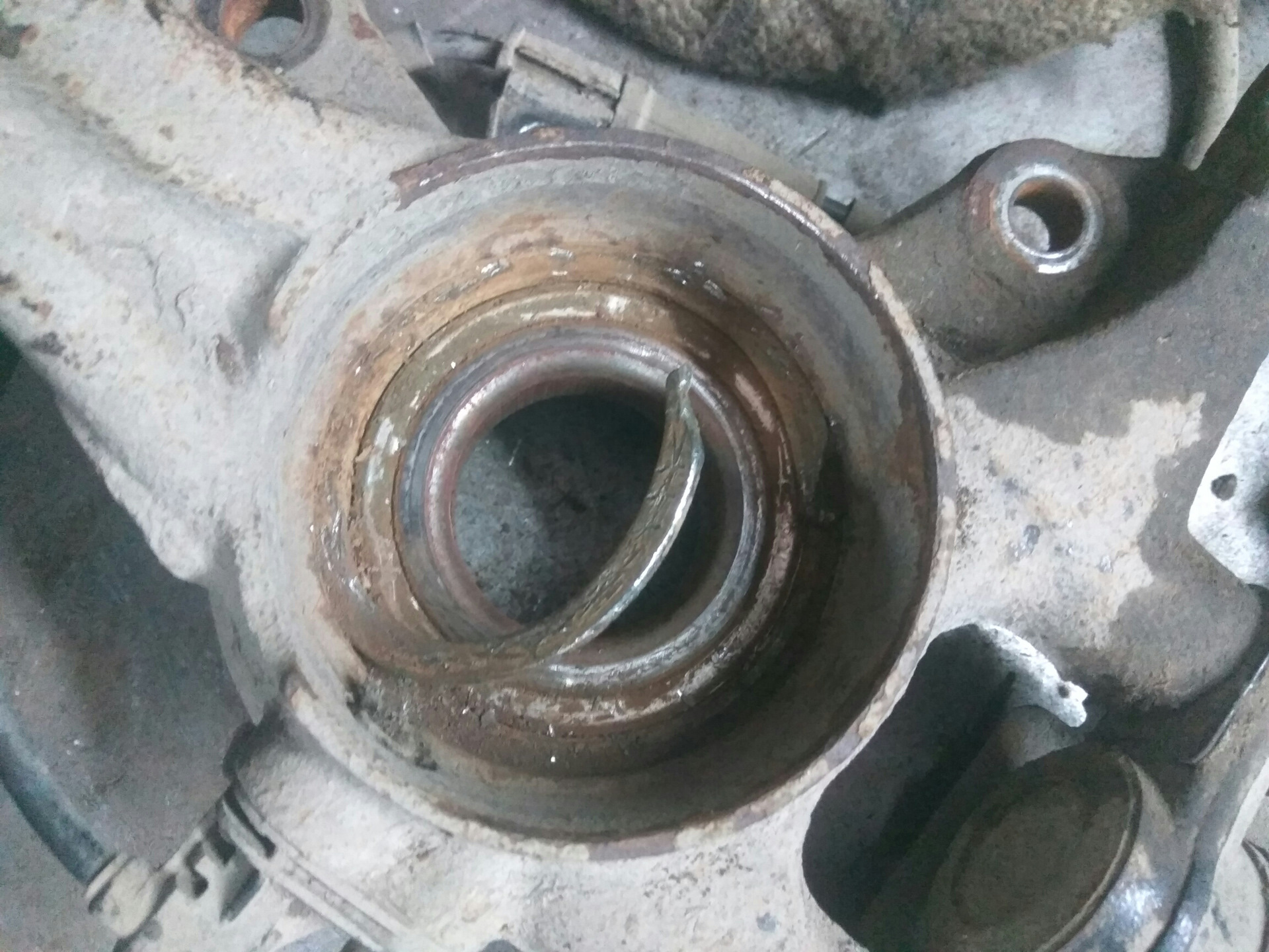

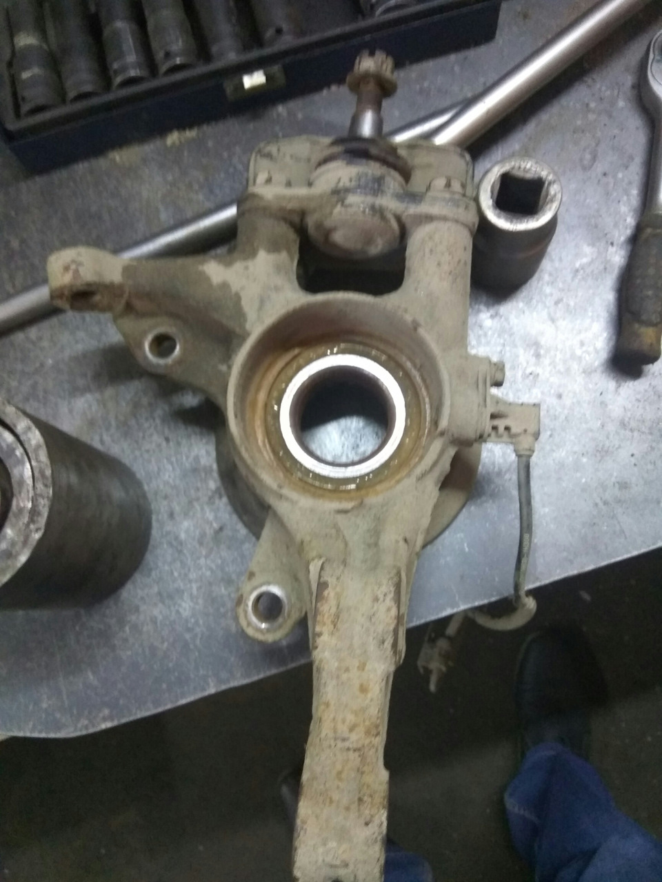

Пришло время замене переднего ступичного подшипника, гул был не особо слышен, решено ехать на С.Т.О.Все от крутилось и снялось хорошо, за исключением штопорного кольца, которое держит сам подшипник.А с подшипником его нет.Пришлось пол города обьездить, чтоб найти похожее колечко.Р.S На будущее ребят кольца с подшипником идут только на SKF., так мне продавец сказал.А в остальном все хорошо, собрали и все ок.Всем шершавенькой.

Димка менял, судя по фоткам? Я тоже илджин брал, 3й год на них пошёл, 80т.км. все ок.
Да поменял, и в зад, и на перед поставил илджин.В магазине сказали хорошие подшипники.

Подшипник 1300, работа 800р.Хотел сам поменять, но хорошо не стал.Штопорное долго выковыривали, тягу рулевую со сьемником снимали.
