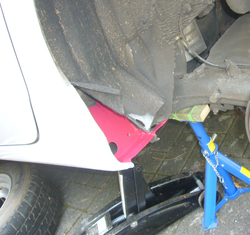

При смене резины на летнюю обнаружил неприятное — зацвела ржой колесная ниша, слева сзади. А именно, передняя ее часть, закрытая пластмассовой накладкой и матом.

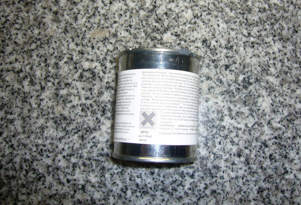

Отогнул и увидел примерно 15х15 см2 коричневой поверхности. Запускать такое никак нельзя, поэтому в выходные, воспользовавшись приемлемой погодой, взял в руки инструмент и химикалии, тем более, что глубокоуважаемый HombreCalgarian неоднократно (тут и тут, например) упоминал волшебное стредство американских автореставраторов — POR-15. Я его загодя приобрел во Франции за неприятно высокую цену (100 г примерно), ну и применил.

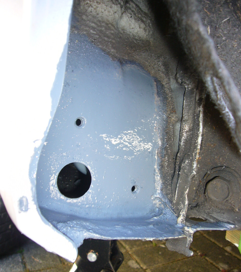

В общем, сначала шкуркой и дремелем ликвидировал ржавчину. Протравил поверхность 10% фосфорной кислотой — высушил (ночь). Снова зашкурил — снова обработал фосфорной — высушил (4 часа). Удалил избытки кислоты с металла и фосфата железа (III) с помощью водно-мокрых салфеток, высушил сухой салфеткой, дал досохнуть.
Поверх нанес тонким слоем POR-15, предварительно мощно размешав. Он бывает 5 цветов (см. ниже), я купил серый. Он на удивление совсем жидкий, я даже засомневался, не подсунули ли мне французы какой-либо муляж товара… Нанес кистью. Дал подсохнуть — в мануале стоит, что средство высыхает за 2-5 часов, причем чем выше влажность воздуха, тем быстрее. Так вот, дал подсохнуть согласно методике, чтоб поверхность была уже твердой, а сам слой — еще мягкий, и нанес второй слой. Дал высохнуть до конца. 5 часов не хватило точно, на сушку ушла вся ночь.

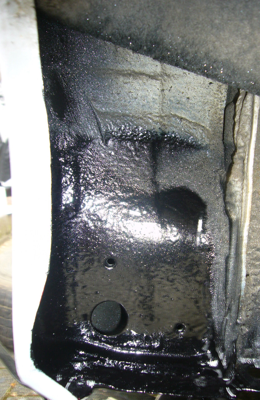

Далее, производитель рекомендует повысить шершавость поверхности, чуть пошоркав свежий слой покрытия шкуркой. Делать этого я не стал, потому что грунт и так садился намертво. Загрунтовал. Высушил.
Ну и задул черной краской из баллончика… Далее накрыл снова матом покрытия арки, привинтил пластмассовую накладку — и вуаля, готово, можно ехать.

Вот состав с наклейки моей баночки:

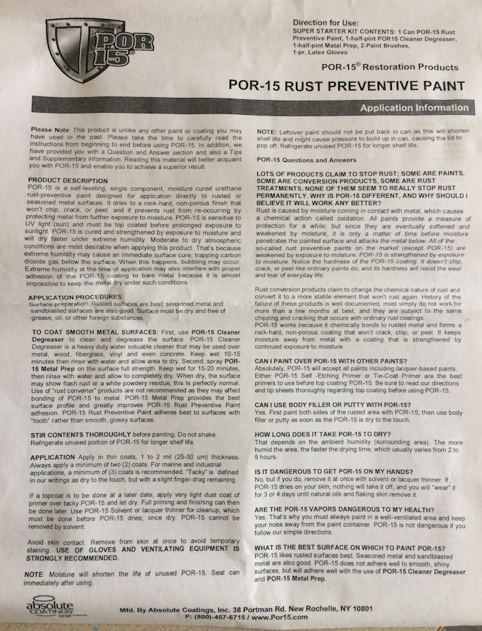

HombreCalgarian любезно предоставил мне копии мануала этого материла:

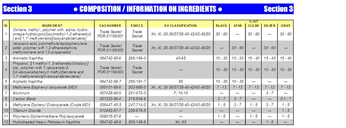

а MSDS я нашел сам.
Привожу фрагмент:

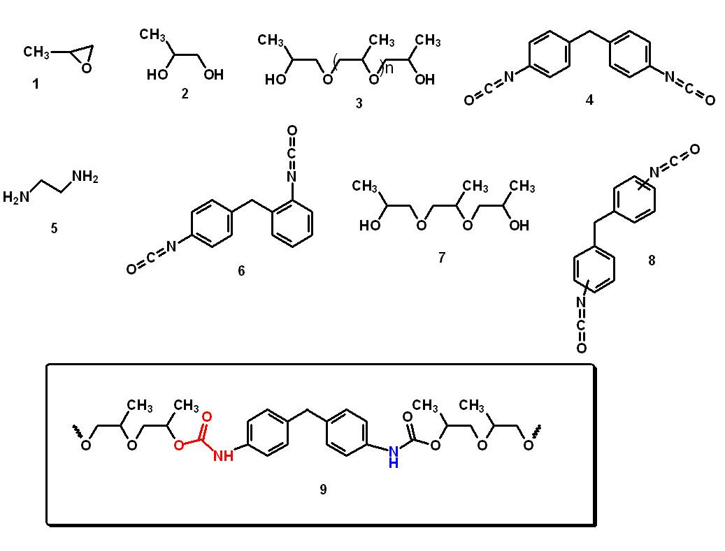

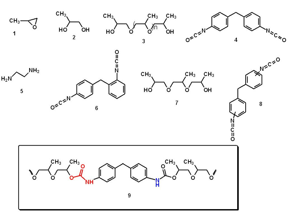

Напомню, полиуретаны — гетероцепные полимеры, макромолекула которых содержит незамещённую и/или замещённую уретановую группу —NR—C(O)O—, где R = Н, алкилы, арил или ацил.
В нашем случае речь идет полимере типа 9 (см. рисунок ниже, уретановая группа выделена красным цветом).
POR-15 предлагается 5 видов, внешне различающихся цветом (черный, «полу-», прозрачный, серебряный, серый (я купил серый)). Такое бывает нечасто, но серьезные различия есть и в химическом составе (вернее, в соотношении компонентов) – смотрим в правую часть вышеприведенной таблицы.
Судя по всему, средство представляет собой раствор (или эмульсию) полимера 4,4'-дифенилметандиизоцианата (вещество 4, см. рисунок ниже), пропан-1,2-диола (вещество 2) и олигогликолей на его основе (3, 7).
Буду говорить про серый POR-15, купленный мной. Помимо уже названных соединений, в нем присутствуют полимер гликоля 7 и симметричного бис-изоцианата 4, полимер гликоля 7 и бис-изоцианата 6 (нужен, очевидно, для образования пространственной структуры полимера). Два последних полимерных компонента представляют собой «секрет фирмы» (trade secret), видимо, речь идет о степени полимеризации.
Далее, есть ароматическая фракция лигроина – очевидно, ксилолы и толуол, изомерная смесь 8, полимеризованный 8, сажа, диоксид титана. Последние два компонента отвечают за цвет.
В других вариантах POR-15 видим полимер на основе веществ 8, этилендиамина 5 (нужен для образования карбамидов и последующей сшивки макромолекулярных цепей с помощью биуретовых фрагментов с участием NH-групп, выделенных синим цветом ), пропиленоксида 1 и пропан-1,2-диола 2 (тоже секрет фирмы), алифатическая фракция лигронина и алюминий (отвечает за «серебряный» цвет), а также гидрированная тяжелая фракция перегонки нефти.
