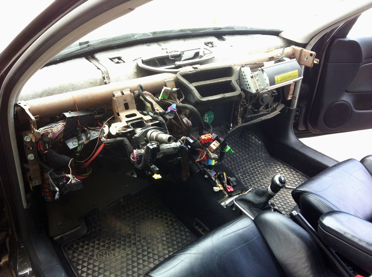

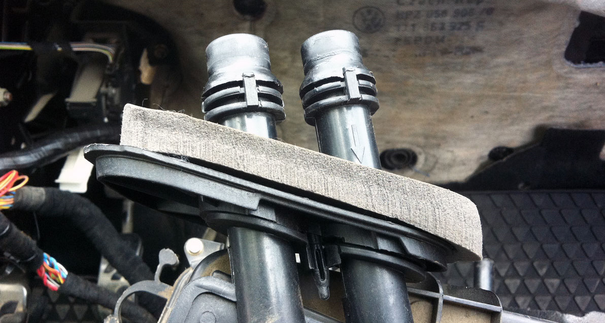

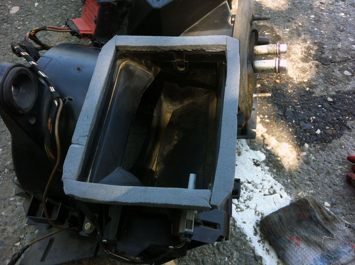

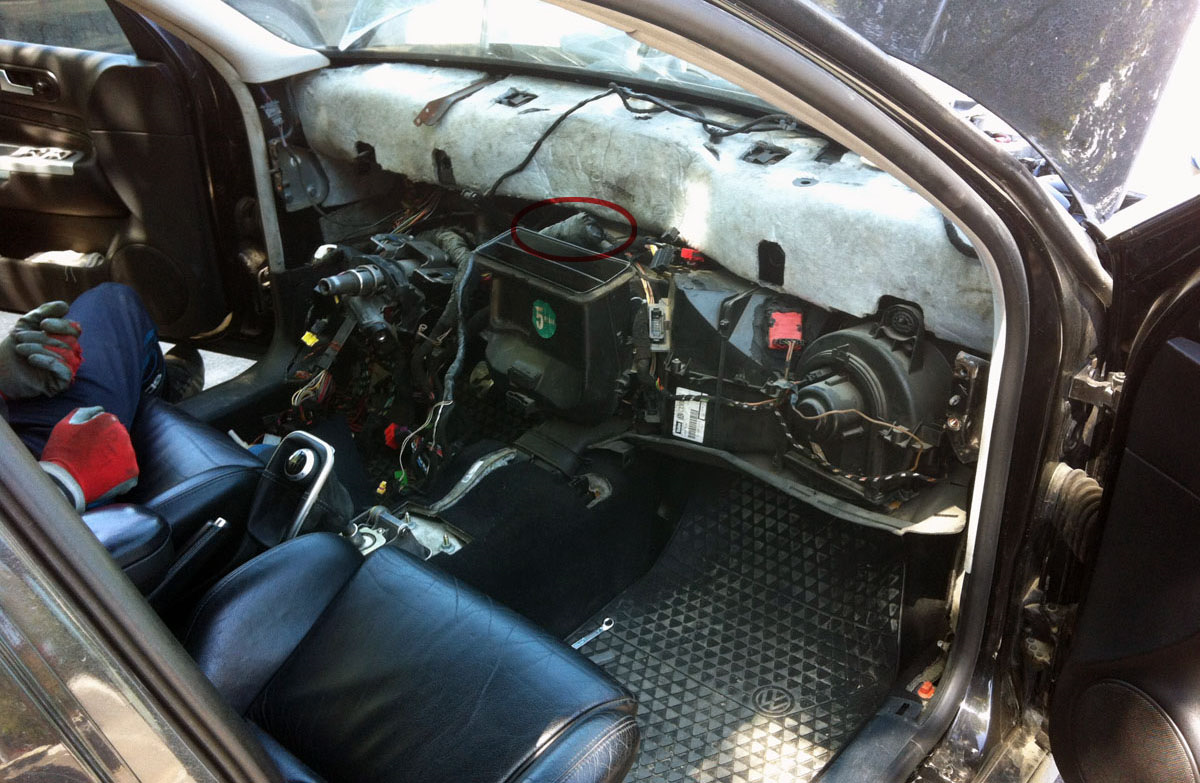

Сложно всё описать в пару слов, радиатор печки менял не в первый раз (отчет по замене тут и тут), поэтому уже знал что и где крутить, но нельзя просто так взять и поменять…
При наступлении осени стал замечать что сильно потеют стекла изнутри, в салоне течей нет, всё сухо + присутствует запах антифриза = радиатор печки! Зная что это за "радость" долго не мог решиться.
А так как надо было еще менять основной радиатор ож, трубки и уплотнители кондёра то растянулось это дело аж на три дня, попутно собирая — находя косяки, разбирая и так по несколько раз))

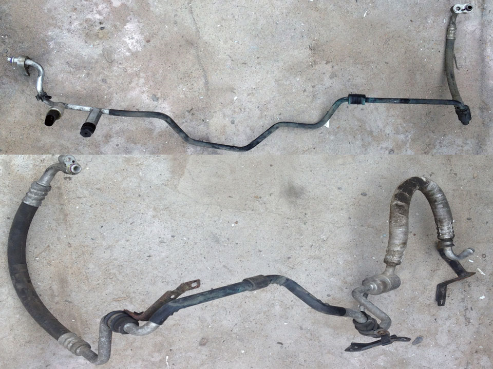

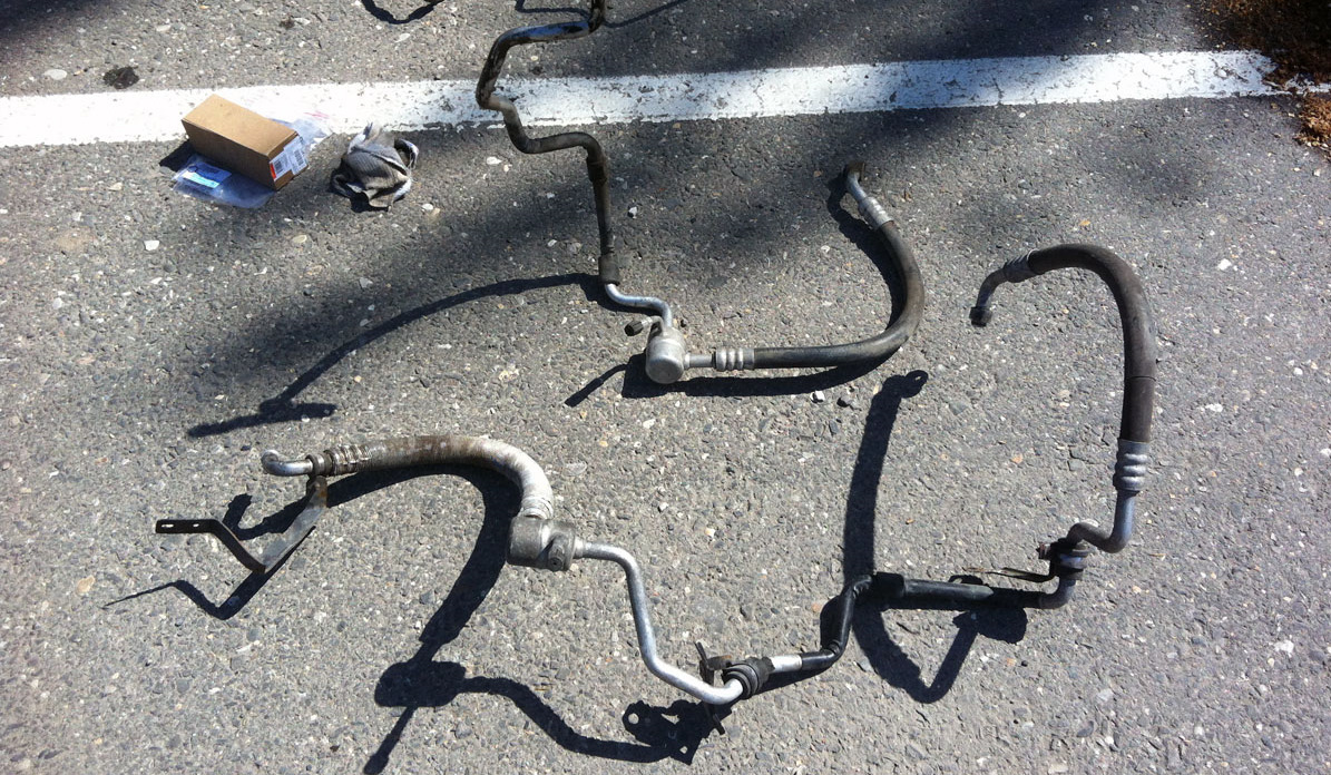

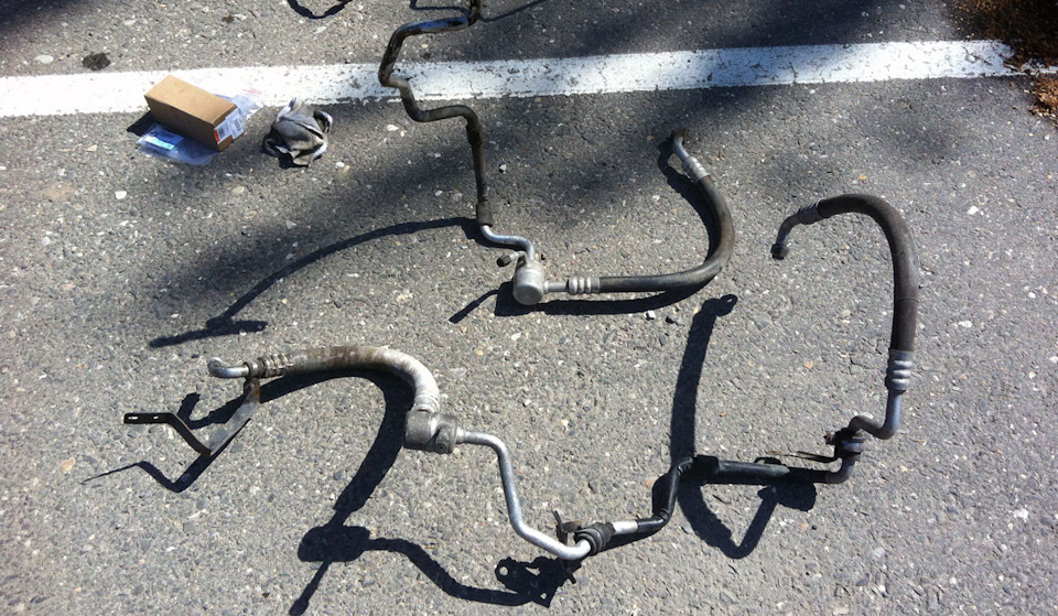

По счастливой случайности за недорого удалось достать правильные трубки кондёра у loil (у него сейчас в разборе 2.8 — кстати)) )
Ну и остальное заказал:
1J1820743AG + 1J1820741Q Трубки кондиционера — 2985р (с доставкой)

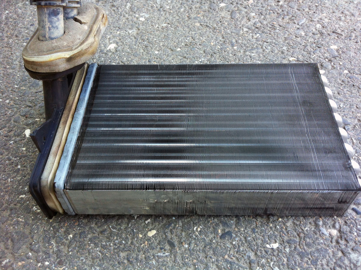

8FH351311021 HELLA/BEHR/PAGID Радиатор печки — 2631р

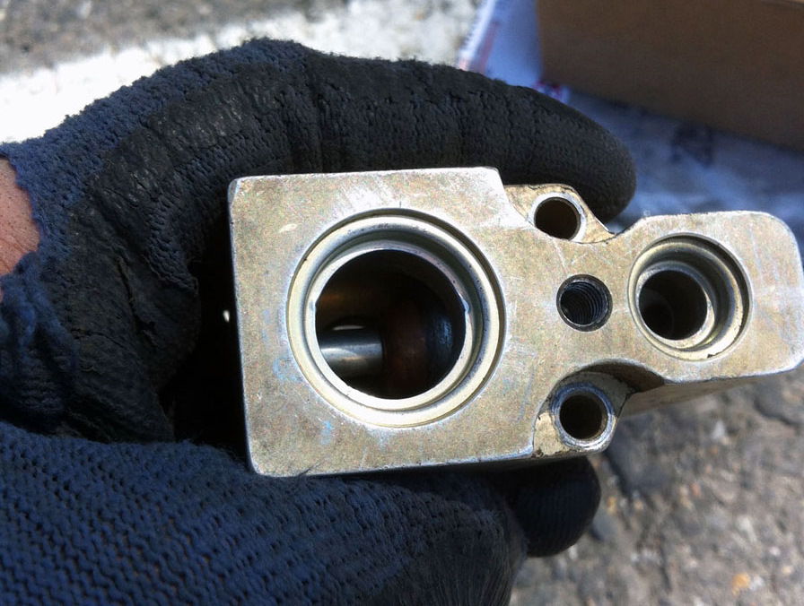

7H0820749 — 1*17р — расширительный клапан-слева
7M0820749B — 1*52р — расширительный клапан-справа
8E0260749D — 1*20р — расширительный клапан-изнутри-больший

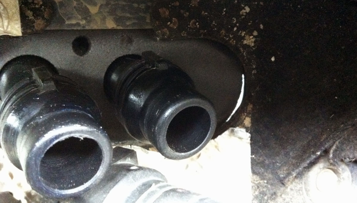

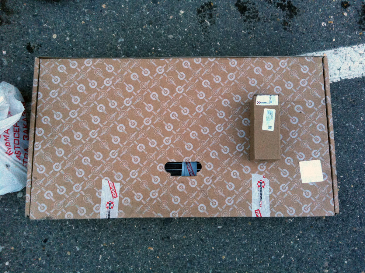

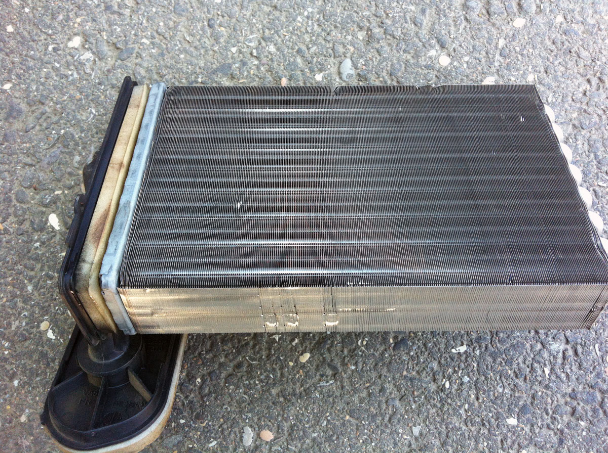

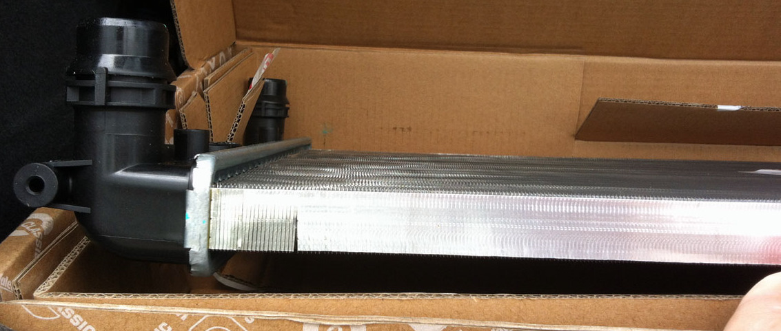

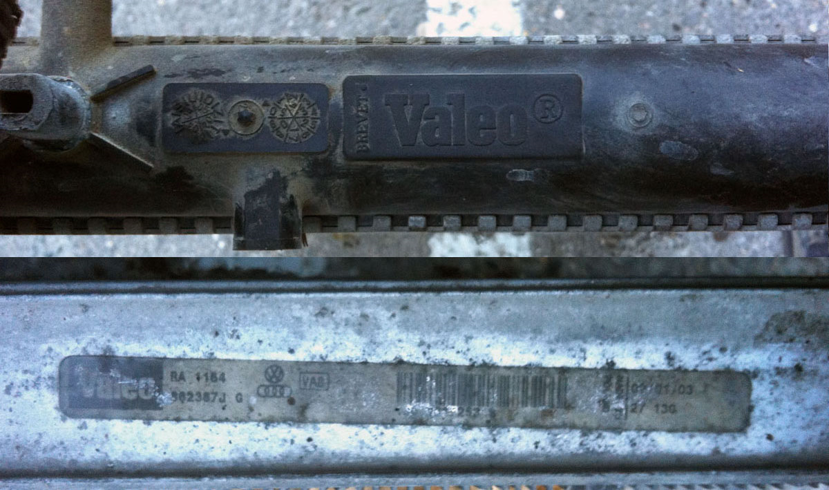

Для начала надо отметить что прежде чем купить радиатор 231606 VALEO я очень долго везде где можно высматривал его размеры. Артур например брал себе такой в этой записи и каталог валео говорит что он 34мм и подходит рке. Но я как истинный красаучик получив в автодоке радиатор (имея с собой штангенциркуль) не удосужился проверить и как итог спустя 1.5мес разобрав машину раскрыл коробку а там 22мм "мать их" — пересорт сказали они, 1.5мес — ткнули они :(
Ставить его естественно не стал, вернул временно старый на место.

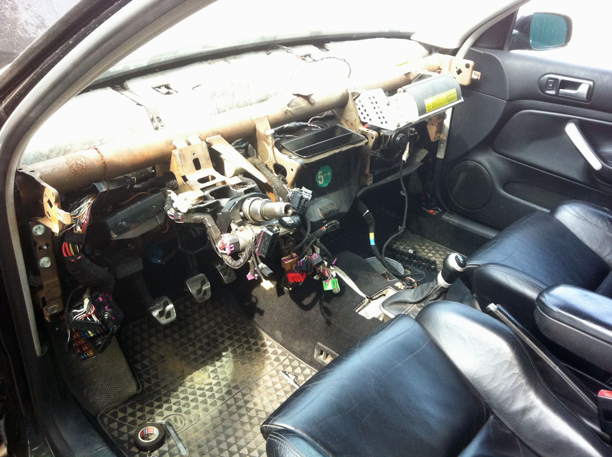

Поганая прокладка 1H0819019 VAG тоже доставила хлопот, ниже по фото понятно, на mk4 она не подходит!

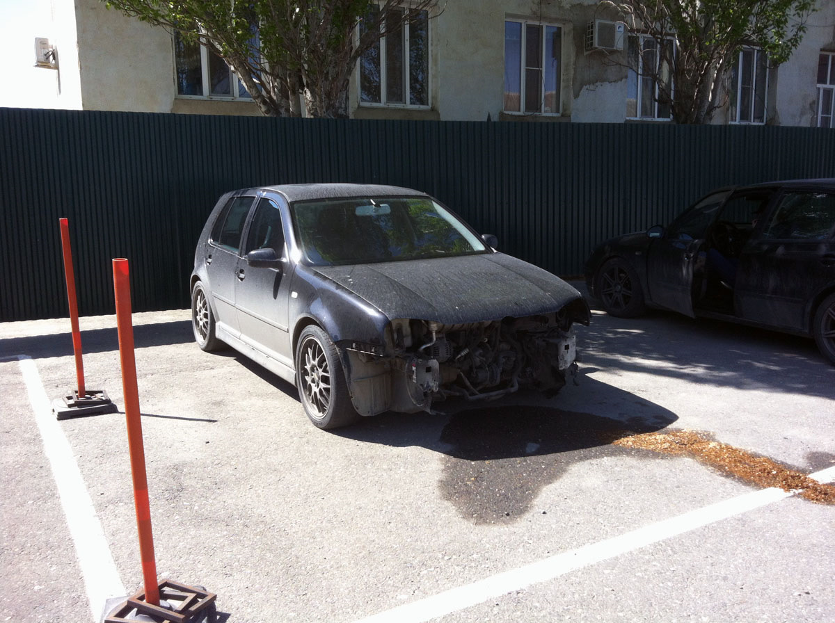

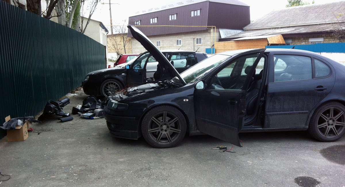

День первый, начав в 15:00

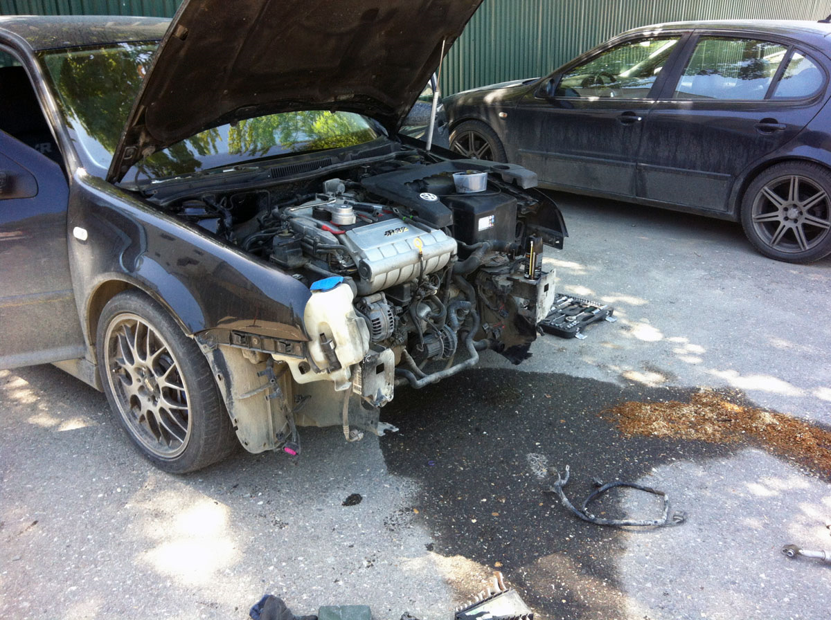

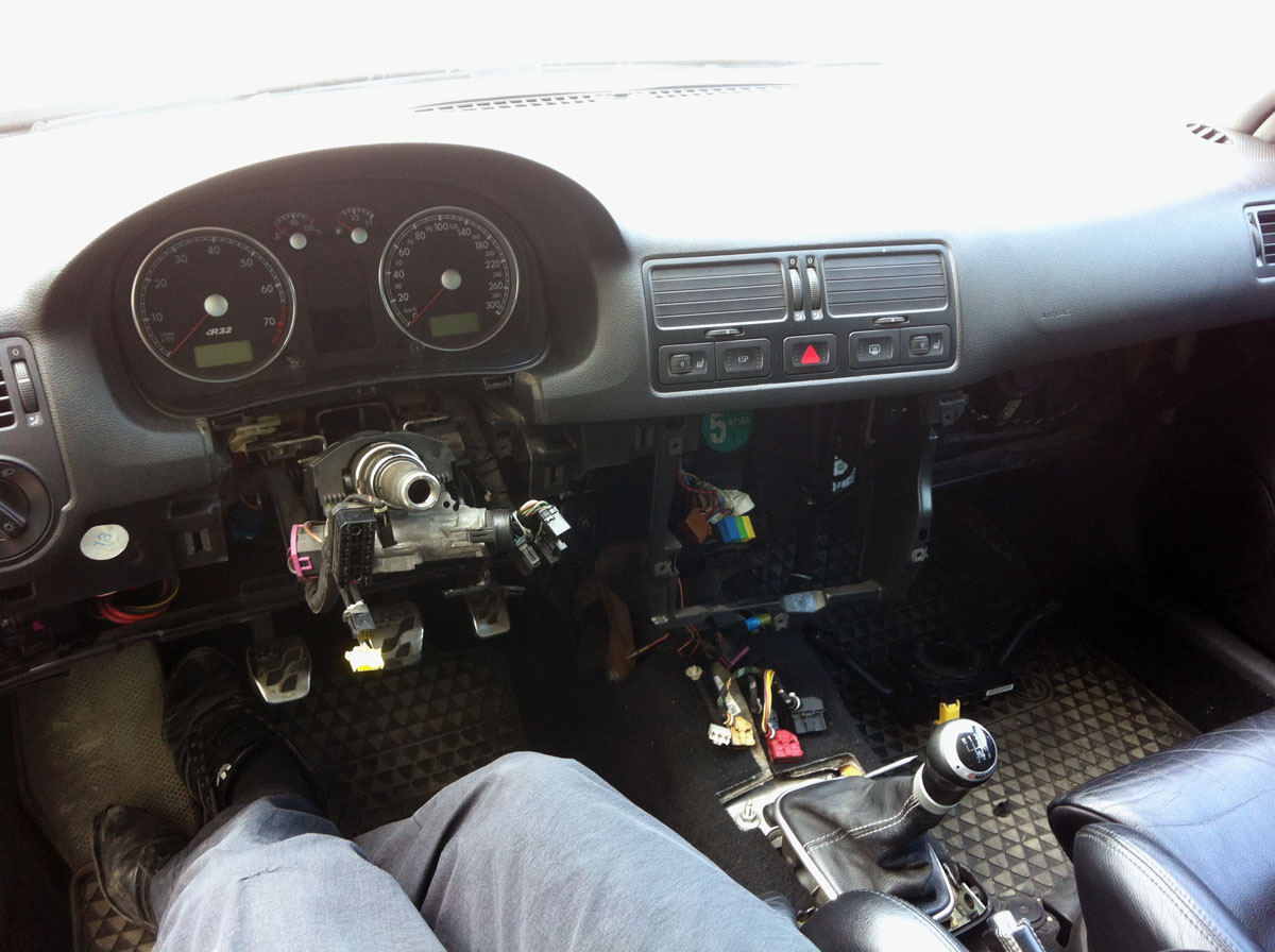

День второй
День третий
День четвёртый))

добрый день. Какой основной радиатор поставил? У меня просто прям беда заказывал в разных местах валео 231606 везде приходит 22 мм. Че делать хз, в наличии в нашей деревни нет.
Так ничего и не поставил в замен, ездил с родным
kenny07
Тебе на 3.2?
Посмотри валео 232427 или ниссенс 65011
2.8 спасибо сейчас гляну несенс

У тебя не от 3.2 были трубки кондея?
неа, были от обычных версий, чуток протирало трубку щупа))

Существует на наши машины радиатор печи полностью алюмишка, не знал про него когда себе менял.
у меня был такой, с красного гольфа, отдал вместе со свапом климата :)
был он 2001г и полностью новый
Ch1mRATT
чем они лучше?
Тем что трубки алюминий, и сам он потолще и мощнее. Я толком и не разобрал на какие версии он ставился.
